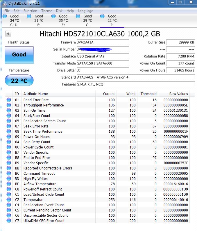

Und wieder habe ich eine Platte, die lange gelaufen ist.
Hat sie darüber hinaus noch Negativpunkte?
Danke!
Nein, es gab mal ein paar Command Timeouts, aber die können auch entstehen, wenn es bei einer andere Platte Probleme mit dem Datenkabel gibt, sind also nicht kritisch. Bei dieser gab es nie Probleme mit dem SATA Datenkabel. Abgesehen von Alter ist also alles bestens, ein rüstiger Rentner der noch voll mitarbeitet.

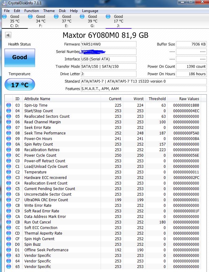

Und was ist mit dieser? Die ist zwar kaum gelaufen (ist auch so eine Bakup-HDD), aber Windows konnte einmal die Platte nicht formatieren (keine Schnellformatierung, die ging). An einem anderen PC war das dann aber möglich. (Passiert sowas eigentlich häufiger?)
Welches Windows ? Win10 ?
Komisch

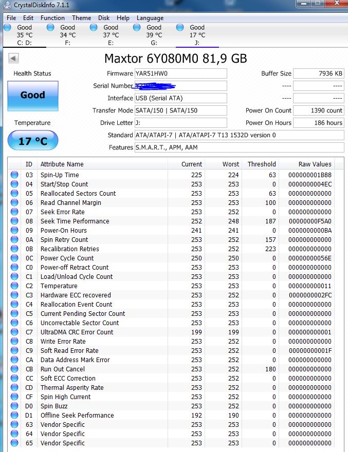

Hey Leute, ich wollte mal was zu einer externen Festplatte nachfragen.
Hier mal aus Crystalinfo:
https://gyazo.com/ce2a1666c0d8aec70a981647996e52dc
Versteh ich das richtig, die meisten Werte entsprechen ja dem schlechtesten Wert, trotzdem wird aber noch gut angezeigt?
Kurze Vorgeschichte, ich hatte die gestern mal komplett neu formatiert weil crystalinfo vorher einen kritischen Zustand bei den aktuell ausstehenden Sektoren angezeigt hat.
Also keine Ahnung, den Werten nach zu urteilen, sollte ich da lieber vorsichtiger sein?
Mich wunderts halt dass da ein "gut" kommt
MfG
Der Aktuelle Wert ist eine Interpretation des Controller aus dem Rohwert, der enthält die Zählerstände und ggf. anderen Parametern wie der Zeit und geht von einem Ausgangswert von meist 100, 200 oder 253 runter, je schlechter die Bewertung ausfällt. Der Schlechteste Wert sollte den niedrigsten Wert haben, den der Aktuelle Wert jemals hatte, wie man bei C6 und C8 sieht, wird dies aber nicht immer eingehalten. Beide sollte immer über dem Grenzwert liegen, was bei allen Werten der Fall ist.
Außer einem Lesefehler, fallen mit recht viele unerwartete Spannungsabfälle (Ausschaltungsabbrüche) auf, ziehst Du die Platte immer wieder einfach so ab ohne sie über "Hardware sicher entfernen" abzumelden? Dies geht meistens gut, aber nicht immer, daher kann ich nur empfehlen sie immer über Hardware sicher entfernen abzumelden, sonst kann es früher oder später passieren, dass Windows Dich auffordert die Platte zu formatieren um sie nutzen zu können.

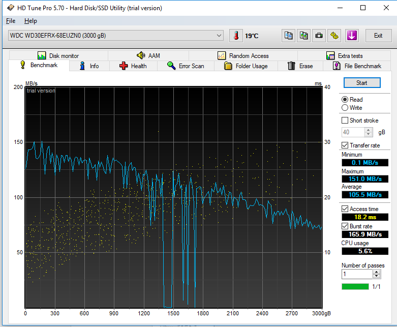

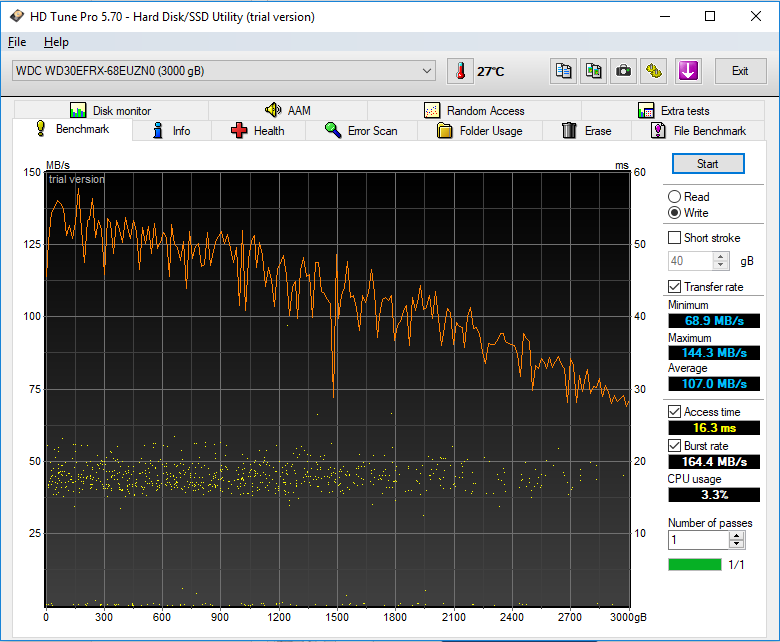

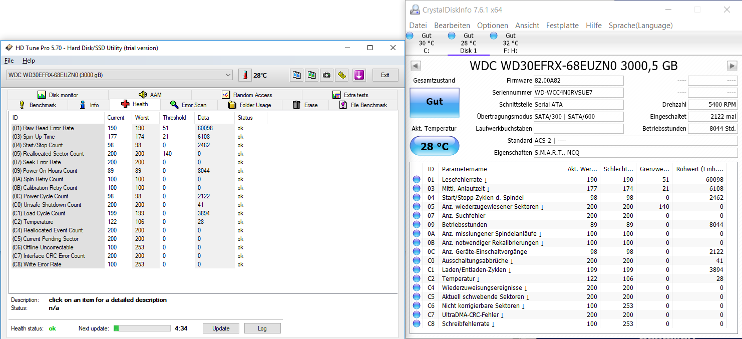

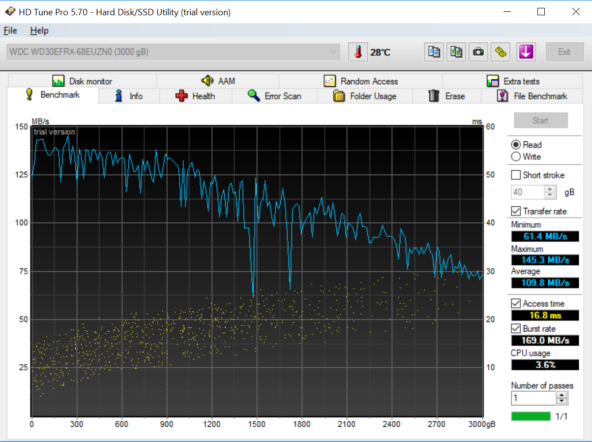

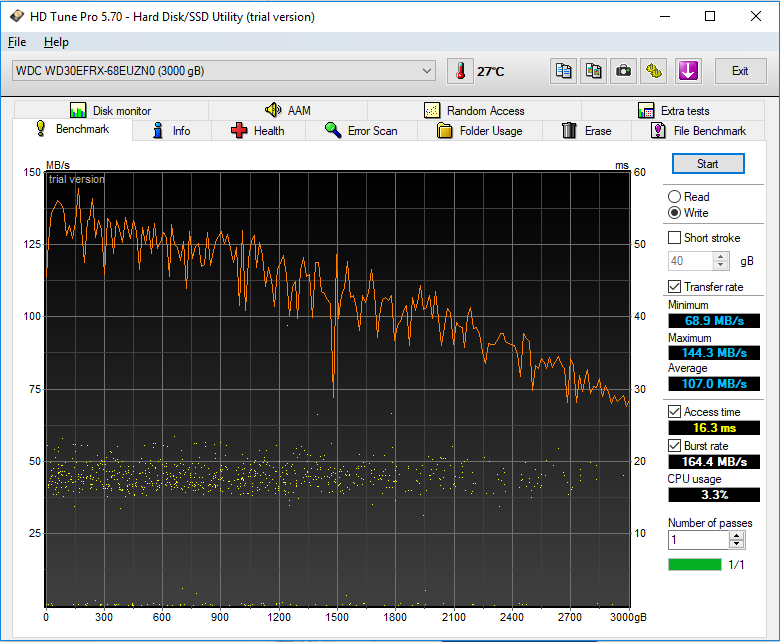

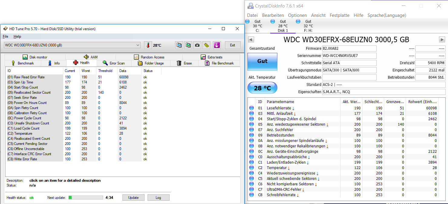

meine WD Red "Datenhure" hatte ein Problem mit schwebenden Sektoren. Ich habe es bemerkt, weil das Kopieren von Dateien auf andere Datenträger fehlgeschlagen ist. Insgesamt hat SMART nur 4 schwebende Sektoren angezeigt. Um die Ursache zu finden, hab ich das DLGDIAG Tool von Western Digital mit dem Extended Test laufen lassen. Wie erwartet wurden fehlerhafte Sektoren gefunden, die nicht behoben werden konnten.
Anschließend habe ich die Festplatte mittels Zero-Fill bzw. Full-Erase komplett gelöscht. Die SMART Werte waren wieder OK, alle fehlerhaften Sektoren bzw. schwebenden Sektoren verschwunden (siehe Bild 1).
Zur abschließenden Überprüfung wollte ich nochmal den Extended Test im DLGDIAG Tool laufen lassen. Leider wurde dieser ab ca. 45% Fortschritt brutal langsam und gleichzeitig ist der SMART Wert "Raw Read Error Rate" angewachsen. Nach 18 Std. habe ich den Extended Test abgebrochen! Aus Verzweifelung habe ich die mit HD Tune Pro den Read&Write Benchmark laufen lassen (Bild 2,3). Hier lässt sich ab ca. 45% der Festplattenkapazität ein massiver Einbruch der Lese- und Schreibrate erkennen. Passt genau zum Sektorbereich, wo der Extended Test langsam wurde.
Kann man die Platte noch retten? Garantie ist seit 5 Monaten abgelaufen! Müsste nun meine dritte WD Platte sein, die kurz nach der Garantie stirbt.
Edit: Ich habe den Read Benchmark nochmal im unformatierten Zustand wiederholt (Bild 4). Werte sehen besser aus, aber Einbrüche sind trotzdem vorhanden.
Bild 1, SMART-Values
Bild 2, Read Benchmark
Bild 3, Write Benchmark
Bild 4, Read Benchmark unformatierte Platte
Schwebende Sektoren sind Sektoren deren Daten nicht mehr zur ECC passen die hinter jedem Sektor steht und mit deren Hilfe auch nicht mehr korrigiert werden können. Da die korrekten Daten nicht mehr feststellbar sind, gibt die Platte statt falscher Daten einen Lesefehler als Antwort wenn man versucht diese zu lesen. Das kann auch anderen Gründe als defekte Oberflächen haben, z.B. einen Stromausfall während eines Schreibvorgang der dazu führt, dass eben nicht die ganze Daten plus der neuen ECC geschrieben wurden oder wegen eines Stoßes oder Vibrationen ist der Kopf beim Schreiben aus der Spur gekommen und hat Daten auf der Nachbarspur überschrieben. Auch arbeiten HDDs nicht 100%ig und die Hersteller geben die Fehlerhäufigkeit auch in Form der UBER an, wobei eine UBER von 1:10^14 bedeutet, dass je 10^14 gelesener Bits was etwa 12TB gelesener Daten entspricht, ein Lesefehler und damit schwebender Sektor im Rahmen der Erwartungen liegt.
Die Controller merken sich die schwebenden Sektoren und prüfen die Daten nach dem erneuten Schreiben auf diese Sektoren, dann verschwinden diese einfach oder werden eben durch Reservesektoren ersetzt.

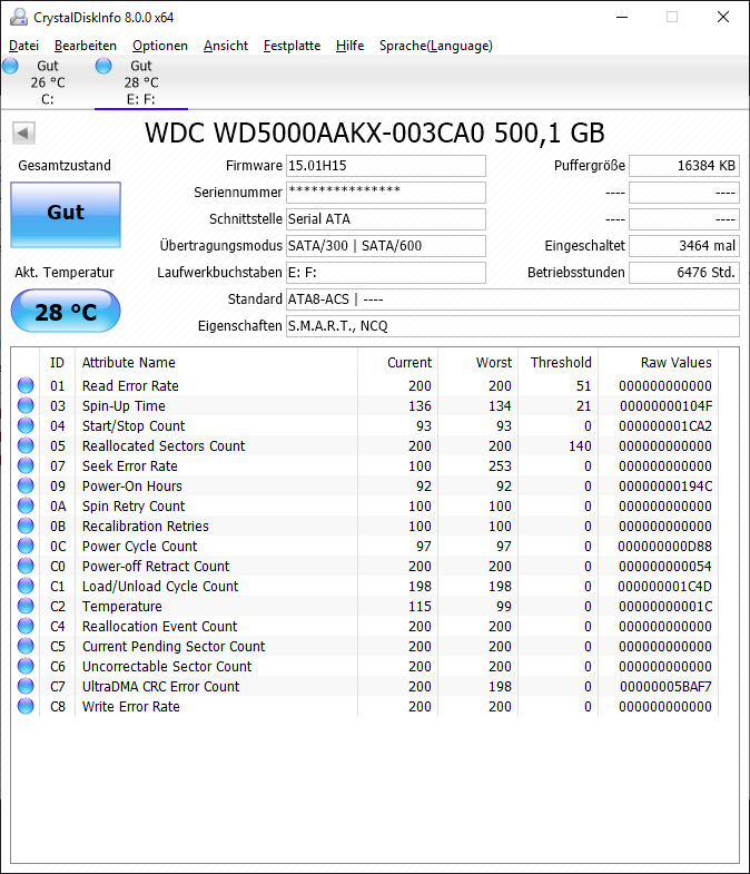

Problem mit HDD: WD Caviar BLue 500 GB 7.2U/min
Hi, nach viel Fehlermeldungen, Ärger und Zeitaufwand habe ich herausbekommen, dass mit meiner HDD etwas nicht stimmt und ich wüsste gerne, ob sie noch zu retten ist, oder nicht. Daten sind zuvor gesichert worden.
Problemdarstellung:
System ist auf der SSD, mit der alles normal zu sein scheint. Die HDD habe ich im Zuge der Fehlersuche auch bereits über eine Win10 DVD formatiert.
Ist die HDD angeschlossen, dann fährt der Rechner manchmal normal hoch, manchmal garnicht, bleibt dann auf dem Asrock Bild (erklärung der F-Tasten) hängen, manchmal läd Windows ewig, schreibt "Festplatte E repariert: 100% Abgeschlossen" und läd anschließend weiter ohne ein Ende (muss dann ausschalten). Gerade eben, als ich CDI machen wollte, hat sich die HDD scheinbar abgeschaltet und ist aus dem Explorer verschwunden. Habe dann nochmal neugestartet, im Asrock Bild hängengeblieben, wieder aus, HDD ab, wieder dran, dann normal hochgefahren mit Anzeige "Resume Hibernation", jetzt schnell CDI gemacht, siehe Anhang.
C7 steht für Fehler bei der Kommunikation. Da gibt oder gab es Fehler. Tausche bitte das SATA Datenkabel der HDD aus und beobachte weiter.
Ja aber vielleicht ist auch nur einer der Stecker lose, dann reicht es meist diesen wieder fest einzustecken. Der Rohwert (ganz recht Spalte) des Attribut C7 wird nicht mehr auf 0 zurückgehen, er sollte danach aber nicht mehr steigen, dann ist alles in Ordnung.
Fester gesteckt bekomme ich es nicht. Ich muss mir ein sata Kabel besorgen und teste dann mal damit. Danke schonmal.
