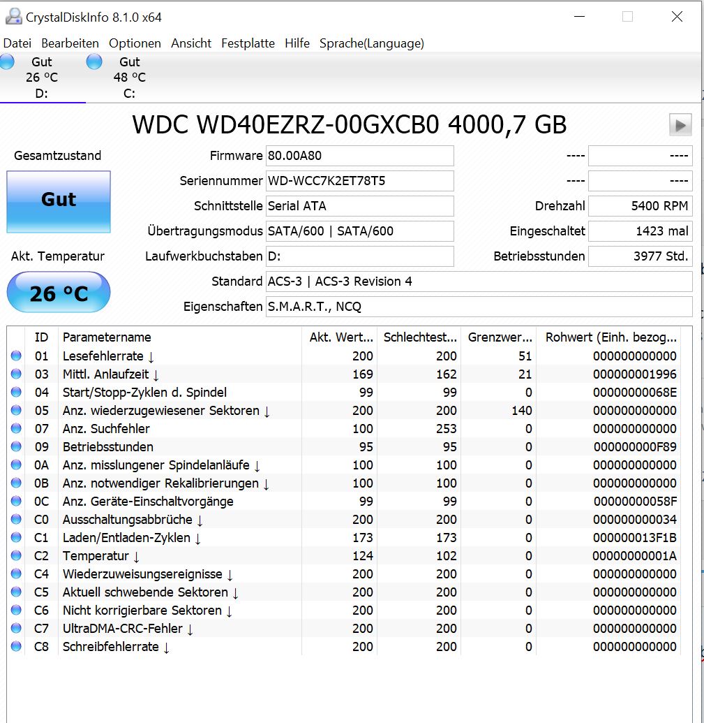

Dies kann viele Ursachen haben. Poste doch bitte mal den Screenshot von CrystalDiskInfo für die Platte, ziehe aber bitte das Fenster soweit auf, dass alle Attribute und auch die Rohwerte vollständig sichtbar sind, also keine Scrollbalken mehr erscheinen. Bitte mache den Screenshot aus Windows und nicht mit einer Kamera vom Bildschirm und nur den Screen von CrystalDiskInfo, mit Alt+Druck erzeugt Windows einen Screenshot des aktiven Fensters in der Zwischenablage oder probiere mal die Tastenkombination: 'Windows Taste + Shift + S'.unkundig schrieb:stockt es öfters. Woran kann das liegen
Wie geht das denn? Habe auf Anhieb dazu nichts gefunden in den Energieoptionen.Heen schrieb:Wenn du auf die Platte regelmäßig zugreifst, stell in den Energieoptionen ein, dass die Platte nie in den Standby geht.
Ok ja klar, hier:Holt schrieb:Dies kann viele Ursachen haben. Poste doch bitte mal den Screenshot von CrystalDiskInfo für die Platte
Danke euch!
Schau in die Energieoptionen von Windows, denn HDDs werden in den Standby geschickt und gehen normalerweise nicht von selbst in den Standby, stoppen also die Spindel. Dies hat die Platte schon 0x068F = 1679 mal gemacht, bei 1423 Einschaltungen. Dies deutet darauf, dass erst von relativ kurzer Zeit eine Änderung am System erfolgt ist, z.B. ein Update von Windows auf eine neuere Version.unkundig schrieb:Wie geht das denn?
Außerdem gibt es 0x013F1B = 81691 Load/Unload Zyklen, also das Parken der Köpfe und leider unterstützt die Platte kein APM. Das Aufwachen aus dem Standby, also das Anlaufen der Spindel, dauert zwar deutlich länger als die Köpfe wieder aus der Parkposition zu holen, aber auch dies kann schon reichen um bei der Wiedergaben von Musik oder Videos Störungen zu bewirken.

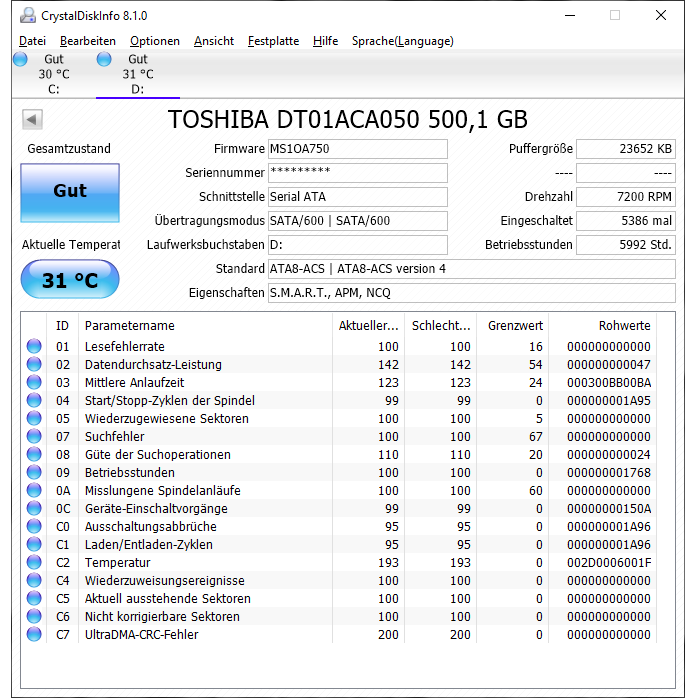

Hallo, hier noch mal SMART-Werte zum Drüberschauen. Alles ok? Vielen Dank.
