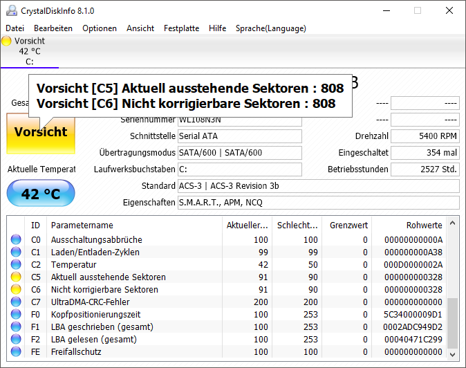

thepusher90 schrieb:
Bedeutet das, dass die Festplatte den Geist aufgibt (sie ist ca. 7 Jahre alt mittlerweile)?
Möglich, zumal sie eben die vom Hersteller geplante Nutzungsdauer von i.d.R. 5 Jahren nämlich auch schon hinter sich hat. Samsung hat früher die geplante Nutzungsdauer auch immer recht offen in die Datenblätter geschrieben, so wie hier:
Bei aktuellen HDDs steht das nur noch sehr selten so offen im Datenblatt, aber indirekt findet man es auch immer noch, so steht bei der ST1000VX005 im Product Manual auch noch
Aus 50.000 insgesamt und 10.000 pro Jahr ergibt sich dann aber doch wieder der Hinweis auf die geplante Nutzungsdauer von 5 Jahren. Sind des Kalenderjahre, da HDDs auch altern wenn sie nicht benutzt werden und daher auch nur beschränkt lagerbar sind. Auch die vielen Schreibfehler stärken das Vertrauen nicht gerade.
Tada100 schrieb:
die Platte kann die sektoren nicht mehr lesen/schreiben und hat deswegen vorsichtshalber diese " bei Seite" geschafft.
Das stimmt so nicht, denn Schwebende Sektoren sind einfach nur Sektoren deren Daten nicht mehr zur ECC passen die hinter jedem Sektor steht und die mit deren Hilfe auch nicht mehr korrigiert werden können. Da die korrekten Daten nicht mehr feststellbar sind, gibt die Platte statt falscher Daten einen Lesefehler als Antwort wenn man versucht diese schwebenden Sektoren zu lesen. Das kann auch anderen Gründe als defekte Oberflächen haben, z.B. einen Stromausfall während eines Schreibvorgang der dazu führt, dass eben nicht die ganze Daten plus der neuen ECC geschrieben wurden oder wegen eines Stoßes oder Vibrationen (es gab je bei der hier einige!) und ist der Kopf beim Schreiben aus der Spur gekommen und hat Daten auf der Nachbarspur überschrieben. Auch arbeiten HDDs nicht 100%ig und die Hersteller geben die Fehlerhäufigkeit auch in Form der UBER an, wobei eine UBER von 1:10^14 bedeutet, dass je 10^14 gelesener Bits was etwa 12TB gelesener Daten entspricht, ein Lesefehler und damit schwebender Sektor im Rahmen der Erwartungen liegt.
Die Controller merken sich die schwebenden Sektoren und prüfen die Daten nach dem erneuten Schreiben auf diese Sektoren (was bei normalen Schreibvorgängen nicht passiert, dann verschwinden diese einfach oder werden eben durch Reservesektoren ersetzt, sollten die neuen Daten bei der Prüfung nicht korrekt gelesen werden.

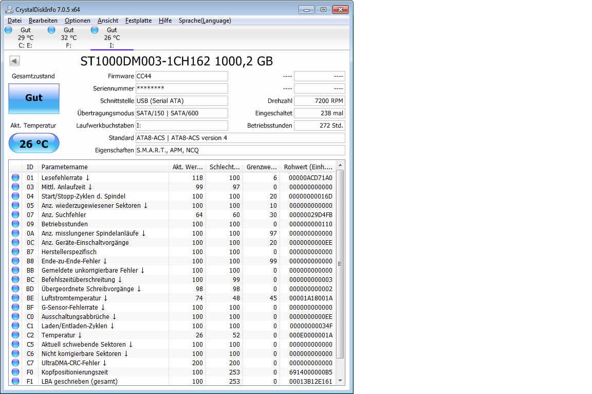

Hätte mal wieder ein Platte zu der ich eure Meinung hören würde.
Scheint manchmal sehr langsam zu sein und schafft dort nur 10MB/s lesen, schreiben komischerweise schneller.
Hat zwar nur sehr wenige Betriebsstunden, ist aber schon ein paar Jahre alte (wie alt kann ich leider nicht sagen)
Vielen Dank schon mal an alle Antworten :)
Da ist alles in Ordnung. Bei kleinen Dateien oder bei starker Fragmentierung, kann es durchaus sein, dass die Transferraten auf 10MB/s oder noch weniger abfallen.
Reaktionen: AnnAluna90
Super, danke dir :)

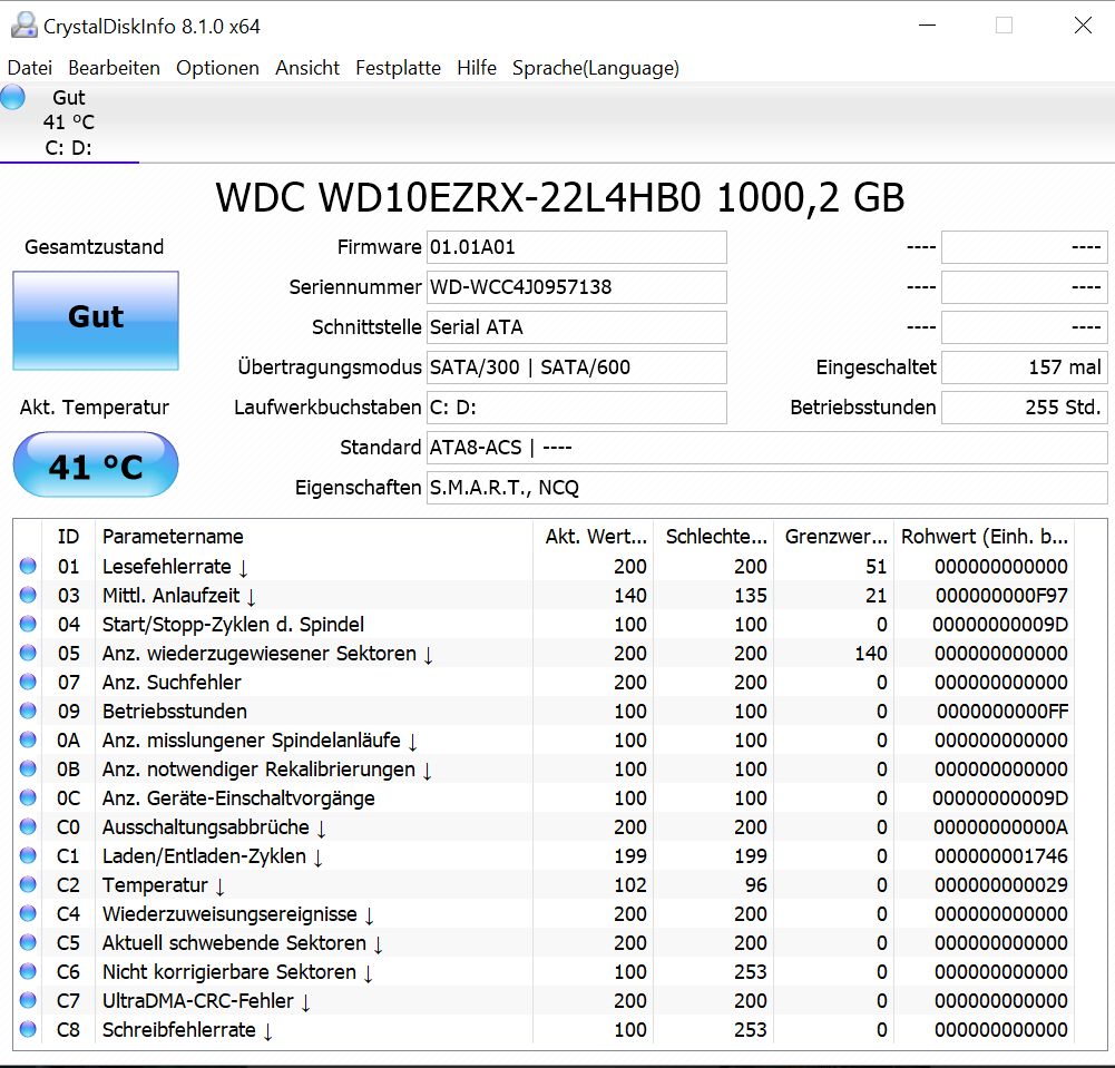

Ich kenne mich kaum mit PC's aus daher bin ich hier hat dazu jemand welche Ideen nach nem Absturz heute Mittag hab ich schon mehrere Fehlermeldungen bekommen
Du hast eine White Label Festplatte vor dir. Die können lange halten aber können auch totaler Mist sein. Du solltest deine Daten sofort sichern und in eine neue Festplatte investieren.
MfG
Wolf14679, bitte immer das Fenster so weit aufziehen, dass alle Attribute sichtbar sind und auch die Bezeichnung der Platte ist interessant. Anhand des WL in der FW dürfte es aber so sein wie Queediab schreibt: Dies ist wohl eine WL und keine echte neue HDD, denn WL verkauft gebrachte WD Platten die dann mit deren Kennung versehen werden. Die sind Schrott, so ein Mist kauft man nicht, sondern nur wirklich neue Platten von den HDD Herstellern, also HGST (wobei die zu WD gehören und der Name HGST seit Anfang diesen Jahres nicht mehr verwendet wird, also ist HGST schon nicht mehr zu empfehlen, da es alte Lagerware ist und HDDs nur beschränkt lagerbar sind), Seagate, WD und Toshiba.
