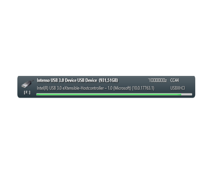

Dies könnte das altbekannte Problem mit xHCI 0.96 sein. Füge bei der auch einen Screenshot von Drive Controller Info bei.

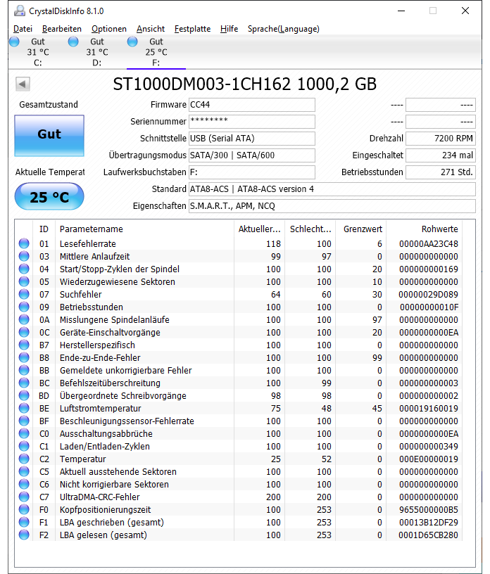

Also hier die Werte der HDD im Intenso-USB-Gehäuse, die sich immer wieder ab- und anmeldet...
crystal disc info:
779627
drive controller info:
779628
Wie Werte sind in Ordnung, bis auf die viele Ausschaltungsabbrüche, also unerwarteten Spannungsabfälle. Da es von xHCI 1.0 ist, könnte es am Netzteil, dessen Kabel, Stecker oder auch der Buchse im USB Gehäuse liegen. Oder ziehst Du die Platte einfach immer ab ohne sie vorher über "Hardware sicher entfernen" abzumelden? Dies führt dann auch dazu, es geht zwar meistens gut, aber nicht immer und kann nur jedem raten immer den Weg über "Hardware sicher entfernen" zu nehmen.
Hallo, vielen Dank für die Einschätzung. Normalerweise "entferne" ich die HDD schon korrekt. Könnten die "unerwarteten Spannungsabfälle" mit dem Problem des unmotivierten Abmeldens und wieder Anmeldens begründert sein? Für mich klingt das plausibel.
Da ist die Frage was Ursache und Wirkung sind. Wenn das Netzteil bzw. dessen Kabel oder Stecker einen Wackelkontakt hat, dann würden die Spannungsversorgung unterbrochen werden und dies wäre für die Platte ein "unerwarteter Spannungsabfall" und zugleich würde sie unter Windows natürlich verschwinden und wieder auftauchen, wenn die Spannung wieder da ist. Eine Unterbrechung der USB Verbindung, z.B. wegen Problemen mit dem USB Kabel oder den USB Buchsen, dürfte normalerweise keinen ein "unerwarteten Spannungsabfall" für die Platte bedeuten (außer der USB-SATA Bridgechip dreht ihr deswegen den Saft ab).
Beobachte also mal ob die Rohwert von den Attribut 0C und C0 nach so einem Verschwinden gestiegen sind, drücke bei CrystalDiskInfo F5 um die Werte neu Einlesen zu lassen bzw. F6, sollte die Platte dort verschwunden sein.

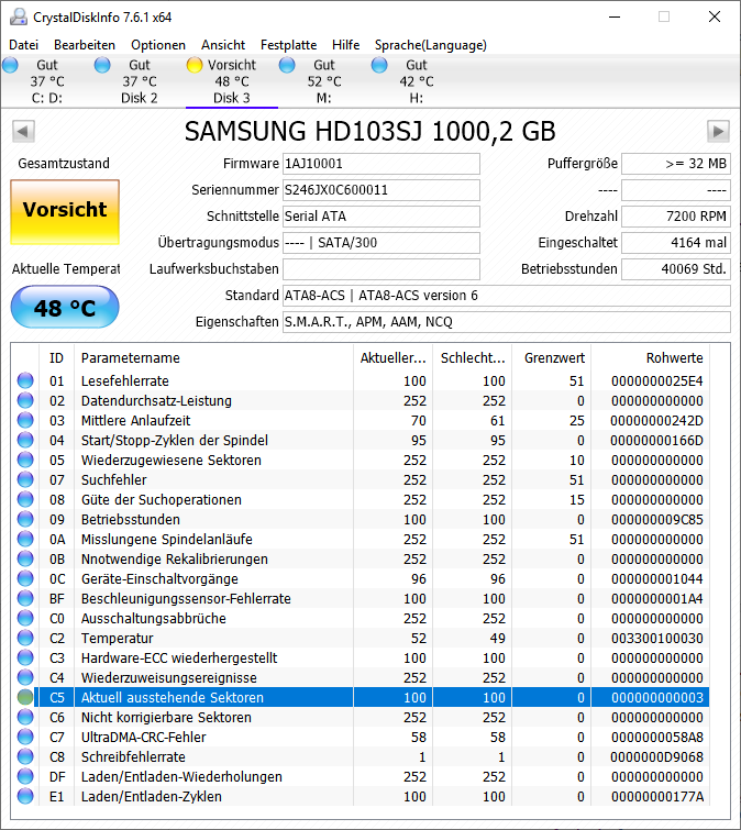

Hallo Leute,
Ich habe vorhin einige Videodateien von meinem StoreMi Verbund bestehend aus der Sasmsung HD103SJ (1 TB) und der Samsung SSD 750 EVO kopiert und mich gewundert, warum nur mit 40-60 MB/s übertragen wird und habe dann mal die Crystal Diskmark Programme laufen lassen. Dabei stelle sich heraus, dass es 3 ausstehende Sektoren auf der HDD gibt. Bedeutet das, dass die Festplatte den Geist aufgibt (sie ist ca. 7 Jahre alt mittlerweile)? Denn das seltsame ist, dass selbst der Problemwert nichtmal in der Nähe des Grenzwertes ist. Ich werde mal einen Screenshot davon anhängen. Das ist im Übrigen meine Gaming Festplatte die bislang sehr angenehm schnell war und Spiele auch immer noch fix lädt (2 Sek. um einen Dishonored Spielstand zu laden). Wäre sehr schade jetzt schon eine neue Festplatte kaufen zu müssen. Bin immer noch am überlegen mir mit dem neuen Zen 2 Rechner entweder eine m.2 (256 GB für das OS...oder doch 500 GB?!) oder mir eine Sata SSD (1TB für Spiele) zuzulegen was diese Überlegung dann sowieso erstmal zunichte macht.
Vielen Dank im Voraus.
Ist zu vernachlässigen, die Platte kann die sektoren nicht mehr lesen/schreiben und hat deswegen vorsichtshalber diese " bei Seite" geschafft.
Hab selbst ne platte die gut 3 Jahre als ist mit neu zugewiesenden Sektoren, Aktuell Schwebenden Sektoren und
nicht Korrigierbaren Sektoren.
Sie tut immer noch ihren dienst.
Trozdem backup nicht vergessen, hast du keines sind die Daten nicht Wichtig!
Der Wert bedeutet, dass die HDD diese Sektoren im Auge behält und sie ggf. als defekt markiert. Dafür werden dann Ersatz-Sektoren genommen.
Wenn der Wert nicht weiter steigt, ist das nicht schlimm. Wenn er weiter steigt, dann stimmt etwas nicht und die HDD muss weg.
Viel Schlimmer ist, dass du die HDD anscheinend schüttelst. 420x um genauer zu sein.
Und die 22.696 CRC Fehler deuten auf ein defektes Kabel hin. Das kann auch für Probleme verantwortlich sein.
Reaktionen: DRAKO1337 und wupi
Den Wert C7 UltraDMA-CRC-Fehler beachten, der weist nämlich auf Verbindungsprobleme hin und das kann der Auslöser für die schwebenden Sektoren sein. Also das Anschlusskabel der Platte prüfen oder tauschen.
Ich muss sagen am meisten haben mich die 40.000 Betriebsstunden erregt. Das sind selbst bei 24/7 schon fast 5 Jahre, und bei eher realistischen 8h/Tag bereits weit über ein Jahrzehnt. Die Platte gehört ausgetauscht, so oder so. Ich weiß, dass viele Festplatten auch schon länger gehalten haben - aber alles ab 20.000 Betriebsstunden geht bei mir grundsätzlich als nächstes in die Ersatzbeschaffung, selbst wenn es keine Anzeichen für einen Ausfall gibt. Die Ausfallwahrscheinlichkeit steigt Jahr für Jahr, und nach den ersten zwei drei Jahren immer stärker. Wenn auf der Platte wichtige Daten sind, gehören die auf alle Fälle noch mal gründlich ge-backupt.

Nope...darauf habe ich nichts wirklich wichtiges. Da sind nur meine Gamesbibliotheken drauf. Im Notfall lade ich die nochmal runter. Aber danke für den Tipp mit dem Kabel. Werde ich gleich mal überprüfen. Aber was hat @Smily damit gemeint, dass ich die HDD schütteln würde? Wo hast du das abgelesen (Das mache ich natürlich nicht! Aber welcher Wert sagt das aus?)? Das einzige was ich mir bzgl. des Kabels vorstellen kann ist, dass der Platz zwischen Rahmen und Geäusewand das Kabel eventuell zu sehr geknickt hat (da ist leider nicht allzu viel Platz und ich fürchte das würde immer wieder passieren, Mangels Platz im Gehäuse für den Sata Kabel Verlauf).

Betrachte einfach mal den Wert BF - Beschleunigungssensor Fehlerrate! Der zeichnet die Stösse auf, denen die Platte ausgesetzt war.
