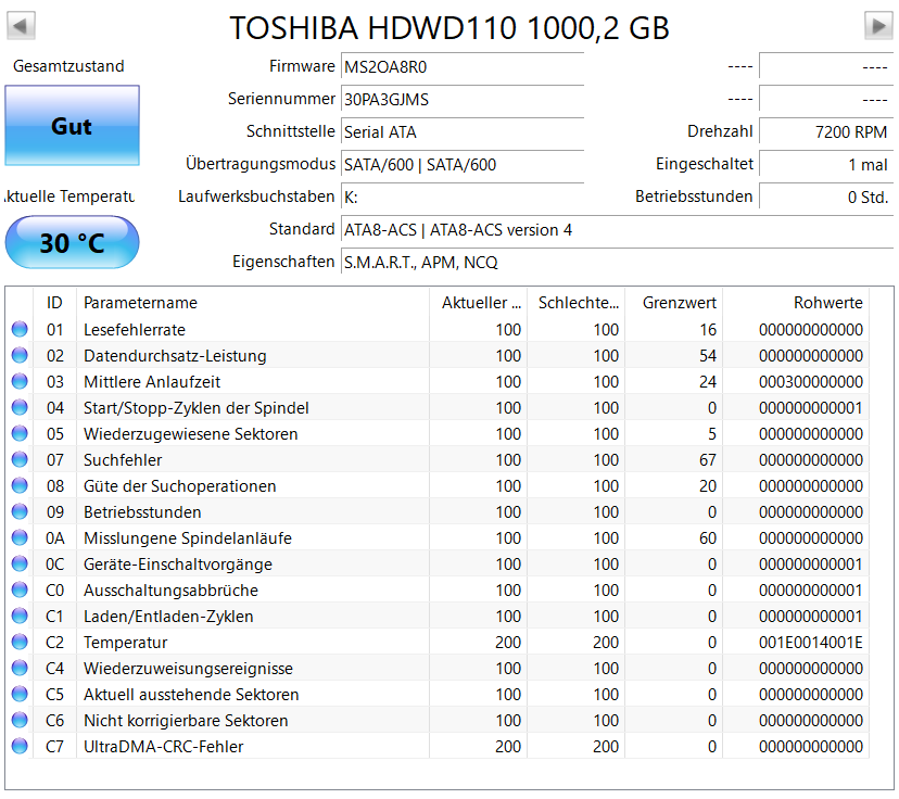

Moin, kurze Frage, ich habe eine HDD gekauft als Datengrab, schauen die Werte gut aus? kenne mich leider absolut nicht aus.
/Edit: und eine andere Frage noch, bei Datenträgerverwaltung habe ich die Platte Initialisiert, nun steht da bei Status "Basisdatenpartition". Bei den 2 anderen Uralten Platten die ich entsorgen möchte steht jedoch "Primäre Partition", ist das so in Ordnung?
Ja, die Platte ist aber auch noch nagelneu ;) Lieber später mal drauf schauen. Und am besten regelmässig.
Die ist fabrikneu und die Werte sind auch entsprechend gut, bis auf einen Ausschaltungsabbruch. Der kann zufällig passiert sein.
Die Festplatte gibt es als Retail und Bulk Version, was Auswirkungen auf die Garantie hat. Bulk hat keine, nur die 24 Monate Gewährleistung vom Händler. Da gibt es auch einen deutlichen Preisunterschied.
https://geizhals.de/?cat=hde7s&xf=1080_SATA+1.5Gb/s~1080_SATA+3Gb/s~1080_SATA+6Gb/s~3772_3.5&asuch=Toshiba+P300+Desktop+PC+1TB,+SATA+6Gb/s&bpmin=&bpmax=&v=e&hloc=de&plz=&dist=&filter=aktualisieren&sort=p&bl1_id=30
Herstellergarantie über die Seriennummer überprüfbar (Link oder Link).

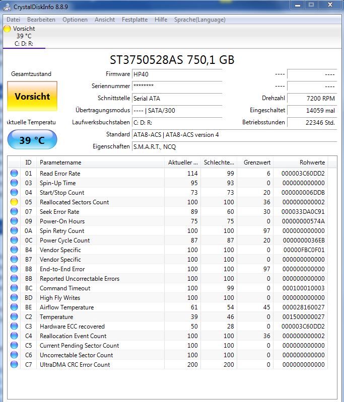

Hallo!
Bei einem rel. alten PC (HP Pavilion G5403at) beginnt nun die HDD fallweise mit leichten Ratter-Geräuschen.
Also gleich mal CrystalDiskInfo gestartet und da steht "Vorsicht" weil "wiederzugewiesene Sektoren".
MirseiDank ist eh immer ein aktuelles Backup der Daten da (nicht immer vom System), also könnte ich die ja mal besser tauschen - wenn diese Sektoren (wie viele denn nun? 2, 100, ...?) echt so ein Problem sind?
Am besten eine Systemkopie machen und gleich eine SSD rein, oder?
Was ist alles zu beachten?
Danke!

Da können noch mehr unbrauchbare Sektoren hinzukommen.
Da es sich offensichtlich um das Systemlaufwerk handelt, wird sowieso der Austausch durch eine SSD empfohlen. ;)
Ja, ist das einzige echte LW
Und wie geht man eurer Meinung nach am besten vor? So:?
  1. Sofern ich die richtige Platte bestelle (also wegen der Anschlüsse und so?) würde ich die
  2. dann neben die alte HDD reinhängen, eine komplette Systemkopie machen (ist eins der AOMEI Tools dafür immer noch empfehlenswert?)
  3. Dann die alte raus, die neue auf deren, den ersten Anschluss hängen und ... hochfahren.
So meine laienhafte Vorstellung.
Ich hatte noch nie eine SSD selber eingebaut, bisher liefen die alten Kisten mit HD's. So weiß ich nicht, was es bez. SSD besonders zu beachten gäbe.
Man hört ja ua. die kündigen ihre baldige Pension nicht an, sondern geben rel. schnell und ohne viel Vorwarnung den Geist auf?
Danke für ein paar (deutschsprachige) Tipps uo. Tut-Sites
