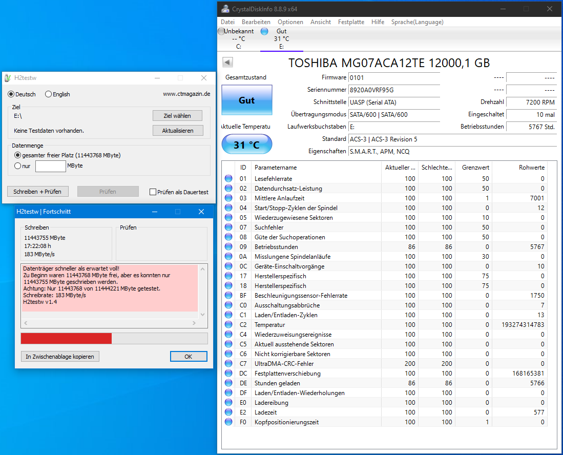

Hi,
ich habe hier eine Platte, die sich jetzt alle 2-3 Wochen aus dem RAID5 Verbund (Synology/mdadm) verabschiedete, nach einem Neustart lief der Rebuild ohne Fehlermeldung und sie stand wieder 2-3 Wochen zur Verfügung. Das war 2 Mal passiert, beim 3. Mal habe ich sie dann getauscht.
Ich versuche aber herauszufinden, was damit los ist, ob sie wirklich defekt ist oder ob hier ein anderer Fehler vorlag. Die neue Platte im RAID5 Verbund läuft seit 1 Woche ohne Fehler. (Bitte keine Fragen nach Backup usw. ist alles da, ich habe 0 Angst um Datenverlust, wichtige Daten sind dreifach georedundant gebackupt).
Ich habe zum Testen über die alte Platte mal H2testw drüber laufen lassen und folgende Meldung erhalten.
Ich wundere mich etwas über DC und über BF. Die Platte ist entkoppelt in einem Fractal Design Define Mini gewesen und sonst nirgends. Insbesondere weil es ja Platten sind, die für den Betrieb zu mehreren in einem Gehäuse zugelassen sind. Vielleicht sind die Werte auch normal und nicht das Problem, man findet nicht viel zu deren Interpretation.
Wie soll ich das einschätzen? Im Zweifel würde ich halt sagen kaputt.
Leider scheint CDI nicht alle SMART (DC) Werte so ganz richtig darstellen zu können. Aktuell ist die HDD per USB-Dock am Rechner angeschlossen.
Ich würde sagen, dass die Platte noch in Ordnung ist. Weder CRC Errors, noch defekte oder schwebende Sektoren. Um BF und DC richtig einschätzen zu können, wäre eine Vergleichsplatte nötig.
BF kann schon von der Vibration der Platte selber langsam ansteigen.
Warum die jetzt aus dem Raid5 geflogen ist? Zumindest nicht durch diese SMART Werte zu erklären.
h2testw ist auch in Ordnung. Bedingt durch das Filesystem kommt dieser Fehler.

Danke.
Die habe ich (4 weitere des gleichen Modells), die stehen alle recht hoch, nur nicht ganz so hoch, aber das ist auch die älteste der 5.

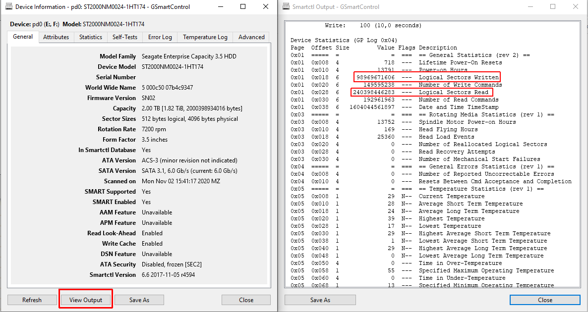

Du kannst noch etwas probieren: Diese Anleitung ist aus einem anderen Post von mir. Da ging es um die gelesen und geschriebene Datenmenge, was bei manchen Platten mit geloggt wird. Eventuell findet man da noch die ein oder andere interessante info.
Fusionator schrieb:
Lade dir zuerst mal GSmartControl runter. Zip Datei entpacken und gsmartcontrol.exe starten
Doppelklick auf die gewünschte Festplatte durchführen und im neuen Fenster "View Output" anklicken.
Es öffnet sich jetzt ein Fenster mit allen möglichen Infos zu der Platte. Soweit runter scrollen bis man zu dem Punkt "Device Statistics (GP Log 0x04)" angekommen ist. Hier finden sich die Angaben "Logical Sectors Written" und "Logical Sectors Read". Diese Zahl jeweils kopieren und z.B. hier in Gigabyte Umwandeln.
Wenn deine Platte das nicht unterstützt findest du nur "Device Statistics (GP/SMART Log 0x04) not supported" vor.
In dem rechten Fenster "Save Log" anklicken und das Logfile hier als Spoiler posten (ist sonst recht lang ;))
Natürlich nur wenn du magst.

0x01 ===== = = === == General Statistics (rev 3) ==
0x01 0x008 4 10 --- Lifetime Power-On Resets
0x01 0x010 4 5777 --- Power-on Hours
0x01 0x018 6 156546259819 --- Logical Sectors Written
0x01 0x020 6 256466390 --- Number of Write Commands
0x01 0x028 6 192923561308 --- Logical Sectors Read
0x01 0x030 6 576162079 --- Number of Read Commands
0x01 0x038 6 20797200000 --- Date and Time TimeStamp
0x02 ===== = = === == Free-Fall Statistics (rev 1) ==
0x02 0x010 4 1750 --- Overlimit Shock Events
0x03 ===== = = === == Rotating Media Statistics (rev 1) ==
0x03 0x008 4 1004 --- Spindle Motor Power-on Hours
0x03 0x010 4 1004 --- Head Flying Hours
0x03 0x018 4 13 --- Head Load Events
0x03 0x020 4 0 --- Number of Reallocated Logical Sectors
0x03 0x028 4 0 --- Read Recovery Attempts
0x03 0x030 4 0 --- Number of Mechanical Start Failures
0x03 0x038 4 0 --- Number of Realloc. Candidate Logical Sectors
0x03 0x040 4 7 --- Number of High Priority Unload Events
0x04 ===== = = === == General Errors Statistics (rev 1) ==
0x04 0x008 4 0 --- Number of Reported Uncorrectable Errors
0x04 0x010 4 1 --- Resets Between Cmd Acceptance and Completion
0x05 ===== = = === == Temperature Statistics (rev 1) ==
0x05 0x008 1 39 --- Current Temperature
0x05 0x010 1 38 N-- Average Short Term Temperature
0x05 0x018 1 34 N-- Average Long Term Temperature
0x05 0x020 1 45 --- Highest Temperature
0x05 0x028 1 12 --- Lowest Temperature
0x05 0x030 1 42 N-- Highest Average Short Term Temperature
0x05 0x038 1 32 N-- Lowest Average Short Term Temperature
0x05 0x040 1 38 N-- Highest Average Long Term Temperature
0x05 0x048 1 34 N-- Lowest Average Long Term Temperature
0x05 0x050 4 0 --- Time in Over-Temperature
0x05 0x058 1 55 --- Specified Maximum Operating Temperature
0x05 0x060 4 0 --- Time in Under-Temperature
0x05 0x068 1 5 --- Specified Minimum Operating Temperature
0x06 ===== = = === == Transport Statistics (rev 1) ==
0x06 0x008 4 50 --- Number of Hardware Resets
0x06 0x010 4 8 --- Number of ASR Events
0x06 0x018 4 0 --- Number of Interface CRC Errors
0x07 ===== = = === == Solid State Device Statistics (rev 1) ==
|||_ C monitored condition met
||__ D supports DSN
|___ N normalized value
SATA Phy Event Counters (GP Log 0x11)
ID Size Value Description
0x0001 4 0 Command failed due to ICRC error
0x0002 4 0 R_ERR response for data FIS
0x0003 4 0 R_ERR response for device-to-host data FIS
0x0004 4 0 R_ERR response for host-to-device data FIS
0x0005 4 0 R_ERR response for non-data FIS
0x0006 4 0 R_ERR response for device-to-host non-data FIS
0x0007 4 0 R_ERR response for host-to-device non-data FIS
0x0008 4 0 Device-to-host non-data FIS retries
0x0009 4 4 Transition from drive PhyRdy to drive PhyNRdy
0x000a 4 4 Device-to-host register FISes sent due to a COMRESET
0x000b 4 0 CRC errors within host-to-device FIS
0x000d 4 0 Non-CRC errors within host-to-device FIS
0x000f 4 0 R_ERR response for host-to-device data FIS, CRC
0x0010 4 0 R_ERR response for host-to-device data FIS, non-CRC
0x0012 4 0 R_ERR response for host-to-device non-data FIS, CRC
0x0013 4 0 R_ERR response for host-to-device non-data FIS, non-CRC
Ich sehe immer noch nichts ungewöhnliches oder beunruhigendes 🤷‍♀️
Du kannst höchstens noch einen SMART extended-selftest anstoßen, der aber auch fehlerfrei ausfallen sollte. Ansonsten abwarten, wie sich die Ersatzplatte verhält.

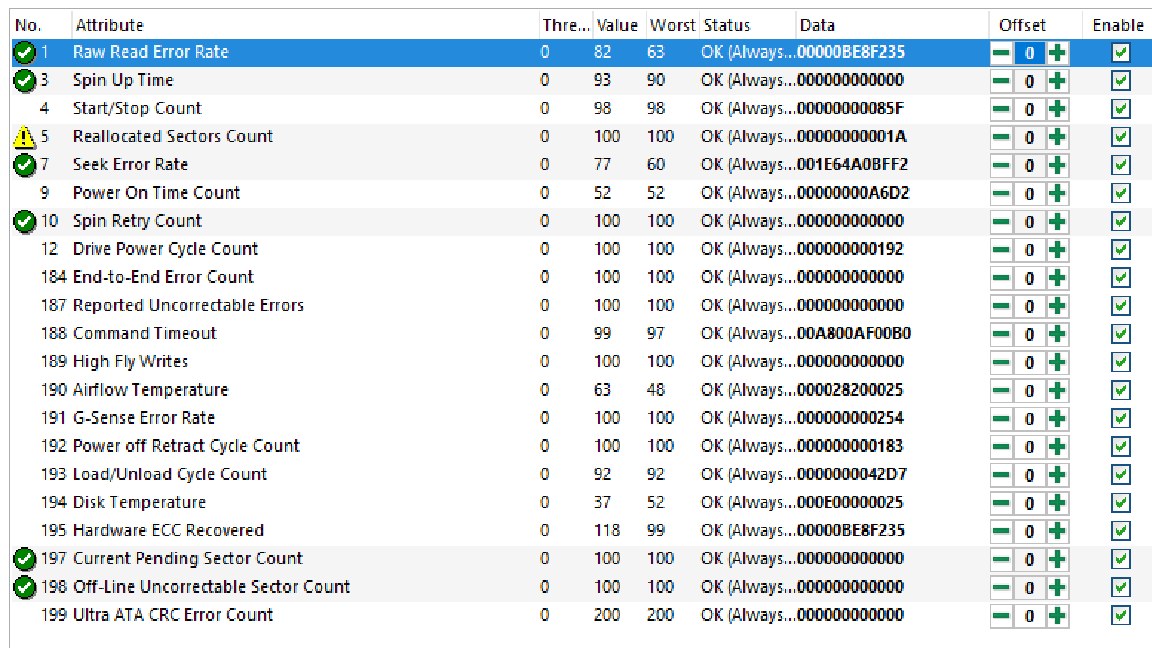

Moin,
ich hab hier 2 2 TB Platten als Raid 1 Verbund (also gespiegelt) an nem 3Ware 9650 Sata Raid Controller laufen. Nun produziert eine der Platten (Ist eine Seagate Constellation ES.1 2000NM0011) aber schon seit geraumer Zeit kaputte Sektoren. Innerhalb von nem halben Jahr sind 7 kaputte Sektoren dazu gekommen und so langsam denke ich ueber Ersatz nach. Ist die Situation kritisch? Ich hab den Inhalt der Platte ja noch gespiegelt auf ne ner 2. Platte. Wuerde es vielleicht helfen, die Platte mal gruendlich zu formatieren?
Ich haenge mal die Smart Werte an - ausgelesen mit HDD Sentinel.
MfG
P.S. Ich hab gerade mal im 3DM2 tool des Raid Controllers geschaut - da werden keine Probleme gemeldet.
26 defekte Sektoren wurden durch Reservesektoren ersetzt (ID 05), es gab 30 Suchfehler (ID 07) und 176 Command Timeouts (ID 188). Die Platte sollte mittelfristig ersetzt werden, die hat ja wohl schon 42.706 Betriebsstunden, als einzelnes Datengrab könnte sie, bei vorhandener Datensicherung, noch weiter verwendet werden.
