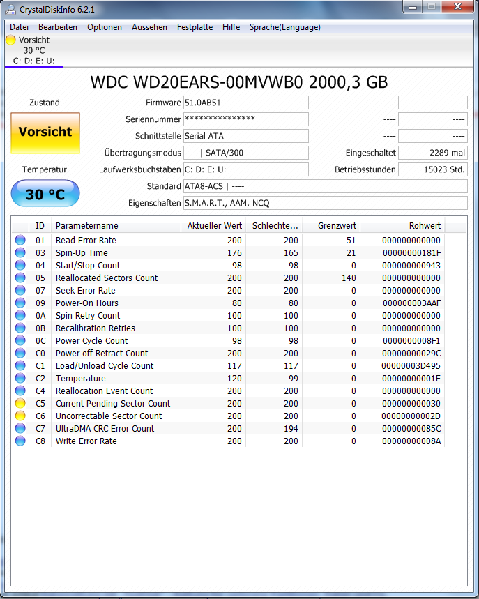

Hallo Freunde,
wie sollte ich folgende CDI Auswertung einschätzen? Ich habe da leider keinen Durchblick.
WDC WD20EARS-00MVWB0 2TB
51.0AB51

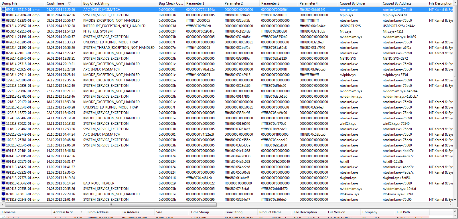

Weitere Symptome: Habe schon sehr lange BS Probleme , jedoch haben diese, soweit ich weiss, etwas mit diversen Treibern zutun; ich habe mich jedoch nicht wirklich detalliert mit der Aufklärung des Blue Screen Problems beschäftigt. Falls gewünscht kann ich auch den BlueScreenViewer Bericht einfügen, wobei es hier ja eig nicht darum geht. Ansonsten sind mir bislang keine störenden oder ungewöhnlichen Geräusche von der Festplatte aufgefallen. Diese befindet sich allerdings auch in einem 5,25" Festplattengehäuse zwecks Geräschreduzierung und Kühlung. Ob es für letzteres etwas bringt, weiss ich jedoch nicht :)
Besten Dank im Vorraus!
30 schwebende Sektoren, 45 unkorrigierbare Sektoren (erstere werden bei Leseversuchen von Daten gefunden, zweitere bei Selbsttests der Platte); Diese konnten nicht gelesen werden, ob sie defekt sind und durch Reservesektoren ersetzt werden entscheidet sich nach dem nächsten Beschreiben derselben.
1. falls bisher noch nicht erfolgt ist jetzt die Gelegenheit ein Backup der lesbaren Daten anzulegen.
2. dannach jeweils ein chkdsk x: /r (x steht für den jeweiligen Laufwerksbuchstaben, dazu den : nicht vergessen)
Den Screenshot von Bluescreenview kannst du gerne hier einfügen, aber beachte: ziehe die Spalten Parameter 1 bis 4 jeweils soweit auf bis die hexadezimalen Zahlenkolonnen vollständig sichtbar sind. Alles nach Parameter 4 kannst du getrost weglassen, es ist belanglos.
Dann würde ich auch mal das RAM richtig testen, damit RAM Fehler auszuschließen sind, denn kommen öfter vor als manche glauben. Dazu lässt man alles wie es aktuell läuft und stellt auch alles im BIOS so ein, wie es auch nachher läuft, also keine Tweaks unter Windows verwenden! Dann die iso / img von Memtest86 von CD oder USB-Stick booten, denn man kann nicht unter Windows sinnvoll das RAM testen. Es sollten min. 6 PASS abgewartet werden und es darf dabei kein einziger Fehler auftreten, also am Besten über Nacht laufen lassen. Das sollte man übrigens grundsätzlich machen, wenn man einen neuen Rechner bekommt, zusammenbaut oder auch nur etwas an CPU oder RAM ändert.

War grad eben dabei eine Nachricht einzutippen, in der ich bemerken wollte, dass die BS sehr sporadisch auftreten, als ein BS auftrat ^^
Na jedenfalls kommen die manchmal hintereinander weg und dann wochenlang nichts mehr... desweiteren ist mir folgedes aufgefallen,. Als ich das System erstmals (vor knapp 2 Jahren laufen hatte kamen schon die ersten Bluescreens, jedoch verschwand der eigentliche BS sehr schnell. Mittlerweile dauert es schon deutlich länger das dieser Memory Dump Balken sich füllt und man kann fast schon genüsslich den BS Text durchlesen. Vorher war es innerhalb von 1 Sek weg. Ob diese Info wirklich was aussagt kann ich nicht beurteilen, aber wollte es nicht unerwähnt lassen.
Die Rams habe ich auch verdächtigt, aufgrund der Tatsache, dass sie nicht in der RAM Kompabilitäsliste des Mainsboard Handbuches aufgelistet sind. Ich hatte sie damals günstig bekommen und gehofft, dass sie keine Probleme verursachen.
Ich werde versuchen die fast volle Festplatte zu sichern, zumindest die Wichtigsten Daten, und danach werde ich die von euch genannten Schritte ausführen und mich nochmal melden. Danke!
Hier der BSV Report
Statt zu Hoffen sollte man es prüfen. Also Daten sichern und dann memtest wie beschrieben laufen lassen, dann solltest Du Wissen.
