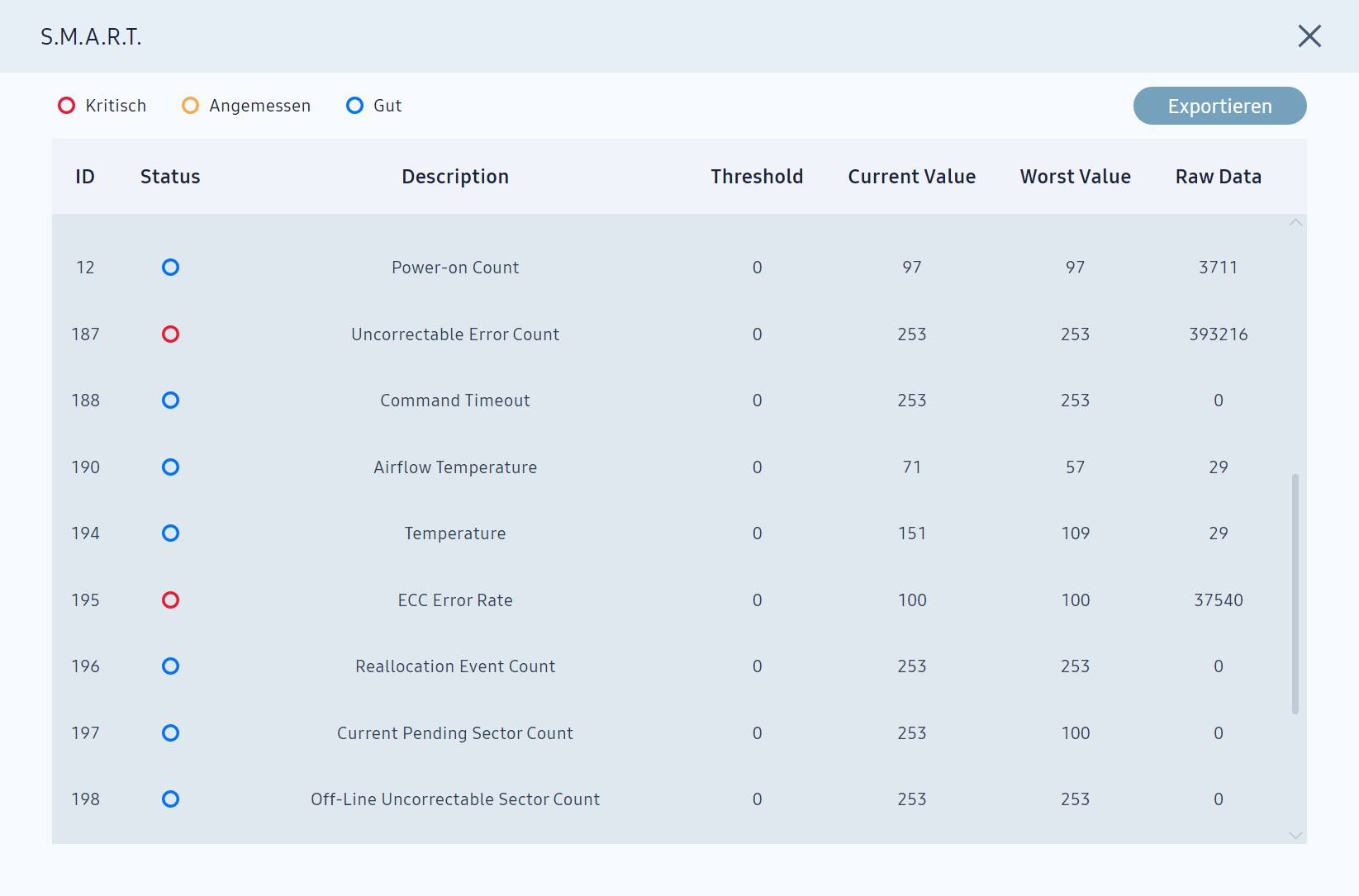

TorenAltair schrieb:
Danke, aber ich glaube, der Link stimmt nicht, oder?
Beim Samsung Magician werden einige Punkte als "kritisch" angemerkt. Ich habe die Übersicht nur aus Crystal Disc gemacht, weil es sich besser exportieren lässt. Hier mal ein Screenshot von der 500er Samsung:
Ja, der hat die 4 hinten verbaselt, hatte ich direkt korrigiert.
Wenn Du es genauer Testen willst, mache z.B. einen Oberflächentest mit Victoria
Reaktionen: Dr.Death
Samsung Magician: na ja....
Zu den Unkorrigierbaren: die Lesekorrektur in Festplatten läuft immer mit, solange kein Lesefehler ausgegeben wird ist das völlig in Ordnung.
Für die ECC Error Rate erscheint mir die Magician Zahl irgendwie falsch, Laut CDI gabs da 271.257 Einträge (42399 hex = 271.257 dez), die alle korrigert wurden.

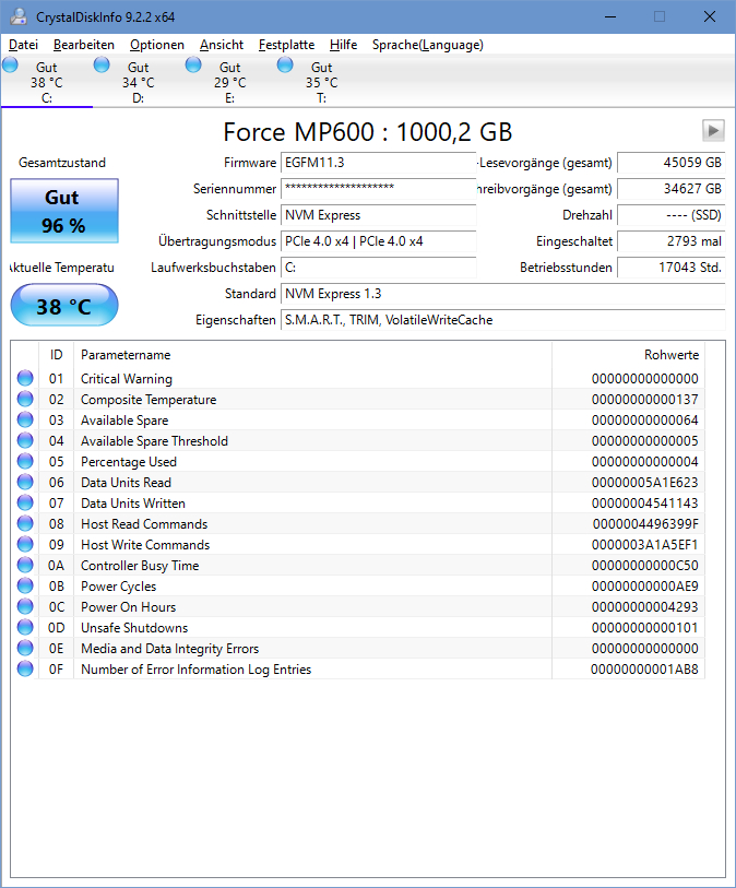

hallo, bin durch G--gle hier gelandet und hoffe, daß ich richtig bin ;)
aus Neugier nach einigen Monaten mal wieder CrystalDiskInfo gestartet um zu schauen, was meine HDDs so machen = alles soweit ok
ABER bei meiner SSD-Windows+Programme hat sich was verändert, da steht jetzt "gut 96%", ich meine da hätte sonst einfach nur "gut" gestanden
leider "verweigert" sie eine Anzeige auf deutsch (bei den HDDs steht alles in deutsch) somit verstehe ich nur Bahnhof (noch dazu weil wenig Ahnung von SSD)
kurzum: ist das hier schlimm oder gar Austausch-Pflicht?
freue mich über jeden Tip/Link usw.
Es gibt 0 Fehler (Critical warning 0, Media+Data Integrity Errors 0), die SSD hat 4% der erwarteten Lebensdauer verbraucht (34627 GB geschrieben). Es verbleiben dir, bei gleichbleibender Schreiblast wie bisher, nur noch 408.000 Betriebsstunden, also Beizeiten um Ersatz umsehen, denn wie schnell vergehen diese 46 Jahre...
Reaktionen: The Sarge!
@Inzersdorfer
arrghhh, vielen lieben Dank! ich sach ja, daß ich von SSD keine Ahnung hab - hatte befürchtet, daß 4% der Speicherzellen hinüber sind und mir somit Daten flöten gehen, falls Win10 darein schreiben würde
cool, hast mir die Woche stimmungsmäßig gerettet 🍻
wenn ich die 46 Jahre RL noch schaffen sollte, wäre schon cool ☀️

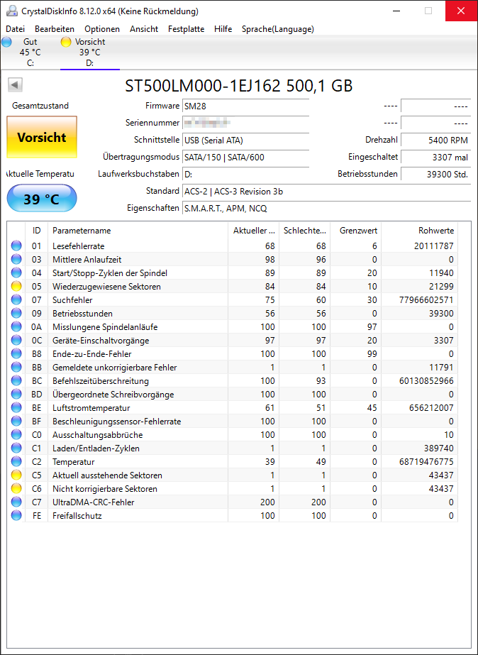

Kommt aus einem Acer-Laptop, welcher mir übergeben wurde mit der Bitte die Dokumente zu sichern. Natürlich. :D Unter Live-Linux gab es schon Fehler, dass nicht gemountet werden kann. Irgendwann wurden aber zumindest noch die Partitionen angezeigt. Dann habe ich mich aber doch für den Ausbau entschieden und sie nun via Dock an USB angeschlossen um CDI zu ziehen.
Ist eine hybride HDD, die nix mehr anzeigt - selbst bis ich das Bild aus CDI hatte verging locker eine halbe Stunde. :-/
Im Netz findet man direkt Datenrettungs-Links: https://www.030-datenrettung.de/sshd-datenrettung-seagate-st500lm000-nicht-erkannt.html
Wahrscheinlich ist das auch das Beste, oder?
Das Problem ist die mangelhafte bzw. nicht vorhandene Fehlerbehandlungsdokumentation.
0 Lesefehler, 12 Suchfehler, 102 Command Timeouts, das dürften die HDD Wertensein, aber 21299 wiederzugewiesene Sektoren sind IMHO der SSD Cache Teil, Festplatten dieser Kapaztät hatten typischerweise nur 2050 physische Reservesektoren.
Die gemeldeten Unkorrigierbaren sind nur dann ein richtiges Problem wenn auch Lesefehler gespeichert werden, Ansonsten hat da die Fehlerkorrektur in weiteren Versuchen doch noch korrigiert.
Die Datenrettung kann funktionieren, wenn auch der Anbieter seine Leistung natürlich maßlos übertreibt, der will ja eine klingelnde Kasse.
"Allerdings ist die Rekonstruktion der Festplatten-Firmware und der Prozess zur Rückgewinnung des Festplattenzugangs kompliziert und damit arbeitsintensiv."
