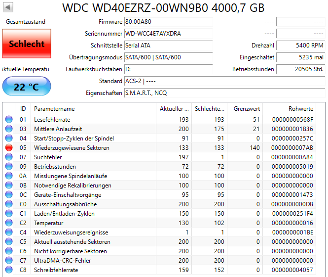

Gesamtzustand: schlecht
Und ein roter Punkt bei "Wiederzugewiesene Sektoren": Grenzwert 140, aktueller Wert 133.
Gäbe es eigentlich Probleme bei einer professionellen Datenrettung, wenn da ein oder zwei Serien auf der Platte sind? 😅
Hoffe, dass es geklappt hat.
22.159 Lesefehler (01), 1.963 logische Sektoren wurden durch Reservesektoren ersetzt* (05), 2.692 Suchfehler (07), 16.471 Schreibfehler (C8).
Die 01/07C8 sind nicht aktuell, also alle im Zusammenhang mit den Wiederzugewiesenen zu sehen, derzeit gibts noch keine weiteren defekten Sektoren, mit 20.505 Betriebsstunden hat die Platte ihre vorgesehene Lebenszeit bereits deutlich überschritten (8h x 365d x 5Jahre=14.600 h).
*) typisch sind 2.050 physische Reservesektoren (4k), also 16.400 logische Reservesektoren. Jedenfalls sollte eine HDD spätestens ab einer 3stelligen Anzahl von Wiederzuweisungen ersetzt werden da hier von produktionsbedingten defekten Oberflächenbereichen ausgegangen werden muß, und Daten die in diesen wiederzugewiesenen Sektoren lagen verloren sind.

Danke für die Deutung der Daten. Leider verstehe ich in dem Bereich nicht genug. Wie viele Sektoren wären wohl defekt bzw. wie viel prozentual vielleicht noch zu retten? Würdest du auch zu einer professionellen Datenrettung raten oder würden Festplattenklonprogramme reichen? Letzteres habe ich auf die schnelle durch Google gelesen, aber hier bin ich in besseren Händen denke ich.
Wie schon geschrieben: 1.963 logische Sektoren sind nicht mehr lesbar und wurden durch Reservesektoren ersetzt, Daten die auf diesen Sektoren lagen sind verloren.
Zum Platten klonen: eine Platte mit zumindest der exakt gleichen oder einer größeren Anzahl von Sektoren besorgen und mit entsprechender Software einen Klon erstellen:
https://hddguru.com/software/HDD-Raw-Copy-Tool/
https://www.gnu.org/software/ddrescue/
Das Auslesen bzw. Versuche zur Wiederherstellung erfolgen anschließend nur auf dem Klon.
Dabei wird das defekte Laufwerk nicht übermäßig belastet und kann ggf. noch für eine professionelle Datenrettung verwendet werden.

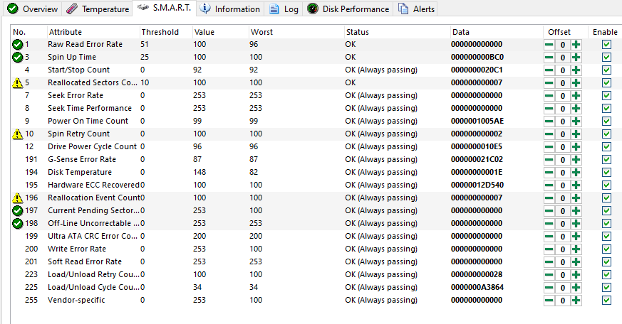

Patientin ist eine Samsung HM100JC IDE Platte (100GB). Ich glaub die Gute hat es nach knapp 20 Jahren hinter sich, oder? Selbsttest in HDD Sentinel bricht mit "Fatal Error" ab.

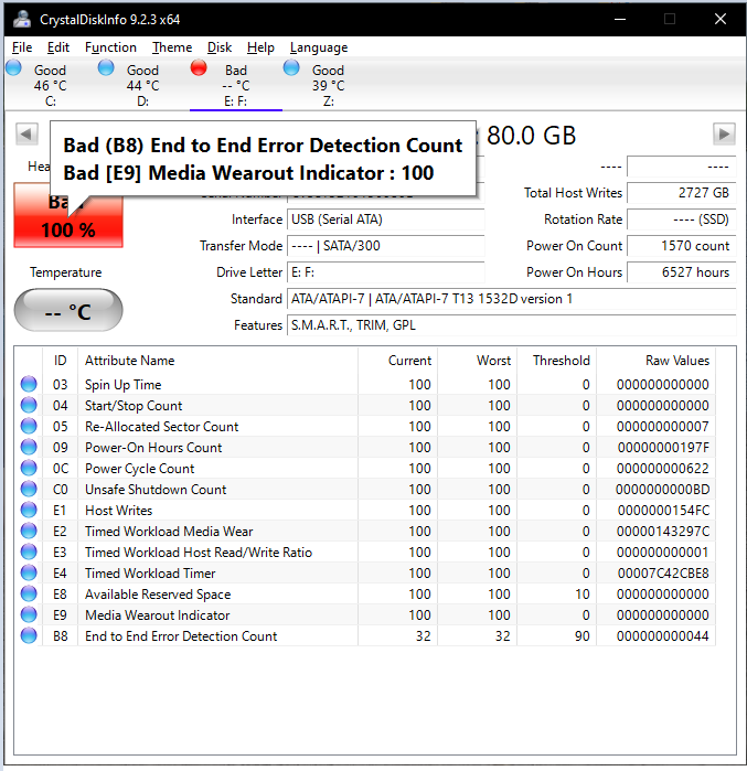

2. Patient: eine Intel SSD (INTEL SSDMAEMC080G2 : 80.0 GB) - Lt Diskinfo "bad":
Ist dem tatsächlich so, oder ist das ein Auslesefehler/Fehlinterpretation der Smart Werte?

Samsung: 2 spin retry counts, die Platte mußte 2 Mal beim Starten neu hochgefahren werden, hier bahnt sich, insbesonderes in Anbetracht der 40 load/unload retrys, ein mechanischer Defekt an.
Diese HDD sollte zeitnah ersetzt werden, das Schätzchen ist eh pensionsreif.
Intel: 68 Ende zu Ende Fehler, das sind Fehler im internen Datenpfad der SSD, die muß zeitnah ersetzt werden, die Datenintegrität ist nicht mehr gewährleistet!
Reaktionen: Pym und Queediab
Danke für die Bestätigung. Dachte mir schon, das beides Seelenverkäufer sind. Hatten auch nix wichtiges mehr drauf. Dann werd ich die mal forthauen...

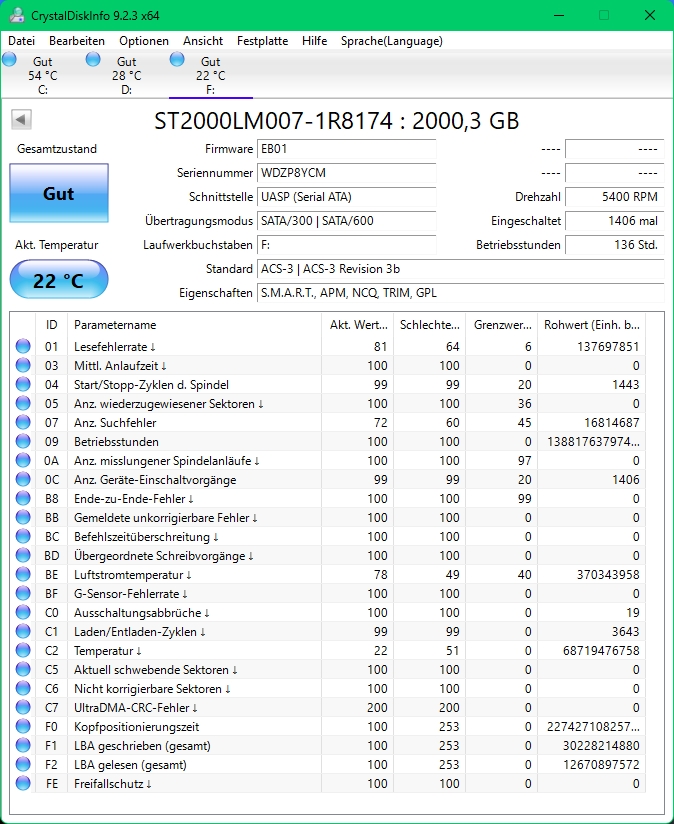

Hallo, ich habe heute über CrystalDiskInfo diese Werte meiner externen HDD gesehen, die ich aus Unkenntnis heraus nicht deuten kann. Frage: ist ein Ausfall zu befürchten? Sollte ich die Daten retten?
Danke
Ist ne Seagate, oder? Die schreiben manchmal 2 Werte zusammen, und dann kommt so ein Unsinn bei raus.
Da oben steht 136h - nicht mehr.
Daten die dir wichtig sind, solltest du ohne nochmals sichern.
Leider sagen Festplatten nicht bescheid wenn sie defekt sind.
Ich sehe hier keine Fehler. heißt aber nicht, dass nächste Woche nix passieren kann.
Bitte das persönliche Backup nicht an irgend einem Tool ausmachen.
Sondern regelmäßig durchführen.
guck dir mal
In den Optionen... Erweitert... Rohwert... an
@Smily: ja ist ne Seagate. @LukLuk: habe ich so eingestellt.
Die HDD verwendet ich zur 2. Datensicherung, bevor ich das NB ausschalte.
Kann ich ich also erst einmal so lassen und meinen Blutdruck ignorieren? Warum ist fehlt plötzlich meine eingangs beschriebene Frage und Bild?
Reaktionen: LukLuk
Hi...
Ähm, was ist jetzt hier im Thread los?
Ich wollt grad' meinen Beitrag
Du kannst die Werteanzeige im Menü unter Optionen > Erw. Optionen > Rohwerte umstellen.
Ansonsten sind bei den relevanten Attributen, bspw. alles was Sektoren betrifft, keine Auffälligkeiten ersichtlich - alle Werte noch bei 0.​
