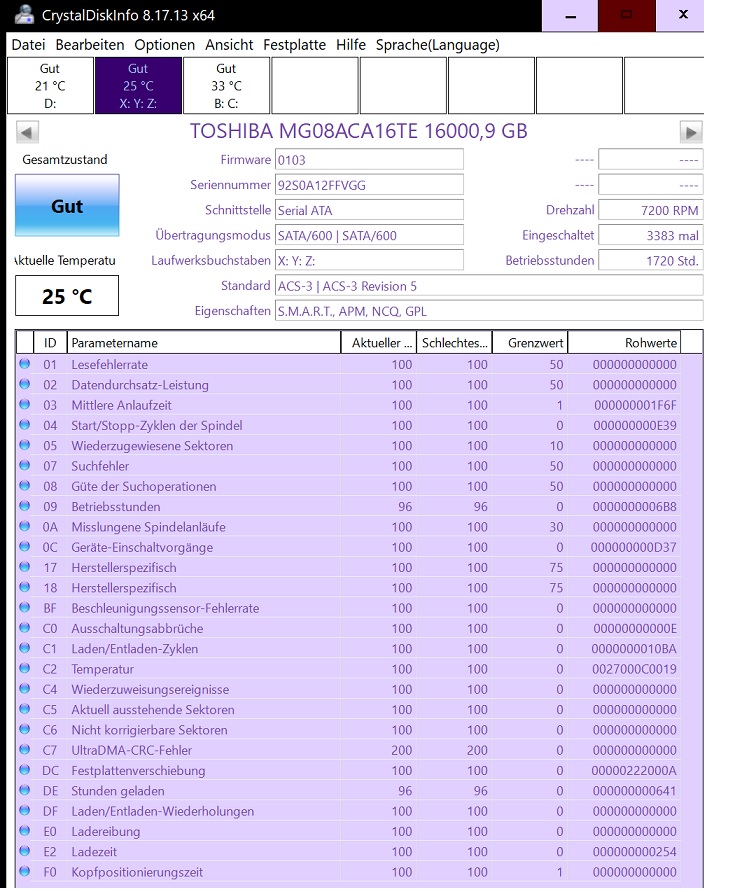

Betriebsstunden und Stunden geladen haben keine 100 % mehr, was genau sagt mir das jetzt und kann ich das irgendwie verlängern, zB ich hab meine FEstplatte automatisch abschalten nach 10 min passt das so!
wenn du das (in prozent) hochrechnest, dann wären das 5 jahre - genauso viel wie toshiba garantie auf die platte gibt. ich würde auf diesen wert nicht viel geben.
Reaktionen: Özil
Natürlich haben die keine 100% mehr wenn du die Platte auch benutzt.
Sonst hat sie aber 0 Fehler also kein Grund zur Sorge. Benutz sie einfach weiter.
96% bei den Betriebsstunden bedeutet das nach etwa 43.000 Betriebsstunden der Zähler auf 1 Springt und dort verharrt, weitere Folgen hat das nicht.
Reaktionen: Özil
Wo steht denn überhaupt was von %?
