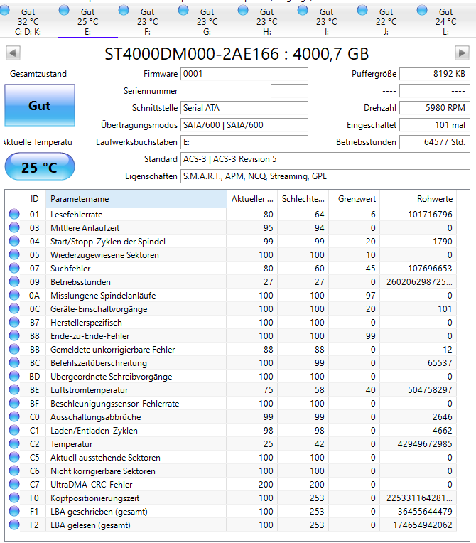

Fazit: Es kann also sein, dass die Platte weitere 7 Jahre durchrennt (unwahrscheinlich, aber möglich)?
Ich stelle mich trotzdem mal lieber auf einen baldigen Ausfall ein und ordere weitere 4TB Platten als Ersatz.

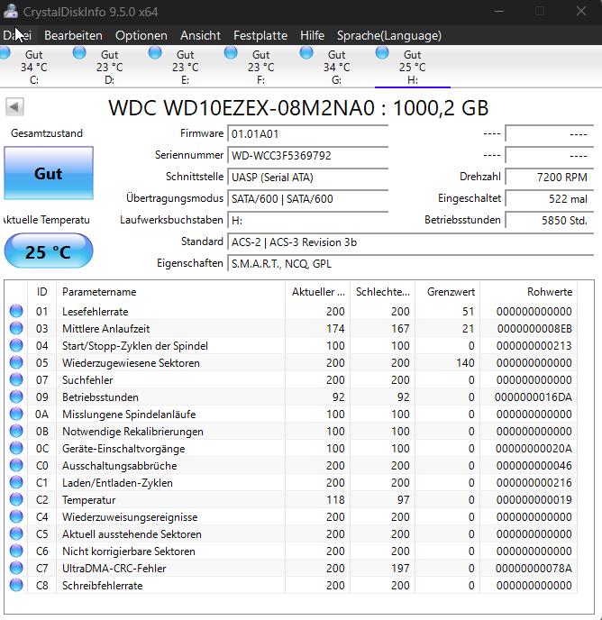

Ich habe gerade eine vermeintlich tote alte Festplatte aus einem Rechner ausgebaut. Die HDD wurde im PC BIOS (ja ist so alt) nicht mehr erkannt. Im BIOS gab es auch ATAPI Fehlermeldungen. Ich habe diese Festplatte zu Hause in einem USB HDD Hub eingesteckt und dort ist sie ganz normal angelaufen und ich sehe die Daten.
Wenn ich das richtig interpretiere, hat die HDD 140 neu zugewiesene Sektoren. Kann das tatsächlich der Grund gewesen sein, warum die Festplatte gar nicht mehr erkannt wurde? Auch nicht nach ab/-anstecken der Kabel? Oder könnte man da auch das Mainboard im Verdacht haben? Das ist auch alt, da ist noch ein Core i3 irgendwas am werkeln.
CrystalDisk sieht so aus
0 wiederzugewiesene Sektoren (Rohwert!)
Für das Nichterkennen am alten Rechner ist das Datenkabel (locker bzw. defekt) ursächlich, sieh die 1930 UDMA-CRC Fehler. Denkbar sind da auch noch Fehler an Stecker/Buchsen des Datenkabels (eher selten).
Reaktionen: mchawk777 und Knecht_Ruprecht
Möglich ist auch Korossion an den Steckern/Buchsen in Verbindung mit Lockerung. Eventuell Einmal mit einem Radierer etwas herumrubbeln.

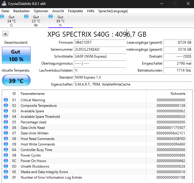

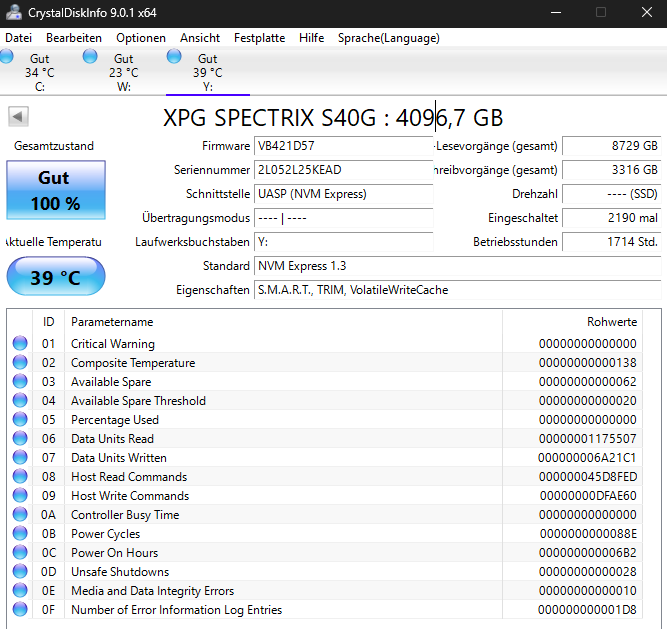

ich habe ein Problem mit einer internen M.2 auf der ich Medien gespeichert habe. Letzte Woche habe ich meinen PC neu aufgesetzt, weil dieser 2-3 mal Bluescreens ausgeworfen hat. Im nachhinein glaube ich es lag an der M.2... Es handelt sich nicht um die Systemfestplatte.
Auf jeden Fall konnte ich vor dem neuen aufsetzen noch ganz normal darauf zugreifen. Nach dem Windows Setup war es auf einmal nicht mehr möglich die Festplatte in Windows einzubinden. Sie wurde erkannt, hat aber keinen Laufwerksbuchstaben bekommen.
Ich wollte sie nicht formatieren, da das Auswirkungen auf die enthaltenen Daten hat.
Habe dann die M.2 ausgebaut und in ein USB Gehäuse gesteckt. Dann versucht mit Linux Mint an die Daten zu kommen. Ging nicht...

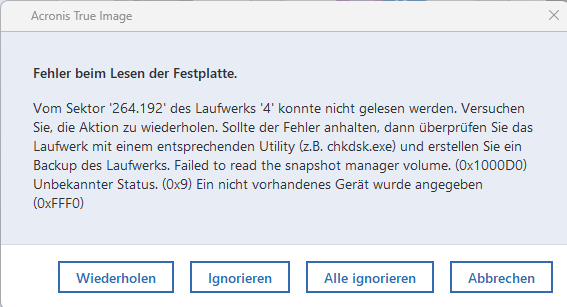

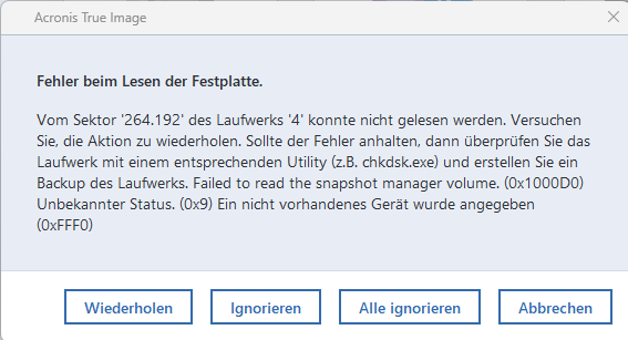

Habe jetzt eine zweite Platte gekauft und versucht mit Aconis einen Klon zu erstellen. Dabei zeigte es an, dass ein Sektor kaputt ist. Ging auch nicht. Abgebrochen...
Dann versucht mit Paragon die Platte auf die neue zu kopieren. Das ging zwar durch, aber auch da komm ich nicht ran.
Es scheint als wäre das Dateisystem kaputt.
Hier zwei Bilder.
Was kann ich tun, um an die Inhalte zu gelangen?
Habe Acronis und den Paragon Partition Manager 17 Suite falls das was hilft.
Viele Grüße

Als Ergänzung muss ich noch sagen, dass das Dateisystem unter Windows jetzt nur noch als RAW angezeigt wird. Lässt sich da noch was mit ddrescue machen?
RAW = Windows hat kein Dateisystem erkannt. dd und spätere Datenrettung ist trotzdem möglich. Größte Gefahr unter Windows sind Meldungen / Aufforderungen den Datenträger zu formatieren / etc.
Zur Windows Warnung / Malware: Da wird mitunter allein schon deswegen gewarnt, da die Datei dem Scanner noch nicht häufig untergekommen ist. Müsste man im Detail wissen, was bemängelt wird / wie die Nachricht genau lautete.
Außerdem schreibt der Autor auf der Seite:
You may see warnings about unverified publishers and potential malware on both platforms, as I haven’t (yet) paid for developer certificates; they are expensive for sole traders like me.
Ansonsten würde ich dd immer unter Linux machen. Windows ist IMO das falsche OS für solche Aktionen (Sei es weil das OS was blockt oder im ungünstigsten Moment ein Fehler auftritt oder Update eingespielt wird.)

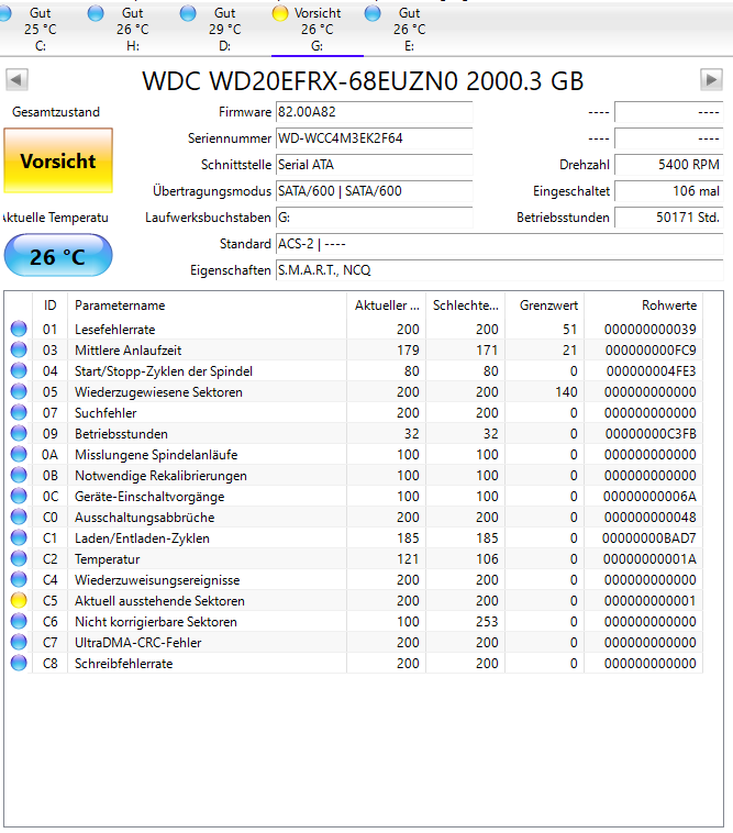

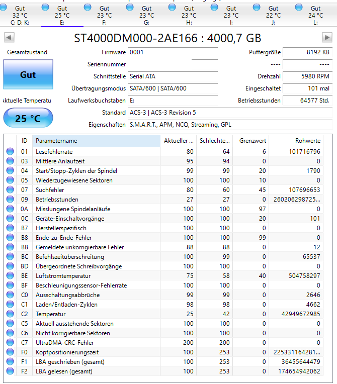

Hallo zusammen- könnt ihr mir evtl helfen diese Werte zu interpretieren?
Denke die ist hinüber oder?
Regel für Laien: Bei "Vorsicht" Datenträger austauschen. JETZT!
Hinüber ist der Datenträger jetzt nicht (sofort) - es wurde der erste (mutmaßich) defekte Sektor gefunden.
Nur wird es dabei in aller Regel nicht bleiben.
Es ist schwer zu sagen, ob das Material eine lokale Ermüdung des Magnetismus hat oder es einen Headcrash gab, der die Oberfläche der Magnetscheiben beschädigt hat.
Nur Eines ist klar: Es wird sich mit mehr oder minder hoher Geschwindigkeit fortsetzen.
Also: Keine Alarmstufe rot - Du kannst noch alles in Ruhe umkopieren. Relevante Daten würde ich aber auf diesem Datenträger nicht mehr speichern wollen.
Kleine Ergänzung:
Lade Dir HDDScan runter und führe damit einen S2-Extendend-SMART-Test durch.
Das führt dazu, dass die komplette Oberfläche der HDD geprüft wird und auch der eine "ausstehende Sektor" final und erneut geprüft wird.
Es ist ein ausstehender Sektor, kein "nicht korrigierbarer". Die können auch durch einen Aussschaltungsabbruch (In dem Fall: Der Platte wurde der Saft abgedreht bevor sie den Cache zurückschreiben konnte) entstanden sein.
Wenn Daten gesichert sind gibt es hier genau gar nichts zu tun, wenn es keine weiteren Symptome gibt. Das System läuft im Dauerbetrieb, ohne Backup und ggf. Dateiversionierung sowieso nicht zu empfehlen.
Einfach beobachten, sicherstellen dass auf dem Datenträger nur gesicherte Daten gespeichert werden und ab dafür bis zum totalen Ausfall.
Ob es "nicht korrigierbar" ist, weist Du gar nicht.
Deshalb der S2-Extended-Test, der diese Frage beantworten wird.
Dennoch sind solche Vorgänge erste Anzeichen für Materialermüdung - sei es durch den Verlust von der Fähigkeit einen Bereich zu magnetisieren - oder gar die Folgen des Headcrashes.
Es muss jeder selbst wissen, in wie weit er diesbezüglich Risiken eingehen will oder nicht.
Sich die Sache relativierend schön zu reden bringt m. E. so überhaupt nix.
