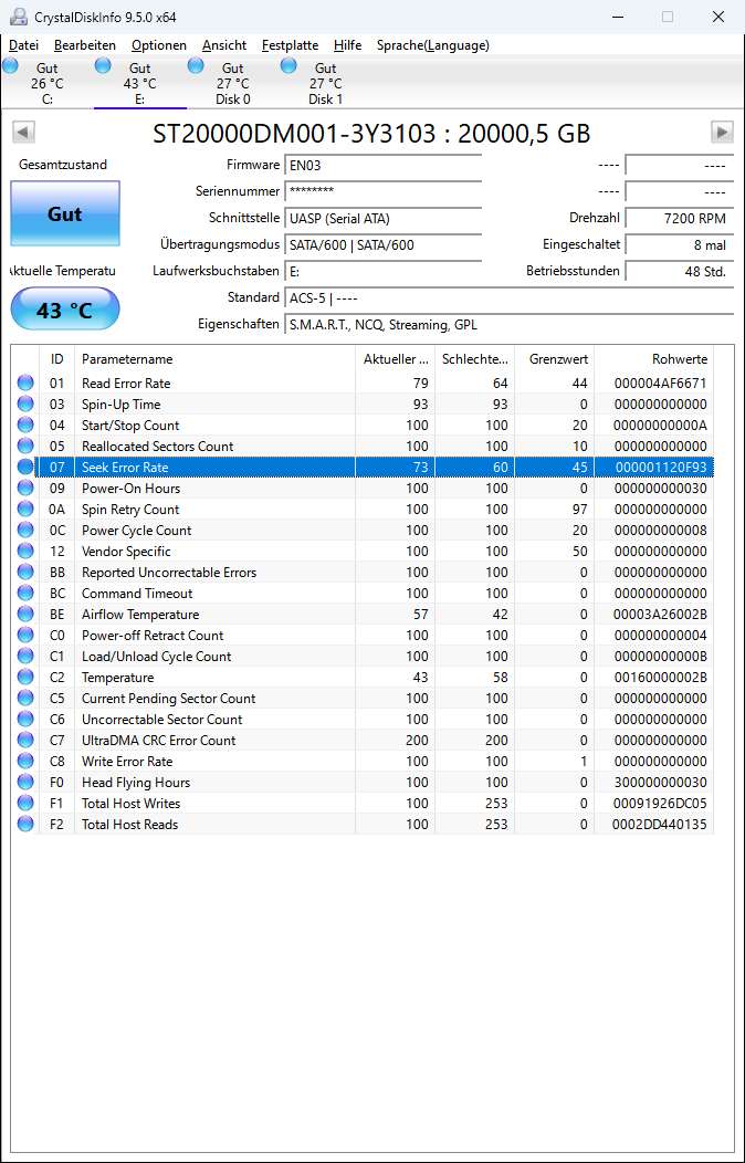

Alles ok. Der Rohwert ist ein 48-bit Hex Wert. Die ersten 4 Werte sind die Fehler und die 8 niedrigen Bits die eigentlichen Seeks in deinem Fall:
0x0000 --> 0 Seek Fehler
0x01120F93 --> 17.960.851 Seeks

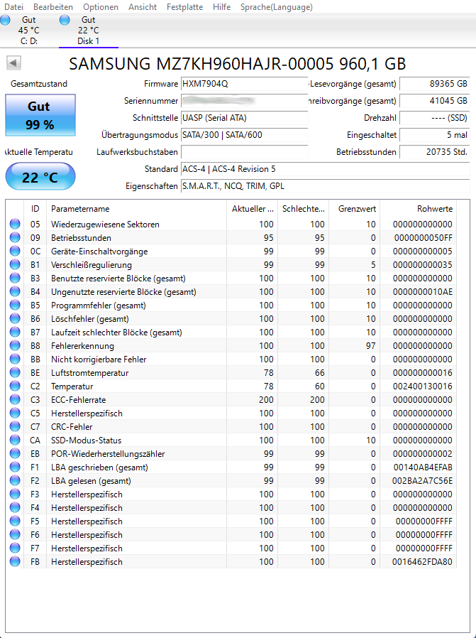

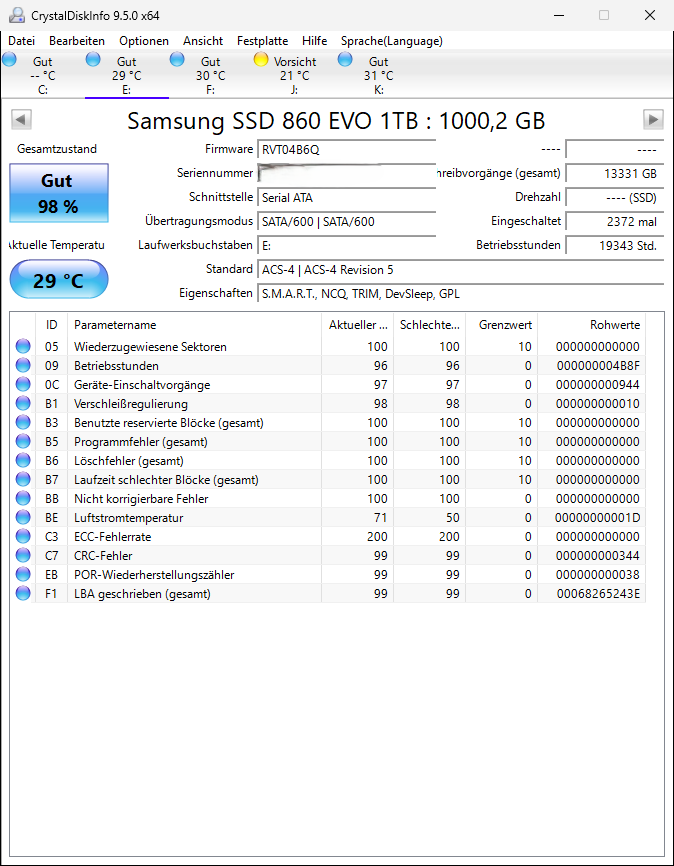

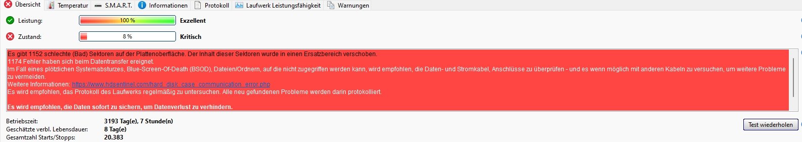

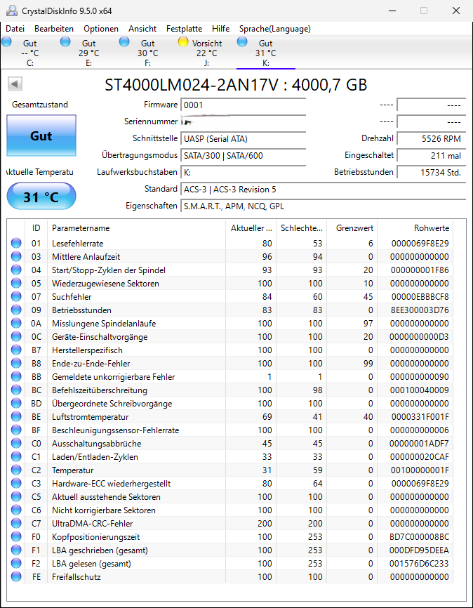

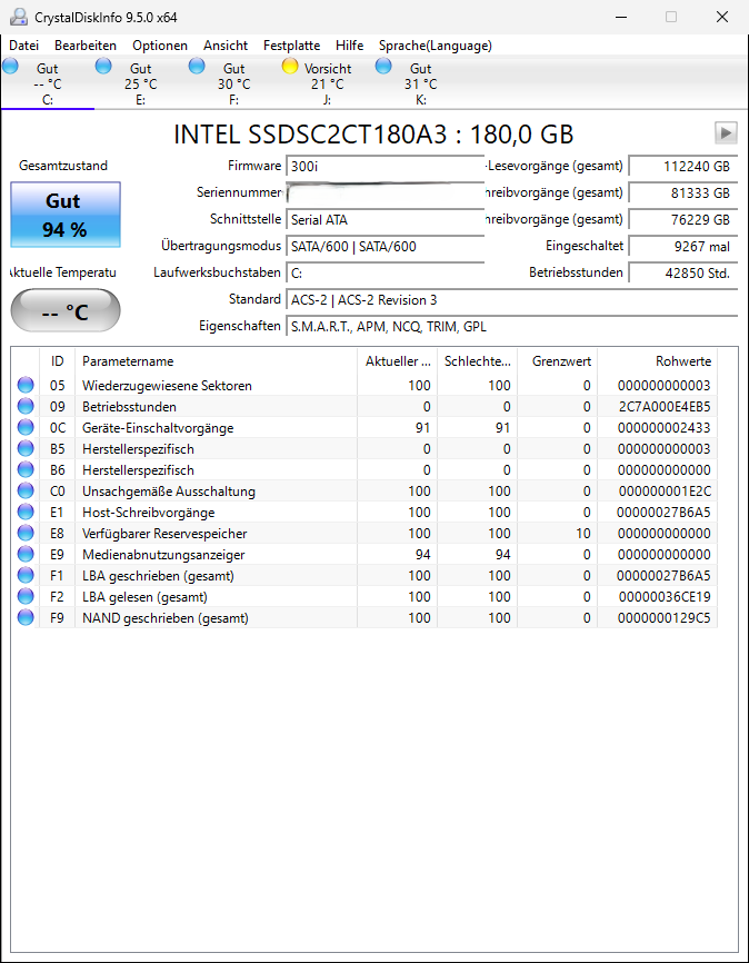

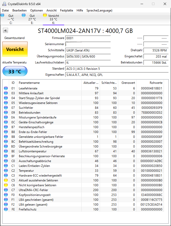

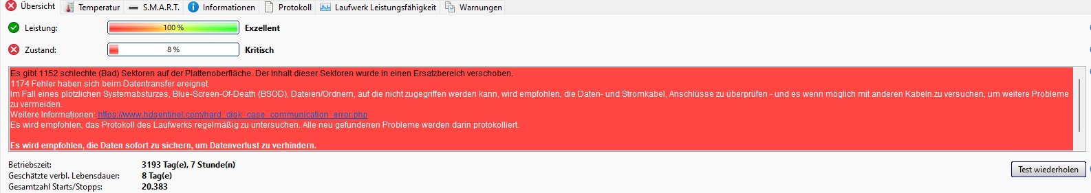

Guten Abend und einen schönen Wochenanfang wünsche euch allen.

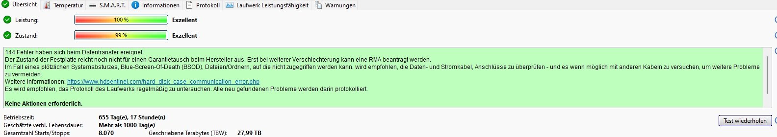

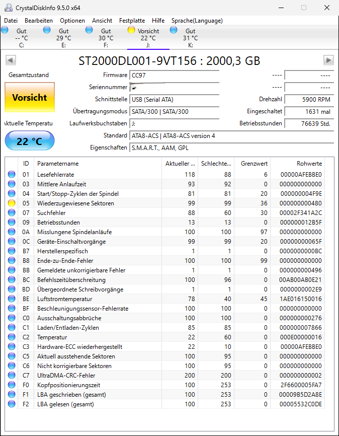

Ich hatte Ende letztens Jahres plötzlich Probleme mit einer externen Festplatten und auch bei Crystal Disk Info ist der Zustand von gut auf kritisch gewechselt.
Daraufhin habe ich eine neue bestellt und die Daten rüber kopiert.
Beim Oberflächentest von Hard Disk Sentinel gab es dann Sektorenfehler.
Ich habe die alte Festplatte dann mit Eraser überschreiben lassen, neu formatiert und daraufhin den Test bei Hard Disk Sentinel wiederholt.
Der Zustand hat sich von 13% auf 99% geändert und die Fehler waren verschwunden und auch bei Crystal Disk Info ist der Zustand von Kritisch wieder auf gut gewechselt.
Bevor ich zu viel schreibe, würde ich euch gerne die Screenshots zeigen und hoffe, dass ihr mir dabei helfen könnt, über die Zustände mehr zu erfahren.
Falls es ok ist, lade ich auch die Screens von den anderen Festplatten hoch, weil ich vor allem bei der neuen nicht sicher bin, ob die Werte bei CDI in Ordnung sind, oder sie zurückgeschickt werden sollte. (Die 5TB Festplatte).
Auch der Zustand meiner zweiten externen (2 TB) scheint schlecht zu sein, vor allem wenn ich den Bericht bei Hard Disk Sentinel lese.
Ich würde mich freuen, wenn ihr auch was zu den beiden SSDs sagen könntet.
Vielen Dank im voraus

Also so ganz in der Basis.
Kann die Platte einen Block nicht lesen -> Sektor wird ein "ausstehender"
Ein "austehender" wird entweder "behoben" oder durch einen Ersatzsektor ersetzt, wenn er geschrieben wird.
Ausstehender -> Wiederzugewiesener
Deine 2TB "Vorsicht" Platte hatte wohl 496 (hex) Lesefehler und davon 480 (hex) wiederzugewiesen
480 hex sind 1152 dezimal, da weißt Du schonmal welche Zahl der Sentinel da aufgegriffen hat.
Das Neuschreiben war vermutlich Dein Eraser.
Die andere gelbe Platte 4TB hat gerade Ausstehende und Lesefehler, die würden bei einem Überschreibvorgang vermutlich "wiederzugewiesen" oder verschwinden.
Mögen andere genauer auf die Smart-Werte eingehen, ich kenne die auch nicht alle.
Achja, "UDMA CRC Fehler" hat die eine 313, hat man davon welche, tauscht man das Kabel an der Platte mit einem neu gekauften aus und schmeißt das alte weg
Die Sentinel-SW kenne ich nicht, finde lustig, dass die entscheidet, ob die Fehler für RMA ausreichen.
Das mach normal ein Tool, des Hersteller und eigentlich reicht ein Lesefehler.
Hätten die noch Garantie??

Hallo und danke für deine Antwort und Hilfsbereitschaft.
Die Garantie der betroffenen externen Seagate 4TB ist leider, laut Seriennummer Analyse auf der Seagate Seite, im September 2024 abgelaufen, gekauft wurde sie Juli 2022.
Und die 2 TB mit den vielen Fehlern, ist vom April 2011.
Und ja, die Fehler bei der 4 TB sind nach dem Überschreiben verschwunden, für den Moment jedenfalls.
Also ist die wieder normal zu gebrauchen, oder sollte man skeptisch bleiben bzw. austauschen?
Ich weiß nicht, wie Aussagekräftig Sentinel ist, aber dort steht bei der Lebensdauer 1000+ Tage, vor dem Überschreiben waren es angeblich nur noch wenige Tage.
Das mit dem Kabel probiere ich gerne aus, danke für den Tipp.

Die ST4000 ist soweit noch in Ordnung, die 176 schwebenden Sektoren wurden Überschrieben und konnten wieder Gelesen werden. Diese Platte muß unter Beobachtung bleiben.
Die ST2000 sollte ersetzt werden, 1152 defekte Sektoren wurden durch Reservesektoren ersetzt, es ist mit weiteren defekten Sektoren zu rechnen, alle Daten in diesen nichtmehr lesbaren Sektoren sind verloren. Die 745 Schreibfehler weisen auf mechanische Unzuverläßigkeit hin, (Schreibfehler unter Windows werden nur durch Abweichung der Schreib/Leseeinheit von ihrer vorgesehenen Position ermittelt). Die 2 UDMA-CRC Fehler sind nicht aktuell.
Die vermutete weiter Lebensdauer schätzt HDSentinel indirekt über die Fehler, z.Bsp. die Anzahl der schwebenden/wiederzugewiesenen Sektoren.
Aktuelle Datensicherung nicht vergessen.

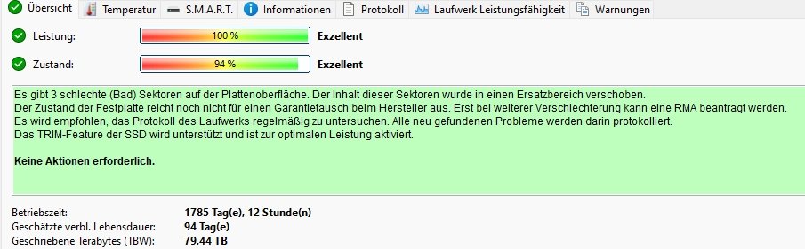

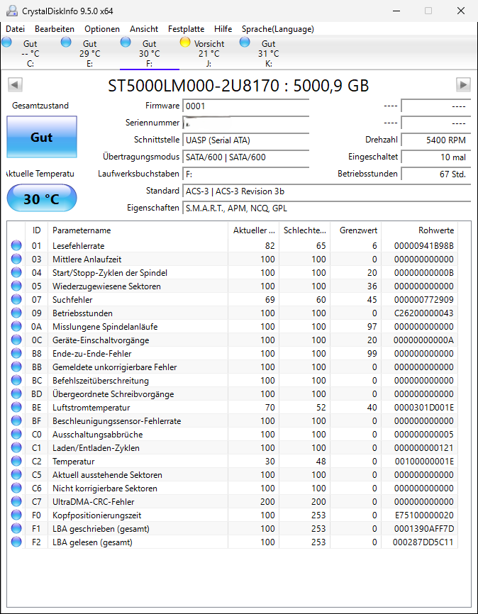

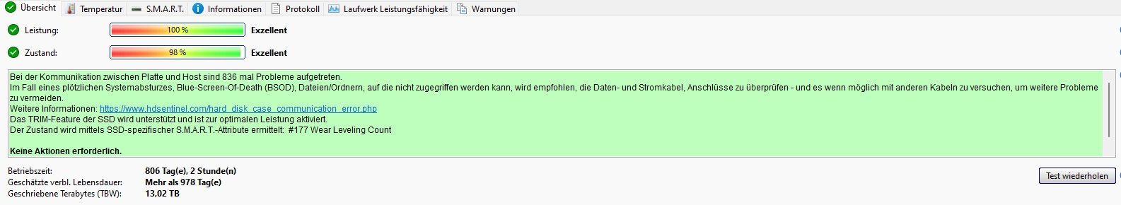

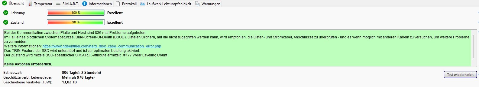

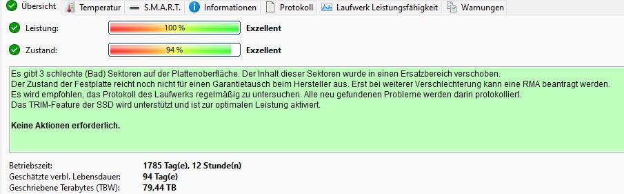

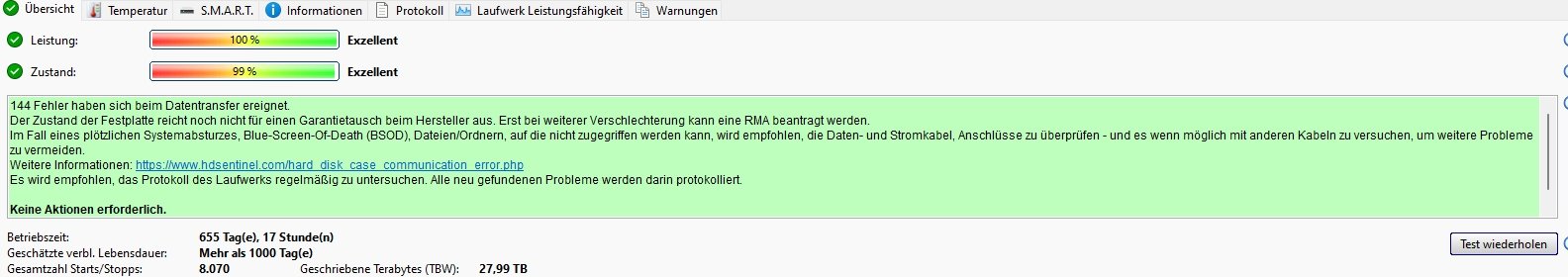

Danke für die Analyse! Die beiden SSDs sind soweit in Ordnung? Die Langzeittests der jeweiligen SSD Hersteller haben beiden jedenfalls bestanden.

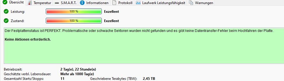

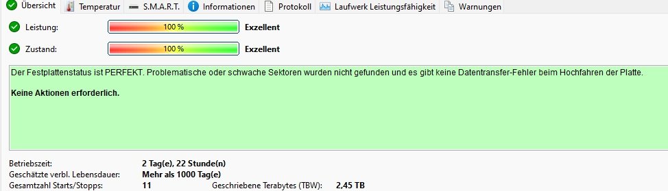

Und mit der neuen ST5000 soweit auch alles in Ordnung? Laut HDSentinel soll der Zustand angeblich "Perfekt" sein.
Also nach Sentinel und CDI gibt es bei der neuen externen nix zu beanstanden, oder?
Danke

•Intel: 3 wiederzugewiesene Sektoren, für 42.850 Betriebsstunden noch gut.
•Samsung: 836 CRC Fehler, das sind Fehler der Datenkabeln oder deren Stecker.
Möglicherweise sind diese Fehler nicht aktuell (also älteren Datums).
•ST5000: keine Fehler
