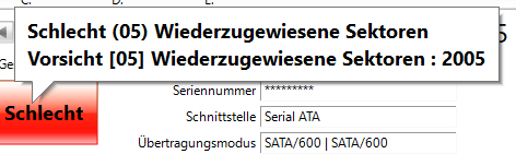

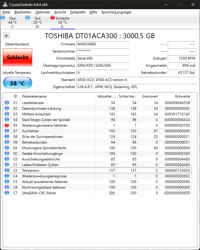

meine HDD scheint zu sterben:
Aber noch scheint der Zugriff auf alles zu funktionieren, aber die meiste Zeit über nur sehr langsam < 1mb/s. Auf einige Dateien aber deutlich schneller. Ein Muster ist nicht zu erkennen. Alles wichtige existiert zum Glück auf mehreren Platten, weshalb es kein enormer Verlust wäre, aber wenn jemand eine Idee hat, wie man die Daten von dem Ding bekommt, wäre ich natürlich dankbar. Ich kopiere grad schon ein paar Dinge runter, aber mit 100 kb/ - 1 mb/s (sofern die Anzeige bei TeryCopy überhaupt stimmt), dauert das alles Tage.
PS. gibts eigentlich ein kompaktes/kleines Tool, was nichts anderes macht als z. B. täglich die SMART Werte der Platten zu lesen und bei Problemen eine Notification anzuzeigen? Vielleicht wäre mir das Problem sonst früher aufgefallen.
I
Inzersdorfer
Diese Platte muß zeitnah ersetzt werden! (zeitnah = Morgen)
2005 defekte Sektoren wurden durch Reservesektoren ersetzt, Daten die auf den defekten Sektoren lagen sind verloren.
Ein Image mit gnu-ddrescue könnte noch funktionieren da dabei defekte Sektoren übersprungen werden (die sind der Grund warum das Kopieren langsam ist oder hängt)
Das Tool ist schon vorhanden, CrystalDiskInfo. Unter Optionen "mit Windows starten" und unter Benachrichtigungen das gewünschte auswählen.

Zeitnah = SOFORT. Abschalten, wenn kein Backup/Ersatz da ist.Inzersdorfer schrieb:Diese Platte muß zeitnah ersetzt werden! (zeitnah = Morgen)
Wenn von allen Reservesektoren nur noch einer oder 1 % da sind ist es eigentlich schon zu spät.

Das hier nur noch 45 Reservesektoren verfügbar sind spielt aber keine Rolle, Daten auf Sektoren die durch Reservesektoren ersetzt wurden sind immer verloren soferne keine Datensicherung existiert. "Morgen" steht hier für den nächstmöglichen Termin um Ersatz zu besorgen.

Bevor ich ddrescue gestartet hab, habe ich mal unter Linux probiert die Daten auf ne andere Platte zu schieben - wenn man schon extra den Linux Stick anwirft...
Sonderlich schnell ist es nicht, aber immerhin schneller als unter Linux (1-2 mb statt < 1mb). Bisher hat er jetzt auch mehrere GB erfolgreich gesichert. Wenn er sich jetzt noch ein bisschen anstrengt und über die Nacht noch ein bisschen schafft, bin ich zufrieden.
Danach fliegt die Platte weg - hat mit knapp über 10 Jahre auch wirklich ihr soll erfüllt. Danke euch für die Hilfe.
I
Inzersdorfer
Die Toshiba hat ab Werk 2050 Reservesektoren. 2005 davon verbraucht = 45 Rest.mchawk777 schrieb:ich kann jetzt nur nicht erkennen, wie Du auf 45 Reservesektoren kommst
mchawk777
- Okt. 2024
- 2.222
@Inzersdorfer: Merci! Das muss man im Zweifel erst mal wissen. 👍

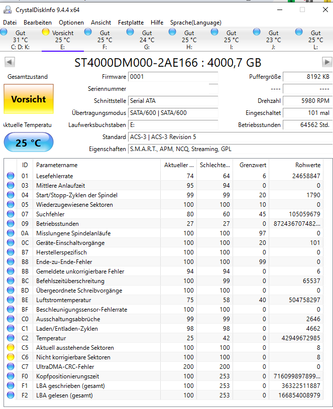

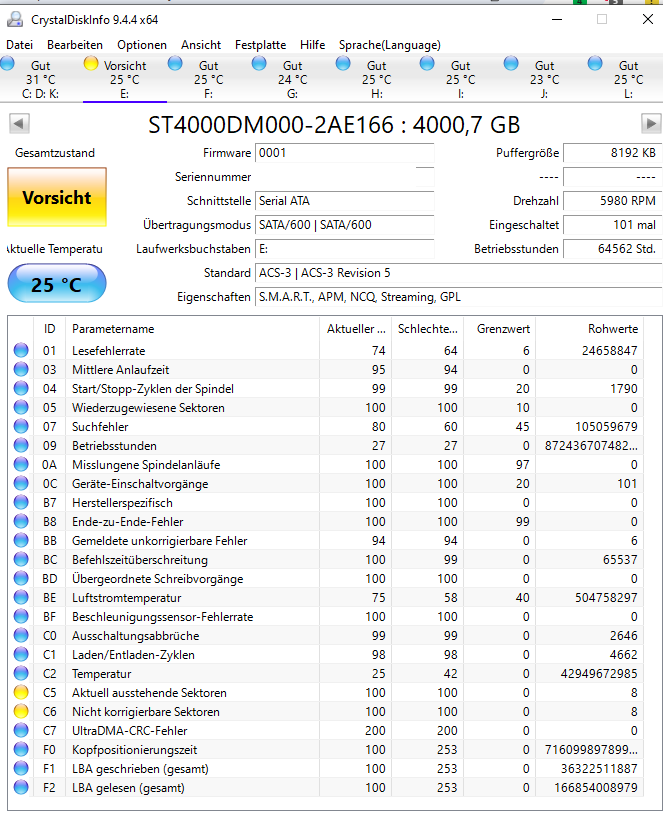

jo, die 12 anderen HDDs sind auch so alt und Dauerläufer. Wollte damals einfach wissen, ob die teuren WD purple/black HDDs für 24/7 es Wert sind oder ob billigste Seagates auch so lange halten können. und es scheint ganz so als würden sie das. eine Seagate hat mich 79€ gekostet in 2017. eine WD war unter 120€ nicht zu bekommen.
also tauschen oder ruhig weiter nutzen und gucken, wann sie ausfällt? spannend wäre es ja.
I
Inzersdorfer
0 Lesefehler, 0 Suchfehler, 6 unkorrigierbare Fehler (da es keine Lesefehler gibt konnte die Fehlerkorrektur doch noch korrigieren), 1 Befehlszeitüberschreitung, 8 schwebende Sektoren (ID.C5) die bei Selbsttests gefunden wurden (ID.C6), diese Sektoren konnten (mehrfach) nicht gelesen werden, ob sie defekt sind und durch Reservesektoren ersetzt werden müssen zeigt sich erst nach dem nächsten Beschreiben selbiger.
Für 64.562 Betriebsstunden noch akzeptabel wenn keine weiteren defekten Sektoren in kürzerer Zeit dazukommen. Ab einer höheren Zweistelligen Anzahl sollte die Platte getauscht werden.
