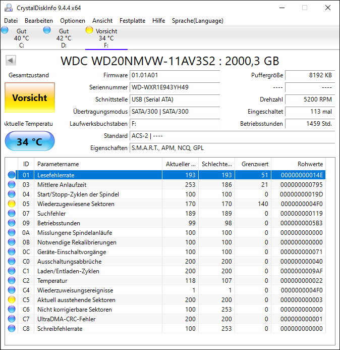

meine externe WD Elements 2TB HDD Festplatte funktioniert leider nicht mehr. Sie wird zwar noch angezeigt, führt aber ständig zu Systemcrashs. Ich kann auf keine Dateien zugreifen (Ordnerstrukturen lassen sich teilweise öffnen). Kopieren funktionert auch nicht. Analysetools hängen sich auf oder erkennen die Festplatte nicht. CrytalDisk hatte auch einige Hänger.
Ab und zu (selten öfter als 1-2 pro Minute) hört man ein leises Klicken. Aber das wars auch schon an Auffälligkeiten.
Hat noch noch wer einen Tipp? Oder führt kein weg an professioneller Datenrettung vorbei?
Eher nicht, es gibt bereits 1264 defekte Sektoren deren Adressen zu Reservesetoren umgeleitet werden, das weist auf ein mechanisches Problem, z.Bsp. produktionsbedingte Oberflächenfehler, hin.
Aktuell gibt es weiter 3 Sektoren die nicht gelesen werden können...
Die 334 Lesefehler und 281 Suchfehler dürften mit den ersetzten Sektoren zusammenhängen.
Reaktionen: HerrAbisZ und Synix

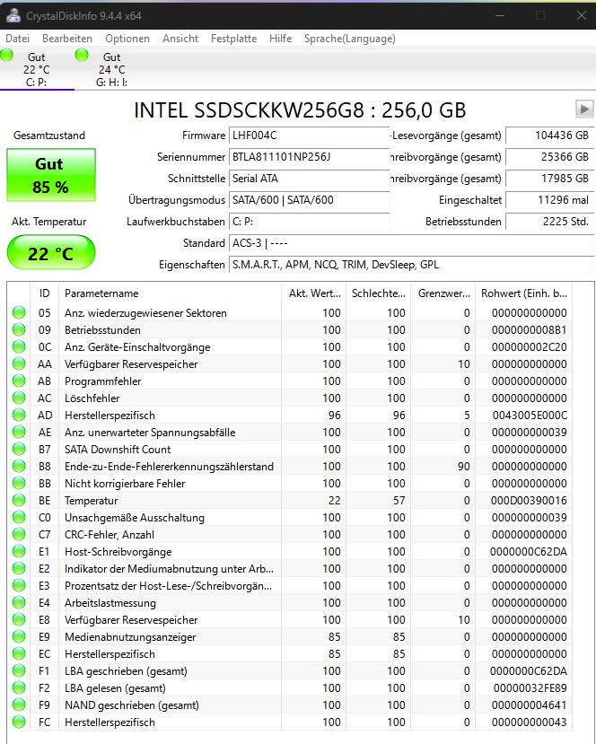

Hallo
Ich habe diese Festplatte (Bild) im PC. Mit "Intel SSD Toolbox" geprüft liegt die Restlebensdauer bei ca. 85%. Disk Info64 zeigt auch alles im grünen Bereich. Was mich interessieren würde. Wenn irgendein Wert nun rot wird kann man da die Festplatte noch klonen auf eine neue im PC eingebaute? Werden da die ev. defekten Sektoren mit geklont? Oder anders gefragt: Wann ist eine Festplatte wirklich nicht mehr zu retten (mit z.B. klonen).
Danke comwolf
Wie immer gilt: SMART Werte koennen ein Anhaltspunkt sein, sie sind aber keine Garantie dafuer das die Platte nicht morgen ausfaellt, oder noch 10 Jahre durchhaelt.
Datentraeger koennen immer und jederzeit ohne Vorwarnung ausfallen.
Sollte es defekte Sektoren geben die nicht mehr ausgelesen werden koennen, werden die Daten die da mal waren natuerlich nicht kopiert. Normale Kopierprogramme stolpern in der Regel dann auch ueber sowas und brechen den Vorgang ab wenn es Lesefehler auf der Quelle gibt.
Ist ein Sektor defekt kann es also schon zu spaet sein.
Daher gilt: Backup von allem was auch nur irgendwie wichtig sein koennte.
Reaktionen: Smily und kartoffelpü
Diese 85 % sind unbedenklich. Es handelt sich auch um eine SSD und keine HDD und wenn diese wegen eines Defekt ausfällt, dann lassen sich oft keine Daten mehr retten. Backups sind daher sehr wichtig.
das ist ein richtwert.sie kann bei 1% sterben (unwahrscheinlich) oder bei 200% nutzung, was recht realistisch ist
