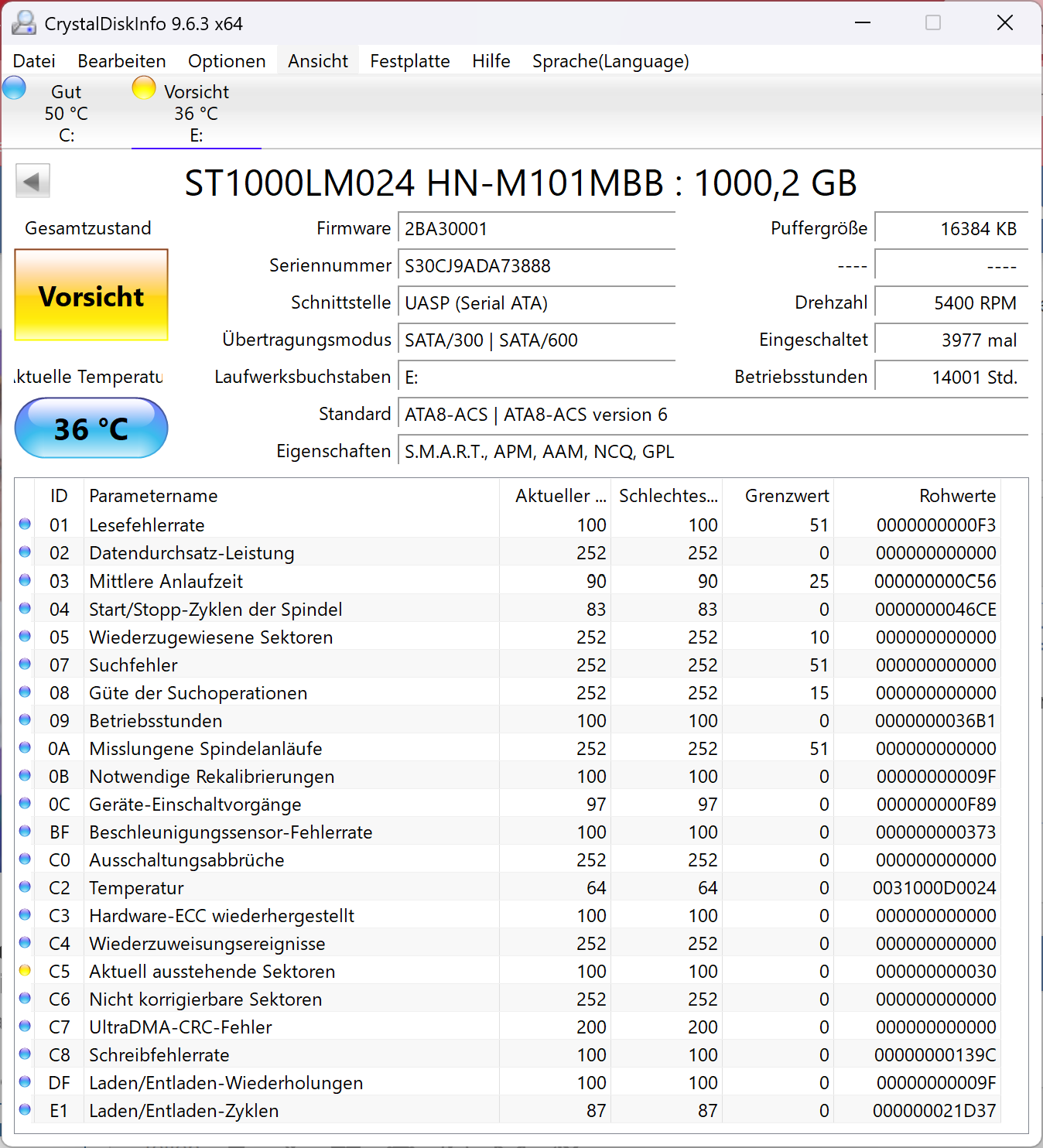

Moin, ich habe seit längerem Probleme mit meiner Externen Festplatte von Seagate (Backup Plus 1TB, Model SRD00F1)
Ich kann einige Daten nicht mehr öffnen oder kopieren, ich habe mit CDI festgestellt, dass der Wert bei C5 Aktuell ausstehende Sektoren Gelb ist. Leider kann ich mit der Meldung nicht viel anfangen.
Ich frage mich und euch nun, ob die Dateien, die ich nicht mehr öffnen kann komplett verloren sind oder ob es noch eine Möglichkeit gibt, diese zu retten?
Ich freue mich über jede Hilfe:)
LG

@Larat
Mach ein backup und probiere mal ein Defragmentieren. Das kann klappen muss aber nicht.

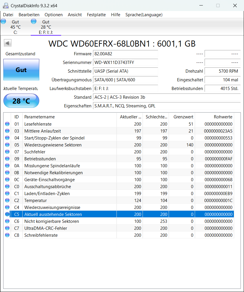

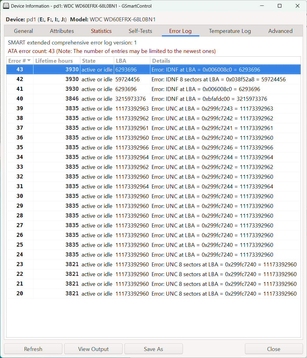

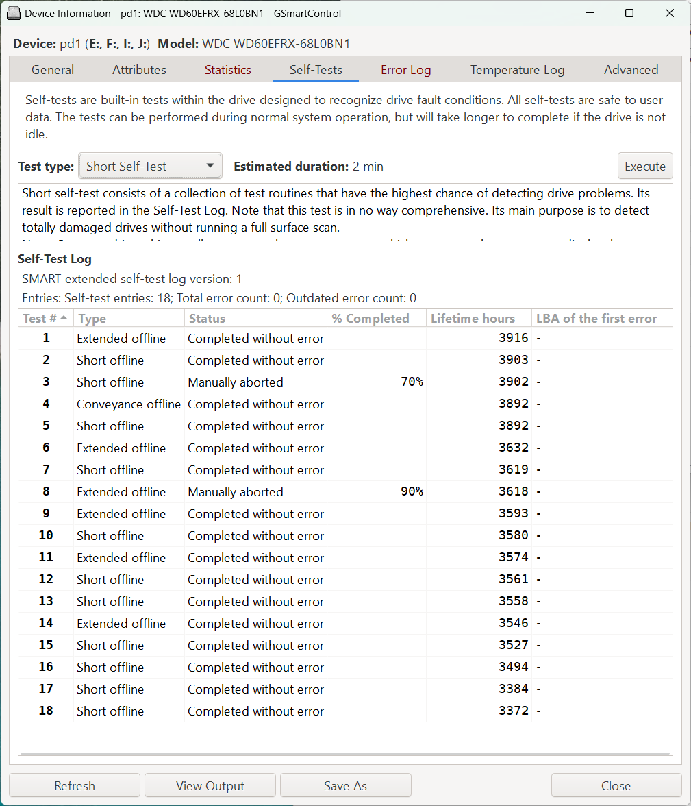

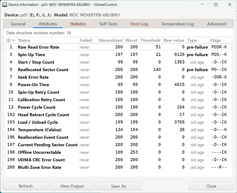

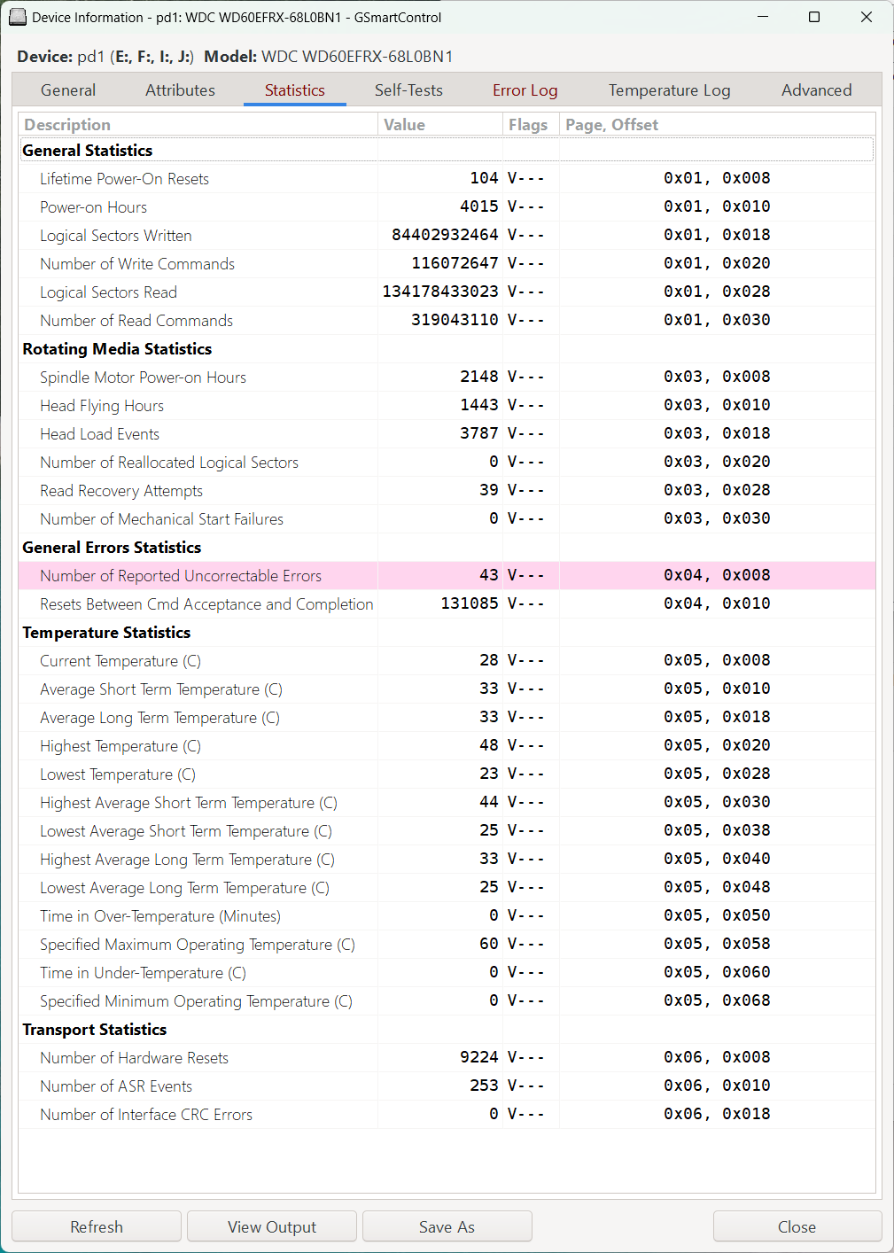

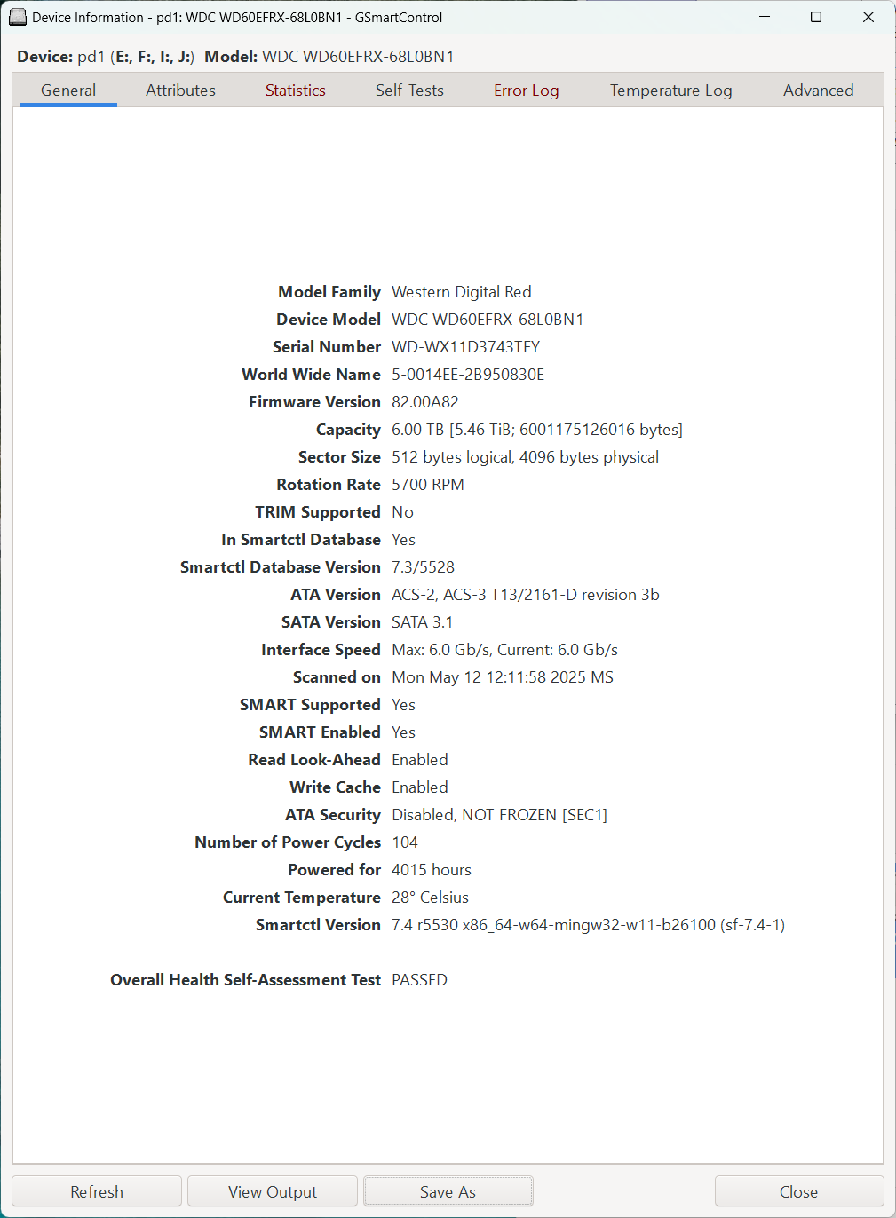

anbei mal eine Frage:
HDD hatte einen C5 Error, der war nach langsamen Formatieren weg.
In einem HDD Dock macht Sie mit h2testw immer wieder mal Probleme - könnte aber auch am Dock bzw. Inkompatibilität liegen.
In einem QNAP NAS eingebaut gibt es keine Probleme beim schreiben mit h2test2 übers Netz.
Die SelfTests sind alle ok - das Error Log und Statistik nicht.
Was denkst ihr - aussortieren oder kann man sie in einem RAID1 oder als 2-3 Backup HDD in einem externen Gehäuse noch nutzen und versuchen?

@DDD
Der letze Fehler war vor ~85 Stunden. Ich sehe da kein Problem die HDD weiter einzusetzen. Ein Auge drauf haben wenn da keine neuen Fehler, vor allem mit neuen Adressen, rein kommen ist die Platte 1a ok.
Reaktionen: DDD
Es gibt keine Lesefehler, d.h. diese 43 reported uncorrectables konnten in einem weiteren Leseversuch doch noch gelesen werden.
Das kann bedenkenlos wegignoriert werden*.
*) Natürlich unter der Voraussetzung einer aktuell gehaltenen Datensicherung.
Reaktionen: DDD

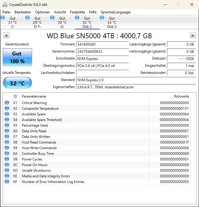

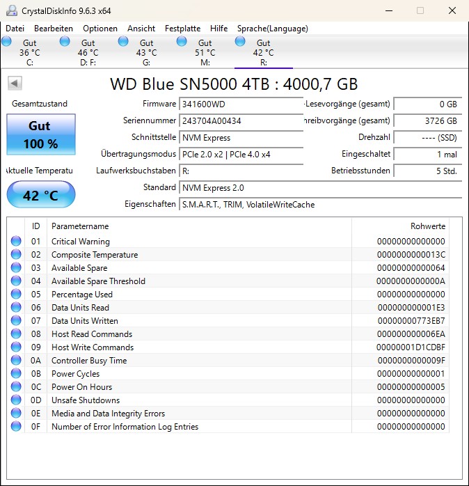

Hi,
ich habe neu zwei WD Blue SN5000 4 TB NVMes gekauft. Jetzt prüfe ich, ob sie vollständig funktionieren. Ich habe die erste einmal voll beschrieben. Sind die Smartwerte ok? Erstes Bild vor dem Schreiben, zweites Bild nach dem Schreiben.
Danke für die Info, ich melde mich dann auch noch mit der zweiten (die 2 Stunden beschrieben werden will).
(Die englische Beschreibung der Werte lässt sich anscheinensd nicht umstellen, nur englisch im Angebot...)
Und hier das zweite Laufwerk:
Bespielt:
Soweit alles ok?
Allerdings, was bringt dich zur Vermutung das etwas nicht stimmt?
Tatsächlich ging eine der beiden WDs nach zwei Tagen kaputt. Habe ein Austauschmodell dafür bekommen. Das läuft aber. Ist Pech, kann man manchmal nicht verhindern... aber ich hatte auch viel Glück, es ist die letzte längere Zeit viel Hardware angekommen ohne Probleme.

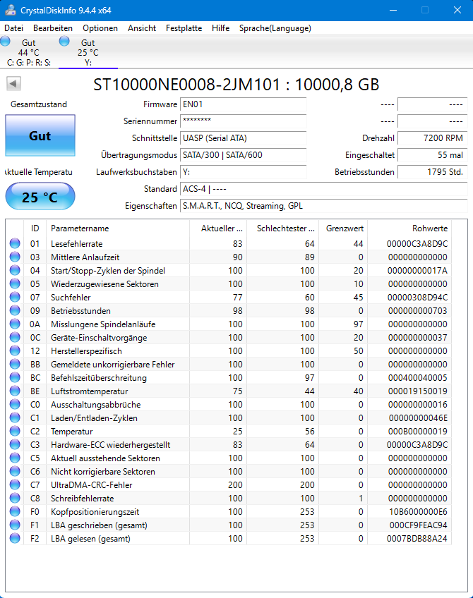

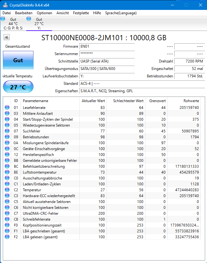

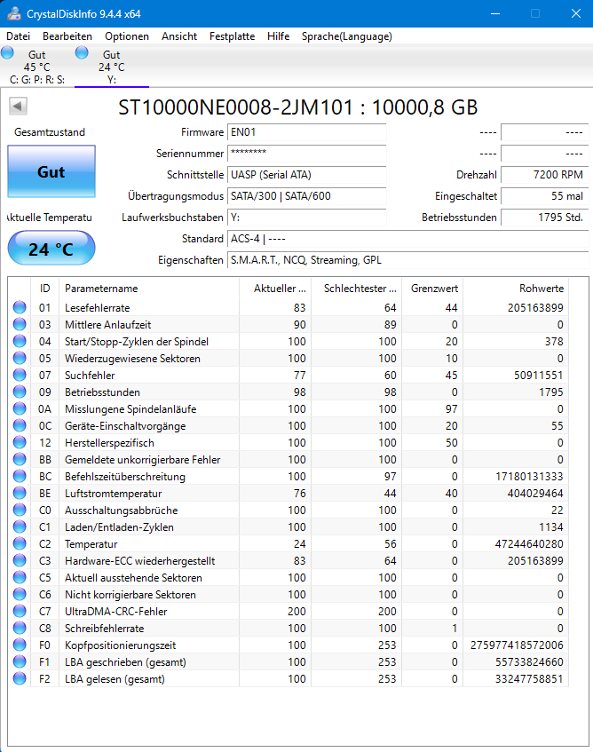

Wie dem auch sei. Ich habe hier eine 10TB-HDD, die ich für Backups nutze. Die HDD war noch nie die leiseste, jedoch drängt sich mir seit einiger Zeit der Verdacht auf, dass diese lauter wird. Nun bin ich an dem Punkt, dass ich mich an euch wenden muss.
Gestern hat sie sich beim Backup angehört wie ein Geigerzähler und war, wer hätte es gedacht, gefühlt zu laut. DrystalDiskInfo spuckt für mich als Laie erst einmal nichts ungewöhnliches aus, denn der Gesamtzustand ist "gut". Da die HDD Teil meiner 3-2-1-Backupstrategie ist, möchte ich euch um Rat bitten.
Fällt euch etwas ungewöhnliches oder auffälliges an den Smart-Werten auf?
Vielen Dank vorab für eure Rückmeldungen :-)

Schaut nach Seagate aus poste bitte mit den Rohrwerte in hexadezimal..
Reaktionen: H3llF15H
ICh sag mal so, meine Seagate Exos, wenn diese Paritäten schreiben muss im Server, ist schon wild laut und am durchdrehen.
Sie macht es aber anstandslos.
Kannst du ein Audio von ihr aufnehmen, vielleicht hilft das weiter? :)
0 Lese und Suchfehler, 4 Command Timeouts, für 1794 Betriebsstunden noch i.O.
Interessant wär der F0 Wert, der ist unvollständig. Dazu das CDI-Fenster breiter ziehen.
Die F0 Werte der beiden Screenshots sind nicht gleich, hier scheint CDI einen Glitch zu haben. Falsche FB00 (64256 ms) via dez Anzeige zu 10B6 hex Anzeige (4278 ms).Damit ist auch dieser Wert in Ordnung.
(Die Hexadezimalwerte sind das Originale Speicherformat von SMART, dezimale Zahlen werden von CDI selbst umgerechnet ausgegeben)
