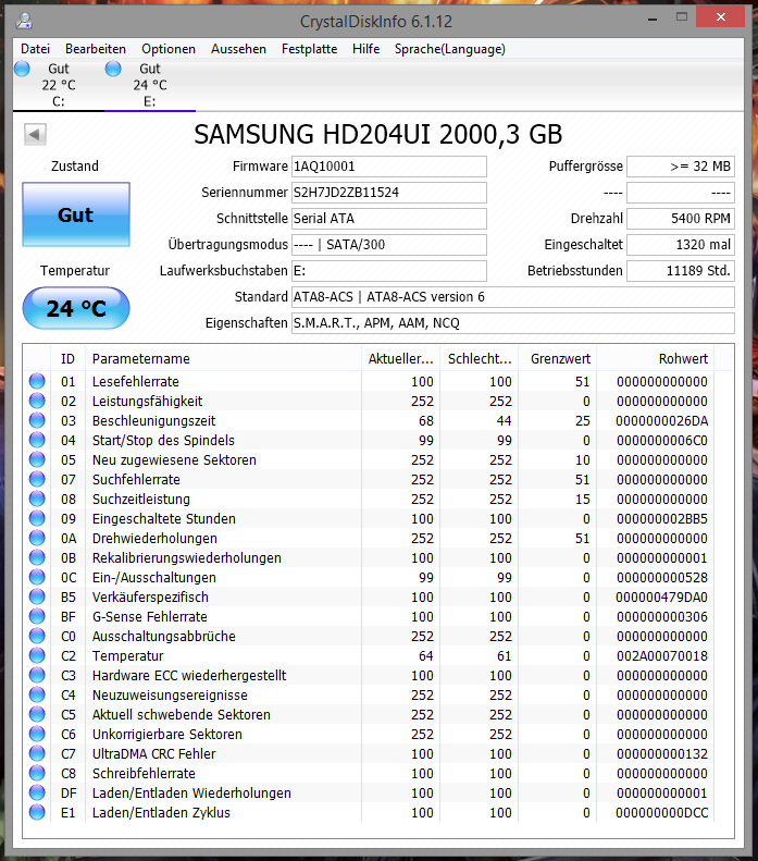

Habe ein Problem mit meiner Festplatte. Sie lief vorher in einem externen Gehäuse lange Zeit problemlos, wurde viel transportiert und soll nun als Backup Festplatte eingesetzt werden. Sie ist nun intern verbaut, da das Netzteil des externen Gehäuses einen Kabelbruch hat.
Das Problem ist, dass die Platte bei Zugriffen darauf zuerst ein helles "Klack" macht und wenig später dann einen etwas tieferen Ton von sich gibt. Bei konstantem Zugriff (z.B. Musikwiedergabe) tritt das Verhalten periodisch auf: Klack - Pause - tieferer Ton - Pause - Klack -...
Genauer kann ich es nicht beschreiben, deshalb habe ich mir mein Mikrofon geschnappt und mal eine Aufnahme bei Musikwiedergabe gemacht. Das tritt in der Form die ganze Zeit auf, wenn auf die Platte zugegriffen wird:
https://dl.dropboxusercontent.com/u/81968856/Festplatte.flac
(Headset sicher ;))
Ohne Zugriff darauf ist die Platte still.
Im Anhang findet ihr noch einen Screenshot von CrystalDisk mit den Laufwerksinformationen und den SMART Werten. Laufwerk C ist eine SSD.
Vielleicht habt ihr ja eine Idee, was das sein könnte. Wäre schade, wenn die Platte nun defekt wäre.

Das sie viel transportiert wurde und wohl oft auch im Betrieb bewegt wurde, sieht man an den viele G-Sensor Fehlern. Dann sind da noch einige Ultra-DMA CRC Fehler (C7), die aber in der Vergangheit zu liegen scheinen, da gab es wohl mal Probleme mit dem SATA Kabel oder vielleicht dem USB-SATA Bridge Chips, vielleicht war sie im USB Gehäuse auch lose. Achte auf den Rohwert von C7, wenn der sich ändert ist das Problem mit dem SATA Kabel noch akut und Du solltest es auf festen Sitz prüfen und ggf. austauschen. Deinen Ton habe ich mir nicht angehört, aber das dürfte eher nochmal sein, die Werte sind bis auf die beschriebene Dinge in Ordnung, die Erschütterungen haben offenbar keine Folgeschäden verursacht und die Ultra-DMA CRC Fehler sind kein Problem der Platte sondern praktisch immer des Kabels.
Was noch auffällt ist die Anzahl der Lade Entlade Zyklen im Verhältnis zu den Einschaltungen. Die Platte geht also offenbar regelmäßig in den Entladezustand und was Du hörst könnte das Entparken der Köpfe und ggf. das "Wiederanlaufen" sein.
Danke dir soweit. Den C7 werde ich im Auge behalten.
Die Sache mit dem "Wiederanlaufen" macht mir aber sorgen, da die Platte etwa alle 5 Sekunden einen Ton von sich gibt (Anlaufen - 5s Pause - ausschalten? - 5s Pause - Anlaufen etc.).
EDIT: Habe gerade noch mal ein paar größere Dateien hin- und herkopiert. Dabei tritt das Problem mit dem ständigen Anlaufen nicht auf. Die Prüfsummen der Dateien stimmen auch und der C7 Wert hat sich ebenfalls nicht erhöht.
Kann ich gegen das ständige Anlaufen bei wenig Belastung etwas machen?
Schau Dir mal die Energieeinstellungen von Windows an, vielleicht ist dort was in der Art hinterlegt. Die Green-IT kann eben manchmal auch nervig sein.
Das Problem scheint bei den "Stromsparfestplatten" verbreitet zu sein und durch ein zu aggressives APM verursacht zu werden. Kann man ändern, dann ist das Klackern weg. Leider wird es bei jedem Neustart zurückgesetzt. Habe jetzt mal CrystalDiskInfo so eingestellt, dass es beim Systemstart mitstartet und den Wert automatisch anpasst. Zwar auch nicht die tollste Lösung, aber besser als nichts.
Danke noch mal für die Hilfe, hat mich zum Ziel gebracht!

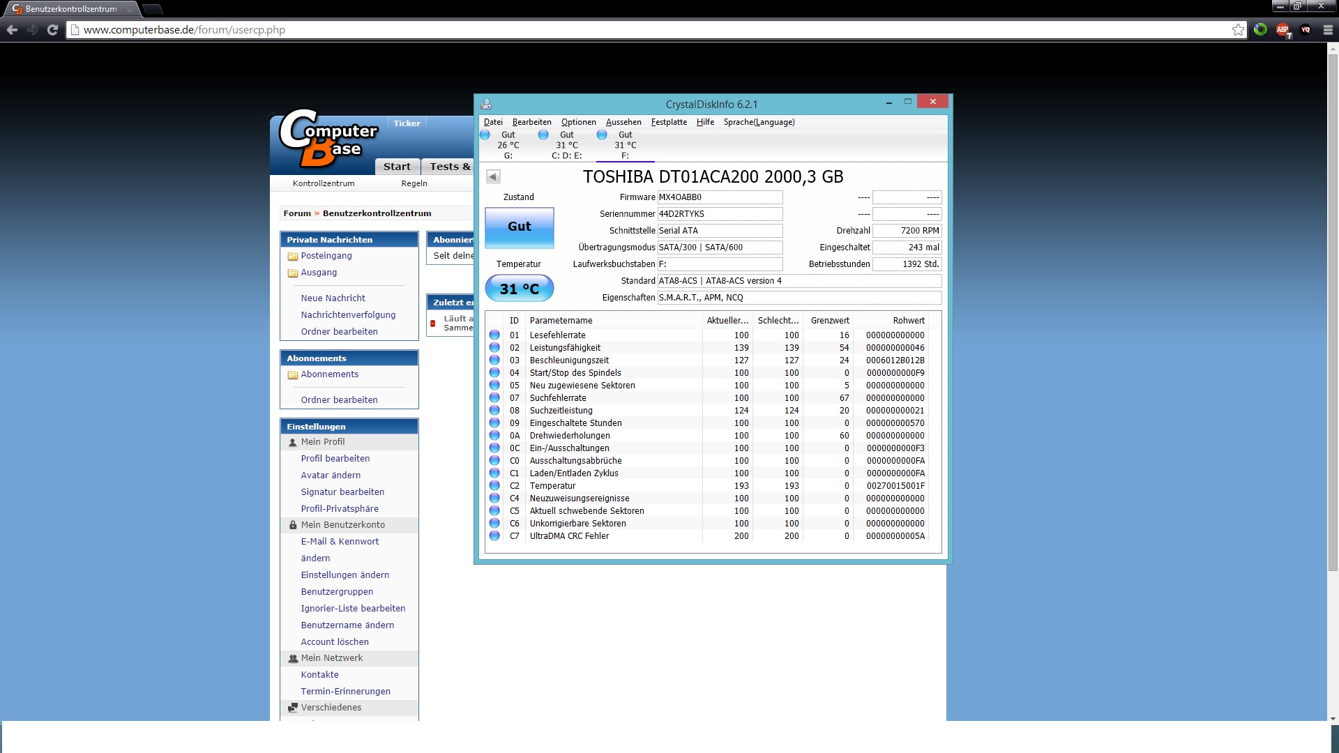

habe gerade den PC angeworfen und habe im Bios Screen besagten Fehler, zwischen Küche und Wohnzimmer voreilig F1 für Neuversuch gedrückt, Win 8.1 bootete.
Handelt sich um die System HDD. Irgendwas um AHCI Sata Port 5 fehler, darunter eben jenes: S.M.A.R.T. Capable and Status BAD.
Gerade mal Crystal Disk runtergeladen, dort ist alles ok laut Anzeige. Also eher ein Port/Kabel Problem als HDD Problem?
Ja, die Ultra DMA CRC Fehler sind Übertragungsprobleme zwischen dem SATA Host Controller und dem Controller der Platte. Achte darauf ob das SATA Kabel fest ist und wenn ja, dann tausche es spätestens wenn sich der Rohwert von C7 ändert. Runtergehen sollte er nicht mehr, aber wenn er steigt, tritt der Fehler weiterhin noch auf.

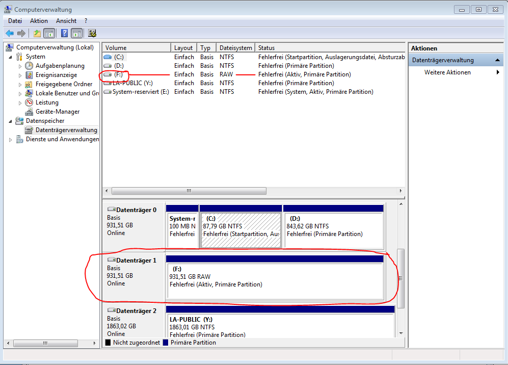

hy, is mein erster beitrag... sry falls ich irgendwas übersehn hab... glaub ich bin hier richtig...
Hab Win 7 64er und nicht sonderlich Ahnung von der Materie die man dazu braucht um das Problem (hoffentlich) zu beheben.
Hab vor 2 Tagen aufeinmal ein Problem mit meiner externen WD Essential 1tb Platte bekommen.
War grad dabei eine große Datei drauf zu klatschen, mittendrin, Abbruch.
Der Explorer war noch offen und der Ordner wo ich die Datei hinsetzen wollte wurde mir angezeigt, ich konnte aber aufeinmal auf nichts mehr zugreifen.
Neustart.

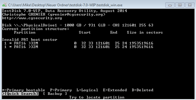

Dann war die Platte nicht einmal mehr im Arbeitsplatz. In der Datenträgerverwaltung wurde mir die Platte aber angezeigt, als Offline nicht indiziert und unformatiert mit einer Größe von 0byte.
sch****!?!!:king:
vorher extra noch alle Bilder die ich jemals gemacht hab und die gesammte Musik die ich von CD in den letzten mehr als 10Jahren einzeln auf die Platte geklatscht hab verschoben weil ich eigentlich vorhatte win7 neu aufzuspielen...
tragisch, tragisch, ihr wisst was ich mein denk ich.....

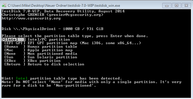

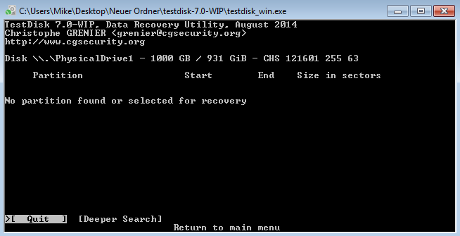

hab die letzten 2 Tage mit Googeln, einlesen in die Materie so gut es ging, Testen und Probieren verbracht aber bisher kein erfreuliches resultat erzielt.
Testdisc, Get data back simple, recuva,... alle da und ausprobiert ohne an der Platte was zu ändern. Bisher kein Ergebniss.
Hab dann die Festplatte aus dem WD Gehäuse gebaut und intern eingesetzt. Jetzt wird sie immerhin wieder im Arbeitsplatz angezeigt und in der Datenträgerverwaltung zwar als RAW aber immerhin wieder richtig als WD erkannt.
Ich hoff echt ihr könnt mir weiterhelfen! Wenn ihr was wissen wollt das zur Lösung führen könnte fragt mich... Ich lass die Seite offen um keine Antwort zu verpassen! Helft mir bitte
Ergebnis Analyse.PNGPartition Typ.PNGPartition structure.PNGUnbenannt.PNGDatenträgerverwaltung.PNG
Edit: Hab Auf der D genug Freien speicher um alles von F(die nicht funktioniert) auf D zu verschieben, Kopieren,.... um wenigstens die Dateien zu retten falls sonst nix geht, bin ich für Lösungen derart natürlich auch offen... Danke schonmal

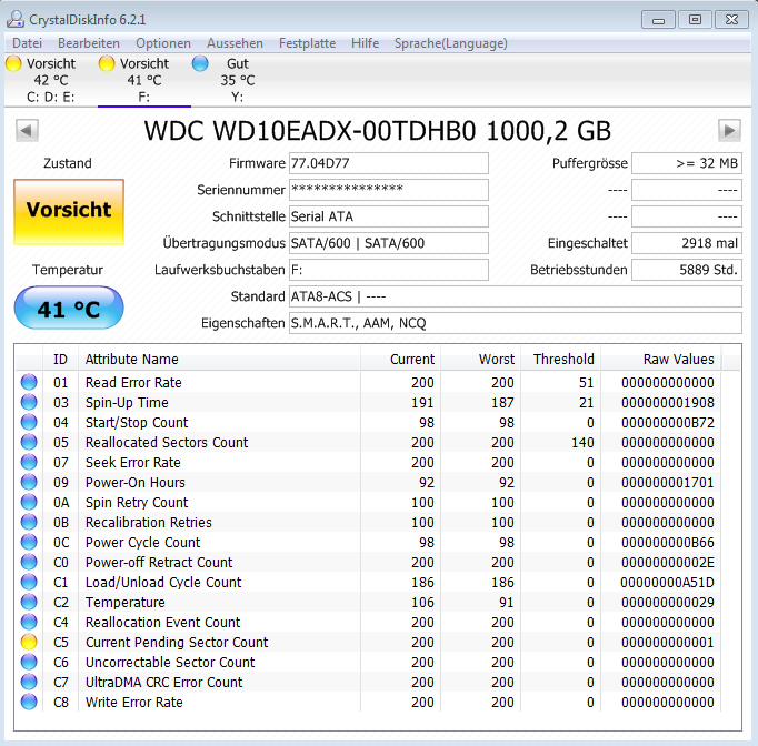

Die hat einen schwebenden Sektor und der hat wohl gerade an der unglücklichsten Stelle zugeschlagen, bei der Partitionstabelle, oder wer der Restart über den Restknopf statt über Windows ausgeführt worden?
Jedenfalls ist das eher ein Thema für das Datenrettungsforum, die S.M.A.R.T. Analyse zeigt außer dem einen schwebenden Sektor nichts besonders auffälliges. Die interne Platte scheint übrigens auch Probleme zu haben, da warnt CDI auch mit dem Hinweis Vorsicht!

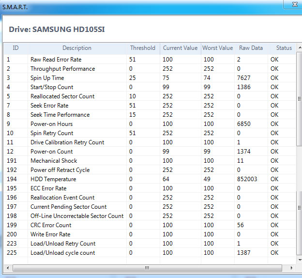

Mit dem Samsung magician habe ich mal die smart-werte ausgelesen, aber sehr aufschlussreich finde ich die ehrlich gesagt nicht.
vielleicht hilft es euch ja für die Beurteilung:
Und dass im Screen vom Bios beim Starten von smart bad die Rede war kann reversibel sein und sich in eben jenen Ultra DMA CRC Fehlern (Kabel) begründen?
Keine Ahnung was die BIOS Programmierer da im Einzelnen prüfen, aber ich würde erwarten, dass sie nur checken ob bei einem Wert der Aktuelle Wert oder vielleicht der Schlechtestet Wert unter dem Grenzwert liegt. Das scheint aber nicht der Fall zu sein, denn bei CDI wäre die betroffene Platte sonst mit einem roten statt einem blauen Punkt gekennzeichnet, so dass ich das für einen Fehlalarm halte.
