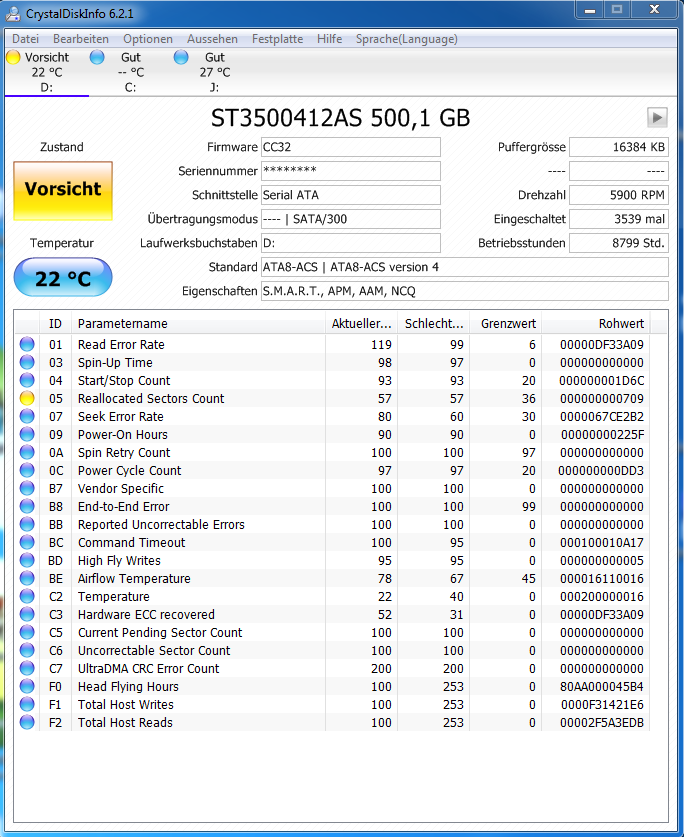

Guten Tag,
Es wäre sehr freundlich wenn mir jemand bei der Interpretation der CrystalDisk Daten helfen könnte.
Die HDD ist eine Seagate Barracuda ST3500412AS 500GB
Freezes hatte ich schon immer, aber mittlerweile häufen sich diese.
Im normalen Betrieb läuft alles rund, aber sobald die Spiele starte (egal ob diese auf der SSD installiert sind oder auf der HDD, wobei die Saves immer auf der HDD liegen) bekomme ich irgendwann Freezes.
Kann da die HDD möglicherweise Schuld sein?
Lg Jack

@Jack55555:
1.801 defekte Sektoren wurden durch Reservesektoren ersetzt (ID 05), das zeigt das es produktionsbedingte Oberflächenfehler auf den Plattern gibt, daneben gibts auch 2.583 Command Timeouts (ID BC) und 5 Schreibfehler (ID BD), diese Platte sollte ersetzt werden.

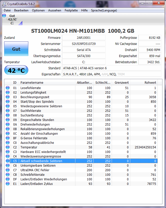

Hi,
die WD mit den komischen Geräuschen habe ich inzwischen reklamiert.
Habe nun aber zufällig gesehen, dass die interne Festplatte meines Notebooks "gefährdet" ist. Was meint ihr?
76 mal hat der G-Sensor ausgelöst, die Platte wurde also recht harten Schocks ausgesetzt. Sie wurde auch schon mal bis zu 59°C warm und es gibt einige Schreibfehler. Ansonsten würde ich den Screenshot von CrystalDiskInfo dem von HD Tune vorziehen, denn warum die Kalibierungswiederholungen hier mit eine warning versieht, kann ich nicht nachvollziehen. Ich habe auch so eine und meine hat da 36 und macht absolut keine Probleme, der Aktuelle Wert ist auch 100, also kein Grund zur Sorge.
Meine Notebook wird häufiger hin-und hergetragen ; das dürfte den hohen G-Sensor erklären.
Die Temperatur ist für Notebooks doch aber normal oder sehe ich das falsch? Passiert beim Spielen von alleine, kann ich leider nichts machen.
Die Platte ist bis 55°C spezifiziert. Inwiefern Seagate im Garantiefall Stunk macht, wäre interessant zu wissen. Du solltest wissen, dass die Daten auf der Platte, herum getragen und eingeheizt, auch ohne anschlagende SMART-Werte nicht gerade safe sind.

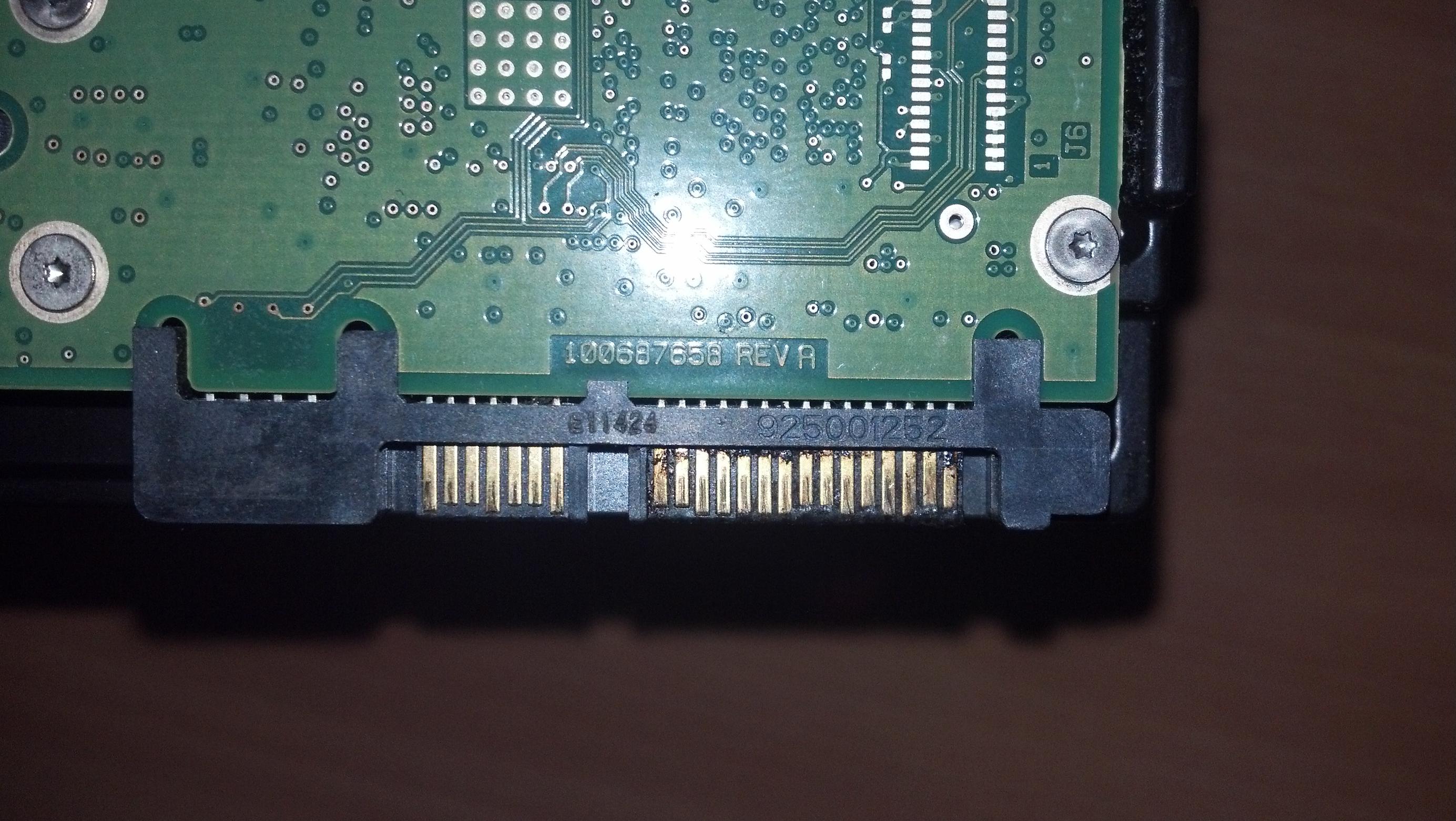

Ich hatte meine Festplatten abgestöpselt da ich etwas Ordnung ins Gehäuse bringen wollte (Kabelsalat). Beim wieder hochfahren, hatte von meiner Seagate Platte das Netzkabel angefangen zu schmoren. Hatte sofort den Stecker gezogen (Steckdosenleiste). Das Ergebnis sieht man auf dem Bild. Hab im Anschluss den Strang vom Netzteil für die Festplatten gewecheselt. Den verschmorten Teil soweit wie möglich sauber gemacht und den PC wider hochgefahren Aktuell läuft alles einwandfrei, trotzdem Frage ich mich ob ich die Festplatte komplett lieber abstöpseln soll und ersetzen. CrytsalDiskInfo zeigt alles sei in Ordnung an. Was sind eure Empfehlungen, jemand bereits ähnliche Erfahrung?
