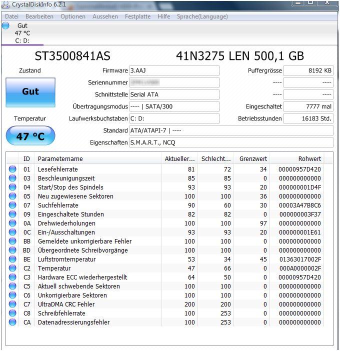

Hi,
meine HDDist bei Zugriffen recht laut und vibriert stark, wobei ich der Meinung bin, dass das am Anfang nicht so extrem war.
Hier ist das gute Stück: CrystalDiskInfo.JPG
Sind die Werte der Festplatte in Ordnung?
Danke im Voraus.
dead_brain
Die Werte sind in Ordnung, die Platte ist aber schon mal sehr heiß geworden, 66°C sind da als Spitzenwert zu sehen.

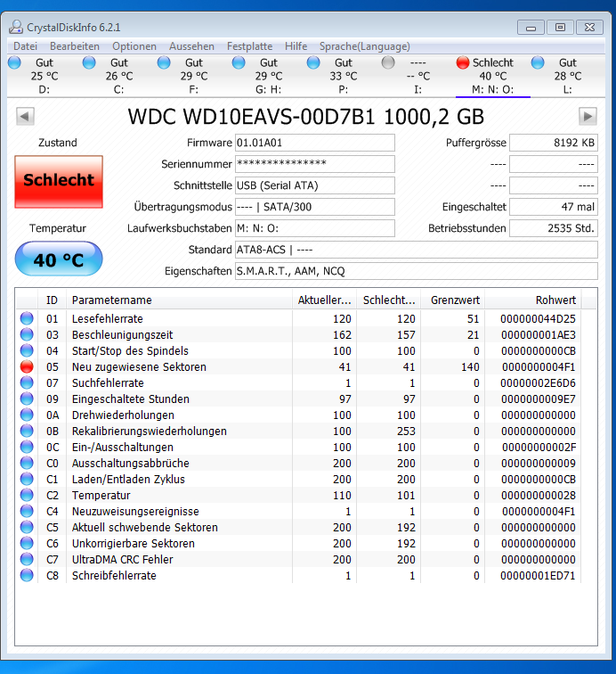

FP WDC WD10 EAVS 1000Gb.PNGHallo...
bin am Aufräumen all meiner FP
unter anderem diese obengenannte.
Ordner und Dateien lassen sich nur noch einzelne bewegen. andere werden nicht erkannt oder mal auch die drei Partitionen nicht....
würde gerne nochmal wenn möglich ist diese FP leeren und dann vermutlich schrotten.....sofern es hardaremäßig ein Prob ist...
dafür habe ich folgendes Bild von Cristal erstellt...
Klicke auf die Grafik für eine größere Ansicht Name: FP WDC WD10 EAVS 1000Gb.PNG Hits: 64 Größe: 100,9 KB ID: 441707
wie könnte ich weiter gehen?
mehrmals mit Tool von MS (rechtsklick Eigenschaften usw.) versucht zu reparieren...habe aber aufgrund der Länge (stunden) unddem mageren Fortschritt aufgegeben
Danke Theo

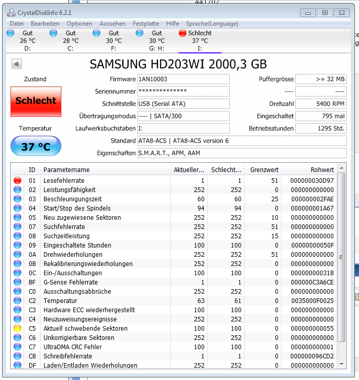

inzwischen habe ich eine zweite Platte die folgende Werte ausspukt..wie ist denn das zu bewerten....dort sind wichtige Daten gelagert.....Samsung Hd203WI 2000Gb.PNG
Beide Screenshots zeigen die selbe Platte.
1265 defekte Sektoren wurden durch Reservesektoren ersetzt, die auf diesen Sektoren gelegenen Daten sind futsch.
Die 281.893 Lesefehler, 190.166 Suchfehler und 126.321 Schreibfehler kommen alle von den oben Erwähnten.
Diese Platte sollte ausgemustert werden.
