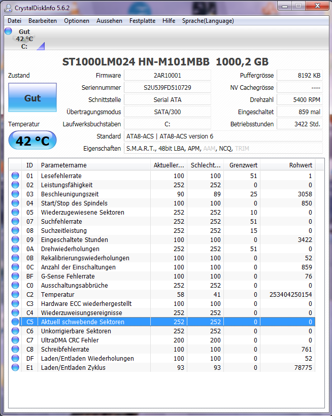

Da steht nirgends, dass die Platte 59°C erreicht haette, hier muss man normalerweise auf den Rohwert gucken, dieser wird hier aber offenbar falsch dargestellt.
Installier dir mal smartmontools (eh das beste Program um SMART-Werte auszulesen..) und schau nochmal.
d_LEGEND_b schrieb:
Meine Notebook wird häufiger hin-und hergetragen ; das dürfte den hohen G-Sensor erklären.
Die Temperatur ist für Notebooks doch aber normal oder sehe ich das falsch? Passiert beim Spielen von alleine, kann ich leider nichts machen.
p.s.: wenn du schon dabei bist, poste doch mal die Ausgabe von smartctl -l xerror /dev/sda (bzw gleich smartctl -x)
C2 Temperatur: dez 253404250154 = hex 003b0012002a
1. 16 Bit max. Temp, 2. 16 Bit min. Temp, 3. 16 Bit aktuelle Temp.
also -> 003b = 59° max, 0012 = 18° min, 002a = 42° aktuell.
Eben, oder einfacher:
Aktueller Wert 58, Temperatur 42°C, 42+58=100! Schlechtester Werte 41, 100-41 = 59, damit war die SSD schon mal 59°C warm.

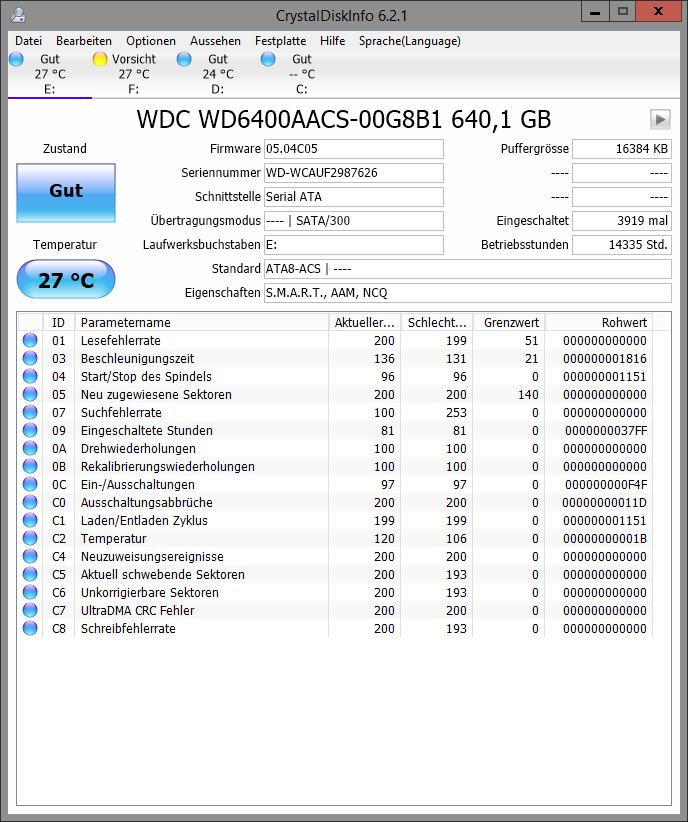

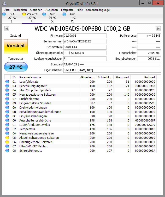

ich bräuchte Hilfe bei der Einschätzung der Crystal Daten für folgende Platten:
Grund ist folgender:
Die Tage ist mein Computer aufgrund eines Direct X Fehlers mehrmals abgestürzt. Nicht weiter schlimm.
Was aber dabei aber komisch war, ist das nach dem wieder Hochfahren des PC's die WD mit 640GB nicht mehr erkannt worden war. Erst nach einem erneuten Neustart taucht sie wieder auf. Die WD mit 1TB macht eigentlich bisher keine Probleme.
Fehlt den Platten vielleicht was?
Danke schon einmal im vorraus.
