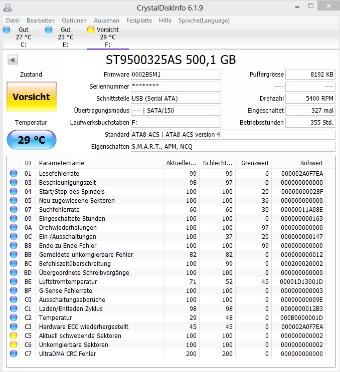

Hallo an Alle!

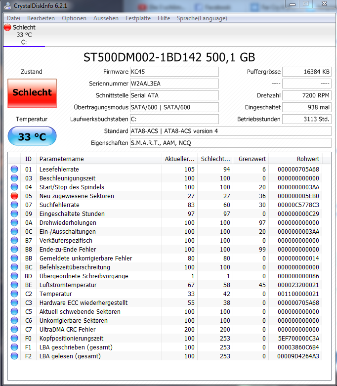

Bräuchte mal eure Einschätzung. Bei einem Kopiervorgang von meinem Datengrabes auf die System-SSD (rund 30 GB) änderte sich der CrystalDiskInfo (v. 6.1.9) Zustand von Gut --> Vorsicht. Grund sind C6 & C7.
Screen:
Wie soll ich weiter vorgehen? Beobachten oder Datengrab austauschen? Würde eine Formatierung Abhilfe schaffen?
Danke für eure Meinung.
Viele Grüße
Mp
Screen:

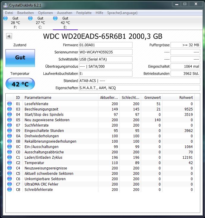

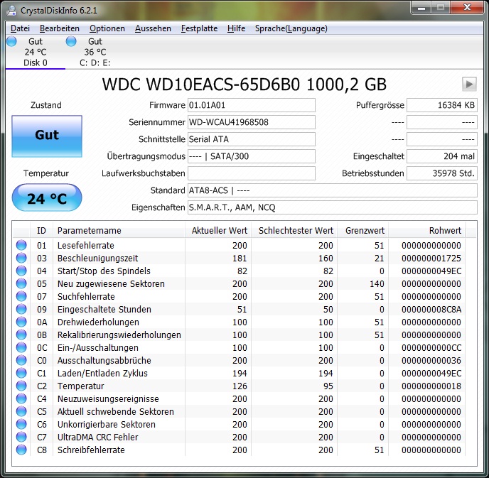

Hallo Leute,
ich habe mir eine gebrauchte Festplatte für meinen Rechner bei eBay gekauft und sie eingebaut.
Ich sehe sie auch in der Datenträgerverwaltung, wollte mich aber rückversichern, bevor ich beginne, meine Daten darauf zu schaufeln.
Ich habe daher einen Screenshot von CrystalDiskInfo angehängt und möchte Euch bitten, mal einen Blick darauf zu werfen.
Hoffentlich kann mir dann jemand sagen, ob die Platte okay ist oder {was ich nicht hoffe} etwa nicht.
Vielen Dank im Voraus für alle Infos.

Mp, da schweben zwei Sektoren, die können also nicht mehr gelesen werden, weil mehr Bits gekippt sind als die ECC korrigieren kann. Das kann auf ein ernstes Problem hindeuten oder auch nur von den 3 Schocks passiert sein, die der G-Sensor erkannt hat. Je nach Richtung kann dabei z.B. der Kopf beim Schreiben auf die Nachbarspur kommen und dort eben einige Bits überschreiben, er kann aber auch Kontakt zur Oberfläche bekommen und die beschädigen oder gar selbst Schaden nehmen. Wichtige Daten sollte aber auf jeden Fall immer auf mehr als einer Platte gespeichert sein, also nicht nur auf einer USB Platte ausgelagert sein und wenn man auf der internen oder dem NAS keinen Platz hat, dann sollte man sie eben auf eine zweite USB Platte kopieren. Wenn das nicht der Fall ist und Dir die Daten wichtig sind, dann sichere sie jetzt umgehend entsprechend, sollte die Anzahl der schwebenden Sektor in kurzer Zeit stark steigen, ist die Platte Schrott.
Garrymatze, das sind eine Menge Betriebsstunden und die Green war auch im Dauerbetrieb genutzt worden, achte auf das Backup der Daten, denn wichtige Daten nur auf so einer alten Platte zu lagern die man noch nicht lange hat, ist besonders gefährlich. Wobei es immer gefährlich ist Daten nur auf einer Platte abzulegen, wenn man die Daten nicht verlieren will.

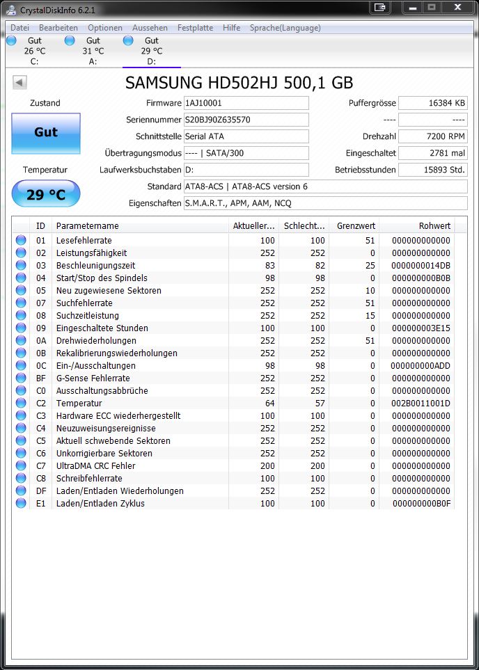

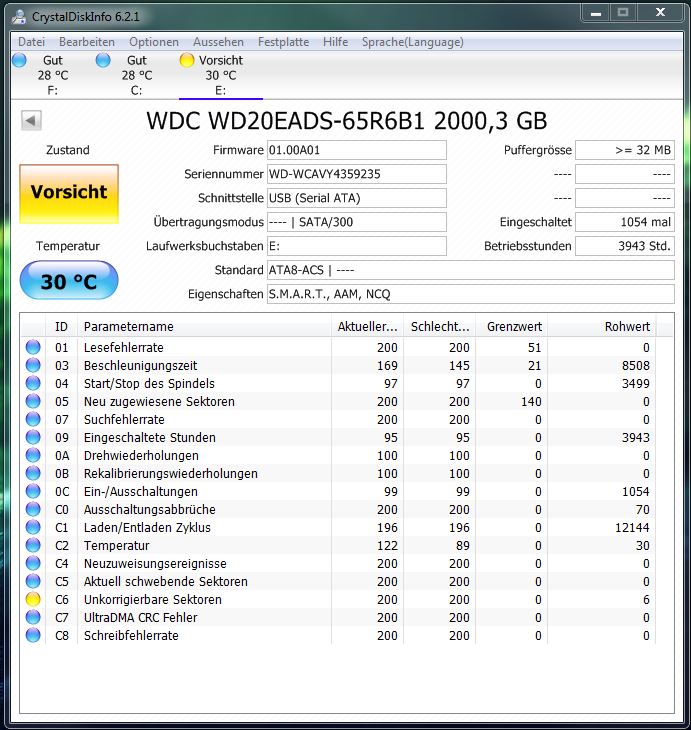

Hi,
ich nochmal (war schonmal mit meinem Problem auf seite 51&52 da).
Da wird der Hund in der Pfanne verrückt...heute nochmal zur probe Crystaldisk angeschmissen...und siehe da, NIX mehr?
Vorher 6 Unkorrigierbare Sektoren und jetzt keinen aber auch keine neu zugewiesen, wie geht das denn bitte?
Unten nochmal der check neulich und der von grade eben.
Kann mir das einer erklären? Hat sie sich selbst repariert?

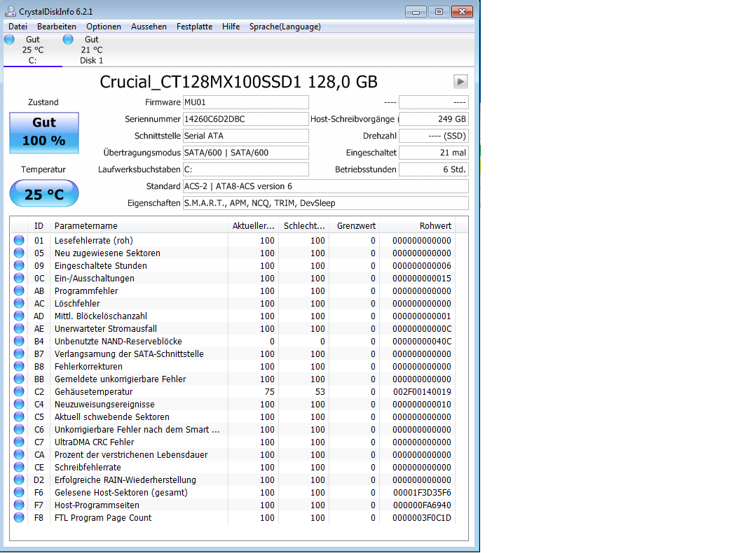

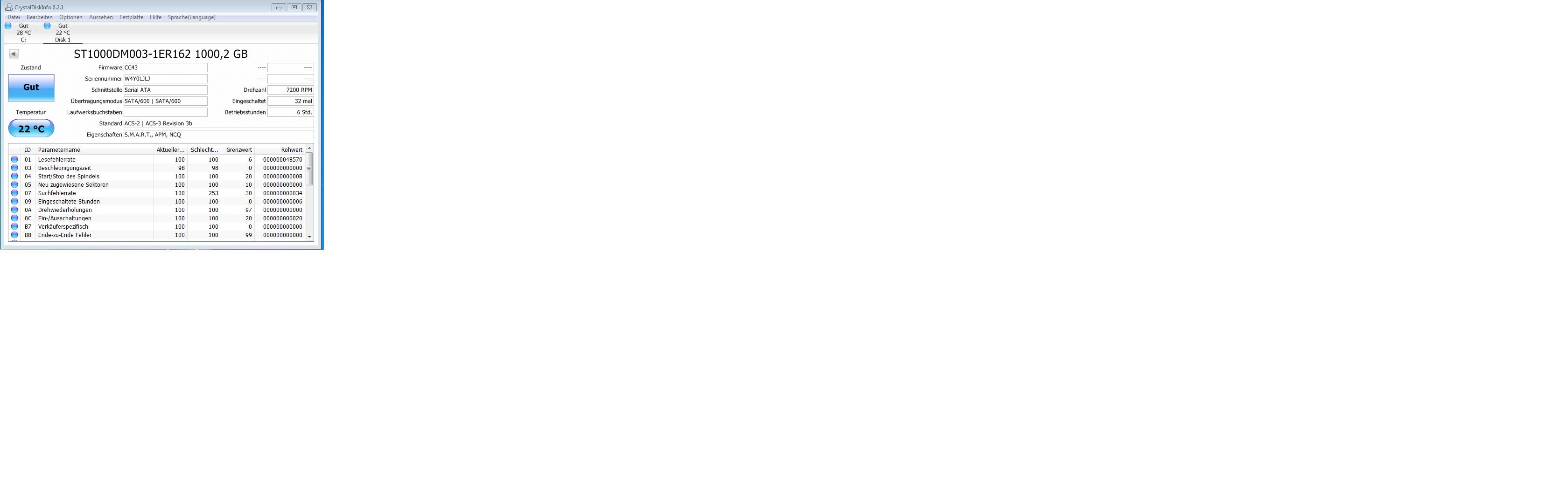

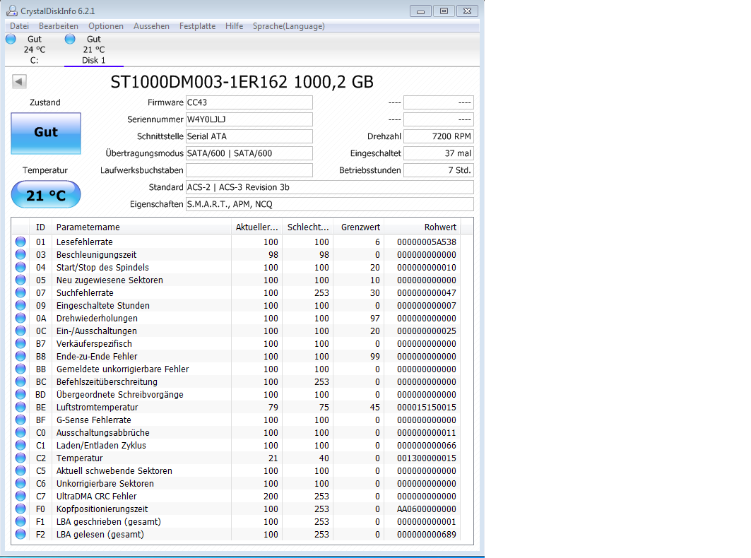

Hallo Leute,
nachdem ich meinen PC zusammengeschraubt habe, wollte ich schauen, ob alles ordnungsgemäß läuft.
Doch leider gibt es doch einen Problem, welches ich nicht ohne eure Hilfe schaffen kann.
Es liegt an der internen Festplatte, die der PC nicht annimmt.
Mein PC erkennt leider nur die SSD Karte.
Hier sind ein baar Bilder:
http://puu.sh/cXVUd/f35a68fff8.png
http://puu.sh/cXVYj/fc5e33b9a8.png
2 Bilder noch im Anhang.
Die Kabeln von der Festplatte habe ich mehrmals überprüft sowie ausgetauscht.
Bitte um Hilfe.

1.) Schau mal in die Datenträgerverwaltung, neue interne HDD muss man erst Initialisieren, also Partitionieren, die Partition(en) formatieren und ihr/ihnen LW Buchstaben geben, damit sie im Explorer erscheinen.
2.) Das Fenster von CrystalDiskInfo kann und sollte man so weit aufziehen, dass alle Attribute sichtbar sind, also keine Scrollbalken mehr erscheinen, sonst ist eine Bewertung schwer.

Holt schrieb:1.) Schau mal in die Datenträgerverwaltung, neue interne HDD muss man erst Initialisieren, also Partitionieren, die Partition(en) formatieren und ihr/ihnen LW Buchstaben geben, damit sie im Explorer erscheinen.
Hier sind die Bilder von der Festplatte und der SSD die du wolltest.
Kannst du mir beim Schritt 1 genau erklären, wohin ich gehen muss, um meine Festplatte zu initialisieren bzw. zu partitionieren? Ich habe in Sachen Computer leider wenig Ahnung.
Google doch mal nach "datenträgerverwaltung öffnen", dann solltest Du die Lösung für Deine Windows Version finden.

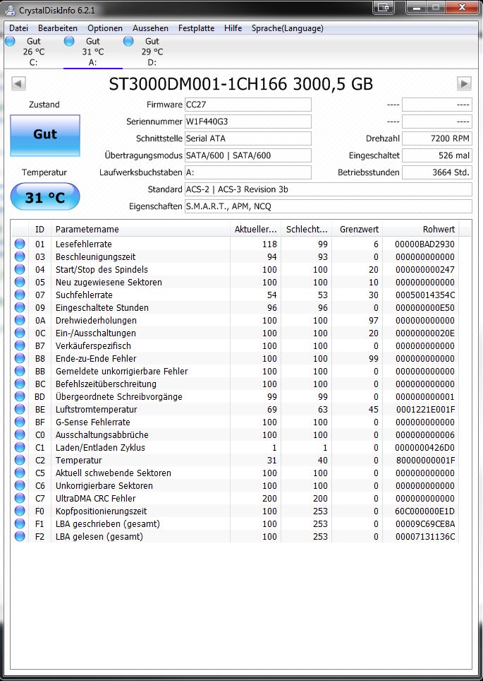

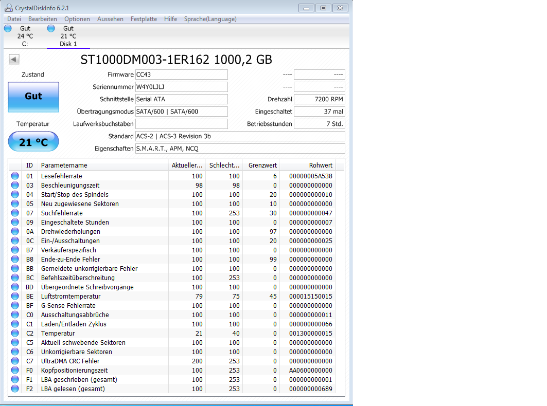

A
Andy8891
Alles so weit in Ordnung, nur die ST3000DM001 hat mit 272080 Lade-Entladezyklen schon fasst die spezifizierten 300.000 Lade-Entlade Vorgängen erreicht und es gab 5 Suchfehler. Von wichtigen Daten sollte man sowieso immer ein Backup haben welches auf einem Medium steckt, das in einem anderen Gehäuse steckt wie einem NAD oder einer USB-Platte, wenn Du das hast kannst Du die Platte problemlos weiter nutzen und wenn nicht, solltest Du das ändern und Backups anlegen.n
A
Andy8891
Hmm komisch, die Seagate ist die neuste Festplatte wie kann die schon so viele Lade/Entlade Zyklen haben?
€hab sie Januar 2014 gekauft
