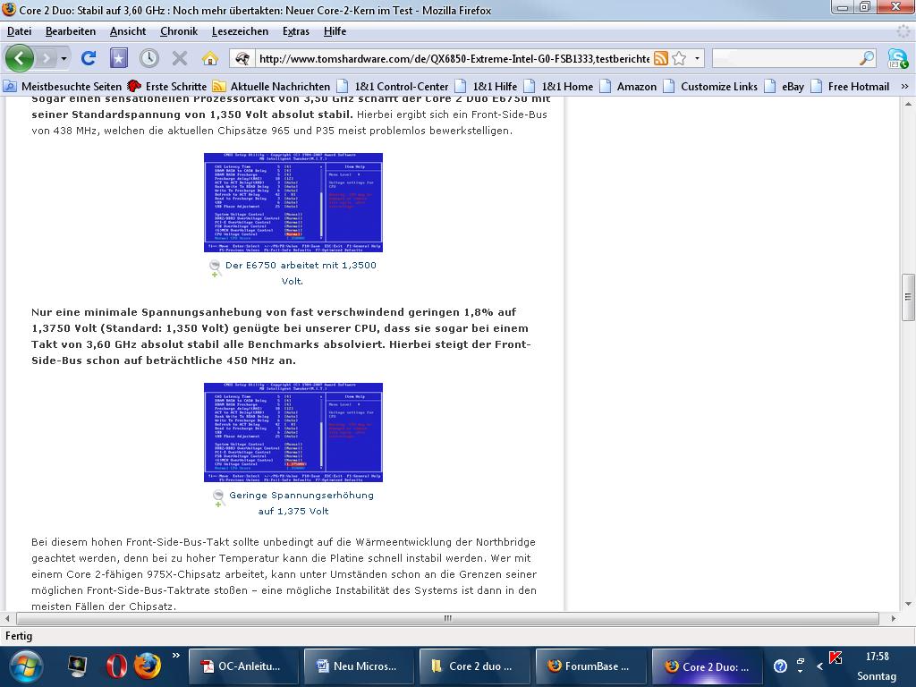

Ich habe noch einige Fragen bevor ich heute wirklich richtig mitn übertakten anfange.
1)Und zwar, mein Ziel ist es ja den CPU auf 3,6 Ghz zu bringen und daher wollte ich fragen ob ich die Voltzahlen die mindestens für die 3,6 Ghz gebraucht werden, schon bevor ich auf 3,6 Ghz übertakte, einstellen kann obwohl ich noch auf 3195 Ghz bin?
NB muss auf 1,393 Volt und Vcore muss auf 1,3750 Volt für die Übertaktung auf 3,6 Ghz.
Quelle: OC-Anleitung:
2)Das hier steht wegen den Vdrop in der OC-Anleitung:
Also wenn ich das recht verstehe wird zu der eingestellten Voltzahl immer 0,09v im Idlezustand dabeigerchnet.
Also Vcore, bei Belastung, 1,35v und (durch Vdrop - 1,35+0,09v=1,44) 1,44 beim Idlezustand.
Jetzt zu meiner eigentlichen Frage:
Ich muss ja für 3,6 Ghz min. 1,3750 Volt haben und durch den Vdrop kommen ja im Idle noch einmal 0,09v dazu, das wären dann 1,465 im Idlezustand.
Ist 1,465v im Idlezustand noch zu vertreten oder ist das zu viel?
Quelle:
Tomshardware.com
Und hier ein Screen von den Abschnitt den ich meine, damit ihr den schneller findet:
3) Gibt es noch Werte außer den Vcore und die NB die ich nicht auf auto lassen darf wenn ich den CPU übertakte?
4) Wenn die Voltzahlen stimmen und die Timings für die Rams richtig eingestellt sind und der CPU trotzdem immer abstürzt, woran kann das dann noch liegen?
Ich habe irgendwo mal was von Ramübertaktung gehört die bei höherer Übertaktung nötig ist.
Ich möchte nämlich wirklich andere Ursachen für die Unstabillität des CPUs ausschließen bevor ich wieder runtertakten muss.

E6400, E6420 und E6750 bringen das P5N-E SLI auch so langsam an seine Grenzen. 1,393 Volt NBSpannung sind Pflicht, besser sind 1,563. Hier können einzelne Boards bereits aufgeben
Nun gehst du zurück in das „Jumper Free Configuration“ Menü und dort in „Voltage Control". Dort kannst du die Spannungen von CPU, RAM und NB einstellen. „VCore offset Voltage“ dient dazu, den Vdroop auszugleichen, der beim P5N-E SLI relativ hoch ausfällt (0,09 Volt).
Quelle:
Tomshardware.com
Das sind glaube ich erst einmal alle Fragen.
Danke im voraus.

Raktarkiller
- Feb. 2009
- 1.259
klar also 1.376 - 1.408 kann man gehen wenn die Kühlung stimmt
Aber deine CPU ist wohl doch schlechter denn bei 1.328 V hatte ich 4.4Ghz knapp 1 std Stabil
