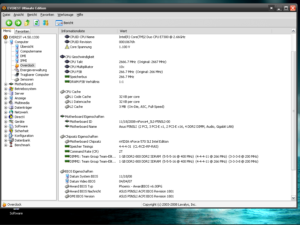

Hallo
Ich habe mir gestern eine neue CPU gekauft, eingebaut und läuft auch tadellos in diesem Board.
Ich würde die CPU gerne auf 3Ghz stellen, wie ich gehört habe soll das ja ohne Probleme gehen...
Mein System :
Asus P5NSLi
Intel E7300 mit einen Zalman Lüfter drauf
2x 1024MB DDR2 800 Team Elite Kit
Das ganze steht im Bios auf "auto"
Ich habe versucht den RAM auf 800Mhz zu stellen ( steht bei Auto auf 533 ), doch anschliessend bedankt sich das Board mit einem Dauerpiepen und hört dann kurz auf und fängt dann wieder an.
Da kann ich nur alle Riegel wieder entnehmen, neustarten, ausmachen, Riegel wieder rein um ins Bios wieder zu kommen.
Kann mir jemand genau sagen was ich einstellen muss damit ich ohne Probleme auf 3Ghz fahren kann ?
Der Arbeitsspeicher habe ich gehört, soll auch ohne Probleme 1000Mhz schaffen bei einer 0.2 Volt Anhebung.
Bin leider totaler Noob was overclocken angeht, deshalb wende ich mich an euch

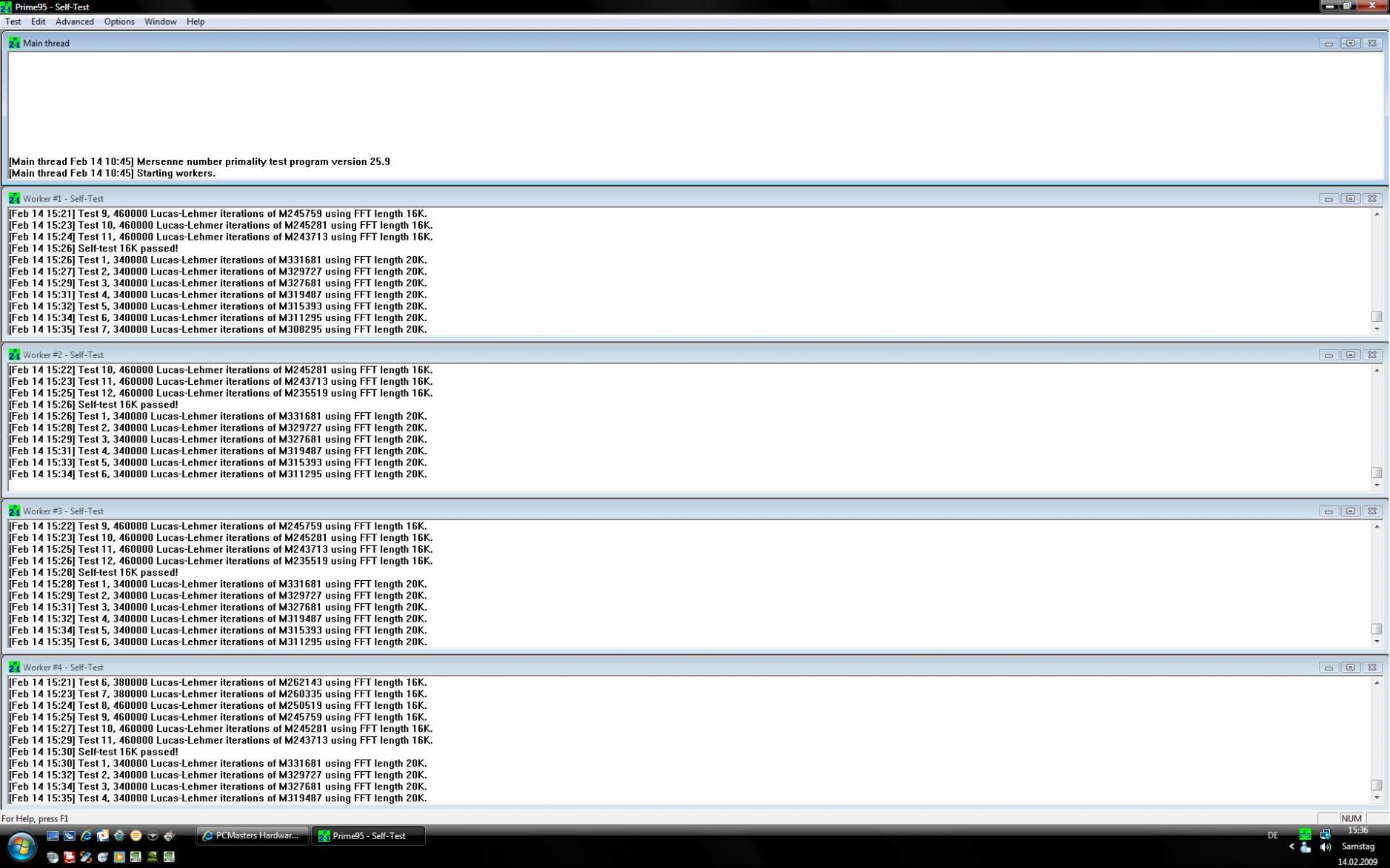

Danke für die vielen Tipps
Nun läuft die CPU mehr oder weniger stabil auf 3.6 Ghz. VCore auf 1,192v. Nur wird die CPU jetzt so fast an die 70° C heiss. Ich werde bei Gelegenheit mal ein bisschen Schleifpapier kaufen und die CPU und Kühler plan schleifen, mal sehen was es bringt. Und evtl. meine S-Flex 800RPM Lüfter gegen Noctuas tauschen
EDIT/ Mist, Prime meldet Fehler. Ich takte die CPU deshalb lieber wieder auf 3.4 GHz, solange der Kühler nicht geschliffen ist und ich den Vcore höher stellen kann

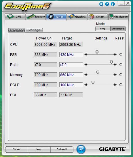

ich habe meine CPU getaktet und habe dabei nur den Ramteiler auf 1:1 und das FSB auf 430 ohne irgend eine von den spannungen zu verstellen alles auf Auto gelassen so damit ich also 3010GHz ereiche,habe jetzt Prime für 5 Stunden laufen lassen und ich wollte mal fragen ob die werte so ok sind,und ob ich denn davon ausgehen kann damit er stabil läuft.da es mein erstesmal ist das ich eine cpu getaktet habe.wäre für jeden tipp und auch jede meineung dankbar.
[Prime Läuft Immer Noch]
