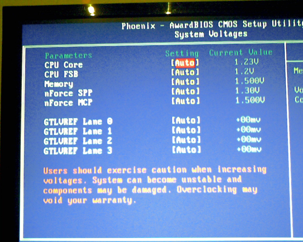

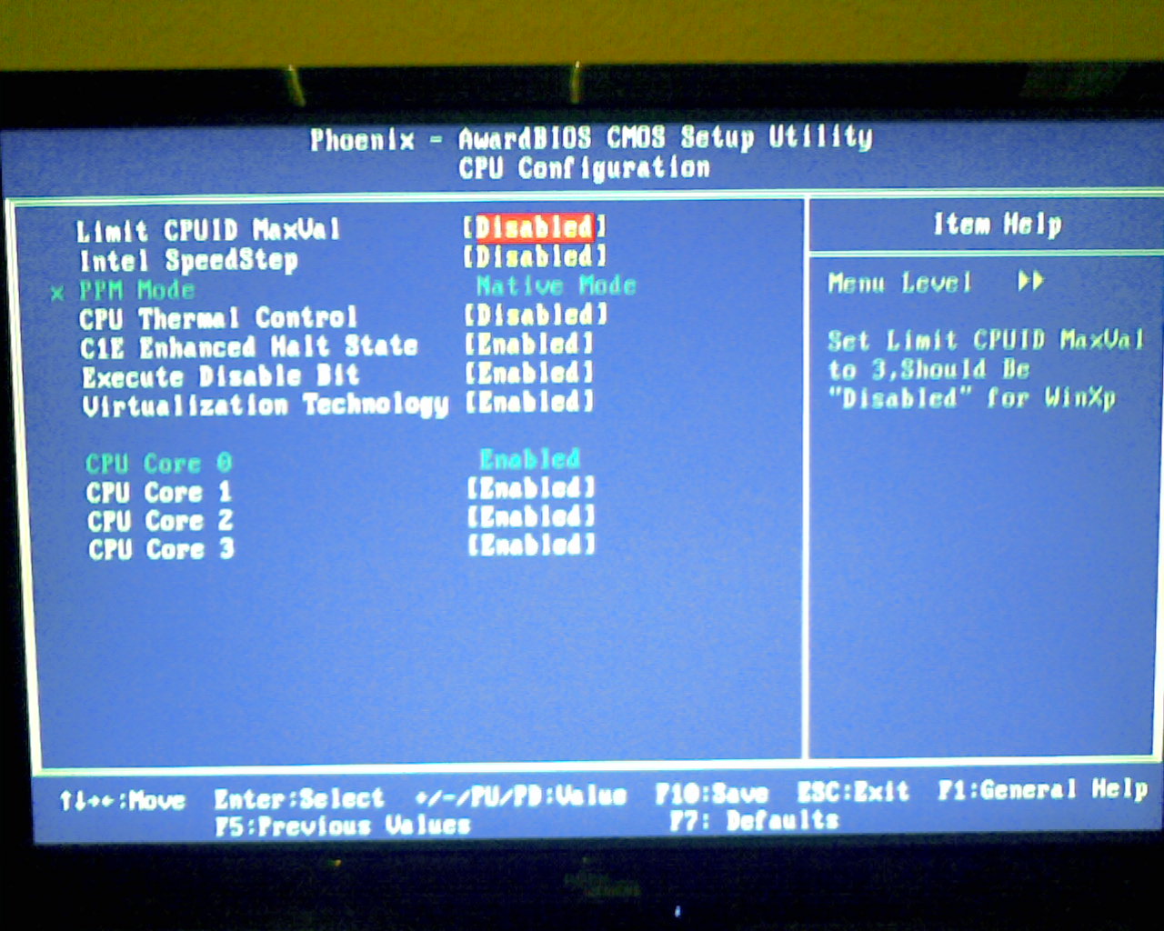

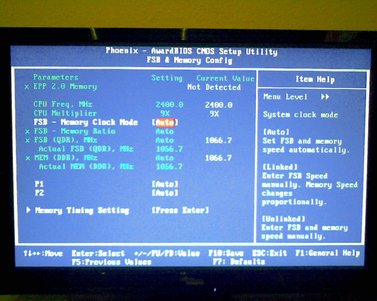

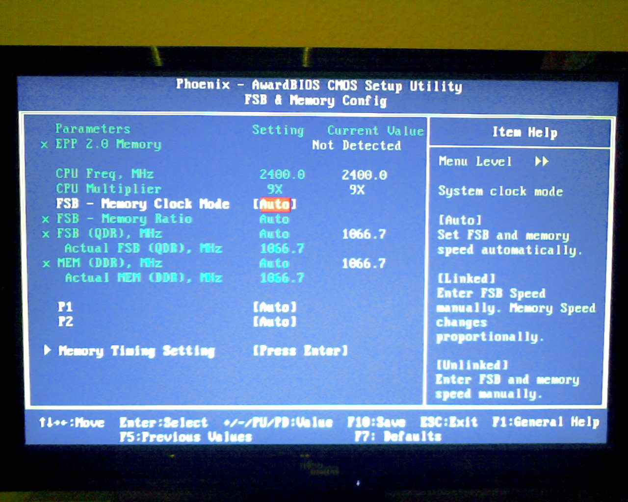

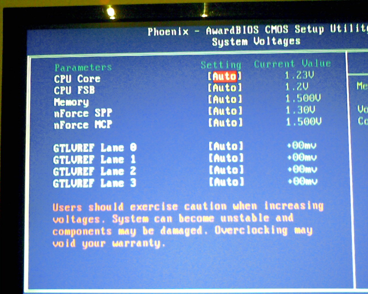

Bilder Von Deinen BIOS-Einstellungen machen und hier posten, die VID des Prozessors wäre auch durch aus hilfreich, so liest Du die VID aus: CPU-Z=>About=>Registers Dump=>max. VID!;)
So hab mal ein Paar Bilder gemacht. Hoffe es sind die richtigen.

max VID 1.288 V
Features XD, VT
