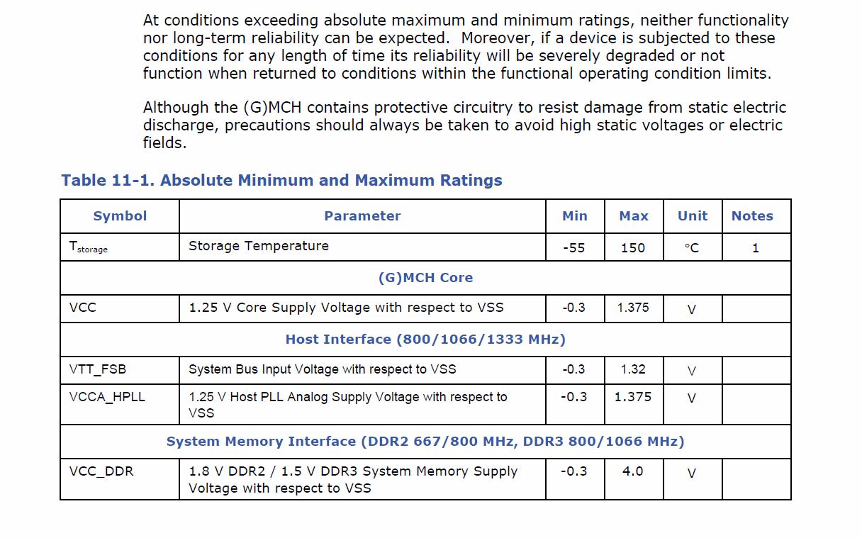

Ich kenne das Datasheet von Intel.
Konsevativ ist ja noch leicht untertrieben und natürlich kommt es auch auf die Kühlung an.
Hier einmal das Datasheet vom P35 Chipsatz:
Man beachte, MCH/NB Voltage 1,375V. :lol:

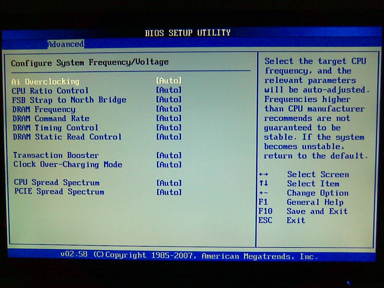

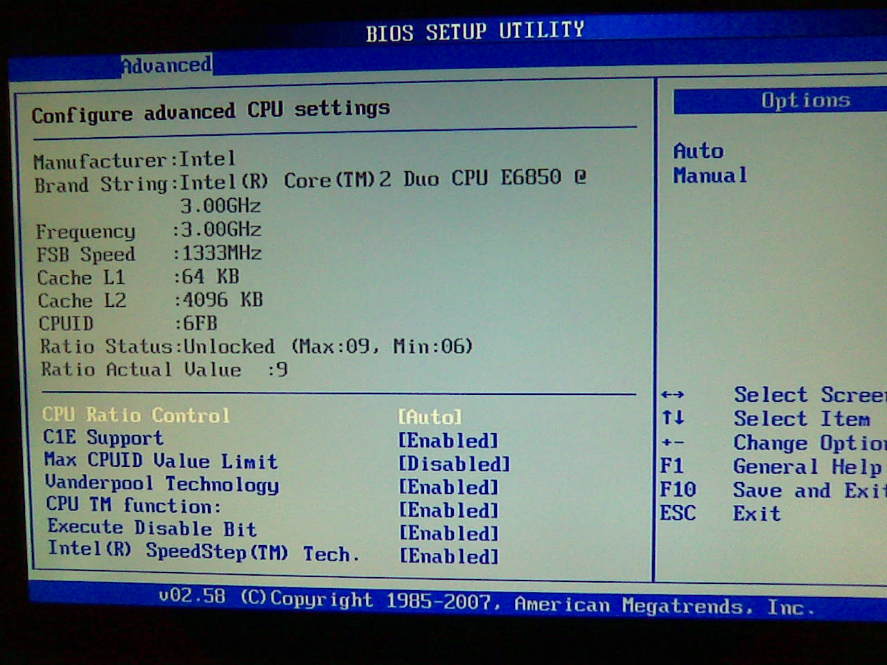

huhu
ich bin grad dabei mich ein wenig im OC zu bilden :)
hab jetzt den ein oder andern How to zum Thema OC durch und steh jetzt grad vor der Frage ob das mit meinem MB überhaupt funzt.
Ich hab ein Asus P5k SE.
Hab auch schon ma danach gegoogelt aber finde da recht wenig drüber. Hab nur rausgefunden das das SE halt eine abgespeckte Version ist
Ich will nicht übermäßig takten aber einfach ma ein bischen um in das Thema einsteigen zu könn. Nicht das ich irgendwann den flamm neuen i7 in die luft jage :)
Ja die Frage....ich les mir in den how to`s immer genau durch welche Werte ich erhöhen oder umstelln soll aber 80% davon find ich in meinem Bios leider nicht.
Ist das SE soweit geblockt das da ga nix mehr geht evt?
Hab ma 2 bilder mit meinem Handy gemacht :)
MfG Head

Envoy schrieb:
...aber ich wusste nicht ob bei diesem board die standard werte die kleinsten sind oder ob mann undervolten kann, sonst hätte ich bei jedem wert geschrieben das er den kleinsten wert nehmen kann... naja egal
gruss
Gutes Argument!
Hmm, weiss ich aber auch nicht, aber auf der anderen Seite hab ich noch kein Board gesehen wo man die Referenz-Boardspannungen großartig undervolten kann, also sei es jetzt North/Southbridge, CPU-PLL, CPU/FSB Termination usw.
Nur bei der Vcore geht es, meistens jedenfalls;)
@head82
wilkommen im Forum :D
also wenn du AI Overclocking auf manuell sezt und nicht mehr einstellungen erscheinen wird das mit dem übertakten leider nichts...
gruss
@dropback
Ich bin da lieber vorsichtig wenn ich das Board nicht kenne denn bei meinem Board kann ich alle spannungen undervolten und nicht zu knapp...

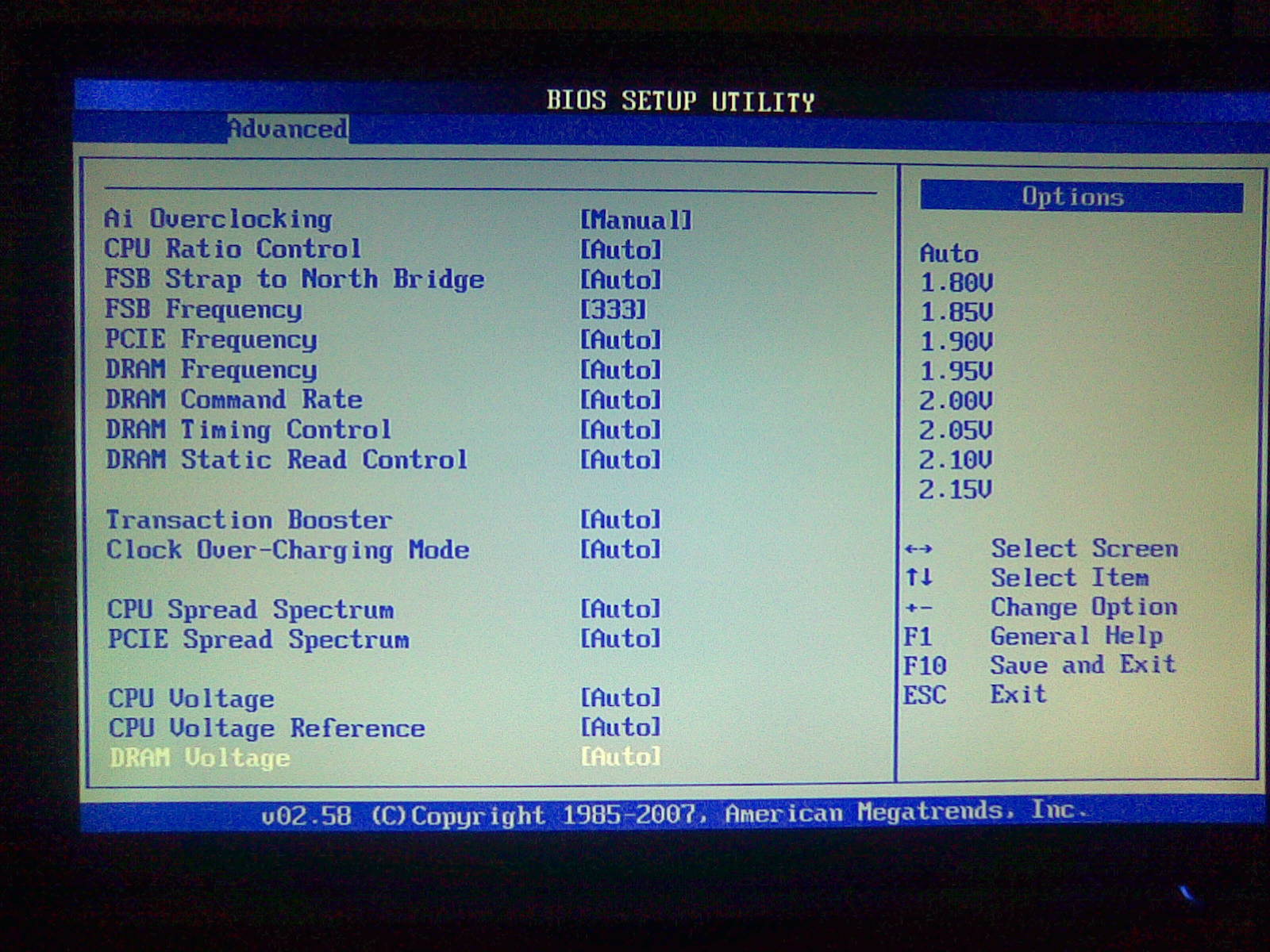

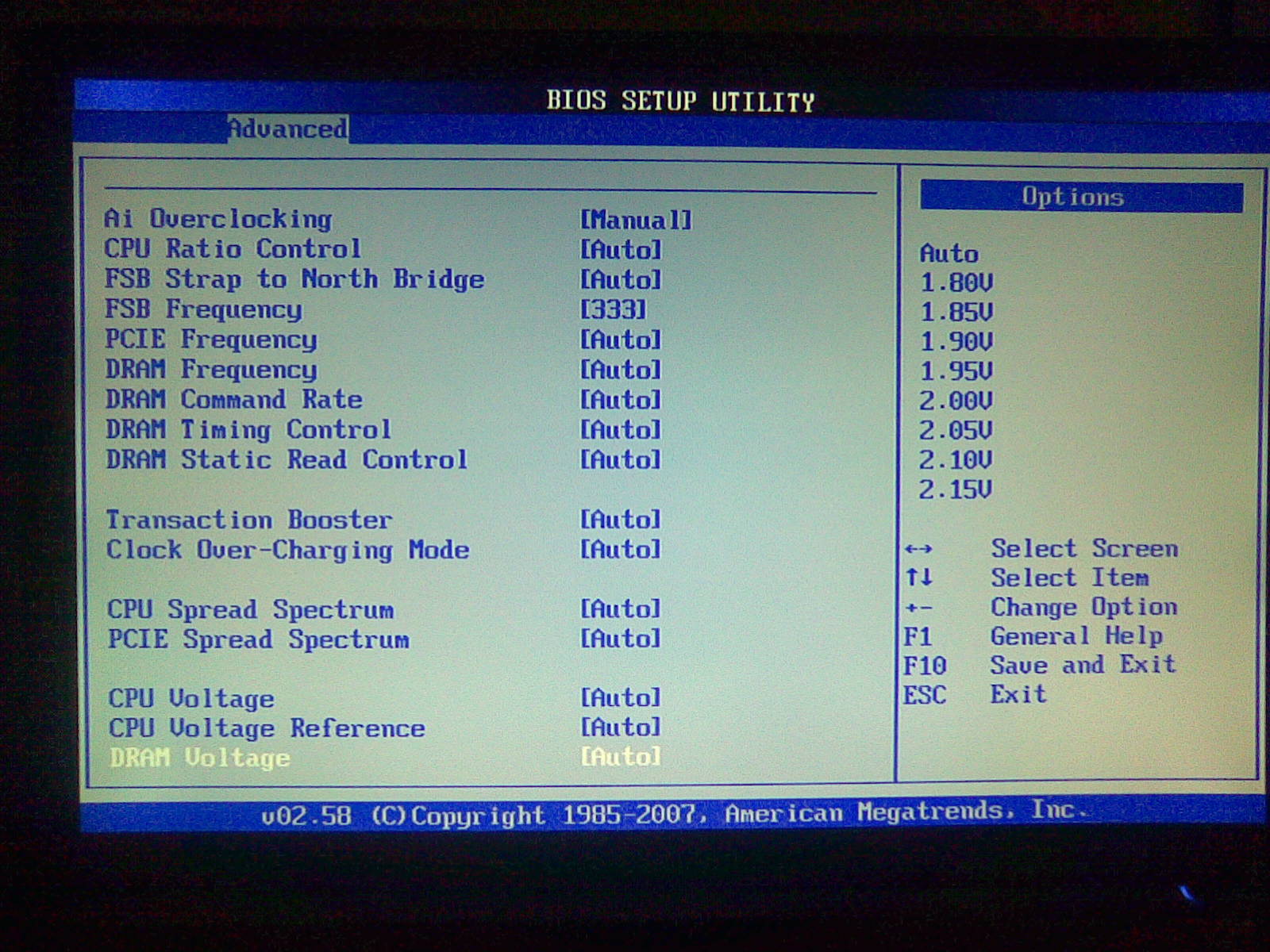

hi jungs....
also ich habe jetzt mal bilder von meim bios gemacht! da ich alleine daran verzweifle.... ich weis nicht mehr weiter... ichkann mein pci-e bus auf 100mhz einstellen erhöhe mein fsb und was ist... mein system restartet 3 mal und alles ist beim alten! biite helft mir !
hier ist die bilder von meim bios:
vllt könnt ihr mir ja jetzt helfen! wer möchte kann mich au direkt anschreiben, er bekommt dann meine icq nummer damit es schneller geht zum schreiben ;)
@Envoy
danke fühl mich schon wie zuhause :)
hatte bis jetzt nur NIE die möglichkeit zu schreiben weil ich bis jetzt immer eine direkte antwort gefunden hab hier ^^
ja super ich glaub das wars schon mit dem AI OC
soweit ich es jetzt überflogen hab müsste alles dabei sein oder?
edit: da fehlte ein nie ^^
@ head82
ein wenig besser aber nicht wirklich gut. wenn du noch eine FSB termination Voltage (ev auch VTT) eine Nortbridge Voltage (MCH) und eine Southbridge Voltage (ICH) findest sieht es schon besser aus...
gruss
@ kampfsau
sind das die aktuellen einstellungen?
es ist fast klar das es nicht funzt wenn du lediglich den PCIe takt fixt und dann den FSB eröhst. Ok ich sehe du hst die meisten spannungen auf normal gestellt. Aber was wichtiges hast du vergessen und zwar die Ram einstellungen den teiler änderst du mit system memory multiplier. ändere den so das der ram langsamer taktet als 1066 dann sollte die Kist auch starten wenn du den FSB erhöst
gruss
