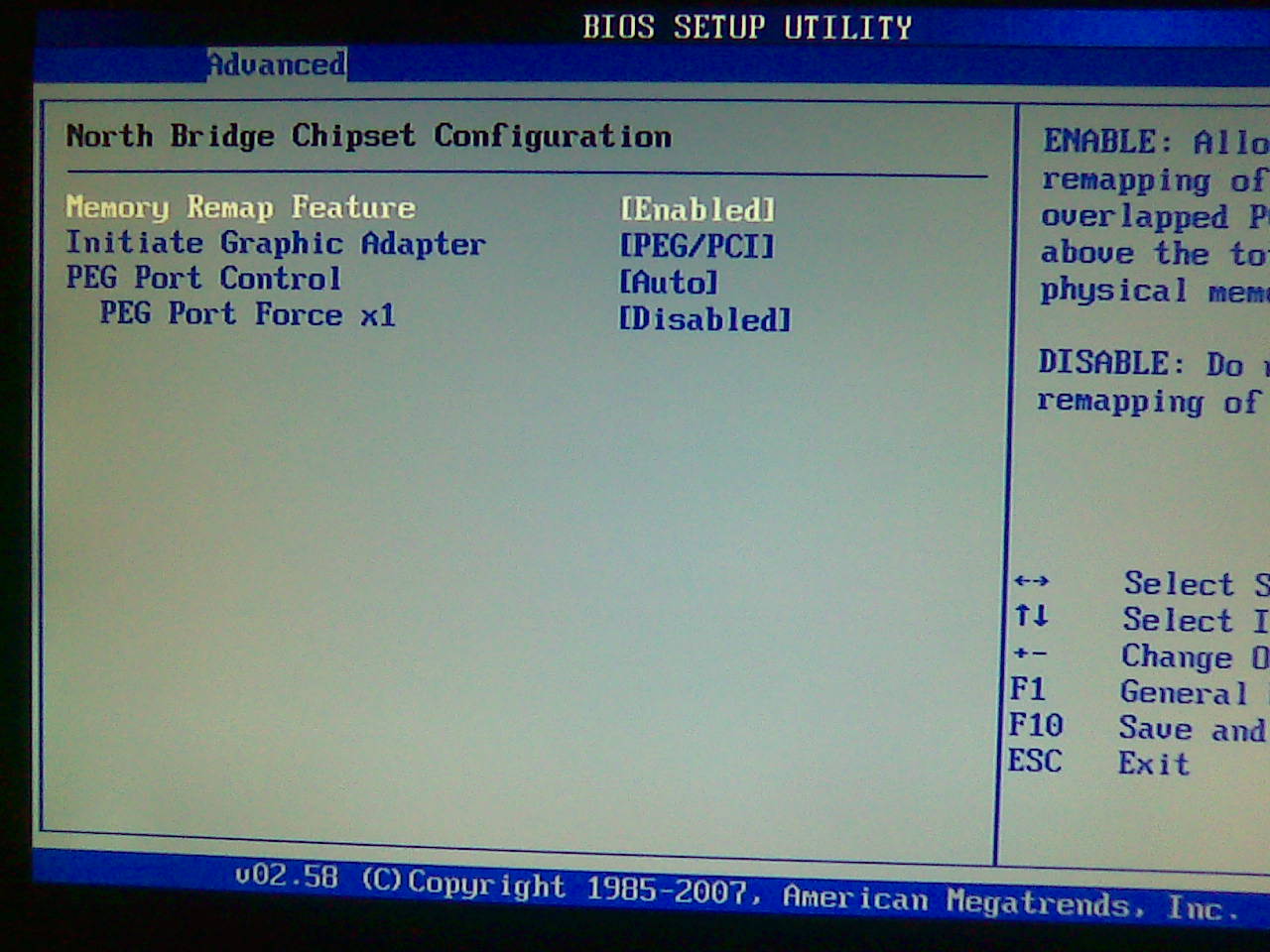

hm hab nur North Bridge Chipset Configurations gefunden...
brauch ich das denn schon wenn ich nur ein wenig takten will?....hab noch boxxed lüfter drauf.
Will wie gesagt nur ma so in die materie einsteigen und schaun wie es geht. Spannung wollt ich nicht erhöhn
