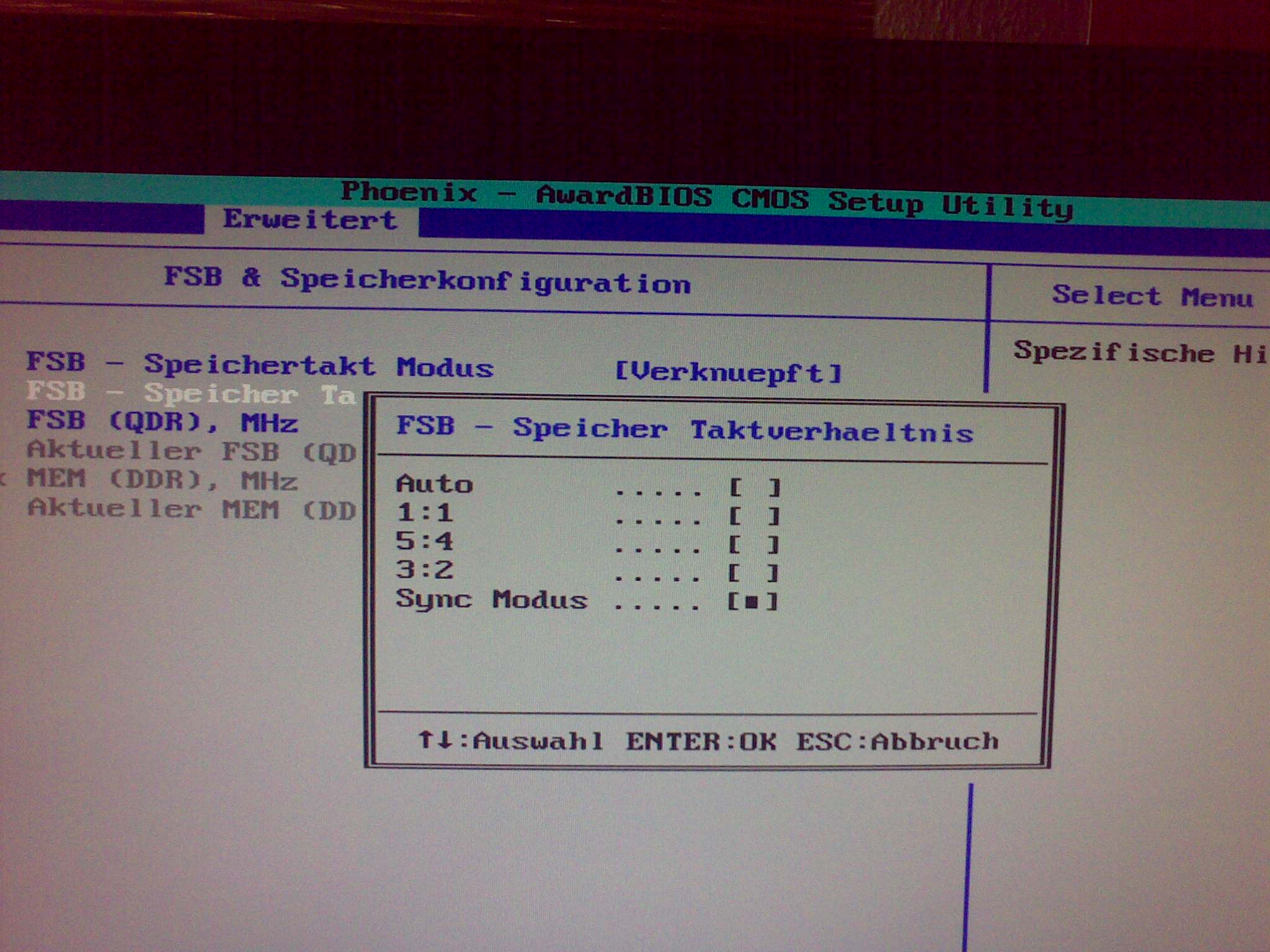

Ich soll ja den ramteiler auf 1:1 bringen bzw synchron laufen lassen welches von den soll ich anklicken weil ich hab 1:1 und synch??

nimm den wert den du im bios einstellen kannst der am nächsten bei diesen werten liegt. 1,338V kannst du vermutlich nicht einstellen.
wähle 1:1 für den Ram.
