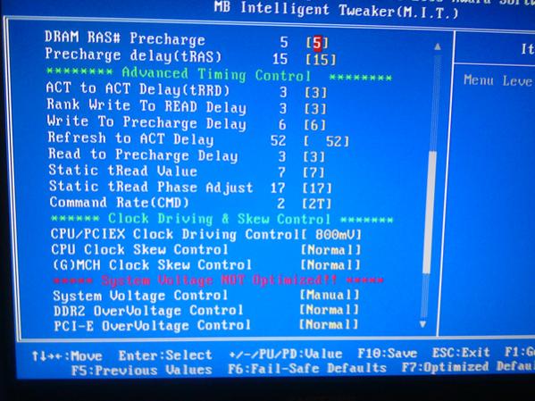

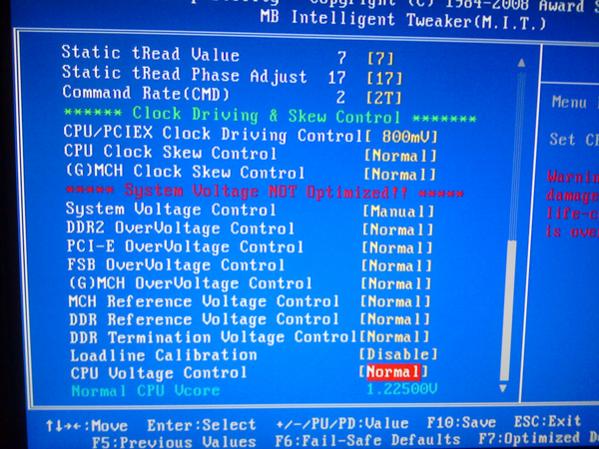

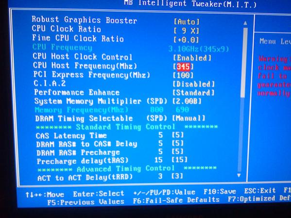

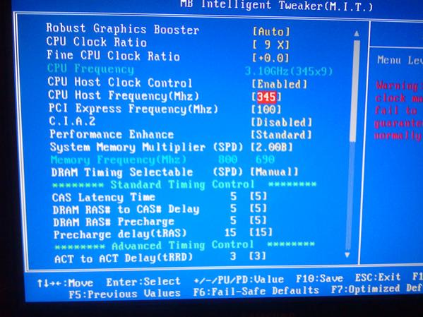

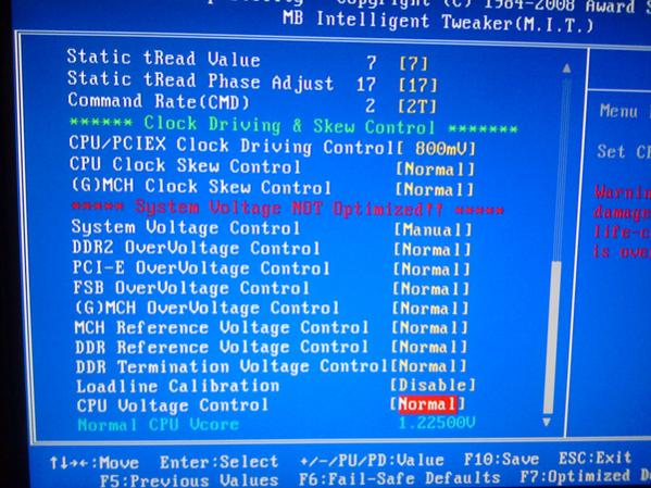

So, die Bilder sind im Anhang. So WÜRDE ich es machen.
Ich hab sämtliche Einstellungen, die auf Auto waren gefixed. Also einfach die Werte übernommen, die daneben standen. Muss ich auf dem Letzten Bild bei den ganzen Spannungen was ändern, oder manuell setzen? Ich habs jetzt einfach so gelassen. Die Volt, die ganz unten angezeigt werden kommen mir hoch vor. Unter Windows wird mit CPU-Z die ganz normale standard spannung des E8400 angezeigt. 1,1xxV Im BIOS sinds 1,2xx V. Warum ist das so?
Loadline Claibration hab ich auch mal ausgemacht. Passt das so? Bei den letzten beiden Screenshots hab ich keine Ahnung, was ich da einstellen soll und ob durch das OC irgendwas automatisch mit einer hohen Spannung laufen könnte.
Schaut bitte genau hin, ob auch alles passt, und was man ändern müsste. Danke.

Das sieht soweit ganz gut aus.Fatal!ty Str!ke schrieb:So, die Bilder sind im Anhang. So WÜRDE ich es machen.
Static Tread würde ich sicherheitshalber mal auf 9 oder 10 stellen (7 ist etwas arg niedrig).
Siehe dazu auch was ich in #1526 verlinkt habe.
Anonsten: Legacy USB Support mal auf disabled stellen.
Dann sollte es eigentlich funktionieren.
Ah, ich sehe grad, du hast Ram Vollbestückung:
(G) MCH Overvoltage Control mal +0,1 und dem Ram würde ich auch mal mehr als die 1,8V geben (Herstellervorgabe?).

dropback schrieb:Das sieht soweit ganz gut aus.
Was bewirkt denn dieses Static Tread? Die 1,8 V sind Herstellerangabe und wurde vom BIOS automatisch ausgewählt. Was bewirkt das MCH Overvoltage Control? Ist das irgendwie ein RAM Controller, den man bei Vollbestückung mehr Spannung geben sollte?
Und wenn der Rest der Spanungen auf "Normal" steht passt das auch so?
Was ist mit "Performance enhanche" was bewirkt das eigentlich. Das BIOS hat vorgeschlagen, dass ich das auf Standard stelle, für bessere Stabilität beim OC. Das hab ich dann auch gemacht.
Und nochwas. Ich hab beim RAM teiler vorhin 2.00D genommen. Was hat das jetzt genau bewirkt? Einfach nur eine inkompatiblität, oder wurde etwas unerwartet stark übertaktet? RAM z.B.? Durch die hohe Taktung Feher? Das hat dann den Kernel Fehler verursacht?
Ich will eben so viel wie möglich wissen, damit ich auch weis, was ich da mache
Mich wunderd übrigends auch, warum das, was ich hier besprechen will in keinem einzigen Tutorial zum übertakten beschrieben wird. Da ist nur die Rede von FSB und RAM teilern sowie anderen Standardeinstellungen, deren Sinn sowieso sofort ersichtlich ist. Ein Anfänger wie ich geht dann einfach ins BIOS, setzt den RAM Teiler -irgendwie- und erhöht den FSB und was rauskommt ist nur Mist!
Das hängt mit dem Speicher zusammen, was es genau macht kann ich dir aber nicht sagen.Fatal!ty Str!ke schrieb:Was bewirkt denn dieses Static Tread?
1,8V ist Standard bei DDR 2, aber viele Riegel brauchen ein bisschen mehr um stabil zu laufen (steht auf den Riegeln drauf oder auf der Hersteller HP)Fatal!ty Str!ke schrieb:Die 1,8 V sind Herstellerangabe und wurde vom BIOS automatisch ausgewählt.
Exakt. Das ist die Northbridge (und da sitzt beim Sockel 775 ja der Speichercontroller).Fatal!ty Str!ke schrieb:Was bewirkt das MCH Overvoltage Control? Ist das irgendwie ein RAM Controller, den man bei Vollbestückung mehr Spannung geben sollte?
Erst mal schon (moderates OC).Fatal!ty Str!ke schrieb:Und wenn der Rest der Spanungen auf "Normal" steht passt das auch so?
Wenn du mehr willst wirst du ein paar der anderen Spannungen später auch anheben müssen.
Ka. Dürfte aber auch mit dem Speicher zusammen hängen.Fatal!ty Str!ke schrieb:Was ist mit "Performance enhanche" was bewirkt das eigentlich. Das BIOS hat vorgeschlagen, dass ich das auf Standard stelle, für bessere Stabilität beim OC. Das hab ich dann auch gemacht.
D ist ein Ramteiler aus dem 400er Strap. Siehe meinen Link oben.Fatal!ty Str!ke schrieb:Und nochwas. Ich hab beim RAM teiler vorhin 2.00D genommen. Was hat das jetzt genau bewirkt? Einfach nur eine inkompatiblität, oder wurde etwas unüberwartet übertaktet? RAM z.B.? Das hat dann den Kernel Fehler verursacht?
Kernelfehler kann das aber eigentlich nicht verursachen
Das ist ja auch löblich, aber dann solltest du auch mal lesen was ich verlinke (Stichwort Strapwechsel; Ramteiler)Fatal!ty Str!ke schrieb:Ich will eben so viel wie möglich wissen, damit ich auch weis, was ich da mache![]()

Jetzt würde ich an Deiner Stelle die 3,6Ghz einstellen und schauen ob der Rechner startet.
Von 3,0 auf 3,6 sollte es keine großen Probleme geben. Danach geht man dann langsamer vor (3,6 auf 3,7).
Falls der Rechner nicht startet, dann etwas mehr VCore (1,225 auf 1,25V).
Startet der Rechner immer noch nicht, dann liegt es wahrscheinlich an den RAM Einstellung oder Bordspannungen (was bei 3.6Ghz eher unwahrscheinlich ist).
Läuft Windows dann Prime small FFTS laufen lassen (so ne Stunde) um die zu sehen ob die Vcore genug ist (ggf kannst Du mit der Vcore noch runter oder brauchst etwas mehr).
Läuft Prime small dann Prime large (2Std) laufen lassen um die Bordspannungen zu prüfen.
Dabei immer die Temperaturen im Auge behalten und am besten sagen, bei welchem Prime Test Du Probleme hattest.
Was kann Dir dabei schlimmes passieren?
Wenn Windows nicht hochlaeuft, dann kann es Windows zerschießen (hatte ich noch nie).
Ins Bios gehen und alles zurücksetzen kannst Du eigentlich immer.
Bluescreens bei Prime sind nichts schlimmes und jeder der seinen Rechner mit Prime optimiert hat davon jede Menge gehabt.
Meine Meinung ist, trau Dich mal. OC ist nichts für Leute die Angst haben was kaputt zu machen.
Bis 3,6Ghz kann aber nicht viel passieren.
Alle Angaben wie immer ohne Gewähr!
