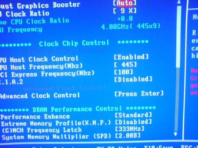

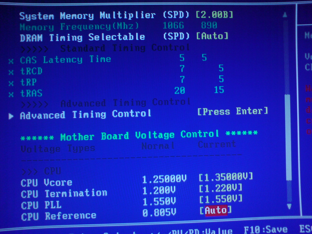

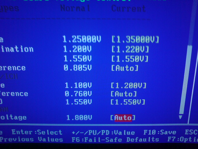

Mh, ich bekomme meine Probleme einfach nicht in den Griff, egal was ich einstelle. FSB 400,427,450 das System bootet, ich komme in Windows und kann auch arbeiten, surfen oder spielen (sobald der FSB zu hoch wird will jedoch das CCC oder aber die X-Fi Treiber nicht mehr laufen). Wenn ich das System aber herunterfahre und neu starte komme ich immer wieder in eine "Schleife" der PC geht an, wieder aus, wieder an, wieder aus usw. Dann gibt´s iwann 24x kurzes Piepen und der Rechner bootet wieder mit den default Einstellungen. Kennt einer ein solches Verhalten, ne Idee woran es liegen könnte ? Der Arbeitsspeicher ist eigentlich DDR3 1600, aber sobald der Takt zu hoch ist, komme ich nichtmal in Windows (Timing 9-9-9-27).
Edit:
Hier nochmal alles zum System, und hier zu den Bios Einstellungen.
So hier noch einmal das Bios. Ich möchte ihn erst mal auf 4.00 GHz stabil bekommen. Dann arbeite ich mich lieber langsam vorran

Gr3g
Glückwunsch,meine neue CPU läuft gleich gut wie deine Von der V-Core her^^
Ob du diese noch senken kannst ich werde es selber versuchen,aber hab damit keine Erfahrung ich denke große Sprünge schafft man nicht mehr..
