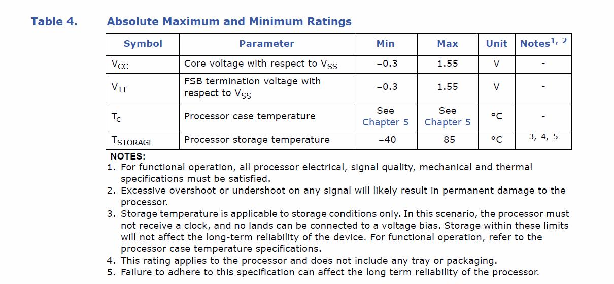

mch:1.352v und vtt: 1.36v und immernoch instabil im large fft :( small ohne probs.... würds evtl was bringen am ram zu schrauben? is atm auf 1.8v. wär aber glaub eher zeit an den GTLs zu fummeln, geht bei meinem board nur nicht... :/

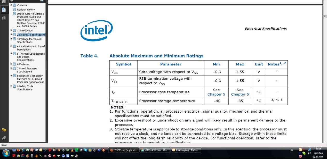

Man kann natürlich immer versuchen, die Spannungen zu drücken, aber ob Du die VCore noch weiter runterbekommst? Die ist doch schon top, siehe >hier<.
@cyperpeppi
gefunden^^muss glaube mal mein technisches english verbessern^^
