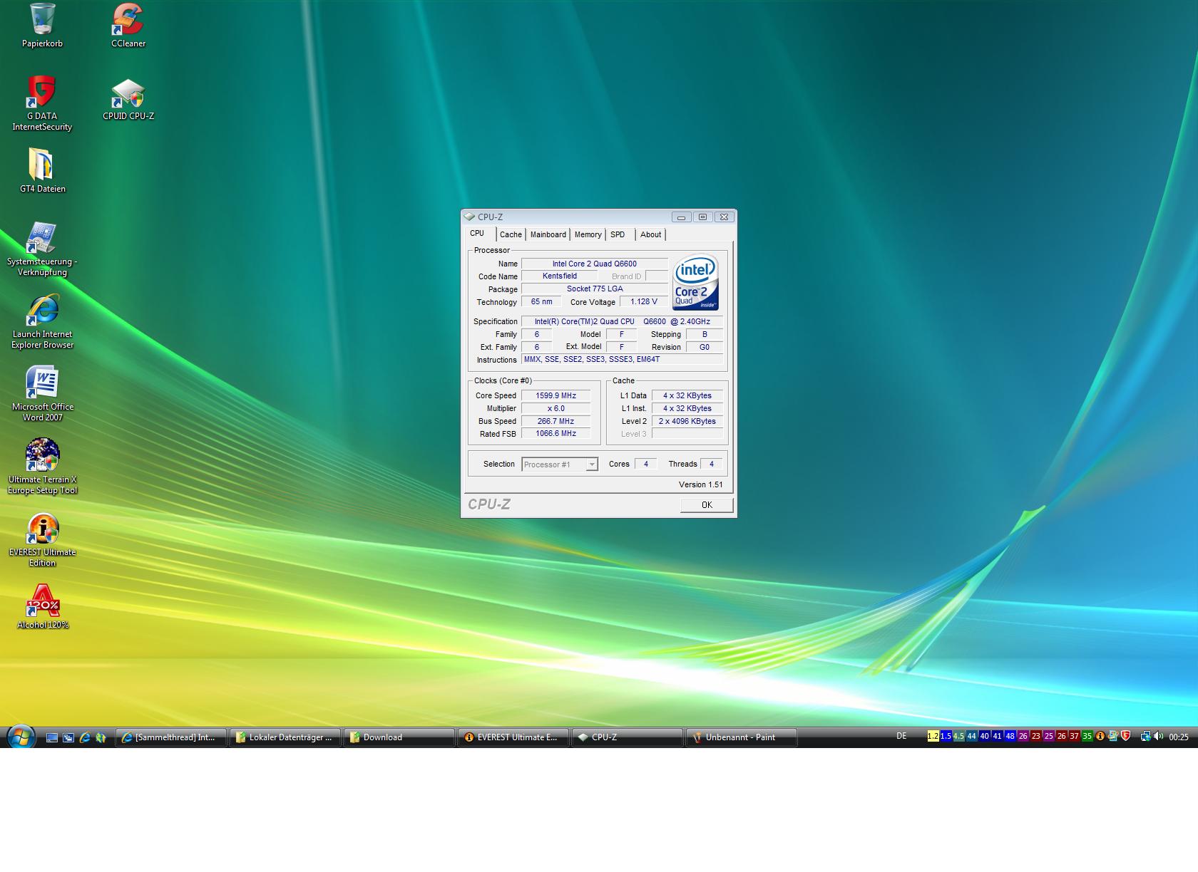

Kannst du mal von Cpu-Z einen Screen machen bitte also am anfang woman V-Coreund so sieht......
Kannst du mal von Cpu-Z einen Screen machen bitte also am anfang woman V-Coreund so sieht......[/QUOTE]
Bitteschön :) In Bios steht der Multi auf 9 hier auf 6 ?
Liegt an den Stromsparoptionen. der Prozessor taktet herunter, wenn Leistung gebraucht wird, ist der blitzschnell wieder auf 9.
Ja, er hat G0, das ist schonmal gut, da dieser sich besser übertakten lässt und weiniger heiss wird.

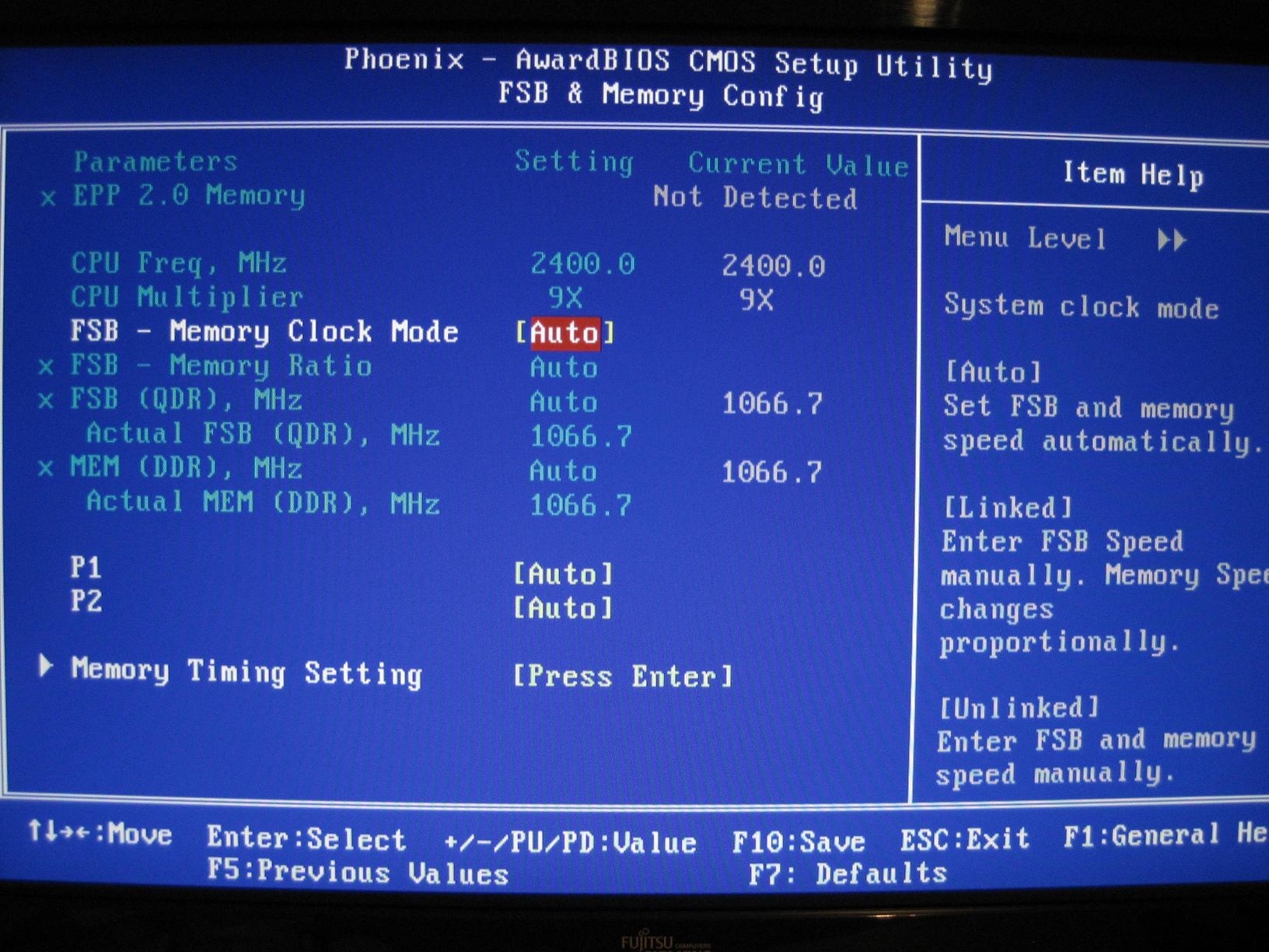

Jetzt mach bitte noch ein Bild vom Bios. Dort wo man alles rum ums thema Prozessor umstellen kann, also alle Spannungen wie z.B. Vcore,... . Es muss ja nur lesbar sein ;).
Dann können wir dir die nötigen einstellugen sagen.

Aber poste zuerst mal ein Bild von den Möglichen Bios Einstellugen.

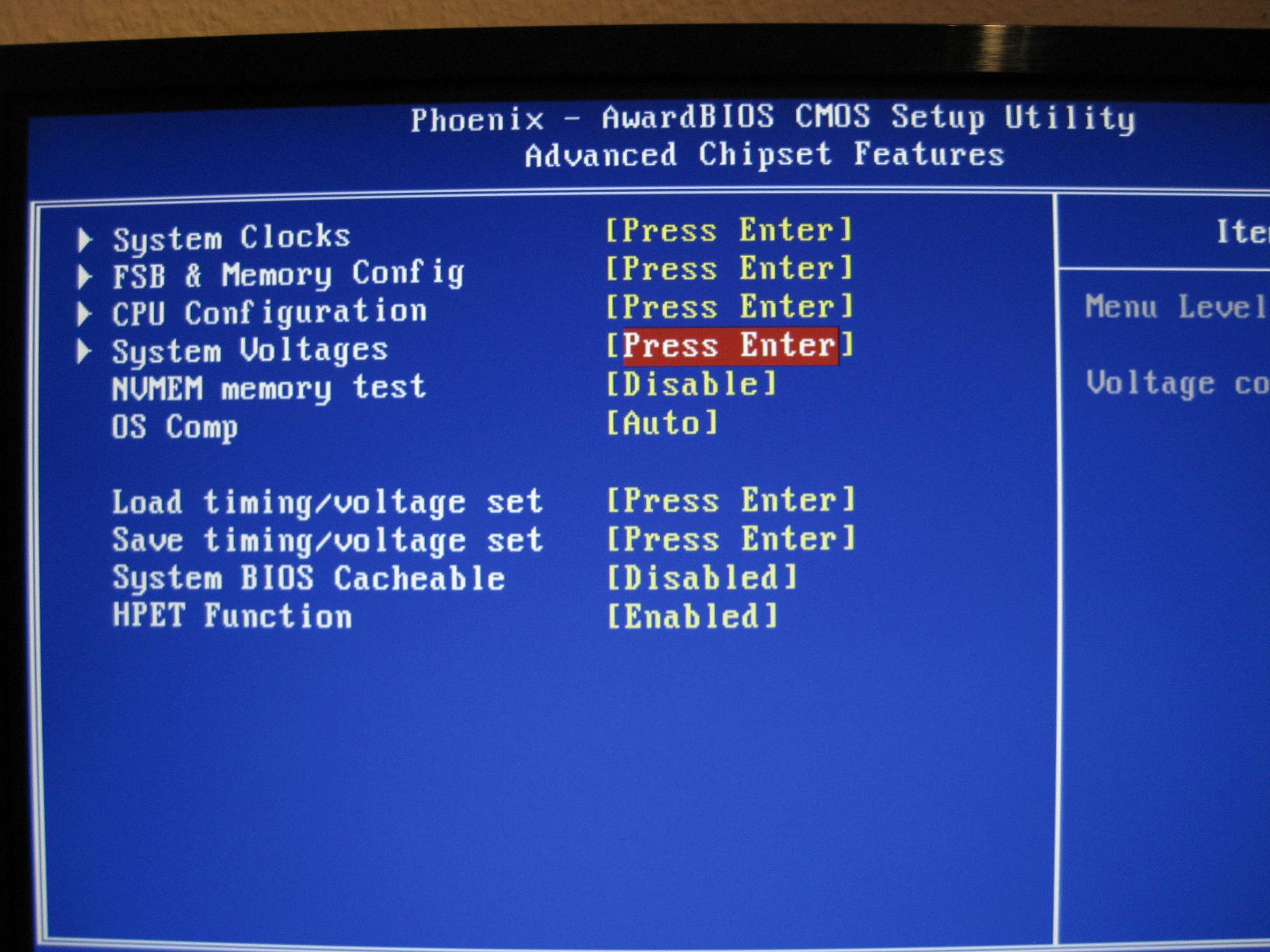

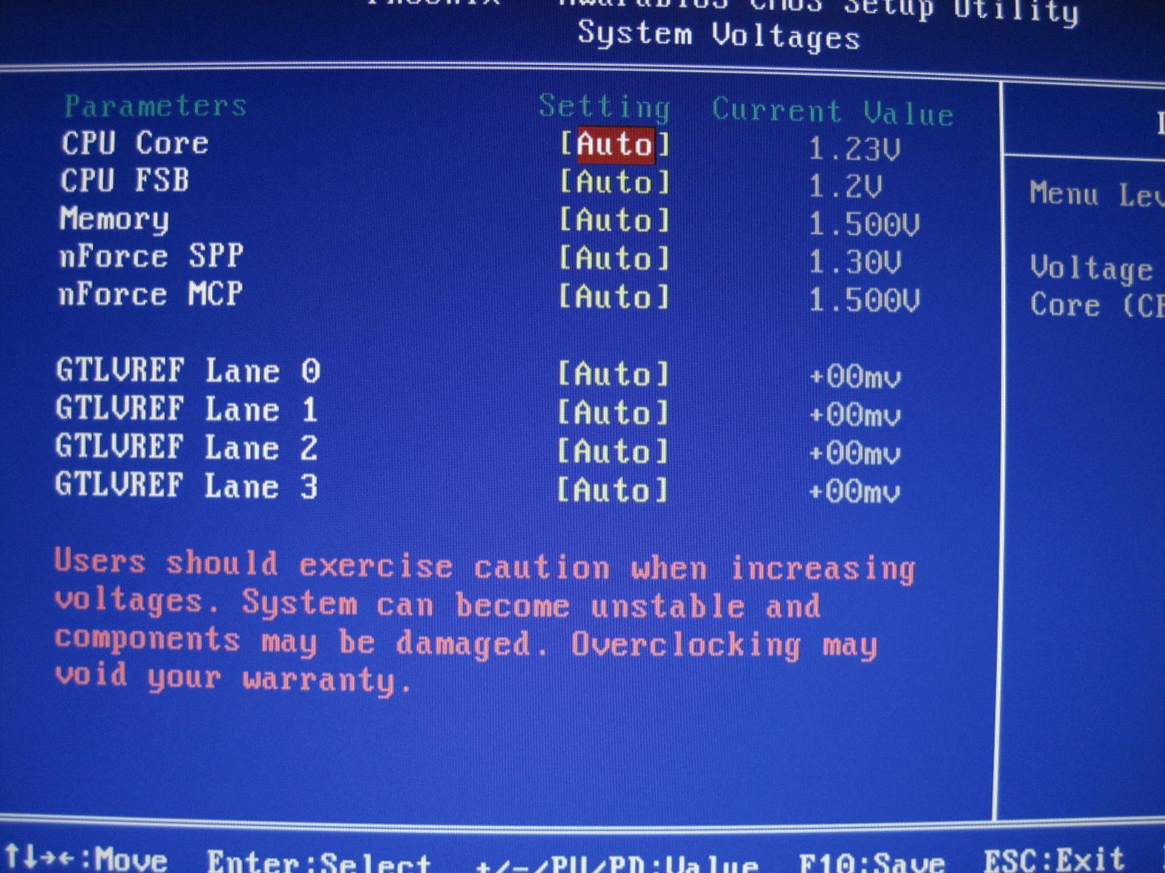

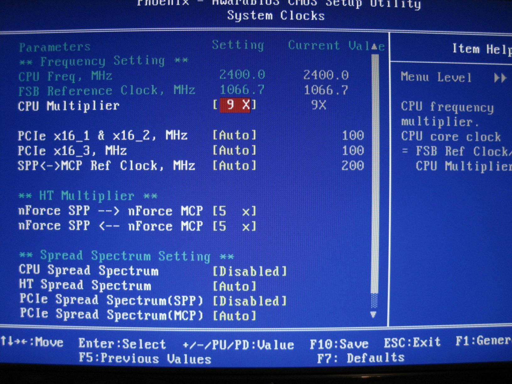

Alles kalr dann mach ich mal ein paar Bilder von Bios glaube habe sogar noch welche auf meinem Rechner mom ich schau mal
Dachte ich mir doch das ich noch welche aufm rechner habe ;)
sind etwas klein geraten waren noch aufm rechner ich mach schnell neue bin gleich wieder da
So hier sind die neuen bilder (dunklere Bilder)

Ich kenne mich auch nicht so gut aus, aber ich weis ein paar Sachen.
Alle Pci-E auf 100 stellen. Bei Memory stellst du die Spannung die vom Hersteller angegeben wird ein (Ram).
CPU Core würde ich mal auf 1.3V gehen, da musst du später warscheindlich noch erhöhen.
Mehr weis ich jetzt auch nicht gerade so.

Stell mal die Spannungen welche auf Auto sind, fest. Ich weis aber nicht wie hoch du die einstellen musst. Frag mal Nfszocker per pn, der hat da Ahnung.
@ Basti86 So einfach ist es doch auch wieder nicht.
Die Spannungen musst du im BIOS alle fixen und nicht auf AUTO lassen, da dann dein BOARD übervoltet. Unter Umständen ist deine Hardware (MB, GRAKA,CPU) nicht zu spät schrott.
Ausser denn Spannungen musst du auch die PCIe-Frequenz auf 100 MHz fixen.
Anschliessend musst du die RAM- Timings (laut Hersteller) manuel eingeben und auch die RAM Spannung.
