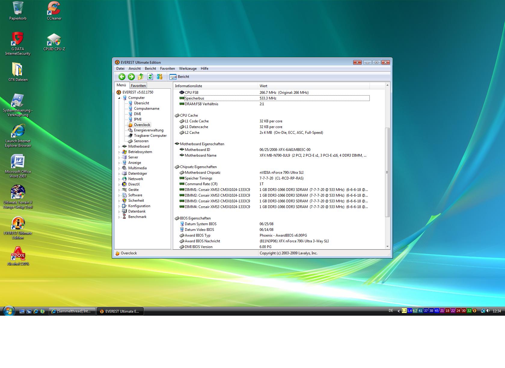

Achso ok :) ich geb euch mal die genaue Bezeichnung meiner rams durch glaube das sind 1066 muss mal schnell in everest nachgucken
so hab jetzt mal den kompletten Auszug von everest hochgeladen vielleicht braucht ihr ja noch andere Infos

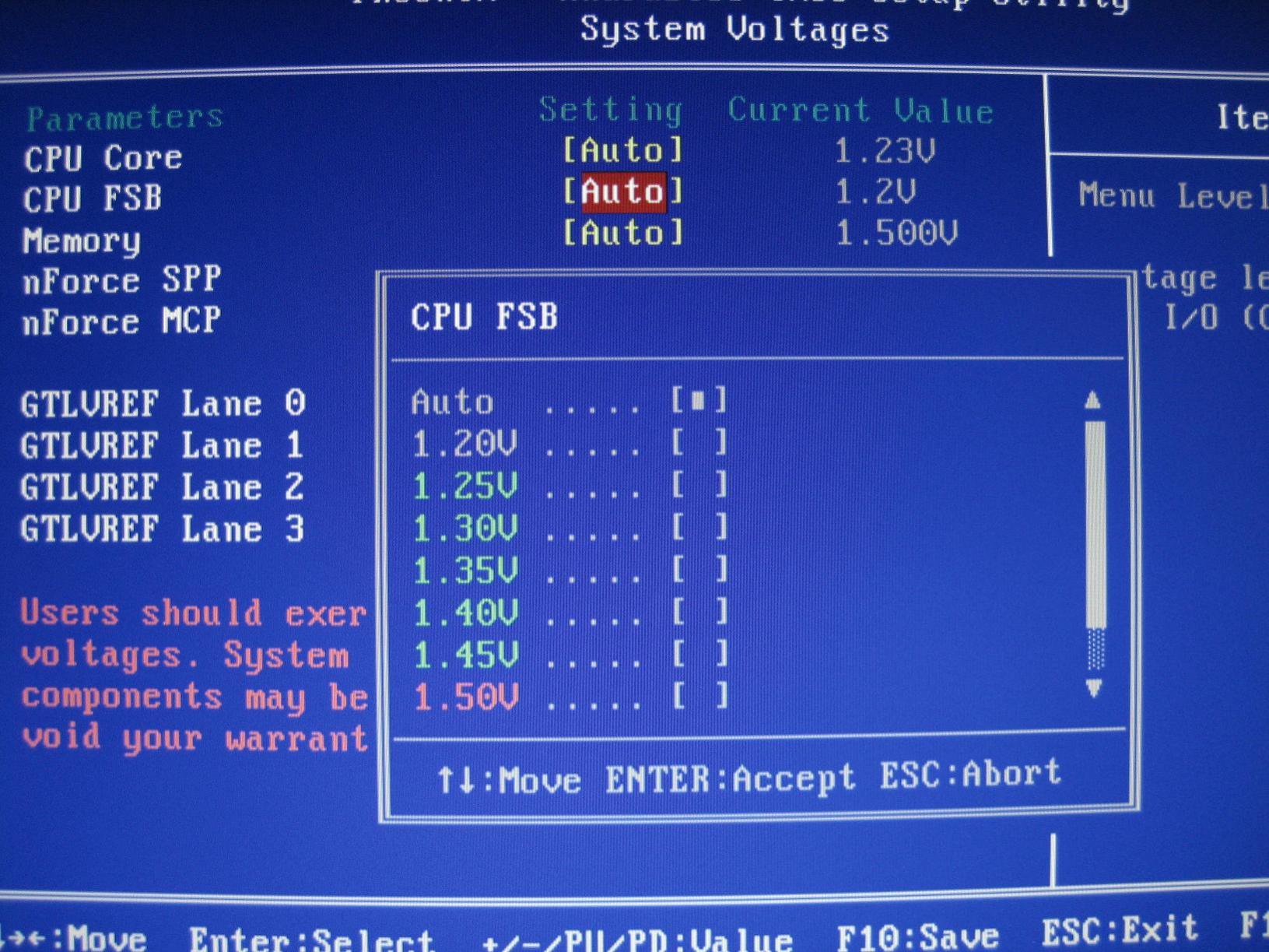

Ich glaube die ahbe ich auf der vorherigen Seite als Bild schon drin müsste glaub ich das zweite Bild sein. Das ist das mit dem Spannung der Cpu Cpu FSb sind jedenfalls alles Spannungen auf dem VBild ist das das richtige was du meinst?

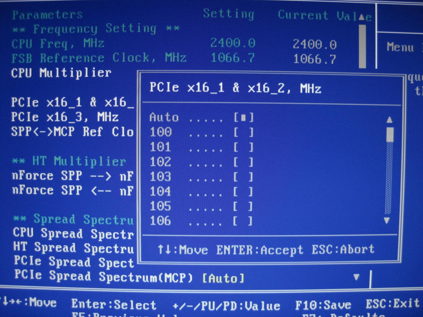

@ Basti86 Dort hast du ja die Spannungen noch alle auf AUTO. Das ist nicht gut. Ausserdem hst du die PCIe Frequenz auch nicht gefixt.

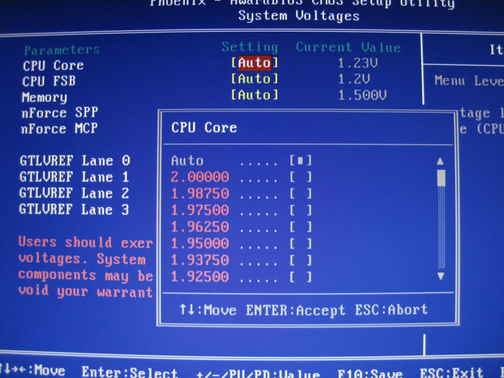

@ Basti86 Aber auf einem niedrigen Wert. Da ich dein BOARD nicht kenne kann ich dir auch nicht genau sagen was für Spannungen du eingeben musst. Bei der Vcore kannst du die VID eingeben. Wenn du diese ncht kennst kannst du wie ich dir vorher geagt habe mit CPU-Z auslesen.

Und diese muss ich jetzt einstellen bzw eine unter diesem Wert? wenn ja, wäre das das Menü auf dem 1 Bild wo ich das einstelle oder?

@ Basti86 Also bei CPU Core würde ich die VID eintragen
Bei CPU FSB würde ich 1.2 nehmen

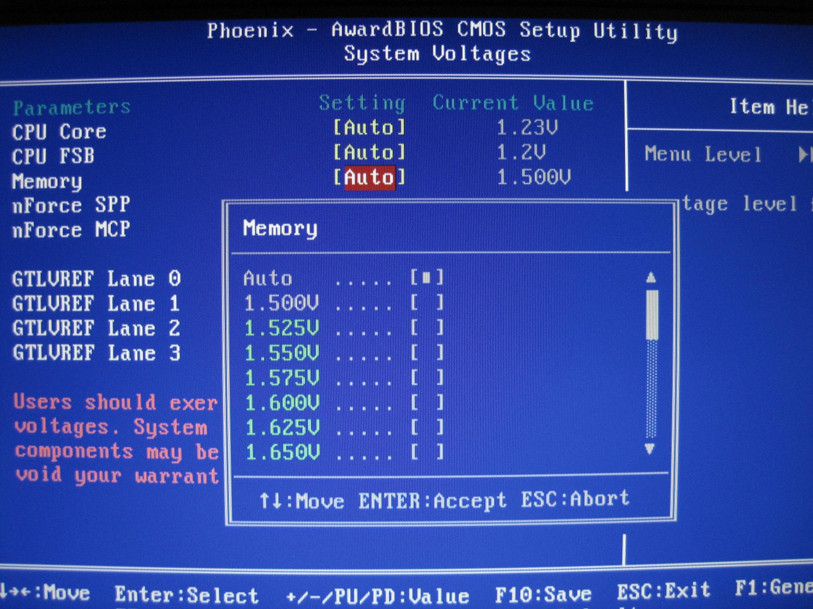

Bei Memory würde ich die Angaben des Herstellers beachten
PCIe würde ich auf 100 Stellen (PCIe x16_1 & x16_2 ; PCIe x 16_3)

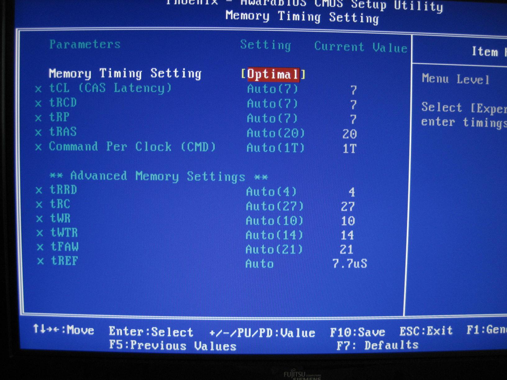

Noch wichtig ist das du die RAM Timings manuell eingibst. Die findest du wahrscheinlich unter Memory Timing settings (POST 489 / Bild 4)

CPU COre 1.288

memory (angaben des Herstellers die 1.500 ? oder wo finde ich deise)
PCIe beide auf 100 fixieren
Ram timing ist das das mit dem 1:1, 2:6 ? ich schau mal in dem Post nach

so hier mal das mit der memory
@ Basti86 Die Spannung und Timings der RAMs findest du normalerweise auf den RAMs selber oder auf der Hersteller Seite.
Beispiel eines RAMs:
PDC22G6400LLK; DDR2 800 MHz (4-4-4-12) 2GB (2x 1GB) Kit, 2.1 - V2.2 Auf gut Deutsch bedeutet das das es sich um DDR2 RAMs handelt mit einer maximalen Taktfrequenz von 800 MHZ. Die Timings wären die 4-4-4-12 und die Spannung wäre von 2.1 -2.2 Volt.
Achtung du hasst DDR3 RAM Bausteine. Wenn ich mich nicht täusche brauchen die viel weniger Spannung. Deshalb ist bei dir im BIOS der kleinste mögliche einstellbare Wert 1.5 Volt (POST 507 Bild 3)
Bei meinem alten Nvidia MB konnte ich keinen RAM Teiler einstellen sonder konnte die RAM Frequenz direkt eingeben, so dass das Board den Teiler selbst bestimmt.
Flou
Edit: Genau dort gibst du die Timings ein
OK also wie bei Post glaube 501 steht das auch so in Everest drinne wie in deinem Beispiel
dann amche ich das mal alles so und dann stell ich nochmal ein Bild hoch ob ich alles richtig gemacht habe

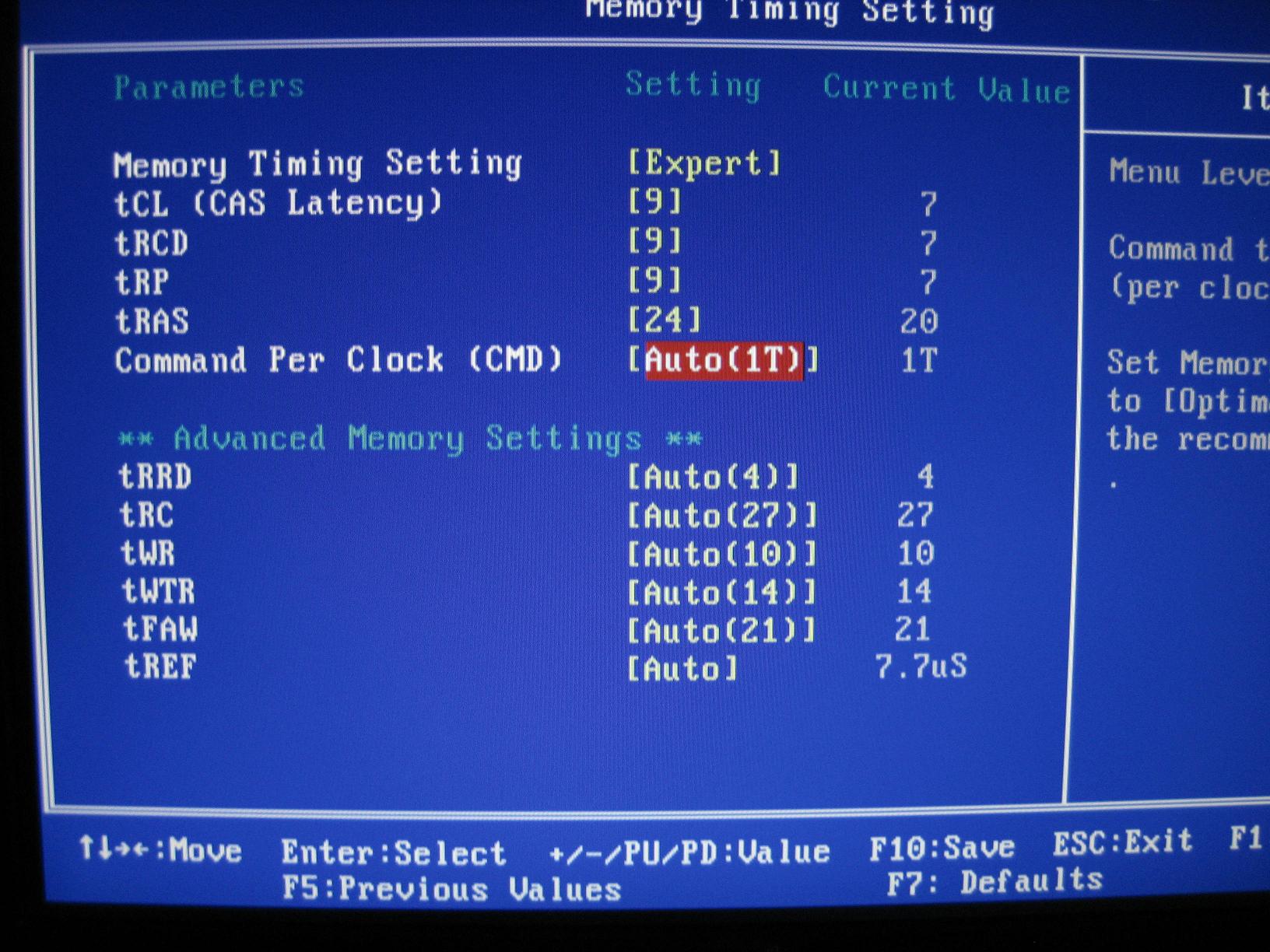

Also ich geb jetzt mal alles so ein wie du es gesagt hast und starte dann neu
Auf was muss ich denn Command per Clock stellen?
(rot Mariert)
und das ganze darunter außer acht lassen hab jetzt oben 9 9 9 24 eingegeben
@ Basti86 Das unten kannst du ausser acht lassen. Oben weiss ich nicht genau. Bei DDR2 Modulen sind es 2, bei DDR3 weiss ich nicht genau. versuch mal was raus zu finden.
Flou
Hmm hab ich auch grad gelesen :) ich teste einfach mal ne Runde und melde mich wieder wenns geht so 10 minuten
So habs jetzt einfach mal auf 2t gestellt alles bootet wie es sein sollte keine Fehler etc was soll ich jetzt machen

Und was ist mit den Werten da oben ? sin die uninteressant? .mit den einstellungen von dir ist er einwandfrei hochgefahren das mit der North und Southb. mach ich sofort noch
@ Basti86 Bei SPD stehen die verschiedenen Möglichkeiten für dein RAM. Meine Empfehlung ist, dass du die Werte, welche auf den RAMs stehen einstellst. Die aktuellen Werte, mit welchen dein System läuft, findest du bei CPUZ unter Memory.
