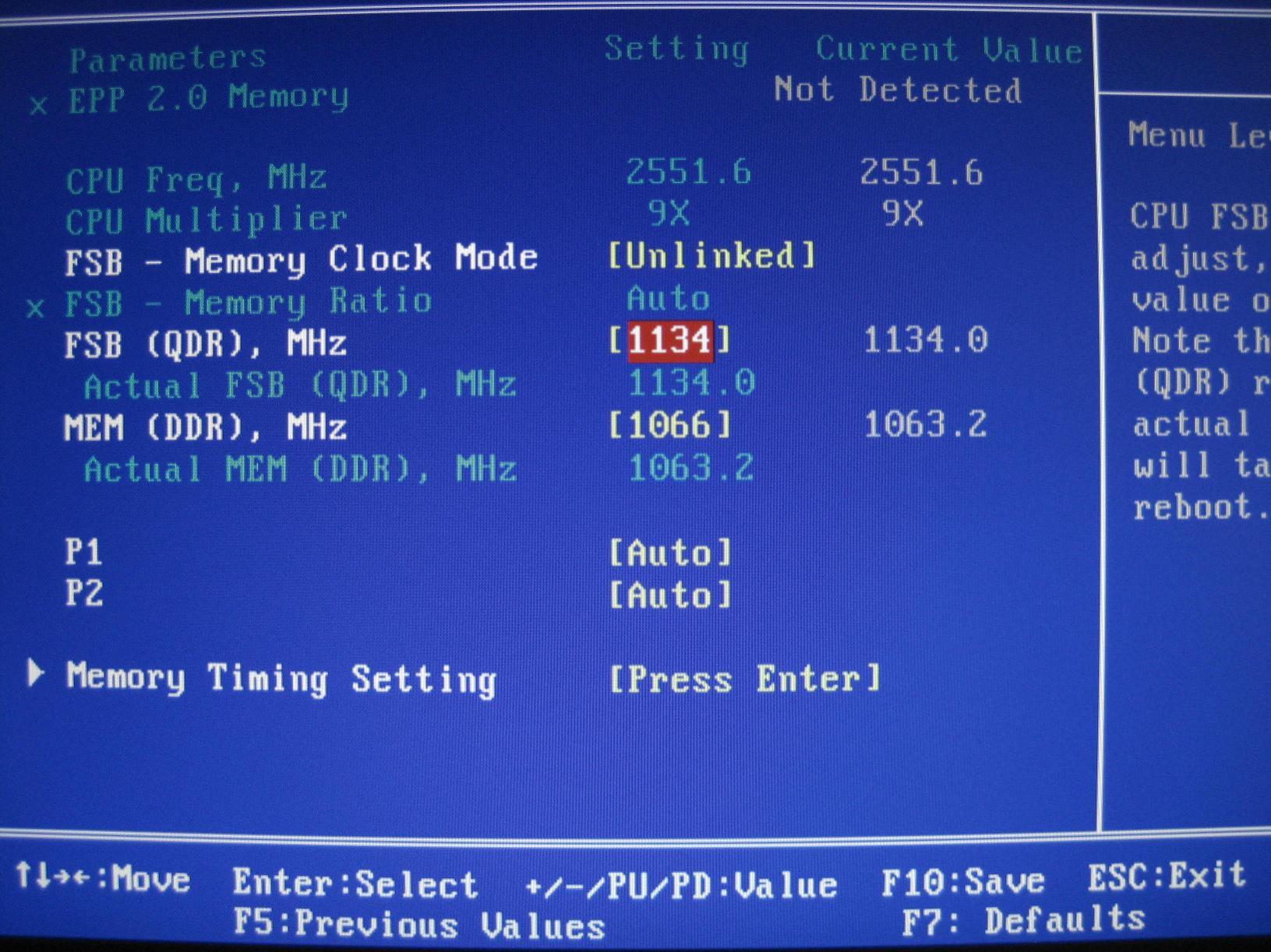

Alles klar wie gesagt habe die Werte von (POST 511) genommen und alles bootet habe auch die North und South jetzt umgestellt was soll ich als nächstes tun?
So das ist aktuell die Taktrate

@ Basti86 Also ich nehme an, dass die Spannungen nun alle gefixt sind. Die PCIe Frequenz auf 100 MHz gefixt ist, die Timings eingestellt sind und die Stromsparfunktionen (EIST und C1E) deaktiviert sind.
Wenn das der Fall ist kannst du nun den FSB in 5 oder 10 MHz Schritten erhöhen und mit Prime testen, ob das System stabil ist. Hierbei musst du achten, dass die Frequenz der RAMs nicht über den Spezifikationen laufen. So kannst du die RAMs als Fehlerquelle ausschliessen. Wie hoch willst du eigentlich deinen Q6600 takten?

Das der RAM zu hoch eingestellt ist siehst du schon im BIOS. Dort wo du den FSB siehst wird auch die RAM Frequenz angezeigt. Diese darf die Spezifikationen der RAMs nicht überschreiten.
Siehe bei POST 489 Bild 4. Dort zeigt es dir die CPU Frequenz (2400), den Multiplikator (9), den FSB (1066) und die Frequenz der RAMs an (1066). Das Feld, welches du markiert hast (FSB - Memory Clock Mode), würde ich auf unlinked stellen. Anschliessend stelst du den Multipklikator fest auf 9 ein. Denn FSB stellst du auf 1100. Die RAM Frequenz wieder auf 1066. Wenn du das richtig gemacht hast würde deine CPU nun auf 2475 MHz laufen. Das müsstes du in CPUZ erkennen können. Starter der Rechner nicht müsste man eventuel verschiedene Spannungen anpassen, jedoch immer mit vorsicht und auch immer die Temps im Auge behalten.

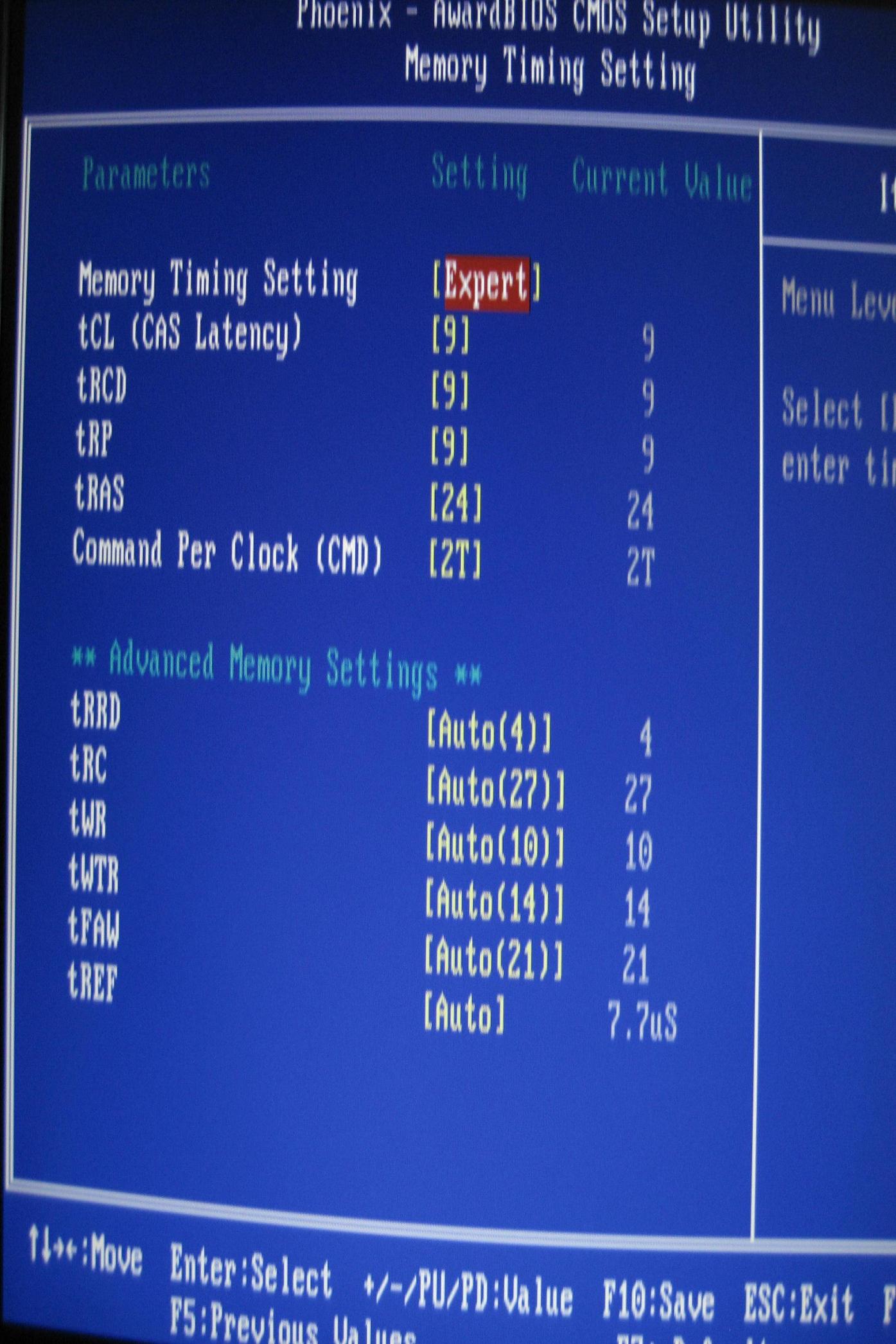

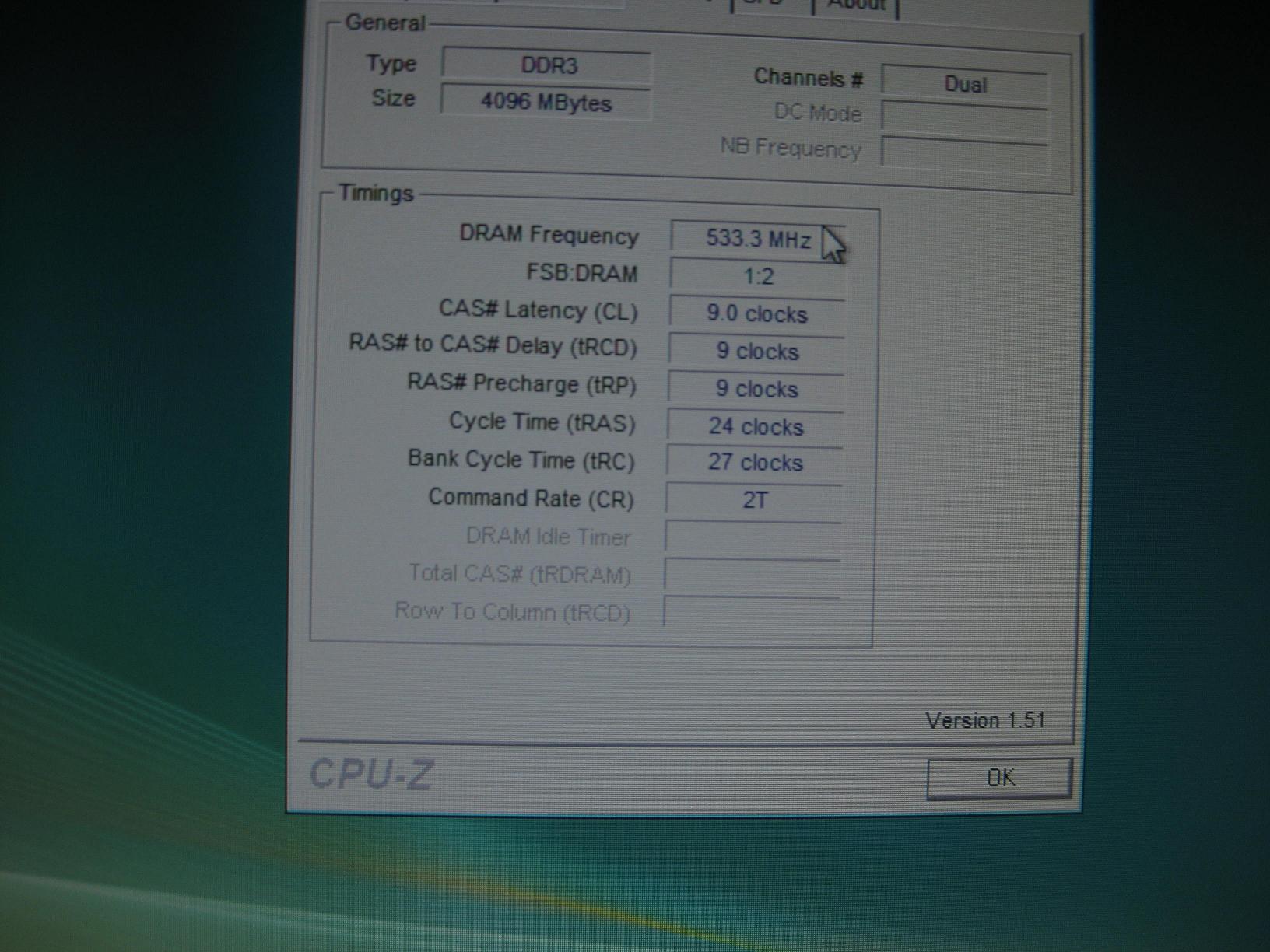

So ich hab dir mal ein paar Bilder gemacht Ram teilen wo geht das ? ich kann des in Bios net einstellen irgendwie. und mit dem FSB Takt komme ich langsam an mein RAM FSB ran da hat flou gesagt des is net so gut. POST 524 wie kann ihc dem denn entgegenwirken?
