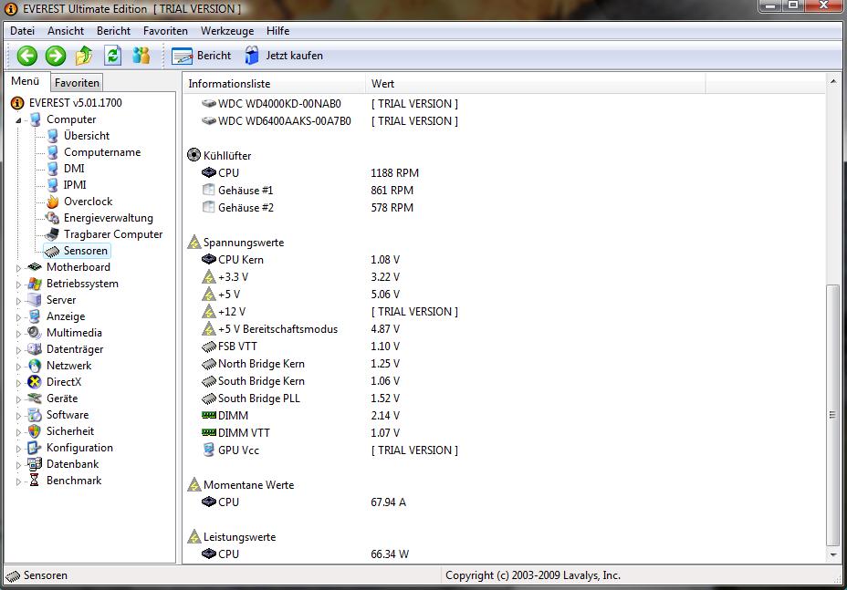

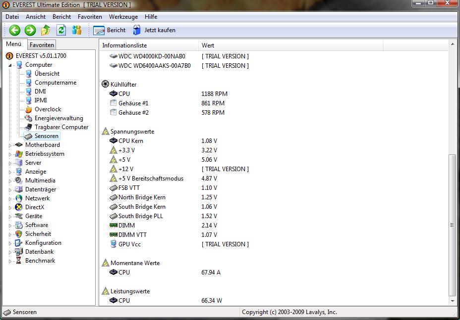

Die Spannungen die da stehen sind die, die ich bei 3 GHz / 333 MHz und 400 MHz benutze, die in Klammern die, die ich für ein stabiles 4 GHz / 444 MHz eingestellt habe. Handelt es sich vielleicht um die Reference Werte bei der CPU? Würde auch erklären, wieso der eine Kern immer ein paar Grad wärmer ist als der andere...
Also nachdem ich eigentlich schon fertig war mit dem Thema, bin ich doch nach einigen Gesprächen dahin zurückgekehrt.
Ich bin mir mit den GTLs und PLLs nicht ganz sicher und möchte eigentlich nur abfragen, ob meine Werte iO sind oder ob ich besser etwas verändern sollte.
x48 p5-e Deluxe mitn Rampage 0701 Bios, Q9550 C1 VID 1,1375

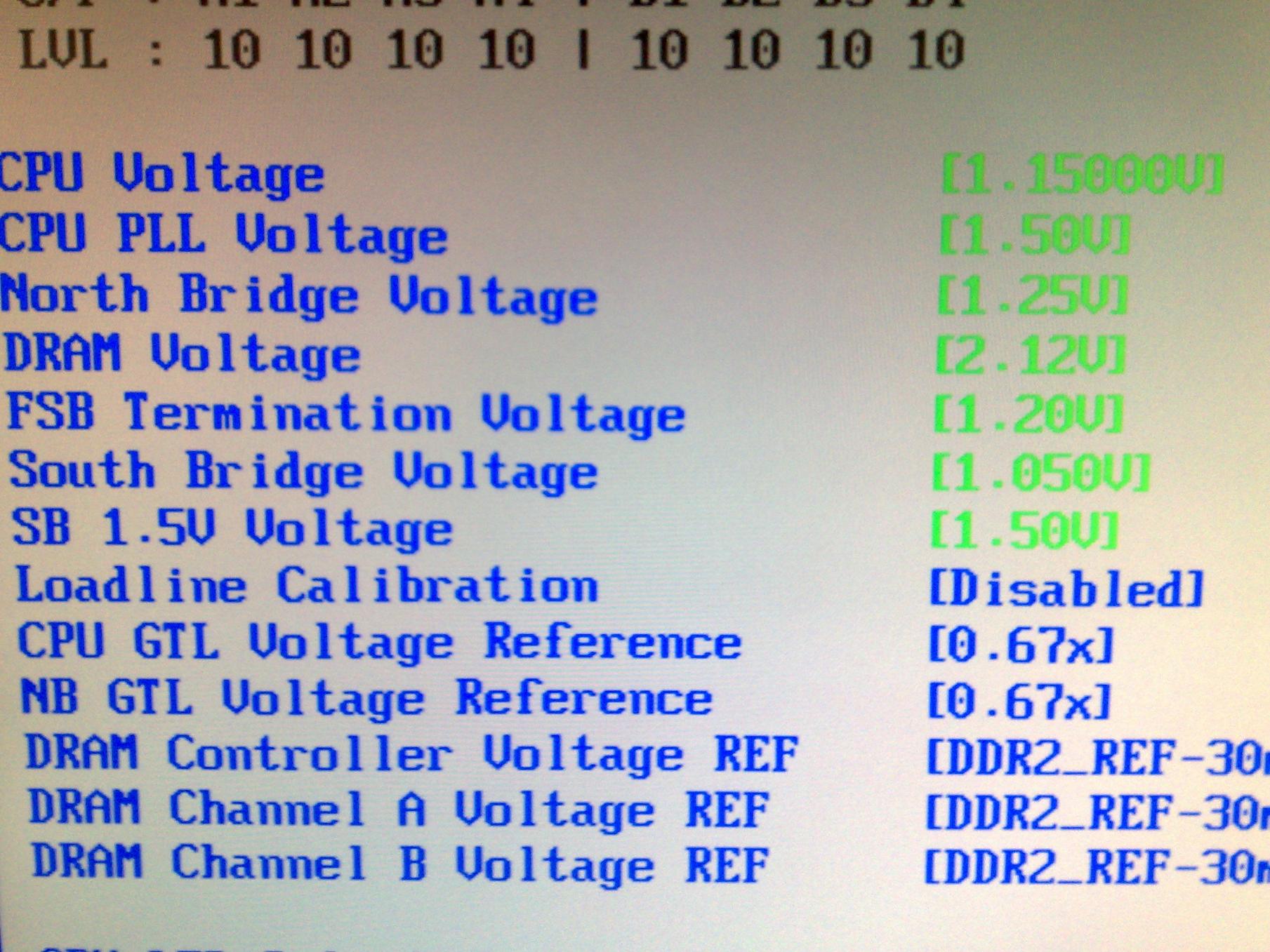

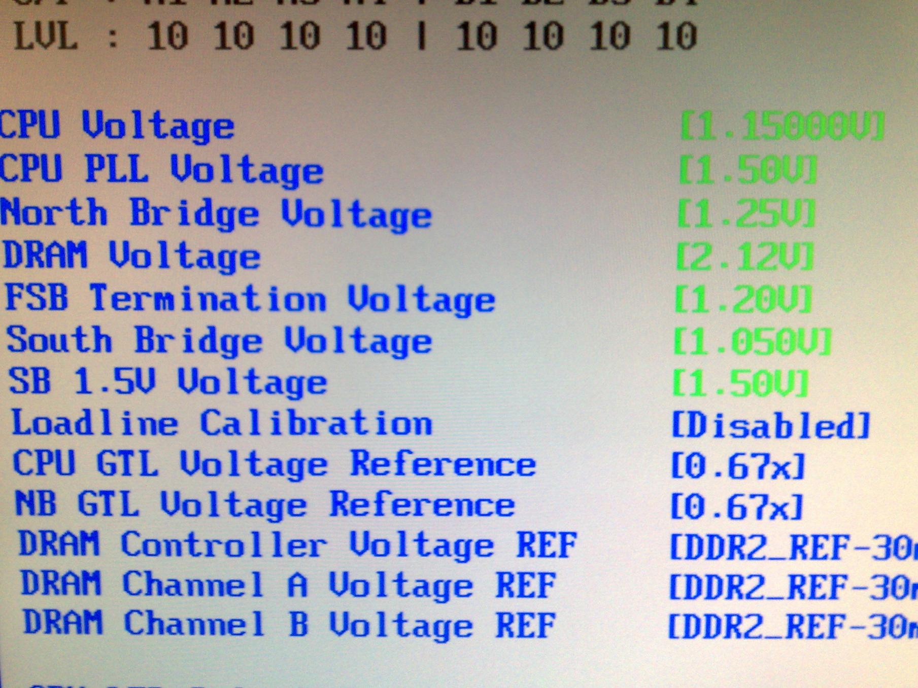

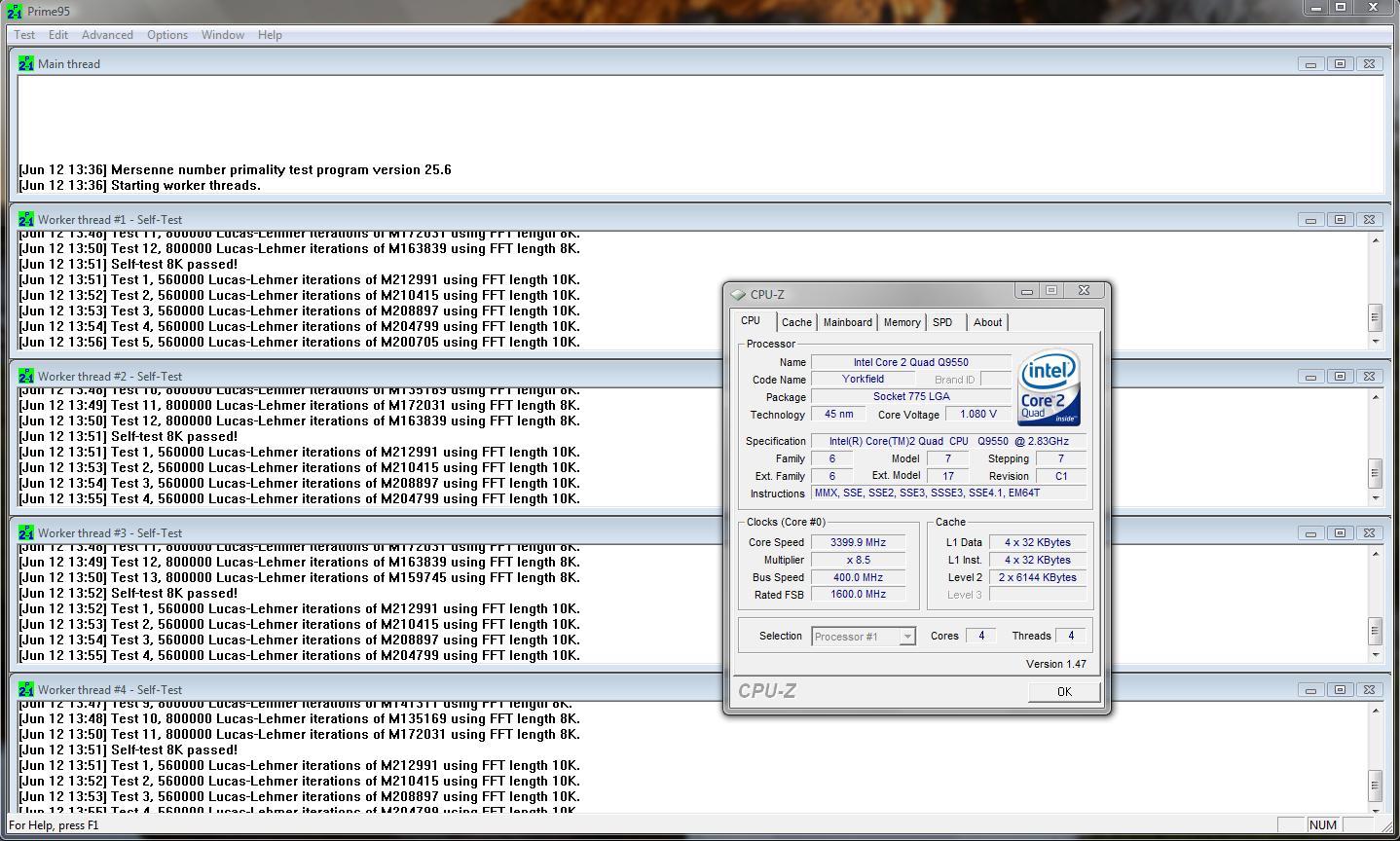

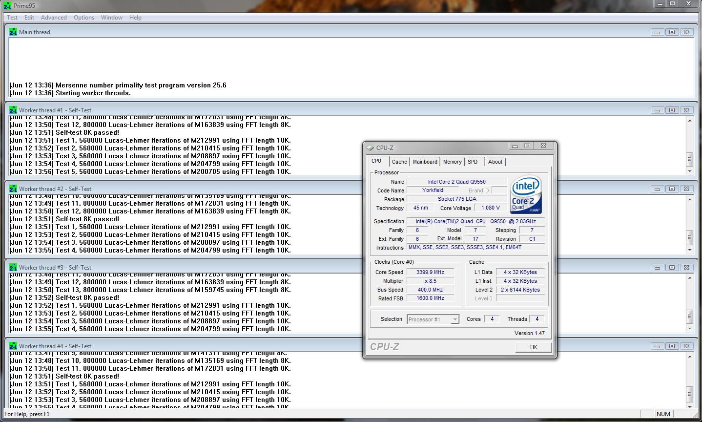

Bios:
FSB 400
FSB Strap 266
1003Mhz 5-5-5-15 2T
CPU Voltage 1,15
CPU PLL 1,5
Northbridge 1,25
DRAM 2,12
FSB Termination Voltage 1,2
SB Voltage 1,050
SB 1,5 Voltage 1,5
LLC Disabled
CPU GTL 0,67
NB GTL 0,67
DRAM Controller Voltage GTL 30mV
DRAMA 30mV
DRAMB 30 mV
