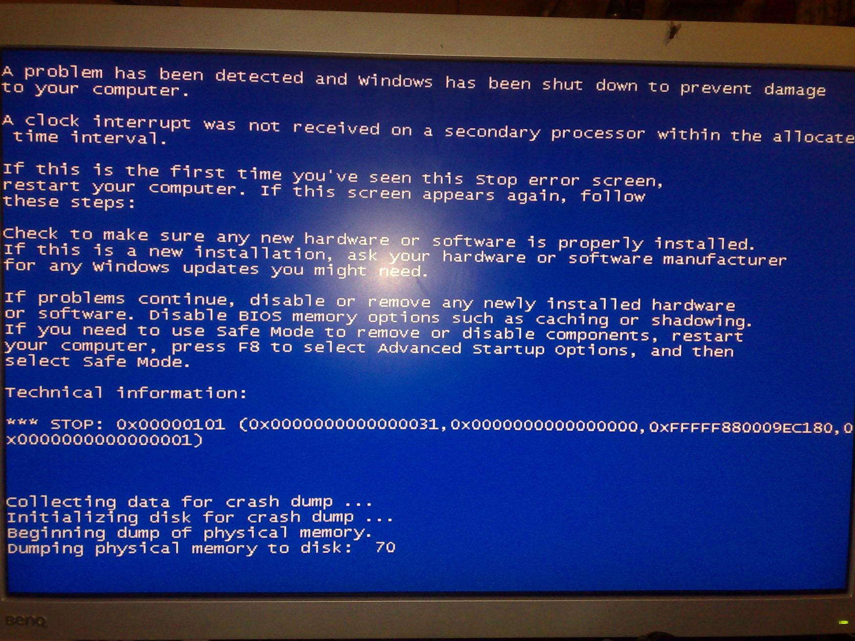

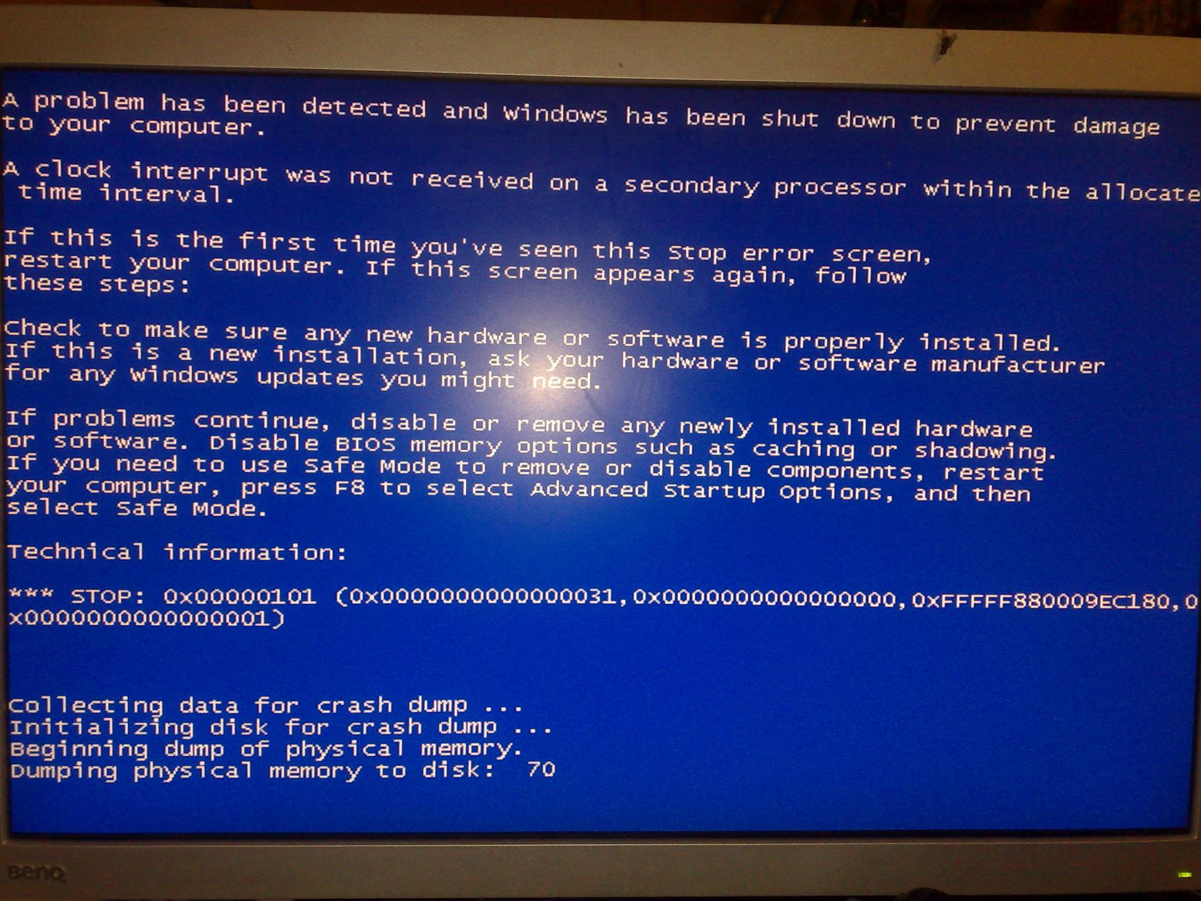

nur heute, hatte mir mein rechner auch da einen bluescreen gezeigt der wie folgt aussieht

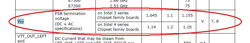

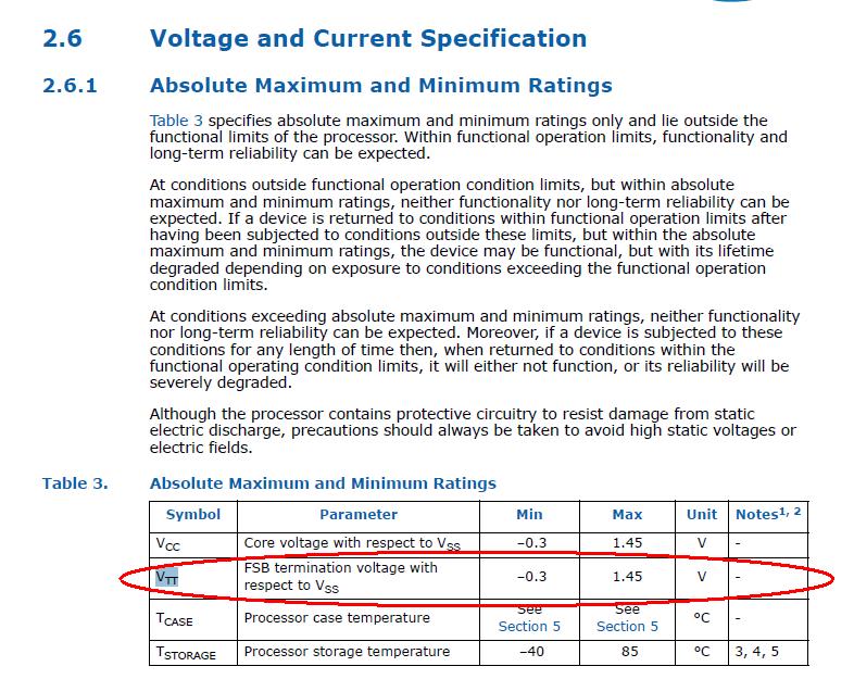

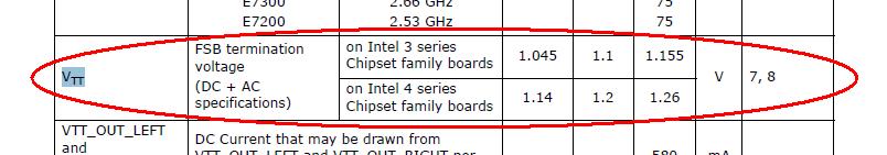

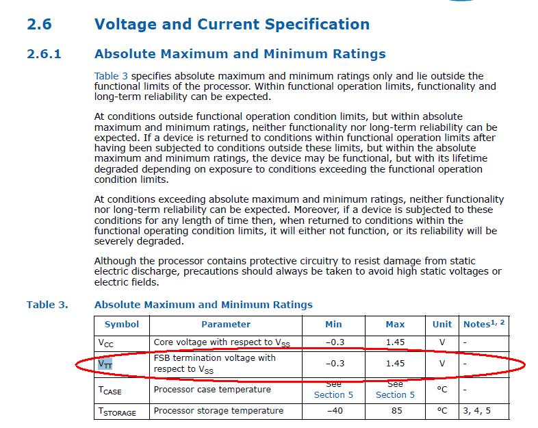

Hab mal eine Frage,muss die tage von einem Kollegen die CPU Übertakten auf einem UD3R,was darf man der Max an VTT PLL,und so geben?

@ Whitecker007:
Dann verrat uns doch mal, was für eine CPU Dein Kollege hat. :)
Kleiner Tipp: Intel gibt immer so Datasheets zu den Prozessoren heraus. Gib einfach mal bei Google "Datasheet E8000" oder "Datasheet Q6000" oder welcher Prozessorfamilie die CPU eben angehört ein, dann findest Du eine Intel-Seite und auf dieser eine pdf-Datei, in der sich solche Informationen befinden. Dann einfach in der Datei nach VTT, PLL etc. suchen, und dann findet man Werte, die man nicht allzu weit überschreiten sollte für 24/7.
Beispiel: Datasheet E8000 (+ E7000)
