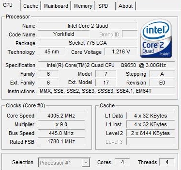

Habe mir einen Q9550 E0 Box bestellt. Kenne keine genauen Daten der CPU. Müsste aber die Tage eintreffen.
Jetzt habe ich einen anderen von privat entdeckt und ist fast reserviert. Meint ihr der lohnt sich auch wenn er mehr kostet?
Prime screen bis 4500 MHz hatte ich gesehen...
Gruß
Phil
kommt halt auch viel auf das board an.
