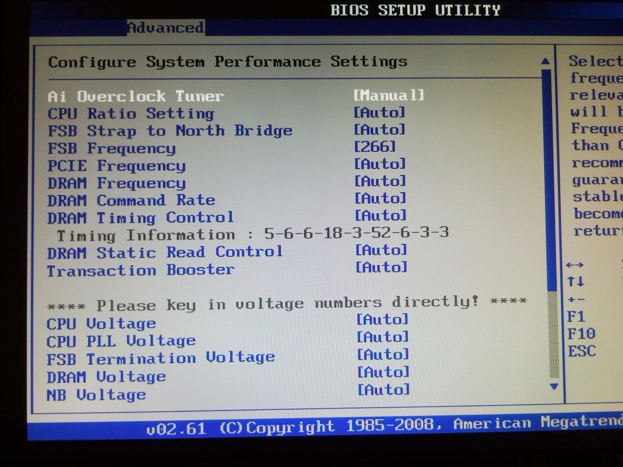

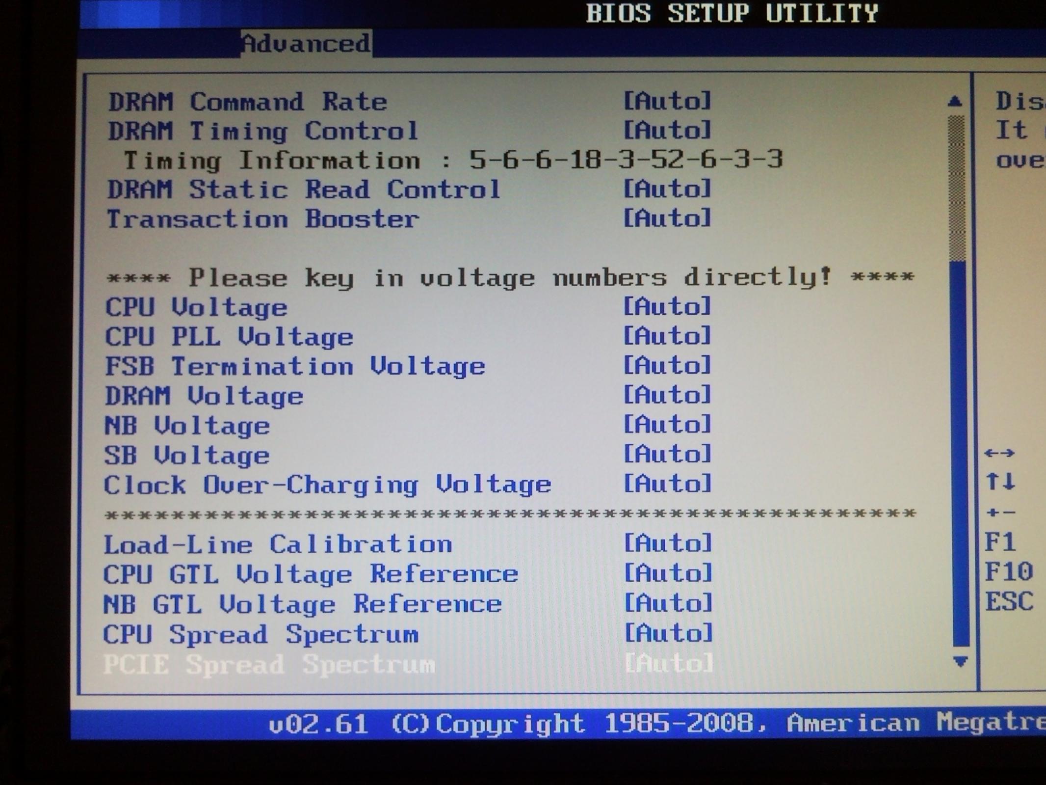

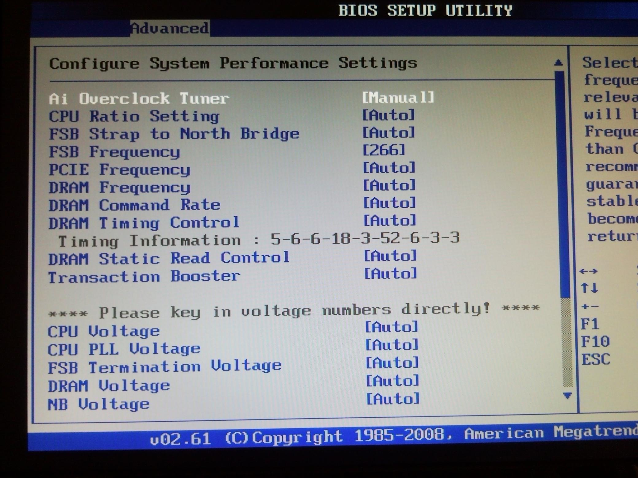

nachdem ich ai overlocked tuner auf manual gestellt hatte, konnte ich die pcie auf 100 stellen, nur ist die fsb frequency auf 266 festgelegt worden...
allerdings kann ich nichts bei voltage aendern...

@ Mr. Joop Wenn du mit dem cursor auf die verschiedenen Spannungen gehst, solltest du durch drücken von Enter die Werte ändern können.
Zudem solltest du die Funktion load-line calibration abstellen, da sonst der gewollte vdroop unterdrückt wird.
Eist und speedstep solltest du unter dem Menu Advanced finden. Dort heissen sie C1E Support und Intel (R) SpeedStep (Tm) Tech.
Achtung bei der P5Q Serie von Asus ist bekannt, dass sie mit AUTO und dem niedrigsten Wert bei den Spannungen strak übervoltet. Vergewissere dich ob das mit deinem p5k pro auch zu trifft.
Es ist noch zudem anzuraten, die Ram-Timings, sowie derer Spannung manuell ein zu stellen.
Und nochmals: sei Vorsichtig, vorallem wenn du dich in der Materie nicht so auskennst. Die Änderungen bei deinem System nimmst du auf eigene Verantwortung vor. Falls du dann beginnst den FSB zu erhöhen, mach es in 5 oder 10 MHz Schritten und nicht mehr. So ist es leichter für dich dein System stabil zu kriegen, da du dich beim Übertakten noch nicht so gut auskennst.
Flou
Edit: Bei den Spannungen wäre es dann noch nützlich, wenn du weist für was die verschiedenen Spannungen überhaupt sind. Erhöhst du die Spannungen wahllos ist dies für die Hardware sehr schädlich und kann innert kürzester Zeit zerstört werden. Zudem wird durch eine Erhöhung der Spannungen, die Lebensdauer der einzelnen Komponenten verkürtzt.

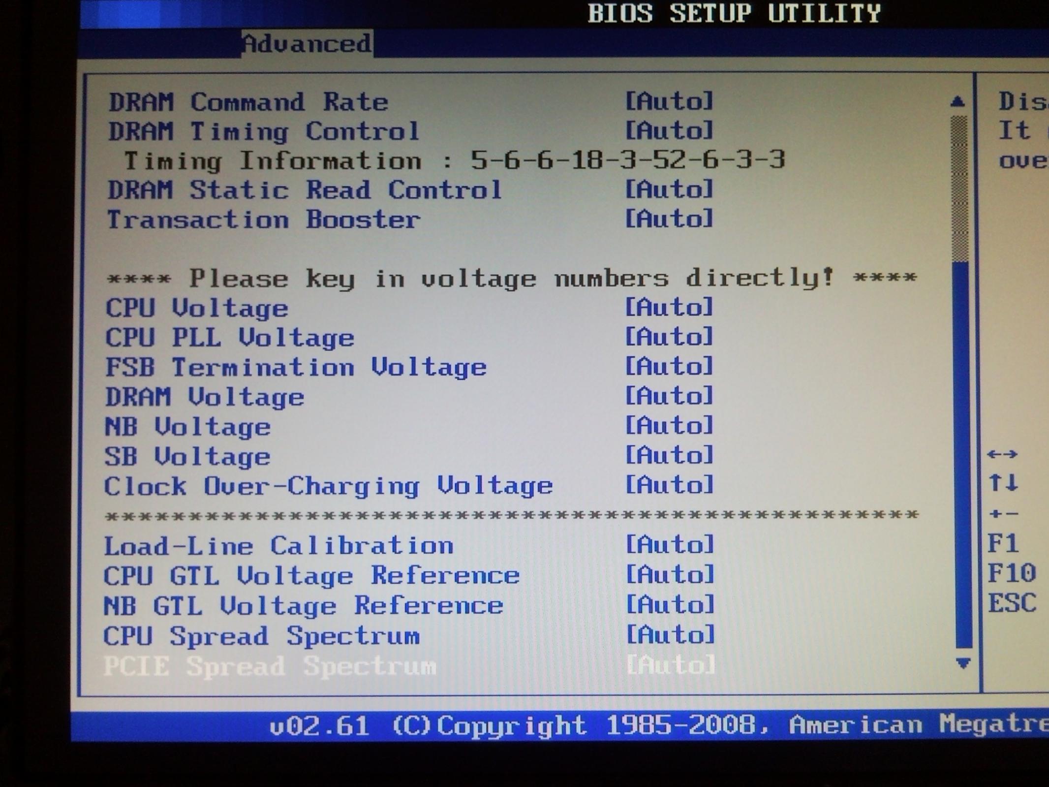

habe overlock tuner auf manuell gestellt, pcie auf 100mhz, kann allerdings die spannung nicht aendern...
ist mir eigentlich egal, was ich aendern muss, hauptsache ich muss mir nicht n neuen prozessor kaufen...
edit, kann kann die cpu settings nicjt aendern, sowie die fsb frequency...
CPU Settings mit der lösch Taste <--- !
So gehts bei mir! musste mal asprobieren.
mfg
so nachdem ich dann herausgefunden habe, wie man die spannung auf manuell stellt was muss ich als naechstes machen??
pcie auf 100 mhz stellen, und nu??
@ Mr. Joop Hallo
Ich habe dir bei Post 744 geschrieben, dass du die Spannungen mit Enter ändern kannst. Es ist wichtig das du die einzelnen POSTs auch genau durchliesst. Ich habe in den verschiedenen POSTs zudem genau geschrieben, was du machen musst. Liess die verschiedenen POSTs nochmals genau durch. Es bringt nicht viel, wenn ich dir sämtliche Einstellungen einfach so vorgebe. Beim Übertakten braucht es auch ein bisschen Eigeninitiative. Nochmals das wichtigste in kürze:
Sämtliche Spannungen fixen. Achtung evtl. übervoltet dein MB beim kleinsten Wert wie das mit der P5Q Serie von ASUS bekannt ist.
PCIe auf 100 fixen
LLC deaktivieren
C1E und EIST deaktivieren
Ram-Timings manuell einstellen nach Herstellerangaben
Dann den FSB in 5 oder 10 MHz Schritten erhöhen und mit Prime Testen, ob es stabil läuft. Und immer schön die TEMPs im Auge behalten.

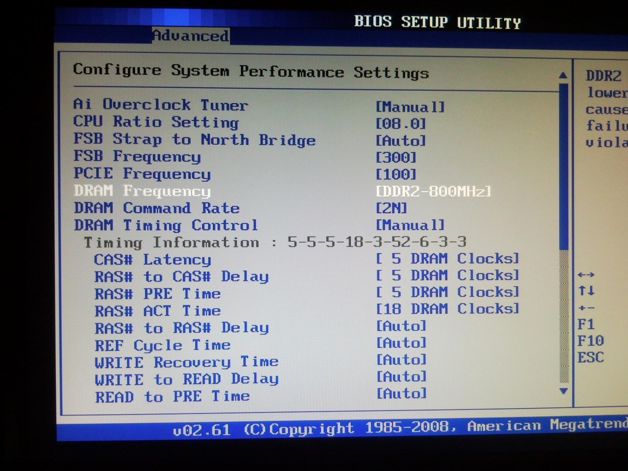

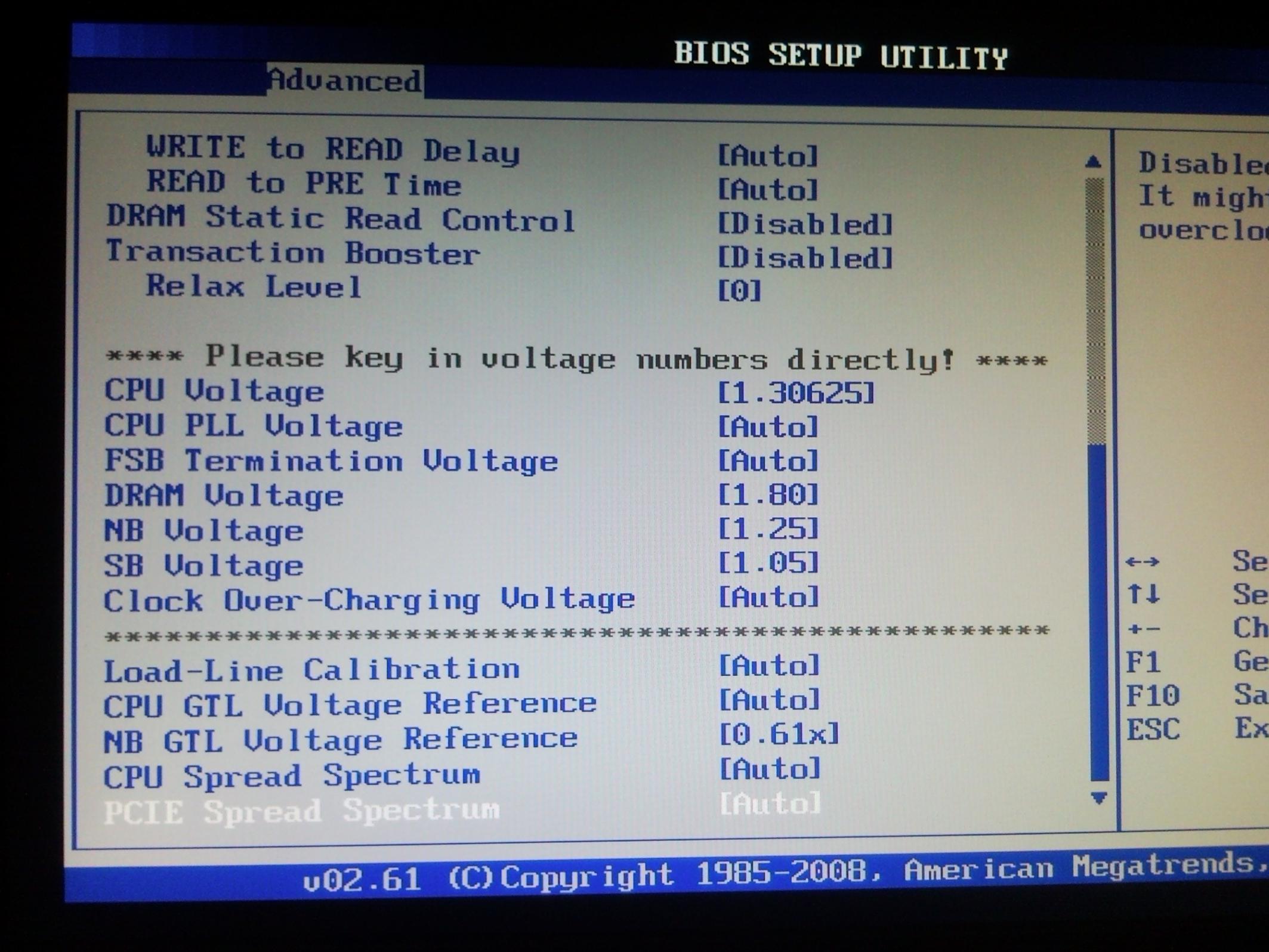

Hallo, habe mir alles nochmal durchgelesen, und nun die richtigen Einstellungen gefunden hatte, (mit der Rückschritt taste kann ich alles sonstige ändern...) konnte ich richtig loslegen, der multiplikatorist begrenzt auf 8..., also kann ich nur denn fsb erhöhen, habe ich auf 300, so ergab sie die zahl 2,4 ghz, pcie auf 100 gelassen ram timings eingestellt + spannung festgelegt...
die Spannung des Prozzi's rausbekommen, auf 1.35v gestellt, c1e+ eist deaktiviert, prime laufen gelassen, nach ca. 24 min ist der rechner dann runtergefahren...
neu gestartet, alles wieder auf ursprungseinstellungen geändert, nun zeigt mir prime (was wieder mitgeöffnet wurde??;) nachdem ich alles gestoppt hatte an: 0 errors 0 warnings...
was ist denn nu, warum ist er dann abgestürzt???
evtl. was zu viel eingestellt oder zu wenig spannungen NB SB , weiss man nicht, aber nen Grundkurs sollte belegbar sein!
Poste hier deine BIOS Einstellungen...!!
Schau mal unter Googel ob nicht jemand deine MoBo + CPU schon mal getaktet hatte wo alles schön beschrieben wurde :)
@ Mr.Joop
Der C2D E6400 hast doch einen Standerttakt von 2,1 Ghz, right?
Wenn du jetz nicht unbedingt ein sehr schwarzes Scharf erwischt hattest, sollten die 300 Mhz ohne einer
solch "hohen" Spannung machbar sein.
Lad dir mal das Programm CoreTemp runter um zu schauen, dass der gute Mann nicht wegen zu hohen Temps neustarten muss- dann halt nochmal Primen und gucken wie hoch die Temperaturen werden.
Wenn es das net nicht, kann es an vielen Sachen noch liegen, aber überprüfe ersteinmal die Hitze die der kleine Racker produktiert !
@ Mr. Joop dektiviere um himmelswillen die LLC sonst ist auf einmal deine CPU gegrillt. Finde es echt schasde das ich dir hier Tipps gebe und du einfach wahllos herumexpirementiertst.
Ist deine hardware und nicht meine aber sorry. Aber stell doch ein wast du willst. Ist dein Problem.
Flou
Edit: CPU PLL auf AUTO ist sehr clever aber ich las es mal sein. Stell doch ein auf was du Lust hast
