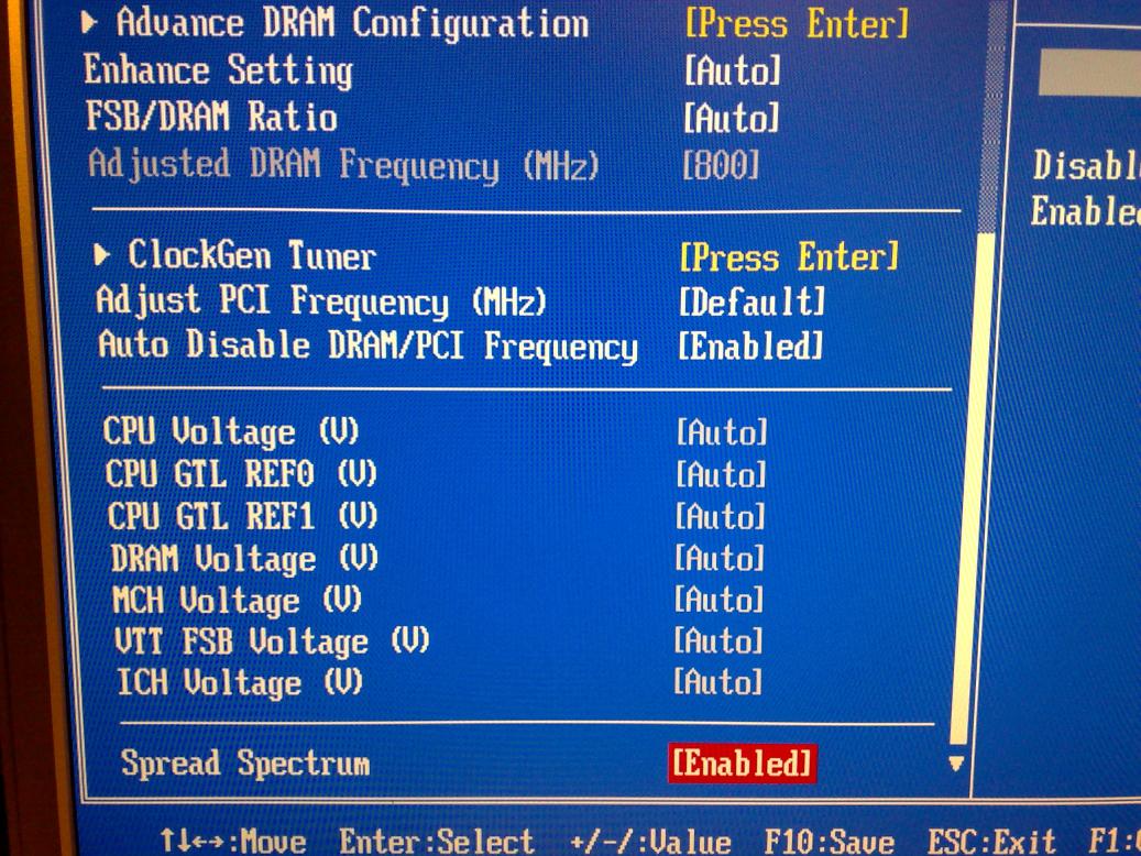

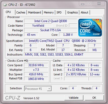

Ich habe nin Q9300 im MOment ist das Maximale was ich erreicht habe ca 3,1 Ghz mit nem FSB von 416, ABER das habe ich nicht per manuellem OC sondern durch das MSi Dual Core Center erreicht. Manuell bekomme ich ihn auf nen FSB von 400. Nu wollte ich mal fragen was ich falsch mache, oder ob bei miener CPU bei nem FSB bei 416 einfach Schluss ist ?
Für weitere Fragen stehe ich natürlich gerne zur Verfügung. Die Basic siehe Screenshot CPU-Z.
Achsoo hab nin MSI P43 Neo-F Mein ganzes System siehe Sysprofile

Ich kann mir auch nich vorstellen das bei 416 FSB schon Ende ist,anderer Seits ist deine Hardware Komposition auch nicht grade von Vorteil daher musste das testen.
Bios Bilder wären gut,und ist das Bios auf dem aktuellsten Stand?

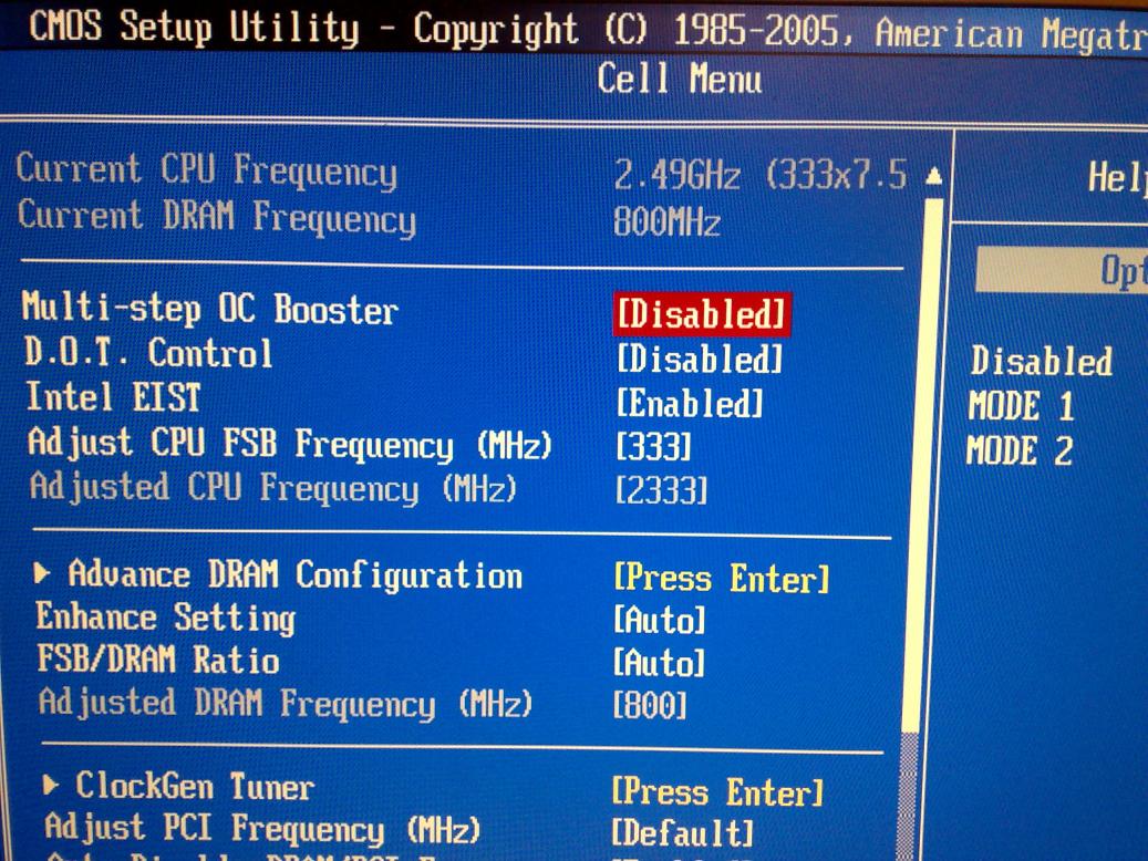

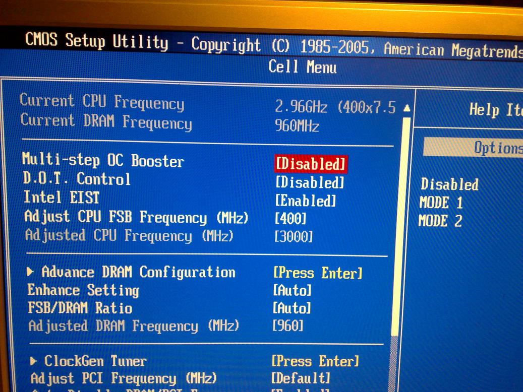

So hab schnell mal 3 Bilder geschossen ...
Wie ist das gemeint mit Komponentenwahl ungünstig ? Habe mir den PC Stück für Stück zusammengekauft und alte Teile ausgetauscht...
Mir fällt grade das erste prob auf EIST ^^ Und ansosten sind die ersten beiden bilder normal (vorher alls auf default setzten lassen) und das letzte halt OC
EDIT: Sry hab mich bei dem Bild vertan, nu berichtigt ... ^^
