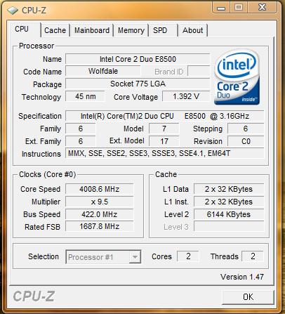

Hi!
@Burak_50

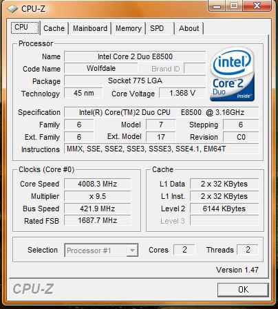

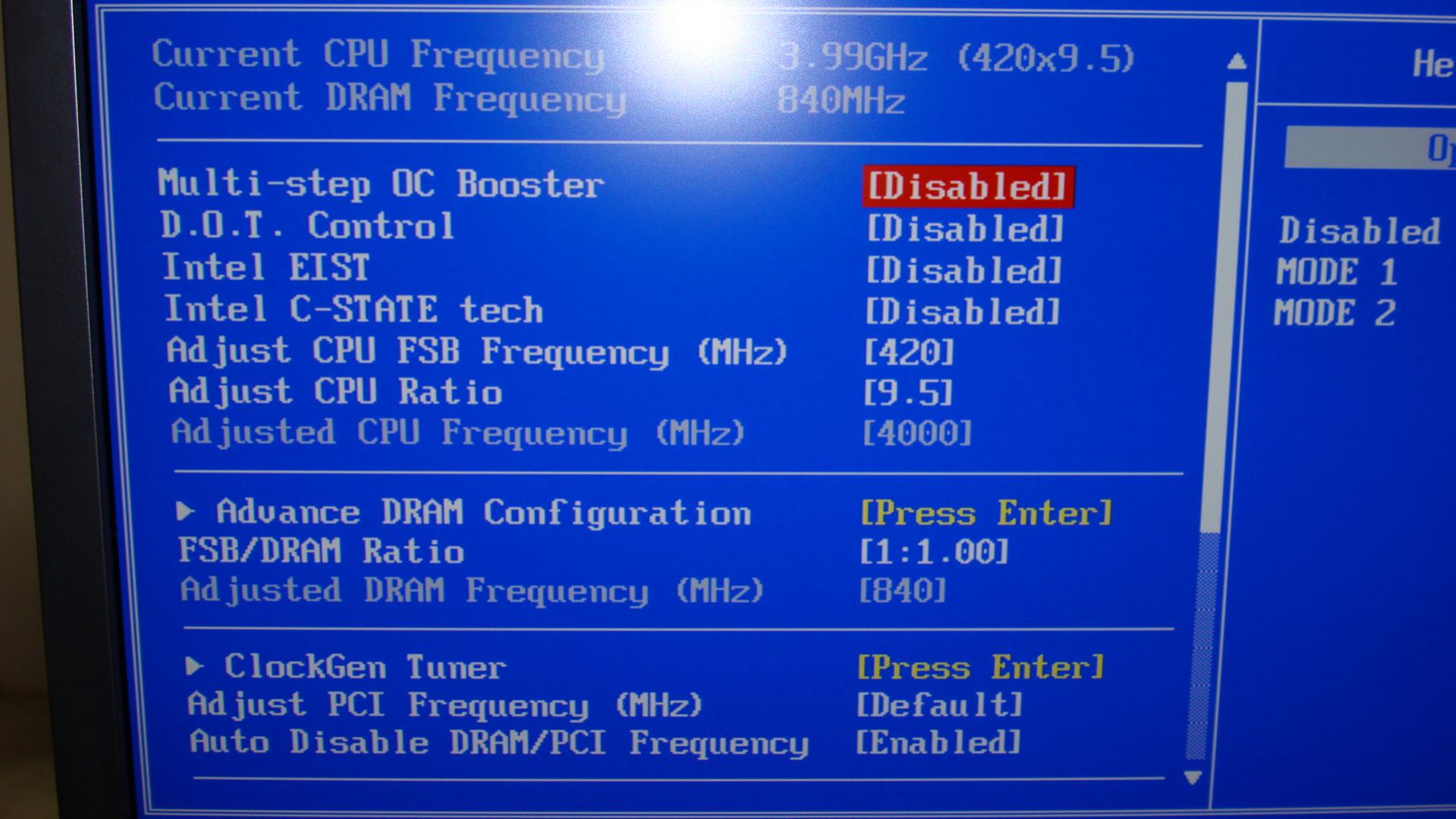

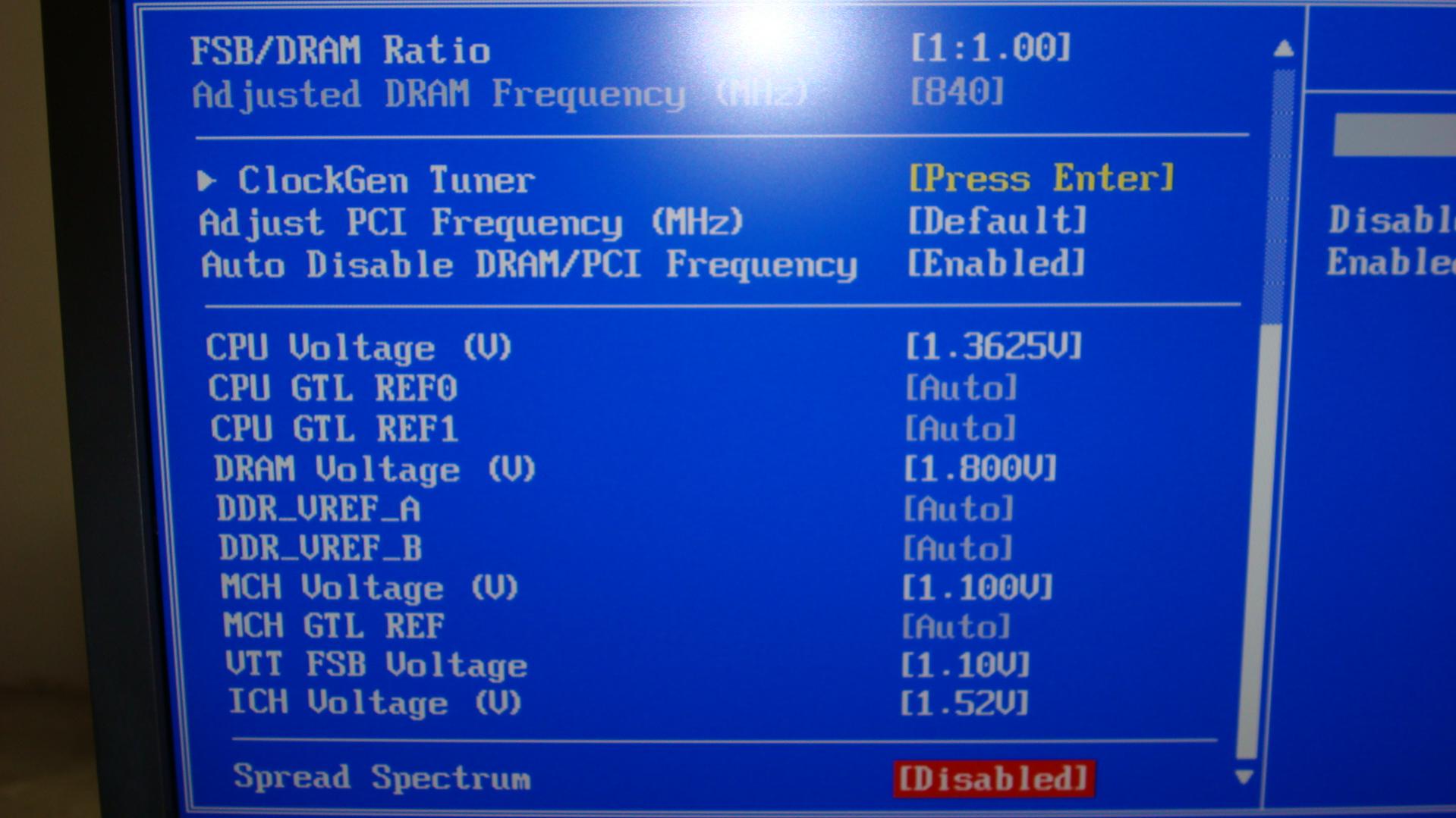

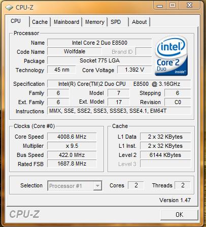

Bei 1,392V Last, sind es ca. 1,4150V im BIOS eingestellt! Wenn Du die Möglichkeit hast, ein Bild von Deinen BIOS-Einstellungen zu machen, würde ich es tun, denn so, kommen wir leider nicht weit!
Du nicht, damit war der @Burak_50 gemeint!
Doch, sind sie!
@Burak_50
Distance to TJ Max!TOMMYX schrieb:was ist DELTA T ?
Was für ein ein Screen soll ich machen?
Sind die aktuellen Temps nicht ok?
Doch, sind sie!

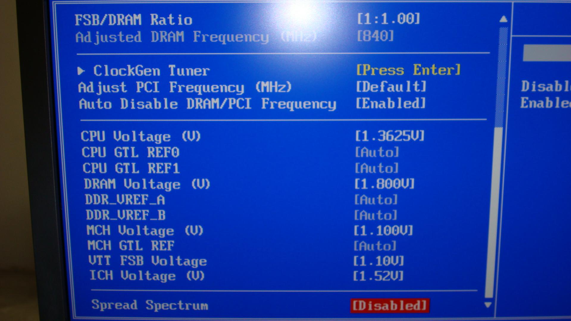

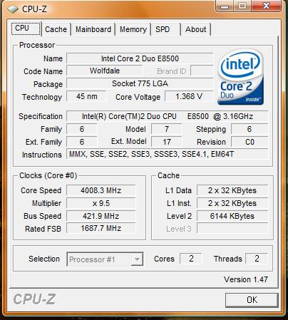

Hi!
Verstehe es doch, es können keine 1,392V Idle anliegen, wenn Du 1,3625V im BIOS eingestellt hast, mach die Bilder!
Burak_50 schrieb:Das war wohl ein Missverständnis, denn der Screen eben war unter Idle.
nfszocker
Vice Admiral
- Aug. 2007
- 6.518

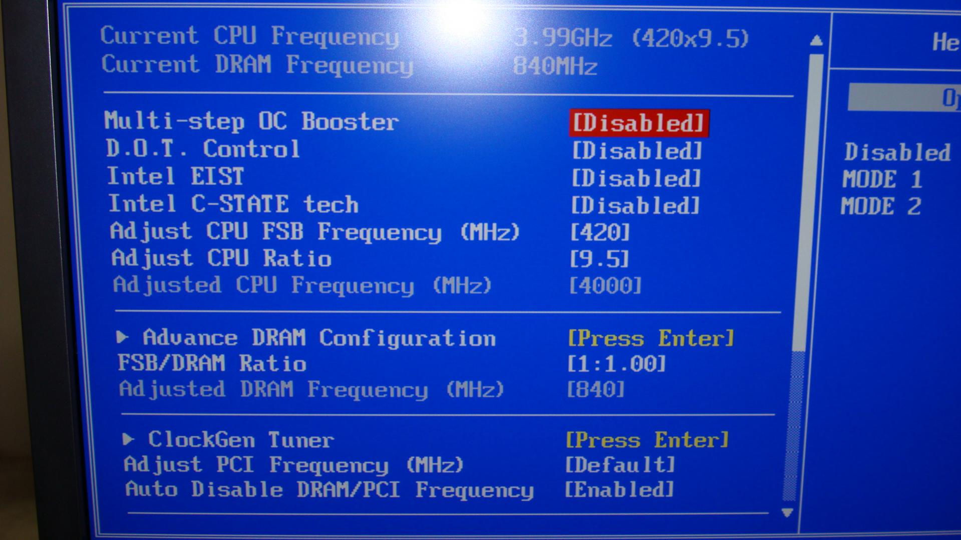

Hi!
Jetzt verstehe ich überhaupt nichts mehr, folgendes würde ich tun:
Adjust PCIE Frequency würde ich auf 100MHz setzen!
MCH Voltage ist ein bisschen wenig bei 420MHz FSB, versuche es mit 1,2-1,3V!
FSB VTT ebenfalls 1,14-1,16V
DRAM Voltage +0,1
Versuch doch CPU Voltage auf 1,35000V zu stellen und lass Dir mit CPU-Z den Idle-Wert anzeigen, diesen kannst Du hier posten!
DRAM Voltage +0,1

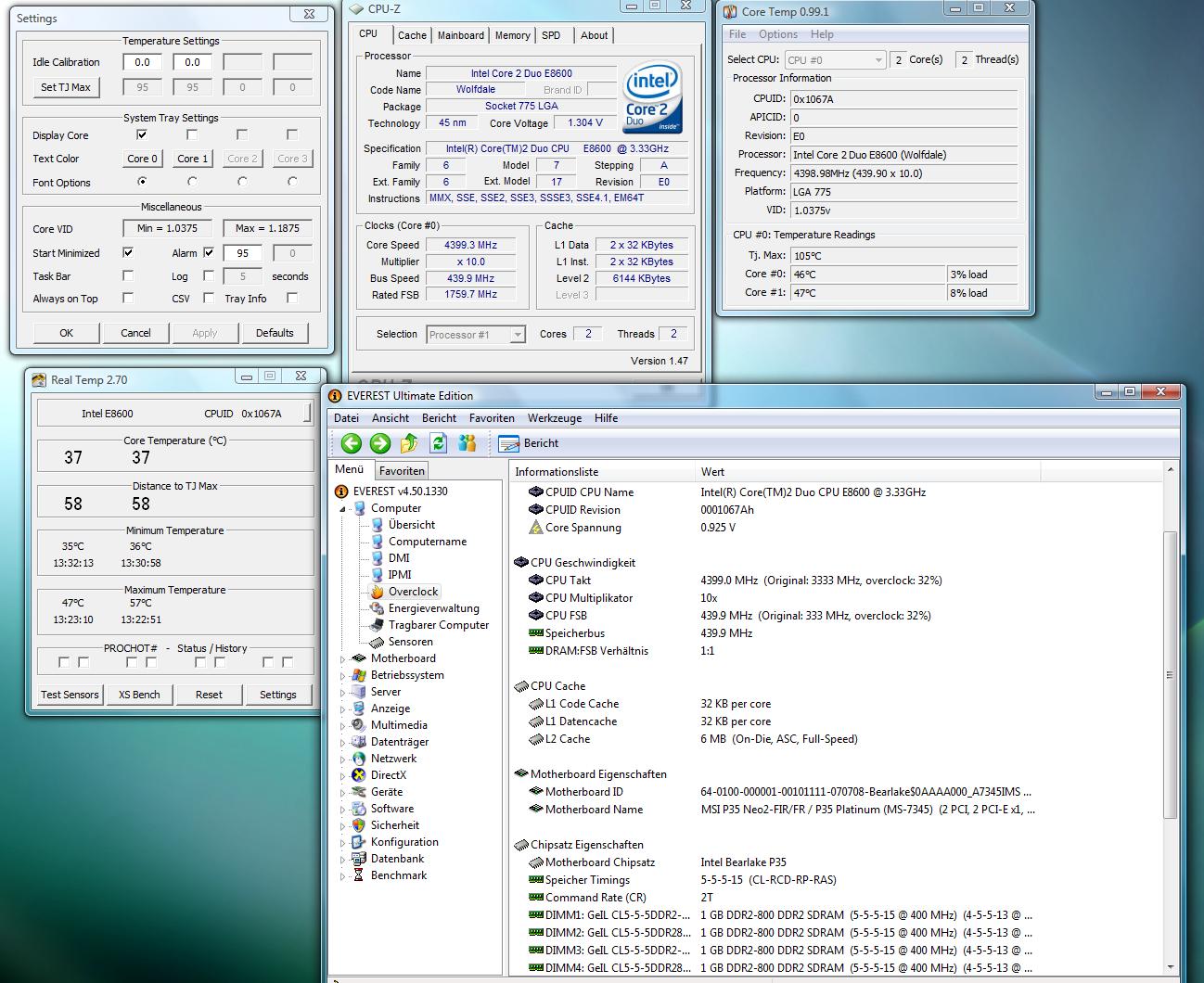

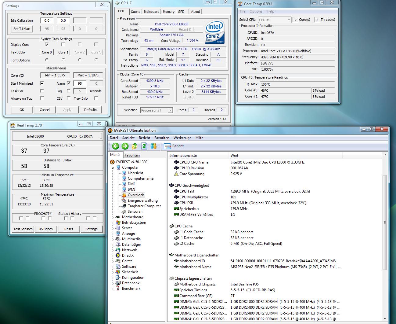

hab meinen e8600 jetzt auf 4,4 GHZ laufen!
Real Temp zeigt mir unter settings
Core Vid Min = 1.0375
Core Vid Max = 1.1875
ich hab laut bild ihn gerade auf 1,32 V im bios eingestellt und Cpuz zeigt 1,296-1,3 V an ist das so ok?
wie muß ich Die Volts bei VTT FSB VOLTAGE,NB Voltage usw einstelllen damit das Verhältniss stimmt?
Ich hab null Ahnung
Danke für eure Hilfe

Das ist Ok, max VID 1,1875x10%+=1,3062!
Vtt FSB Vpltage: 1,3 V => versuche es mit 1,2V
NB Voltage: 1,45 V => 1,3V-1,35V
Lass Prime Custom laufen!
