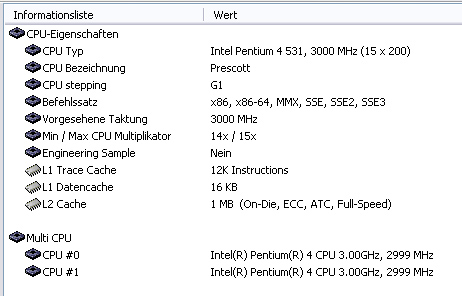

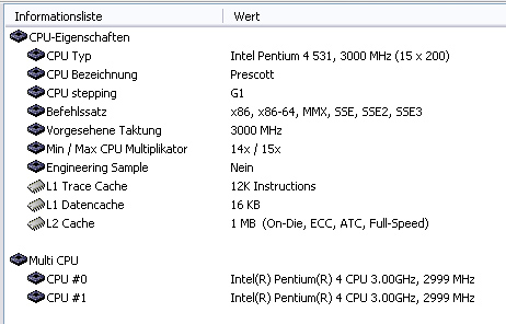

Pentium 4 3.00 GHz übertakten. Wie hoch?
Hab einen Pentium 4 mit 3GHz und würde gern ein wenig mehr Perfomance haben wollen.
Es handelt sich um meinem Zweit-PC, den ich hauptsächlich zum spielen nutze. Da ich keine Lust hab, das ganze mit dem Notebook zu machen.
Mir geht es (gerade) um Gothic 3. Hab mit meiner aktuellen Hardware Gothic 3 spielen können. Zwar auf mittleren Details und mit wenigen Nachladerucklern, aber es ging. Nun würde ich gern für die Erweiterung noch etwas rauskitzeln.
Wie hoch kann ich beim übertakten gehen? Brauche ich einen neuen Lüfter? Wenn ja, was für einen? Sollte möglichst leise und preiswert sein.
Mein System:
Pentium 4 3GHz
1 GB RAM (2 geplant)
GeForce 6600GT
Netzteil müsste ein 350W Teil sein.
