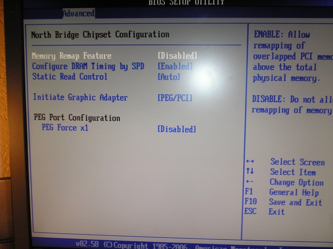

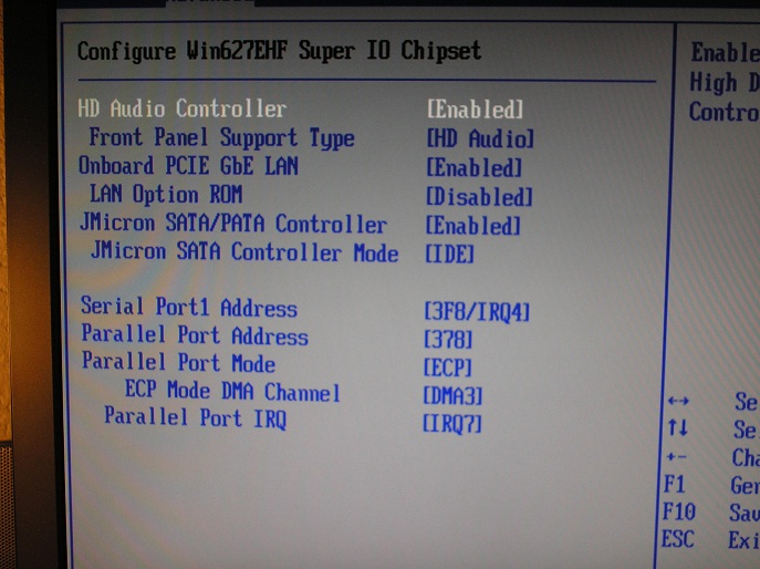

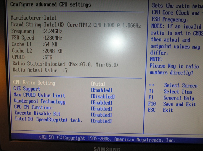

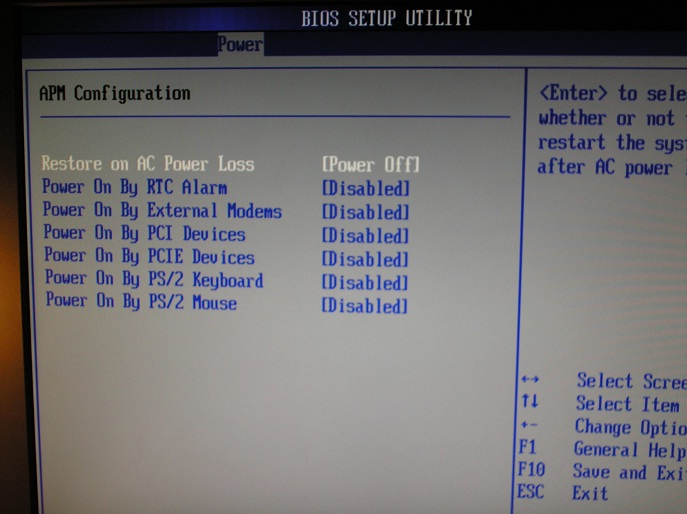

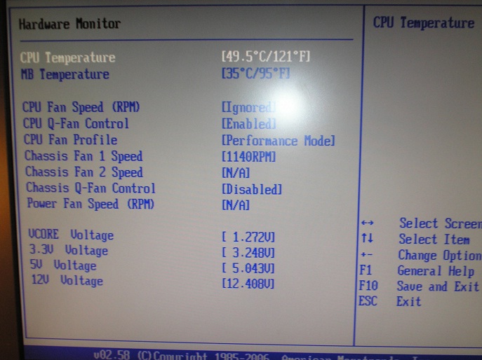

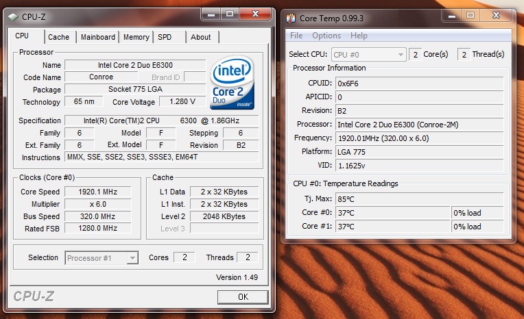

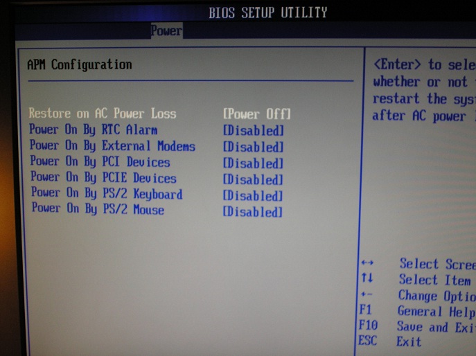

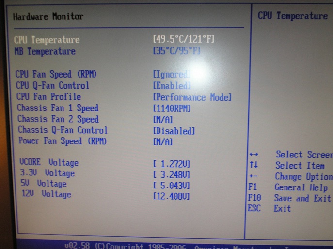

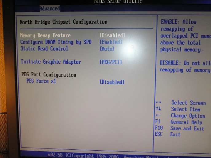

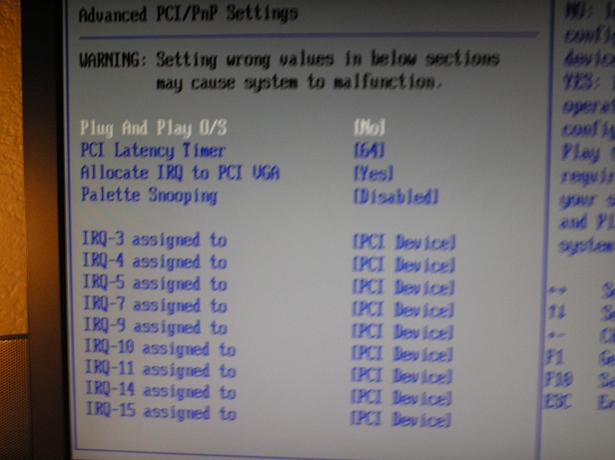

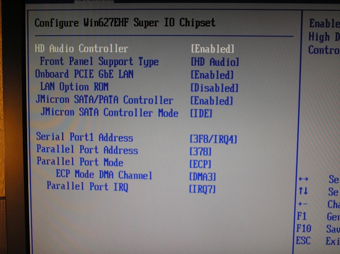

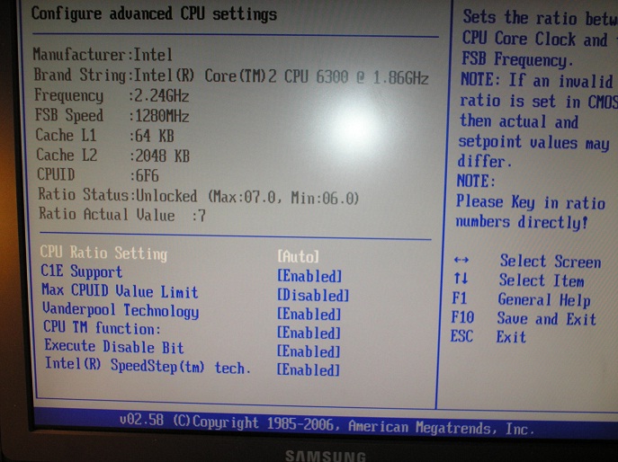

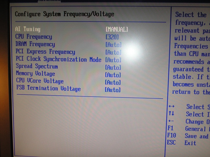

So ich hab mal Screenshots von meinen wichtigsten BIOS Einstellungen gemacht. Ich hoffe ihr könnt mit den Daten was anfangen und mir sagen was ich ändern muss um mein Problem in den Griff zu bekommen.
Gruß
Patrick
Gruß
Patrick
flou
- Sep. 2008
- 548
@ <P@trick> Es ist wichtig, dass du die Temps immer im Auge behälst. Wie ich aus einem deiner Bilder entnehmen kann zeigt dein Bios eine CPU temp von 49.5 Grad an. Das finde ich hoch, da deine CPU im BIOS nicht 100 Prozent ausgelastet ist und sie schon 49.5 Grad heiss wird. Unter Prime wird diese erheblich ansteigen. Was hast du für einen Kühler?
Edit: Laut deinem Screenshot beträgt deine VID 1.1625. CPUZ zeigt aber eine anliegende Spannung von 1.28 V an. Das ist viel zu hoch. Die VID sollte man nicht über 10% übertreten. Also 1.1625 geteilt durch 100 mal 110 ergibt1.278875 V. Der Wert von 1.28 V ergibt sich, weil du im BIOS die Vcore Voltage auf AUTO hast und somit dein Board stark übervoltet. Mit den aktuellen Einstellungen wirst du deine CPU wahrscheinlich nicht zu spät verbraten. Diese hoche Spannung ist ungesund.
flou
- Sep. 2008
- 548
@ <P@trick> Du hast im BIOS fast alle Einstellungen auf AUTO. Beim übertakten ist dies nicht gesund. An deiner Stelle würde ich den FSB zuerst wieder auf den Standarttakt setzten. Anschliessend würde ich die PCI Express Frequenzy auf 100 fixen (bei AGP 66MHz). Den Ramtakt (DRAM Frequenzy) auf die Werte deines RAMs einstellen. Als Beispiel, wenn du DDR 2 800 MHz Speichermodule besitzt muss dort 400 MHz oder tiefer stehen. Bei CPU Vcore Voltage gibst du deine VID ein, also 1.1625. Bei FSB Termination Voltage wählst du den kleinsten Enstellbaren Wert. Bei DRAM Voltage gibst du die Volt ein, welche der Hersteller empfielt. Anschliessend würde ich das System booten und sehen ob es überhaupt startet.
