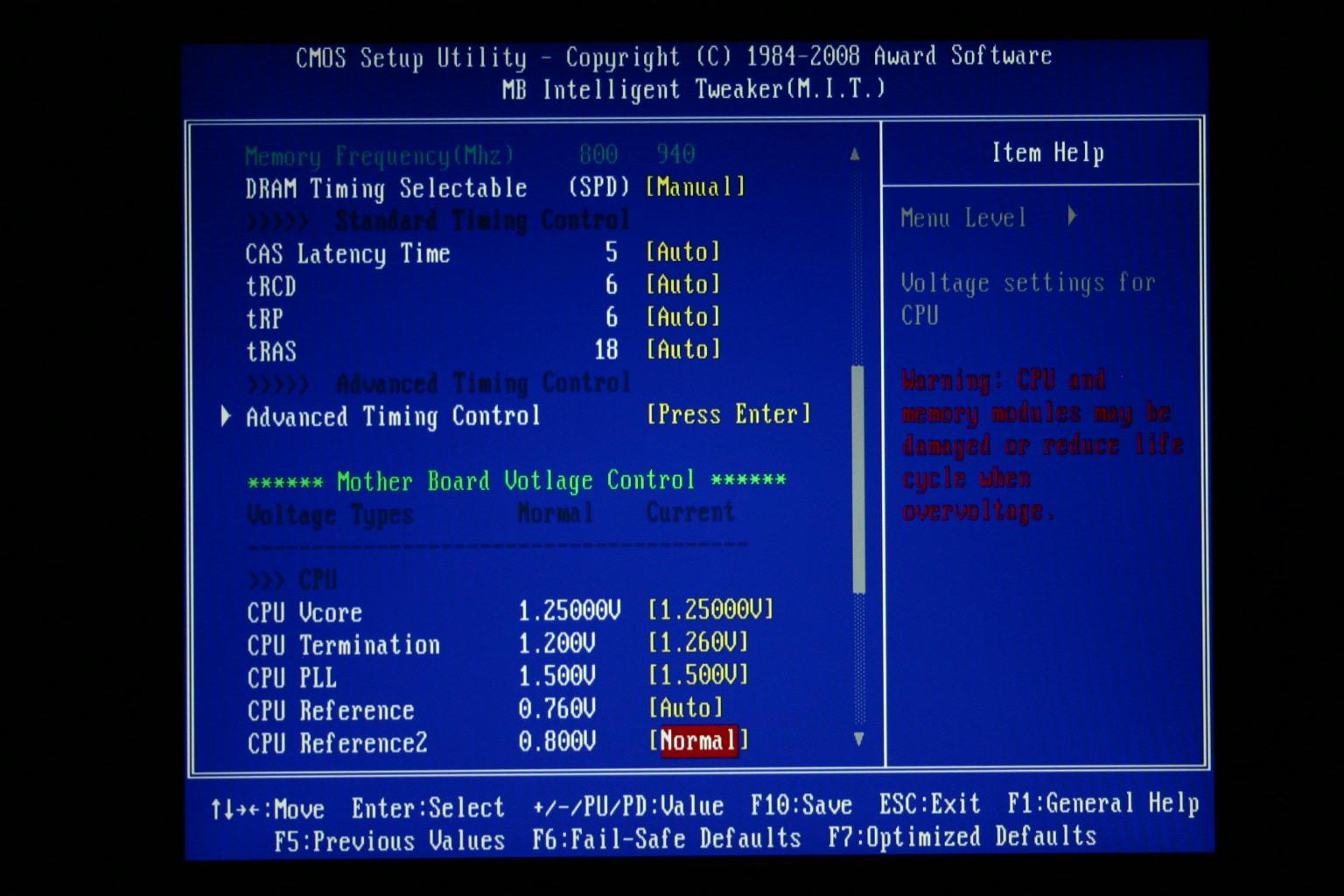

So, ich habe jetzt fast eine Stunde mit FSB TV und MCH Core rumprobiert und hatte bis jetzt noch keinen Erfolg. Dann dachte ich, dass ich einfach mal mit den anderen Spannungen rumprobiere und dann ist prime, wenn ich CPU PLL um 1 Stufe erhöht habe 3min länger ohne Fehler gelaufen, hat das was zu bedeuten oder war das Zufall?

Warum soll es Zufall gewesen sein, dann würde ich CPU PLL um zwei Stufen erhöhen und nochmals testen!

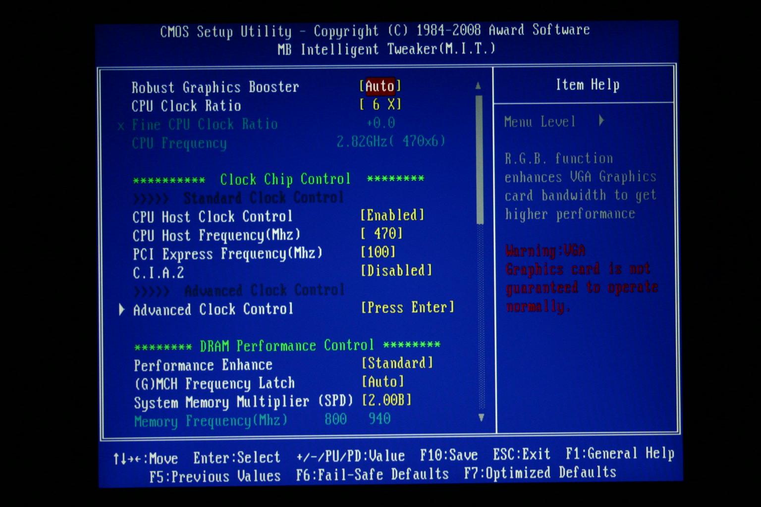

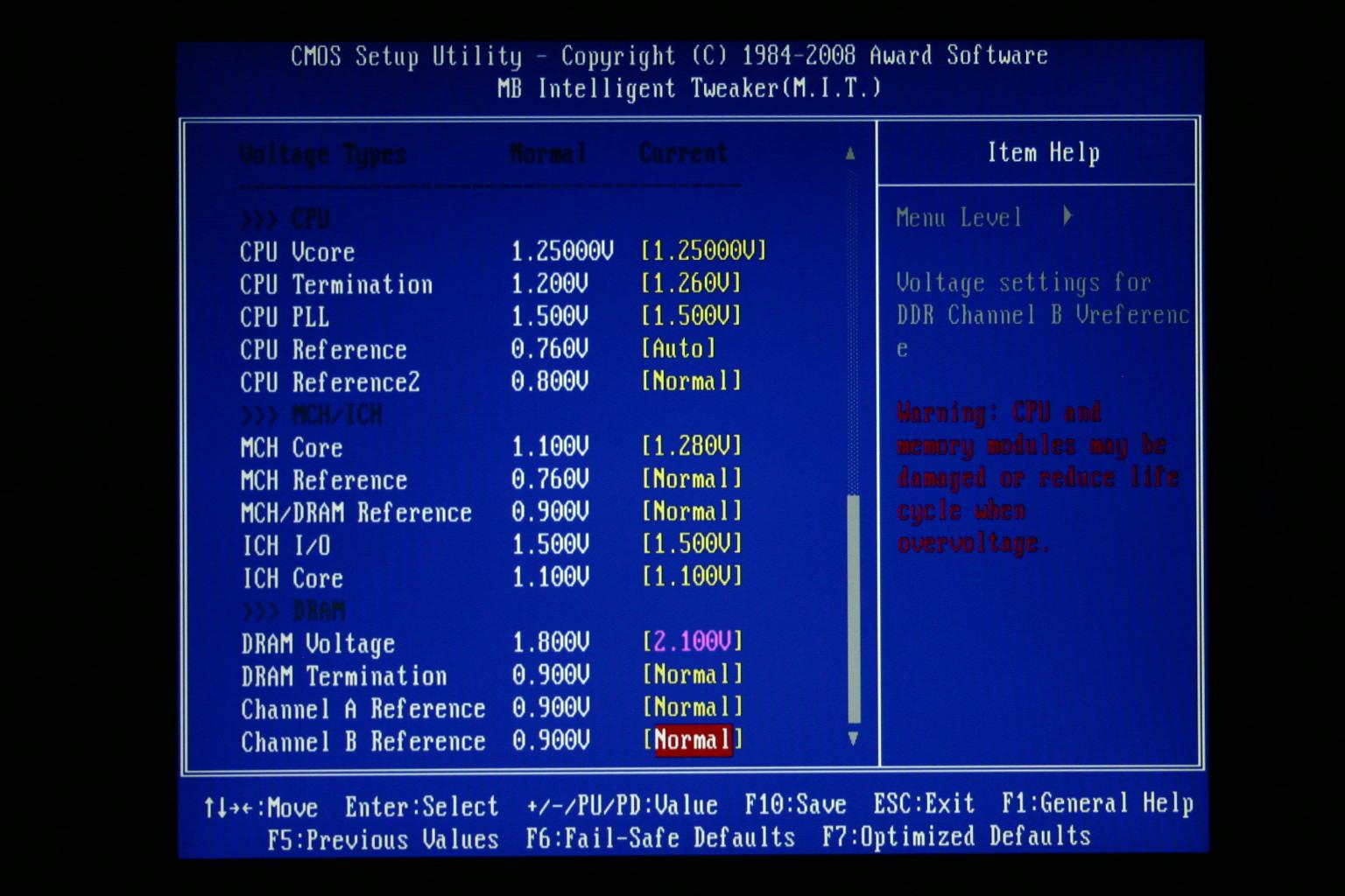

Hab grad getestet, hat wieder nen Fehler gebracht, diesmal sogar wieder früher. Ich weiß langsam nicht mehr, was ich machen soll. Soll ich einfach mit dem FSB so weit runter gehen, bis es funktioniert?
Hier die Bilder:

nfszocker schrieb:
Hi!
Es kommt auf die CPU drauf an, in Deinem Fall, musst Du den FSB um 100% übertakten um auf die 400x8 zu kommen!
dann mal anders gefragt ...
Wenn ich auf 3 GHz will, dann habe ich zum Beispiel die Auswahl zwischen:
273 x 11
300 x 10
333 x 9
Ich favorisiere 273 x 11 ... vor allem, weil mein board dann auch EIST schafft, also die voltage im idle runterregeln kann
Den RAM würde ich dabei aber nicht 1:1, sondern etwa 3:4 takten
Ist das Vorgehen richtig? Oder spricht was dafür, bei einem niedrigerem Multi den FSB höher zu setzen ... wenn ich das noch hinbekomme ;)

Probier folgendes, MCH Reference 0,805 und MCH/DRAM Reference 0,950!

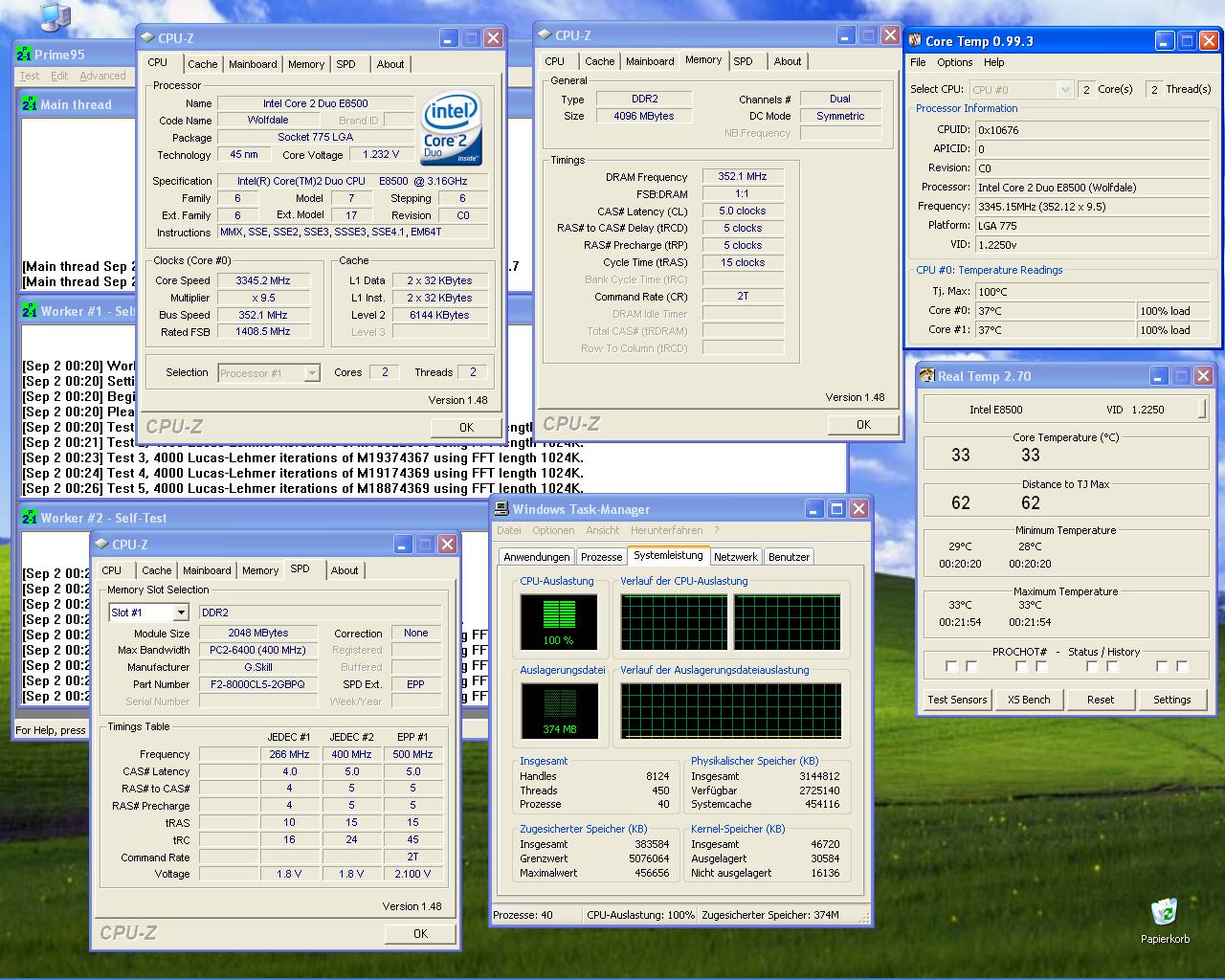

Was bisher geschah...: Seit einer Woche läuft des Ding mit 1,25 Vcore lt. BIOS und 400 Mhz * 9 problemlos. 5h Custom FFTs in Place fehlerfrei, die Heatpipes des CPU-Kühlers werden nicht mal warm und ich hab gut 49° to Tjmax remaining @load (62° remaining im idle). Northbridge Kühler ist vielleicht handwarm na. Hinlangen.
CPU-Z sagt die erste Stunde Prime (s. o.) 1,400 V! Die zweite und dritte 1,386 V und 4. + 5. Stunde 1,352 V. Wie kommt es zu diesen für 3,6 Ghz hohen Werten und weshalb verändern die sich so sehr, während die Temps der CPU lt. Core u. Real Temp sich so gut wie gar nicht mehr ändern @ load?
LT. µGuru 05 HardwareMonitor (register dump .txt) hat er jedoch nur 1,09 V bzw. 1,10 V im idle und 1,22 V @ load (wobei ich mir letzeres wegen Vdrop noch erklären könnte wenn lt. BIOS Einstellung 1,25 V anliegen; die idle-Werte jedoch sind mir ein Rätsel).

Rechner läuft nun seit 3 h (Absturzunterbechung ausgenommen), ist wie oben erwähnt am Anfang dieses Posts während Prime abgestürzt und hat jetzt im Idle abwechselnd 1,440 und 1,448 V lt. CPU-Z. Vermute mal, wenn ich Prime nochmal starte hängt er sich nach paar Minuten wahrscheinlich wieder auf, obwohl das beim Load to Idle m. E. eher gerechtfertigt wäre.
Wollte erst nur wissen ob die genannten Werte für 24/7 geeignet sind (lief ja alles mit Ausnahme der Vcore perfect bis zur Warum-auch-immer-noch-mehr-Vcore-Erhöhung-lt.-CPU-z). Aber was soll das jetzt...? Selbst wenn das Board/BIOS die CPU-Rev. nicht unterstützt...es lief doch alles glatt. COD4, Crysis stundenlang gezockt. Benchgemarkt ohne Ende :). Intelburntest problemlos.
Woran kann das liegen? Jetzt konstant auf 1,448 V Idle!!! Auf Register Dump .txt zeigt der Winbond W83627DHG hardware monitor gerundet 1,45 V (worauf sich die CPU-Z Angabe wohl stützt), µGuru 05 HardwareMonitor 1,09 V. Hab noch Abit µGuru installiert (extra ABIT Programm, nicht die Zweitanzeige in CPU-Z Reg.dump.txt), dort sagt er 1,22 V.
Thx a lot mal vorab fürs lesen.
EDIT: Ach ja, die letztgenannten Werte bzw. generell @idle beziehen sich auf 6 * 400 (wegen C1E, wenn ich das richtig verstanden hab). Und auch nach Heruntertakten auf 334Mhz *9 bleibt alles wie bisher (also 1,448 V).
EDIT2: Jetzt sind es 1,456 V konstant @ 6 * 334. Ich denk, ich hab zurecht Angst um meine HW... und sach gute Nacht.

Nach deinen Temperaturen zu urteilen dürfte es sich um Auslesefehler handeln, denn
ein E8400 mit einer VCore von 1,400V@load wäre mit dem Xigmatek kaum auf eine
"Distance to TJ.max" von 49 zu kühlen. :lol:
