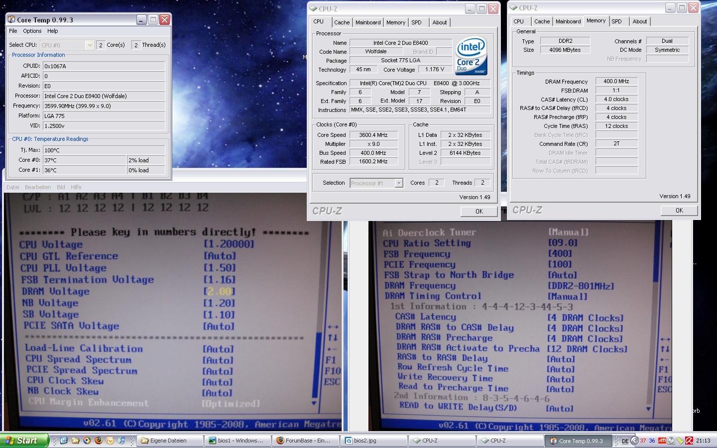

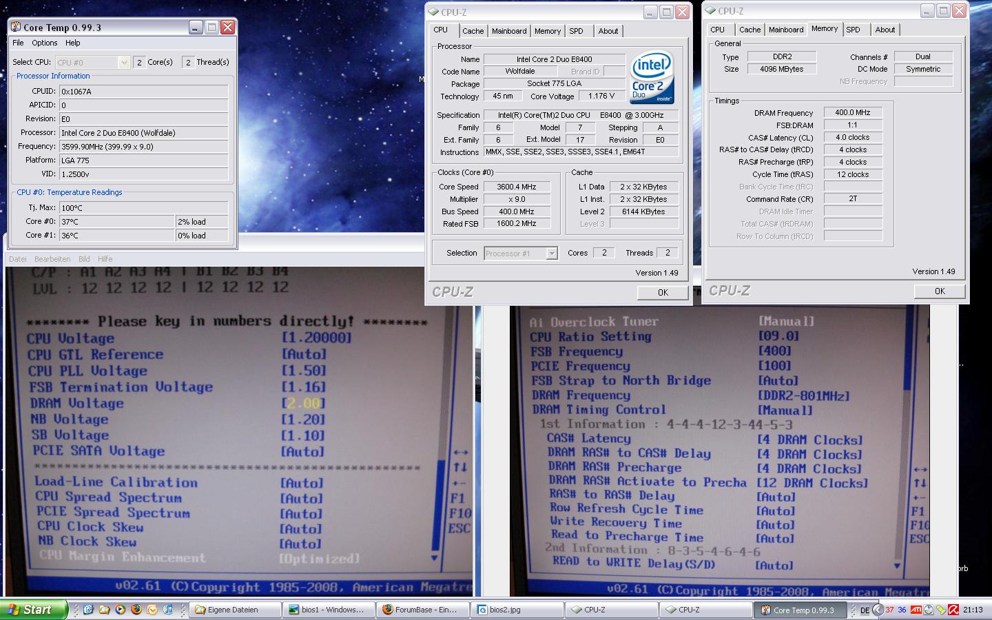

Hi,
ich habe heute, nach "Studium" diverser Beiträge, meine ersten OC-Versuche gestartet, und bin jetzt bei 3,6 GHz angelangt (Systemdaten in der Signatur).
Prime lief jetzt 2Std 15 Min stabil, bei Temps von 52 Grad auf beiden Kernen. Im Idle pendelt er sich bei 37 Grad ein.
Bevor ich (falls ich) weitermache, wollte ich euch bitten mal einen Blick auf die Einstellungen im Anhang zu werfen (seid gnädig, hab mich die letzten Tage zum ersten mal damit beschäftigt...)

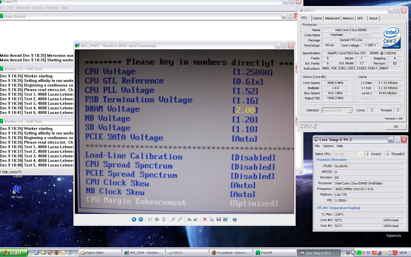

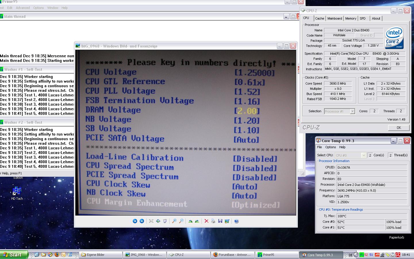

Guten Abend zusammen.
Ich habe heute meine VCore runtergesetzt, sodass ich unter Last eine VCore von 1,296 Volt habe. Damit habe ich Prime Small eine halbe Stunde laufen lassen, wo keine Fehler vorhanden waren.
Dann wollte ich für ein paar Stunden Prime Custom + in-place starten. Dann bin ich weggefahren. Als ich eben wiedegekommen bin, musste ich leider feststellen, dass sich mein PC schon innerhalb von 4 min aufgehängt hat (Freeze).
Meine derzeitigen Spannungen, abgesehen von der VCore (-2 Schritte) sind diese ----> Screen
Der Multi steht bei 8x und der FSB ist bei 375 Mhz. Der Speicher liegt ebenfalls bei realen 375 Mhz.
Was hat es zu bedeuten, wenn der Rechner sich bei Prime aufhängt?
Und was soll ich nun tun?

Das die Boardspannungen nicht stimmen!
Fragmaster4Ever schrieb:Was hat es zu bedeuten, wenn der Rechner sich bei Prime aufhängt?

Und was sollte ich deiner Meinung nach an den Spannungen ändern? Sind vielleicht die 2,02 Volt für den RAM zu wenig?
Ist der VTT-Wert zuwenig? Bitte sag mir, was ich einstellen sollte.

Dann schau mal hier rein: AwardFabrik Asus P5Q-Serie !
Du hast einen 65nm Quad, das wäre schon mal Punkt.1 NB Voltage, Punkt.2 ich würde LLC disablen und CPU Spread Spectrum/PCI E Spread Spectrum ebenfalls, falls Du es noch nicht gemacht hast, des Weiteren kann ich nicht die Einstellungen oben sehen, um eine Aussage zu treffen!

Fragmaster4Ever
nfszocker schrieb:Hi!
Was du mir damit sagen möchtest, kann ich mir denken, aber du weisst ja nun, dass ich ein sehr vorsichtiger Overclocker bin (auch wenn der Quad mehr aushält).
Wenn ich LLC deaktiviere, wird die VCore unter Last heruntergesetzt. CPU Spread und PCIe Spread Spectrum sind bereits deaktiviert.
Hier sind nochmal alle Screens aus der Bios OC-Seite:

nfszocker schrieb:
Hi,
danke für den link, hatte ich bisher noch nicht gelesen
ich krieg derzeit allerdings dauernd erros in prime bei gerade mal 410FSBx9, lass es jetzt gerade mit 1,250 VCore laufen - am 800er RAM wirds ja in diesen Regionen hoffentlich noch nicht scheitern...
