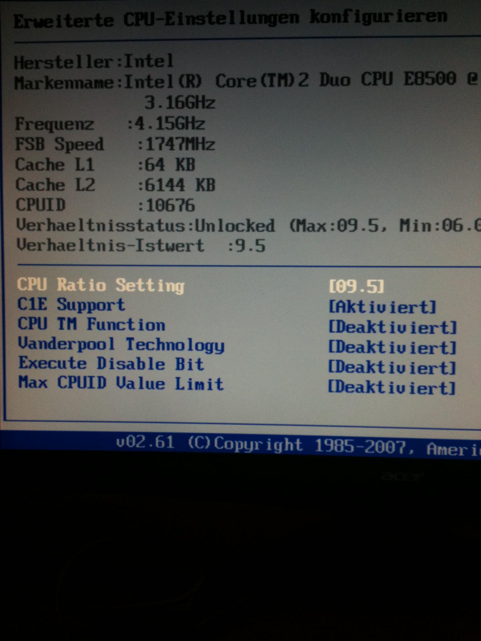

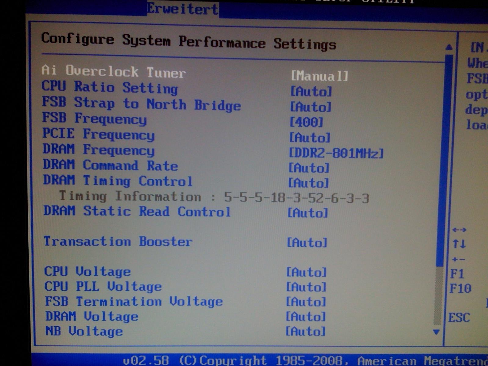

Könnte ich jetzt die Spannung noch mehr erhöhen und dann den FSB noch höher setzen? Oder sollte ich es bei dieser Spannung lassen?
LG
Edit: Noch ne Frage was ist mit den Funktionen Loadline Calibration und Cpu/Pcie Spread Spectrum? Und mit dem Funktionen auf dem Bild:
Sind diese Funktionen so in Ordnung oder könnten die zu instabilität führen?

@Metalcrowe:
Mit der CPU-spannung würde ich nicht höher gehen.
Loadline und die Spectrums hast du korrekt eingestellt.
CPU TM Funktion tust noch aktivieren, das is ne Schutzfunktion, wenn CPU zu heiss wird.
FSB Strap to Northbridge ist ansich 333 der richtige Wert, mit dem es sich auch besser übertakten lässt als mit dem 400er, das könntest du noch probieren.

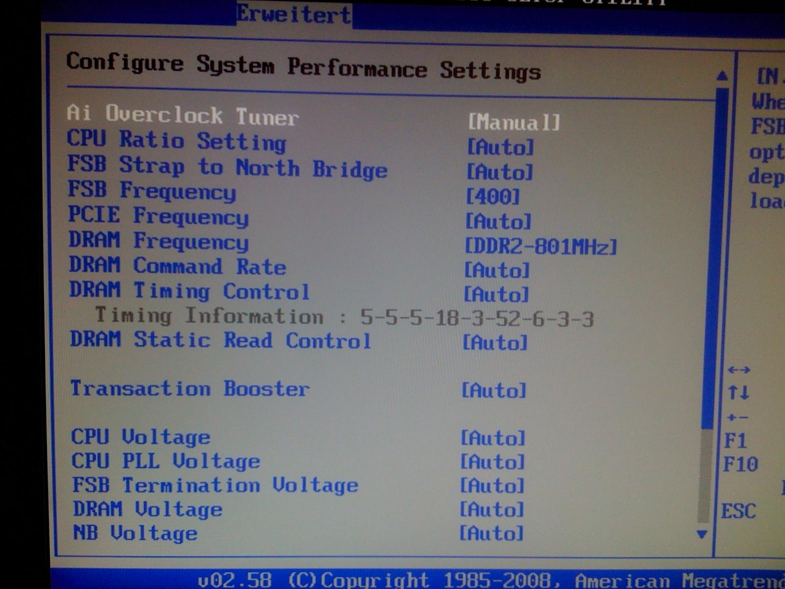

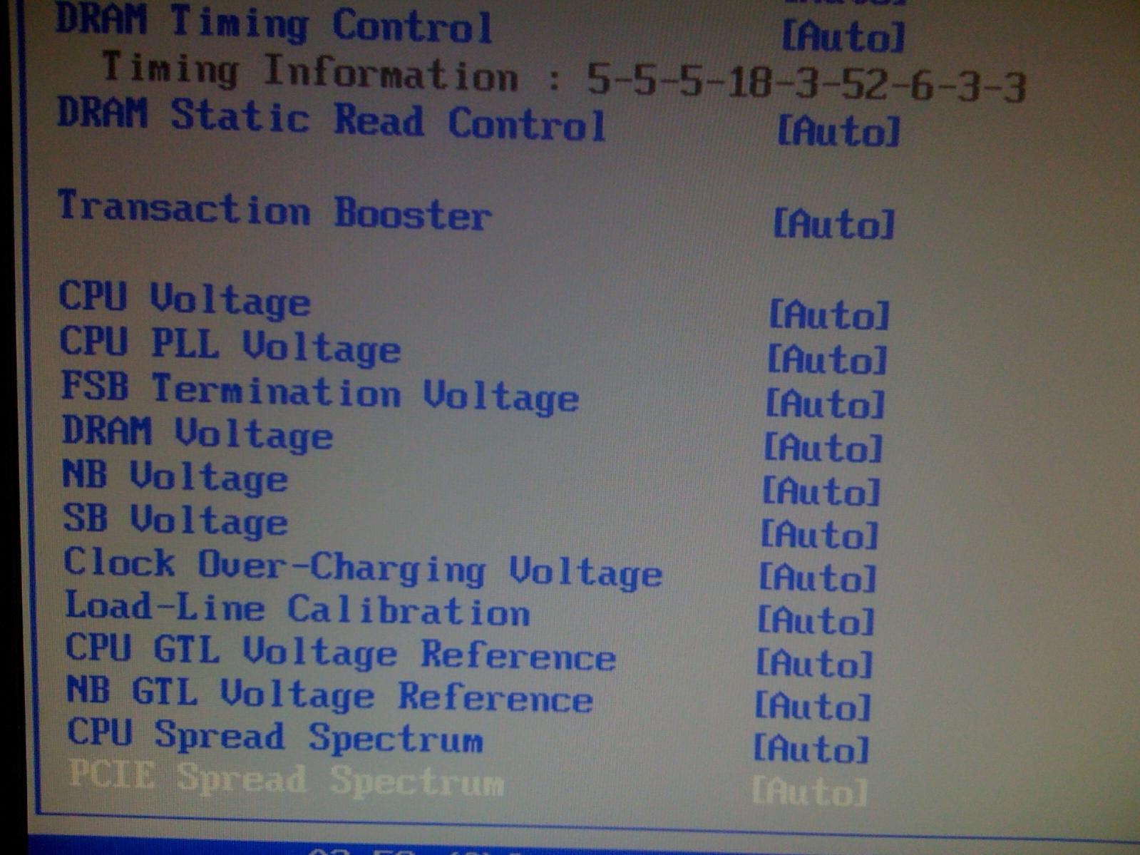

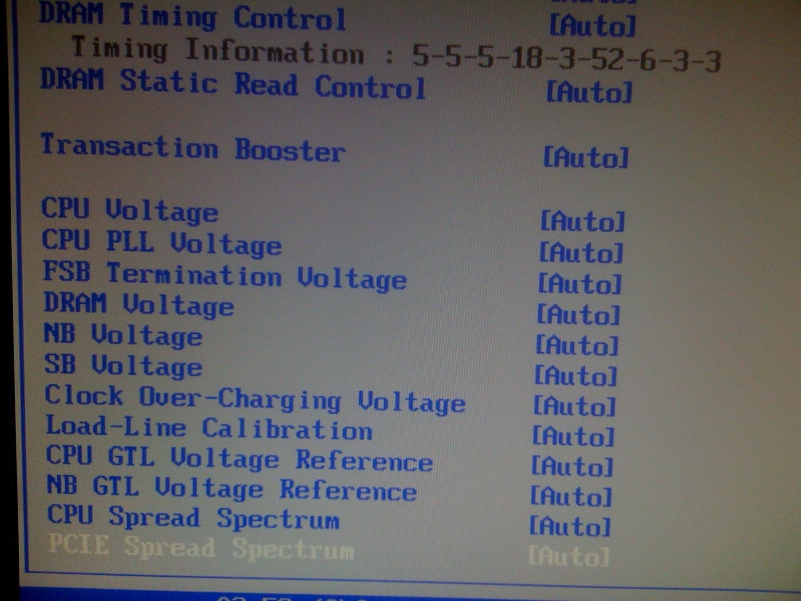

Habe auch nochmal eine Frage. Nachdem ich das ASRock rausgeschmissen habe werkelt jetzt ein ASUS P5Q SE2 und der Q6600 läuft auf 3GHz mit 1,20-1,224V! Ist das ein guter Wert?
Unter Prime läuft er auf 1,152V! (Mit CPU-Z gemessen!)
Was schätzt ihr um wieviel ich ca. die Vcore anheben muss um auf 3,2-3,4 zu gehen unter berücksichtigung der o.g. Ausgangswerte.
Multi ist x9 und der Ram läuft auf CL6 bei 401,3MHz! Frage mich auch gerade warum der Ram auf CL6 statt CL5 läuft?
CPUinside schrieb:die spannung fällt bei hendoul im idle nur deshalb ab, da er ja noch sämtliche spannungen auf auto hat.
mit fest eingegebenen werten würde die spannung im idle höher liegen als unter last
Wo muss ich denn die Änderung eintragen für die Spannung im Idle? CPU Voltage habe ich jetzt mal auf 1,2375 bzw. 1,25V eingestellt.
