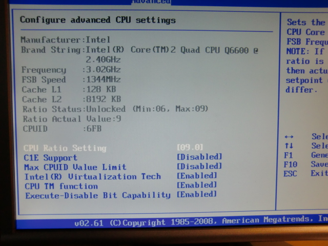

Habe jetzt mal testweise FSB auf 365MHz mit Multi x9 und 1,40V gesetzt läuft soweit mit Prime für 15min.!
Ein Langzeittest steht noch aus! Temps gehen unter Prime auf 52-55 Grad!
Nach ein paar Minuten springt der Multi aber auf x6 und ca. 2100MHz obwohl CPU auf 100% laufen?! Was kann ich da machen das der Multi auf x9 bleibt? Im IDLE ist das ja Ok aber unter Last?
CPU-Einstellung im BIOS:
Ratio CMOS Setting = 9
C1E Support = Deaktiviert
Intel(R) Virtualization Tech = Aktiviert
CPU TM Function = Aktiviert
Execute Disable Bit = Aktiviert
Option für Speed Step kann ich nicht finden bzw. ist doch C1E oder? :confused_alt:

eist und c1e sind stromsparmechanismen (runtertakten und noch was, haben aber keinen einfluss auf die spannung) und damit sehr egal, du musst die cpu voltage von hand ins bios eintippen (mit prime testen, ob sie ausreicht) und die option load line calibration deaktivieren.

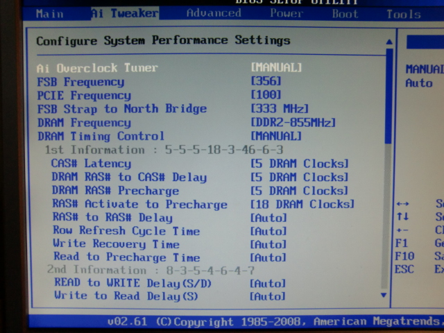

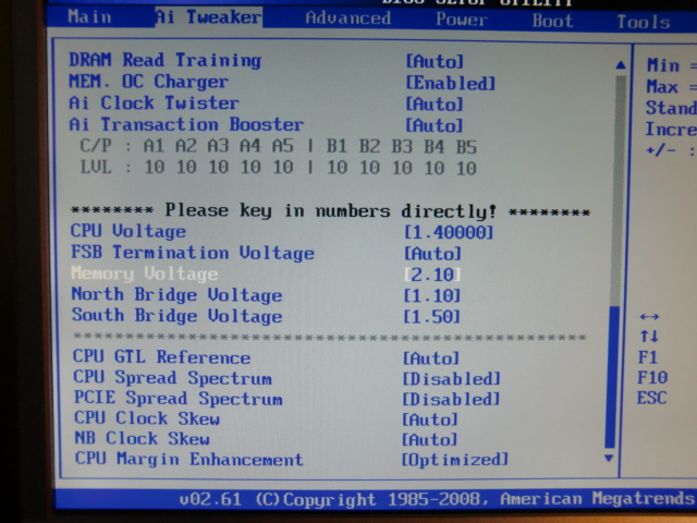

Hier mal die Fotos von meinen Einstellungn im Bios:

@Soulfly999
setz mal den ram-teiler 1:1, höher takten als den fsb bringt nix
dram read training - deakt
ai clock twister - moderate
fsb term. volt "auto", ich heul gleich :grr: (probier mal 1.22)
nb volt. - 1.24 (1.1 find ich für 400 mit quad doch etwas sehr wenig)
cpu margin enhancement kann für quads auf performance gestellt werden
