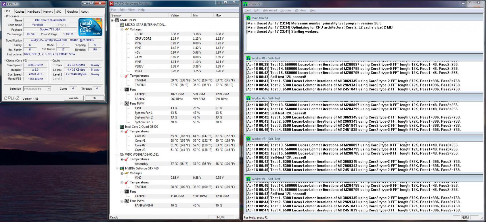

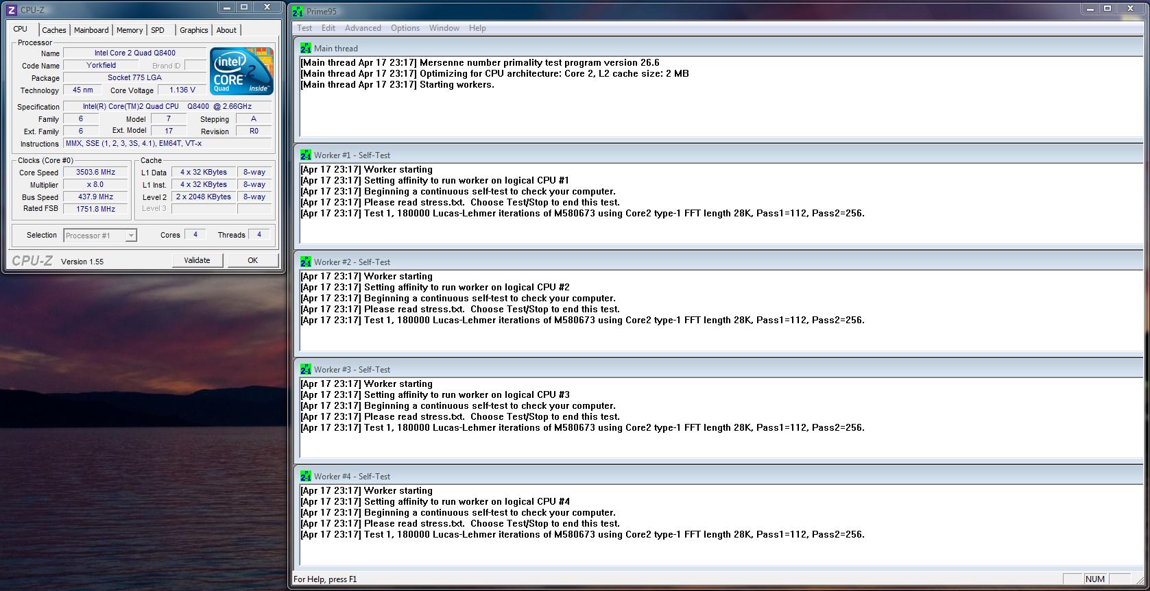

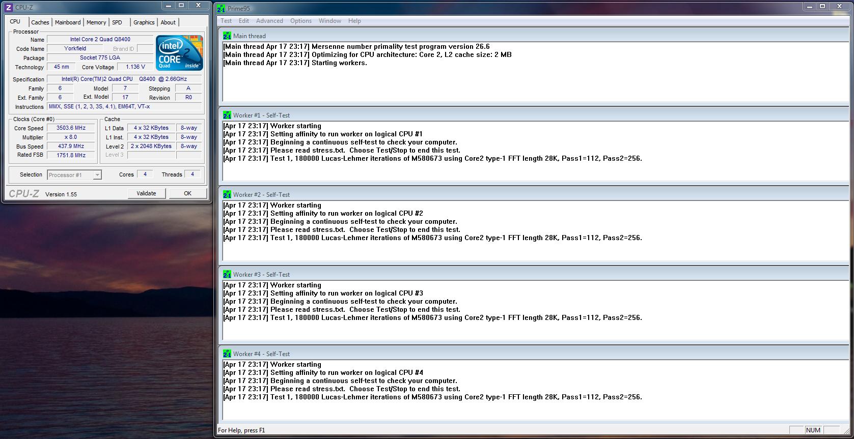

Und wehe hier erzählt nochmal wer die Q8x00 gehn nicht gut zu Übertakten: Ich habe hier gerade einen Q8400 mit 1,16V (BIOS) / 1,136V (CPU-Z) bei 3,5GHz am laufen. Zwar noch nicht stabilitätsgetestet, aber Prime läuft jetzt mal. Derzeit 5 Minuten, also weit weg kann ich - wenn überhaupt - von einer stabilien config nicht sein.
Das sind mal satte 32% mehr Takt bei 0,1V weniger vCore.
mfg
mfg
Mach mal nen prime screen mit cpuz unter Volllast, weil nen FSB von 437 beim 8400 sieht man selten
kein Problem... ist aber noch absolut nicht optimiert, hab das BIOS update erst vor zweieinhalb Stunden gemacht, Prime ist ne halbe Stunde gelaufen, dann hab ich BFBC2 gespielt. Bis jetzt keine Auffälligkeiten, bei Gelegenheit werd ich etwas mehr Testen.
Nicht wundern dass keine Zeit am Prime drauf ist, hab ich jetz nur extra für dich angeworfen. Längeren Test mache ich wenn ich noch weiter rauf mitm Takt oder runter mit der Spannung gehe.
mfg
edit: das man das selten sieht, liegt wohl daran dass der Q8400 für Übertakter weniger interessant ist als der Q9550.
edit2: Habe gerade mal FSB 450 probiert, da steigt mir Prime aus. Obs jetzt der RAM ist (Kingston Value RAM DDR2-800 CL5, 4GB für 30€ gekauft) oder eine zu niedrige VID bei der CPU (1,16V im BIOS) wage ich nicht zu sagen. Egal, ich werd jetzt mal schaun ob die FSB 437 stabil laufen, das reicht mir eigentlich aus. Viel mehr möchte ich meiner CPU angesichts des eher schmächtigen Kühlers - 92mm-Tower-Kühler - eh nicht zumuten. Der Eindruck aus BFBC2 ist schonmak genial.

der screen sagt leider praktisch nichts.
wenn cpu-lastiges gaming geht und prime auch ne halbe stunde rattert, scheints ja was zu taugen
da wir dir aber alle davon ausgehen, dass du kein troll bist, glauben wir dir das auch vorerst :D
was für ne vid hast du ? 1.15v? scheint ja ne ziemliche rakete zu sein.
der q84 ist wohl wegen dem kleineren cache und etwas geringeren multi nicht der oc'er-liebling; dass es schlecht geht hat hier aber auf den letzten zig seiten keiner behauptet
Naja original VID ist irgendwas bei 1,26V, ich bin jetzt bei 1,16 lt. BIOS. Ich hab jetzt mal Prime am laufen, ist auf eine Stunde eingestellt. Dann gibts nochmals nen Screen. Trollen hab ich nicht nötig ;)

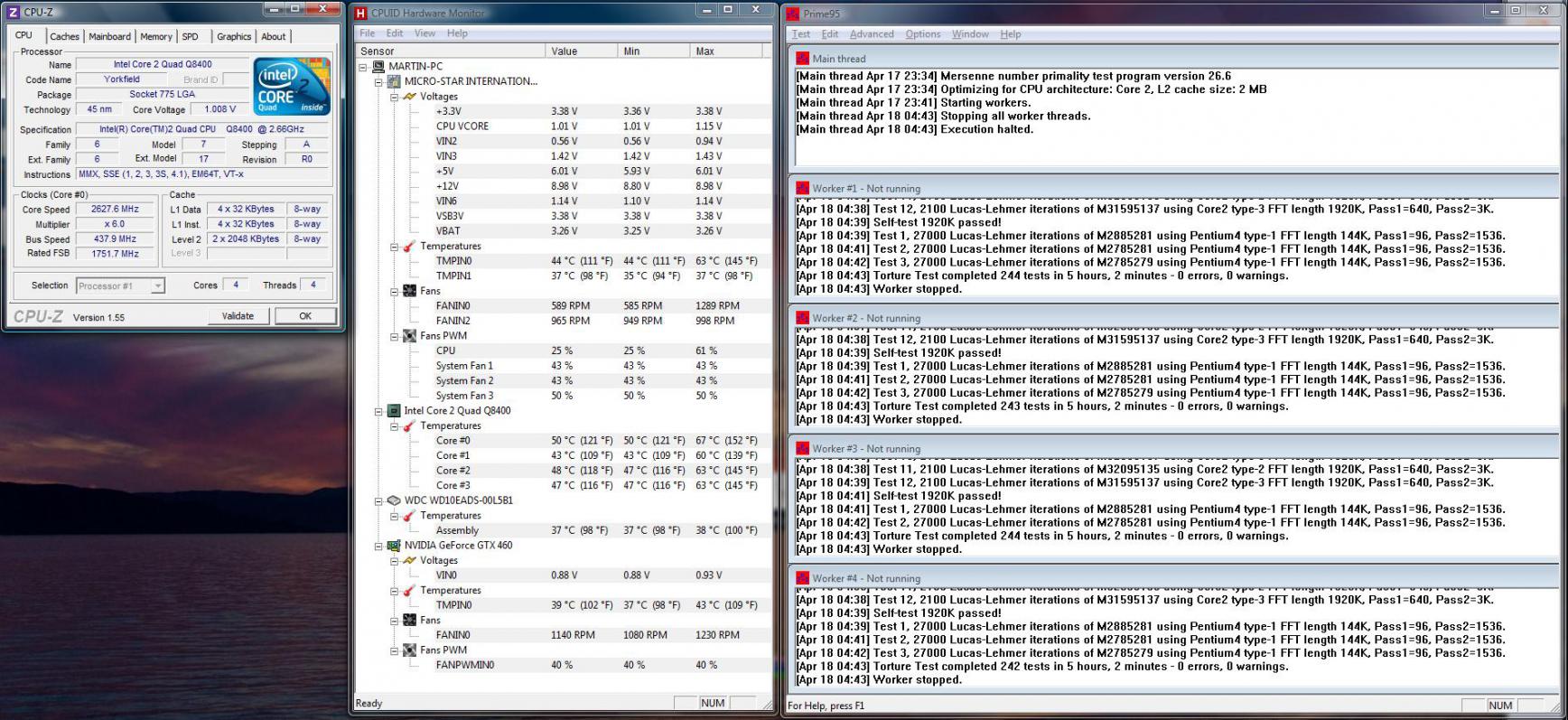

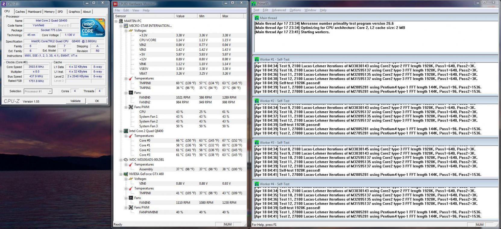

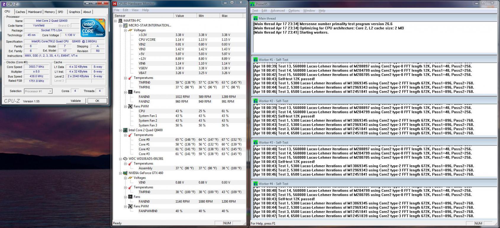

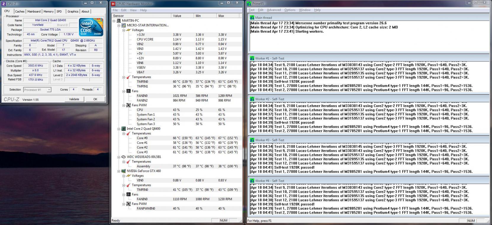

die in-place FFTs laufen seit einer halben Stunde, die ganze Nacht werd ich mir wohl nicht antun. Der Rechner ist zwar leise, steht aber trotzdem nur eineinhalb Meter neben meinem Bett. Habe ihn derzeit auf 8-4096k in place eingestellt, gibt noch nix zu sagen außer vier grünen Workern.
mfg

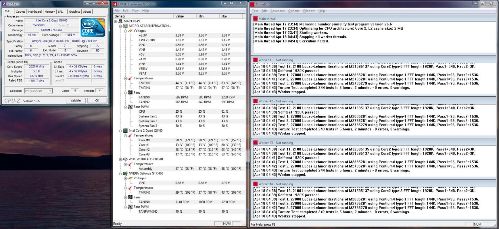

edit: So, etwas über eine Stunde is rum, Ergebnis im Bild. Vielleicht lass ich prime noch länger laufen, weiß noch nicht. Hängt von der Laune in der Nacht ab.
edit: so, genug ist genug, mehr als 5h will ich mir nicht antun ;) aber 0 errors, 0 warnings auf allen workern. Ist euch das jetzt glaubwürdig genug?
naja da kann immer nioch einiges kommen
ich dacht auch mein q9550 wäre bei 425 fbs stabil doch dann kam custom und bei 8h isn worker ausgestiegen und man siehe da es war die vNB also unter 10h kann man nie sagen obs stabil is oder nicht(bzw custom einmal durchgelaufen ist)
ja, aber die 20h für einen custom run hab ich nicht wirklich. wenn was nicht passt wird eben angepasst.
mfg
