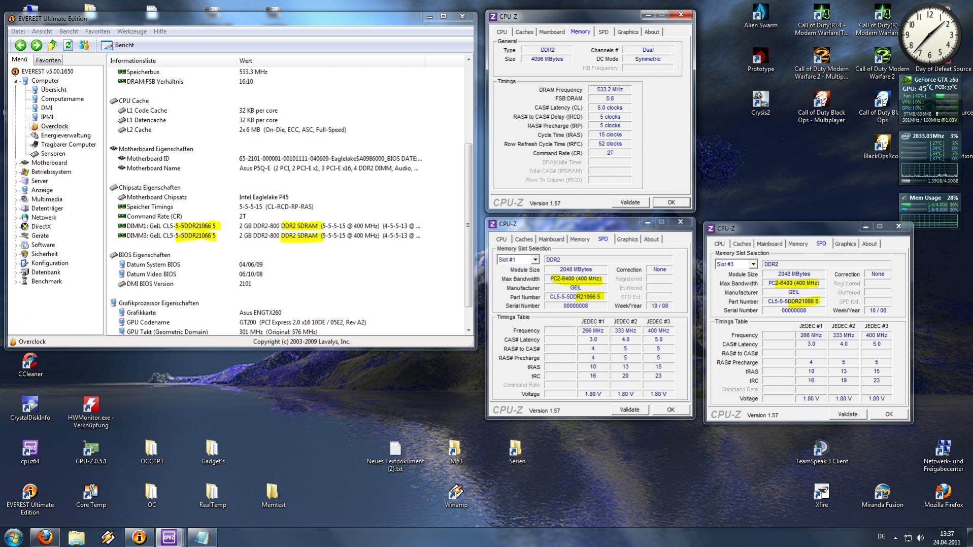

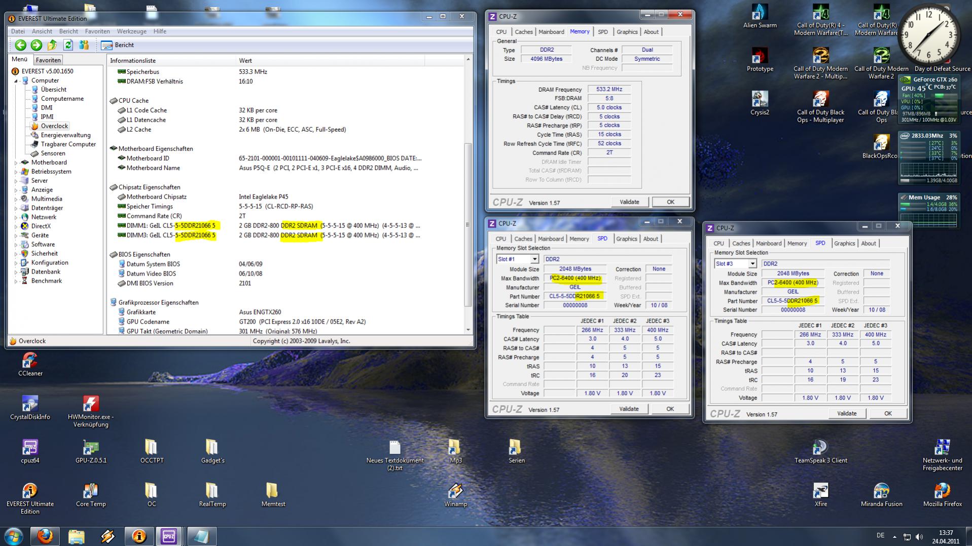

ich hab mir neuen ram bzw gebrauchten hier vom marktplatz besorgt.... und zwar den hier
http://www.geil.com.tw/German/products/show/id/70 <--- mit CL5
laut den angaben läuft der standartmäßig mit 2,2v aber laut cpu-z im reiter spd mit1,8v
wlchen angaben kann ich denn nun vertrauen?
und nochwas komisch ist es ist 1066 ddr2 ram aber imcpu-z wird von ddr2 800 ram gesprochen
Dionysos808
- Sep. 2008
- 1.755
Die 2,2 Volt wird Dein Speicher für 1066 MHz bei den angegebenen Latenzen brauchen, für 800 MHz sollten dann 1,8 Volt ausreichen (siehe JEDEC).
Beide Angaben stimmen also.
MfG, Dionysos

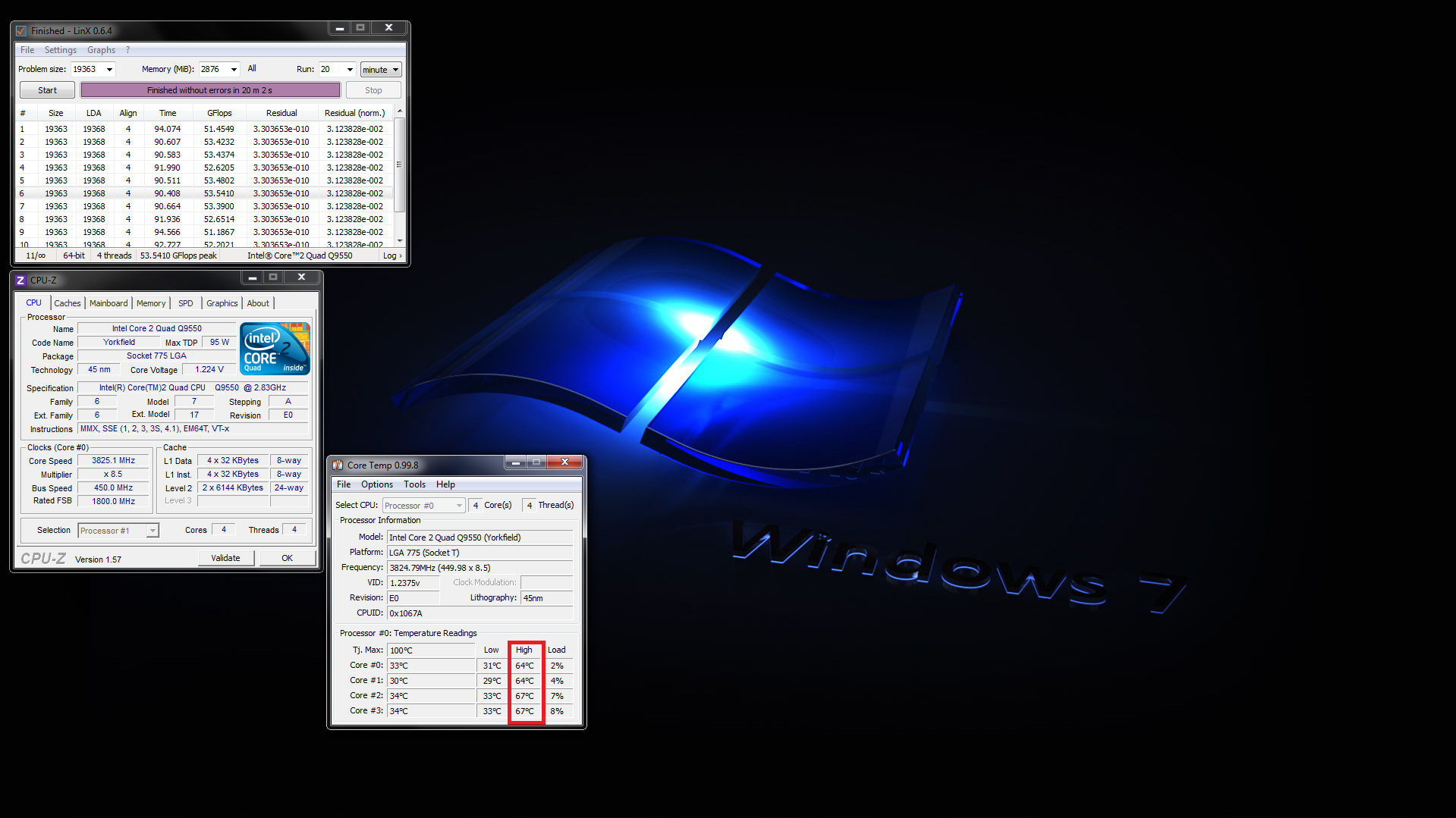

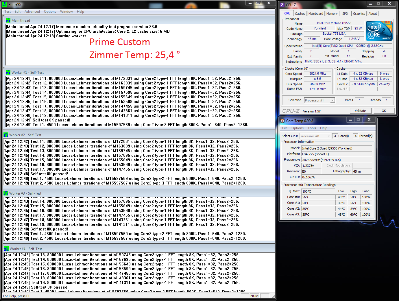

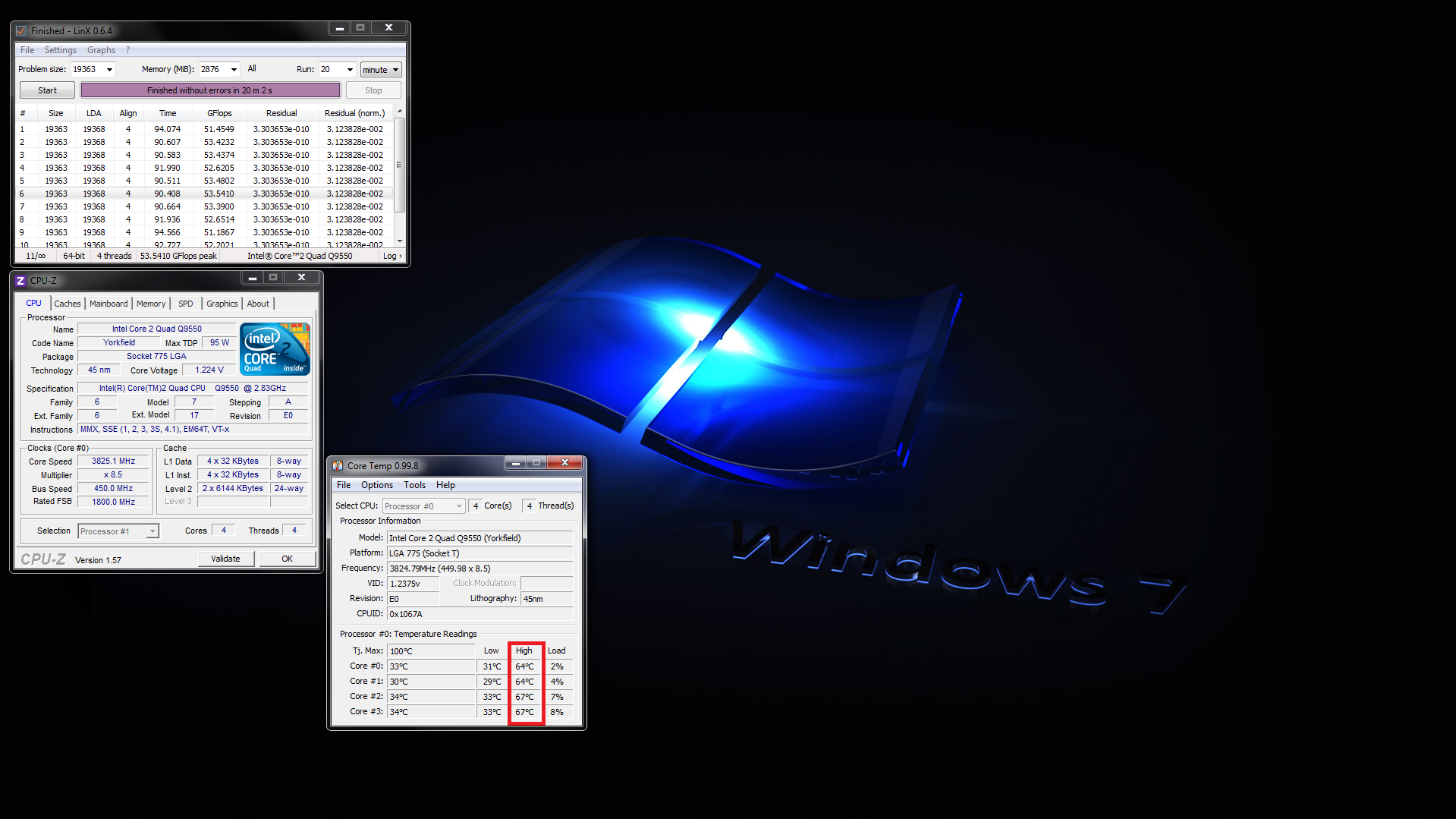

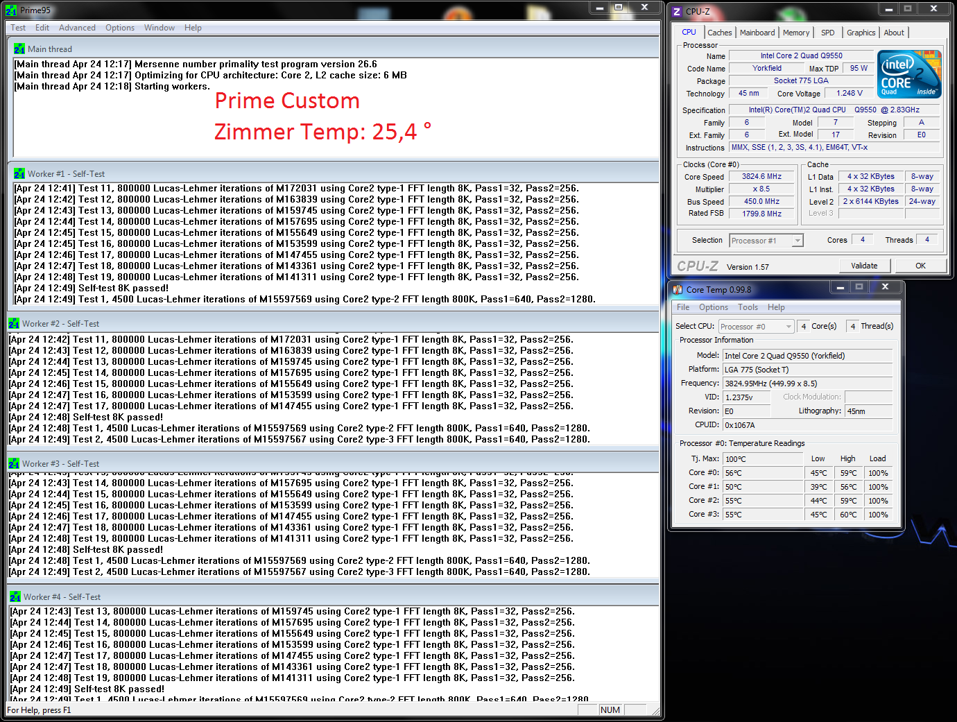

Guten Abend,
Ich test meinen Q9550 eigentlich immer mit Prime95 aber weil ich öfters mal gelesen habe das der LinX test besser sei habe ich ihn mal probiert.Jetzt habe ich das Problem das LinX 20min läuft ohne Error siehe unten und sobald ich Prime Custom testen lasse kommt nach 1min Prime95 geht nicht mehr und muss beendet werden.Hat jemand eine Idee mit was ich testen kann ohne den PC 24 Stunden auf 100% laufen zu lassen oder warum die test so unterschiedlich sind und welchem ich vertrauen kann.
Mfg Daniel
Mfg Daniel
Naja, ich sage es immer so, linx kann man laufen lassen für einen schnellen test, er belastet hauptsächlich die CPU, da kann man mal sehr schnell herausfinden, wieviel Vcore so eine CPU braucht.
Bei Prime ist es anders, 1x Costum und wen der bei 448k abschmiert kann man die VTT erhöhen.
M
meckswell
dani:
Hast du dein Ram auf 900 oder 1080 laufen? Möglicherweise is 1080 zuviel.
Stürzen denn deine Anwendungen/Spiele auch ab?
Prime Custom benötigt mehr Vcore, als die einzelnen Primetests. 1,22 kommt mir eh sehr wenig vor, geh mal 2-3 Stufen höher und probier es nochmal.
Für diese geringe Vcore sind deine Temps hoch, finde ich. Noch dazu für ne H70.
- Dez. 2008
- 729
Danke für die antworten ich Teste es mal aus.Meine Anwendungen Spiele laufen mit dem RAM stabil 1080.Die temps in Prime Small sind bei mir heute Nacht max 48 C nach 2stunden gewesen und bei dem Test hatte ich auch eine Zimmer temp von 25 C.
MfG Daniel
Send via iPhone
Habe jetzt mal getestet habe nur den VCore auf 1.26 angehoben und nun läuft der test.Die Temps sind nicht ganz so toll aber an dem warmen Wetter kann man nichts ändern
MfG Daniel
Send via iPhone
