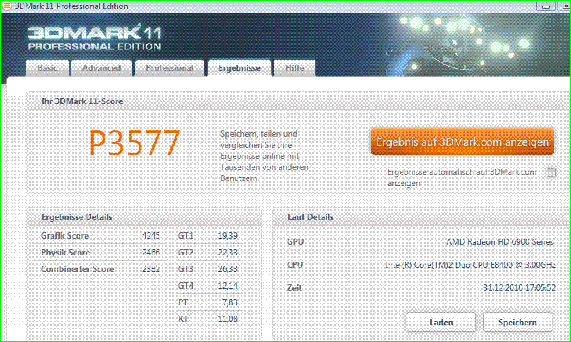

Bin gerade bei 3,4 Ghz!
FSB 400 x 8,5 Faktor = 3,4 Ghz
Zudem den Ramteiler beim MSI NEO3-FR
auf 1.1.00 gestellt.
Somit bin ich mit dem Speicher wiederum auf genau 400 Mhz.
Crysis 2, habe den Letzten Level, 2-ten Abschnitt gezockt- Problemlos.
3D Mark 2011 lief durch ohne Murren.
und Prime 95 Blend Test für 35 Minuten durchlaufen lassen.
Ging alles Problemlos und Ohne Blueschreen, Bild einfreiren von der Hand
Temperaturen bei Prime95 zwischen den einzelnen Kernen: 63 - 57 Grad.
Hier mal ein Pic:
naja, FSB 400 ergibt 3,4GHz bei 8,5 Multi, aber egal. Die 3,6GHz stimmen für den E8400, da der Multi 9 hat.
