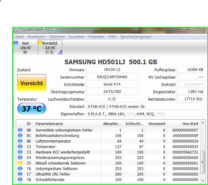

Mal die HD 640GB getestet, Status Gut!
Dann die Systemplatte, C: Samsung HD
Status: Vorsicht
Hier mal das Bild:
Die HD wird sich wohl bald verabschieden.
Ist Eile geboten.
Da kann das Klackern von dem stammen ? ----> (Schwebende Sektoren)
Bin am Sichern meiner wichtigen Savegames, Dateien, Programme...
Morgen kommt Neue Harddisk rein,- und dann wird mal eine 1:1 Kopie erstellt, Hoffe dies klappt reibungslos ?!
Neuinstallieren (Windows 7 anstelle Windows Vista 64) kann ich ja immer noch,- dies bleibt ja erhalten.
