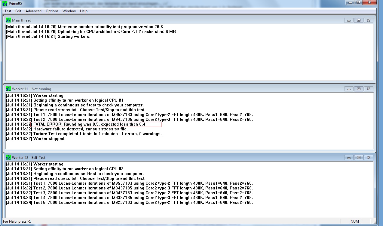

Ich versuch mich gerade an Prime95 (Aktuelle Version 64bit)
Test 2: In-place Large FTT (max CPU heat usw)
Übertaktung wie beschrieben:
FSB 400
Speicher 1:1 (800mhz)
Multi: 8,5 ~ 3,4ghz oder 9,0 ~ 3.6ghz
Speichertimings 4-4-4-12
FSb Strap to NB: 400mhz
war wohl nix mit stabil...
Nach ein paar Sekunden folgende Meldung (Siehe Bild):
Manchmal stoppt der erste Worker , manchmal der zweite. Sry, ich kenn mich mit Prime nicht aus.
Aber was heißt das nu?
