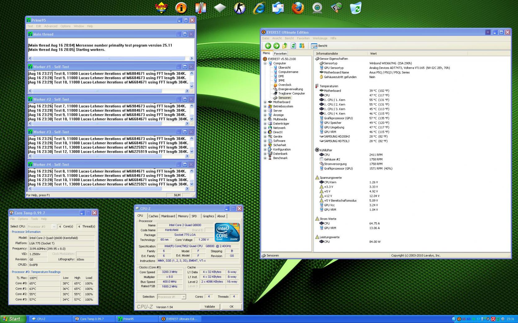

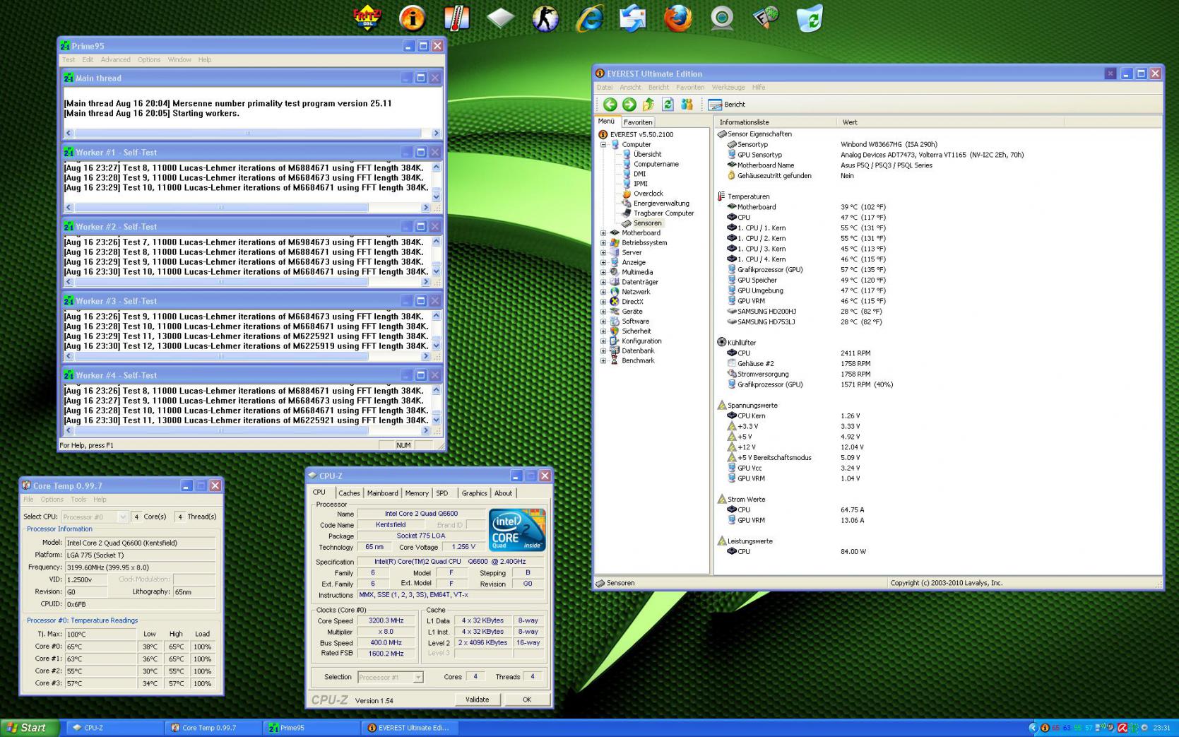

1,256V im Idle laut CPUz sind in Ordnung oder? (LLC ist aus, CPU lauft atm mit 333x9 -> Q6600 G0 / VID 1,2875V). Max Temp 62°C beim wärmsten Kern.
Welche vcore ist im Bios eingestellt?
Wie viel vcore liegt unter Last an?
Wie siehts insgesamt mit cpu- und gehäusekühlung aus? :)
1,256v ist einfach ne aussage wie "Das ist ein Sack Reis." ;)
Ok ok... ;)
Also im Bios habe ich 1.3 VC eingestellt (mit 1,29xxx hatte ich Instabilitäten, bzw. nach ein paar Stunden BC2 nen Bluescreen). Unter Prime zeigt mir CPUz 1,232V an.
CPU Kühler ist ein Noctua NH U 12P (die Version mit einem Lüfter) und im Gehäuse sind 2 120er Noctuas verbaut (vorne und oben, CPU Lüfter bläst nach oben). Gehäuse ist das Antec P182 und die Verkabelung behindert nicht den Luftstrom. Der obere Festplattenkäfig ist nicht verbaut, der Frontlüfter bläst also ohne Behinderung ins Gehäuse. Ich hoffe das sind ausreichende Infos, falls nicht reiche ich gerne weitere nach. :)

verwirrung schafft eigentlich mehr deine frage: die spannungen sehen für mich ok aus, aber wenn du einen weg gefunden hast, einen takt mit weniger spannung als nötig stabil zu bekommen, ich bin da recht offen, neue physikalische gegebenheiten zu erkunden :rolleyes:
aber mal spaß beiseite: jo, das ist der, völlig normale, vdrop bzw vOffset ;)

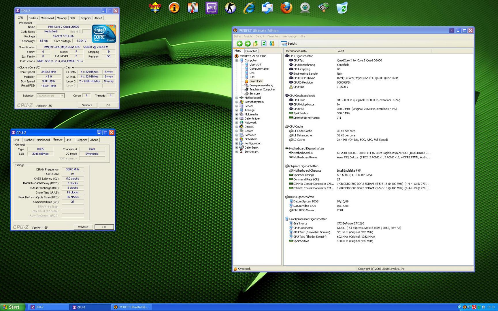

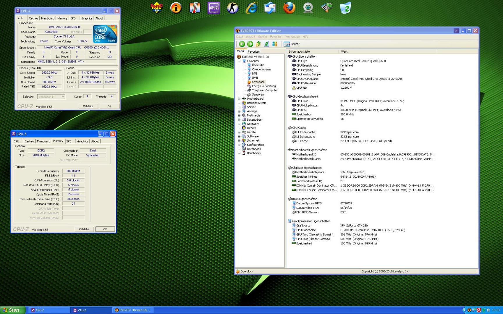

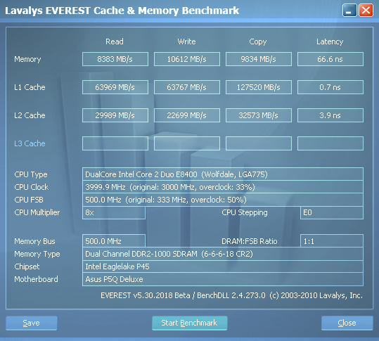

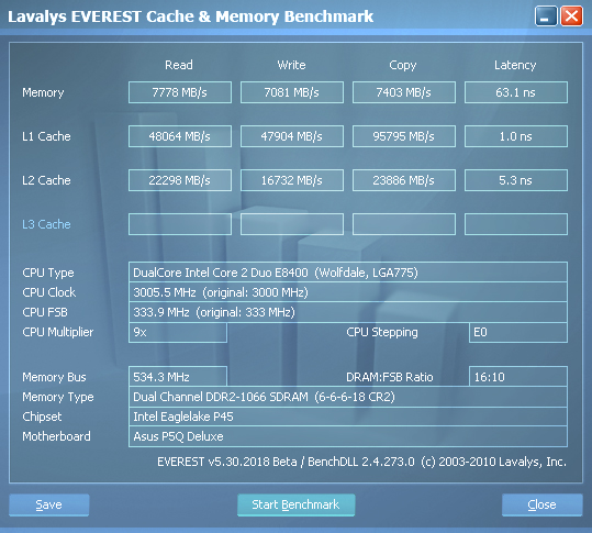

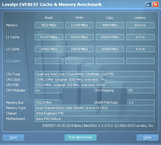

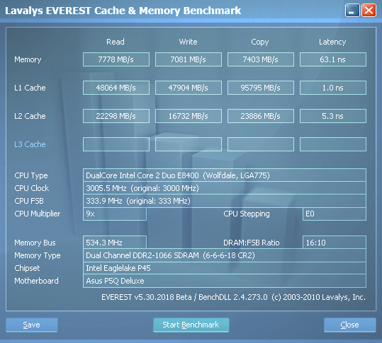

Jetzt habe ich den mal auf 3,4 GHZ. Aber die 533 MHZ speicher sind jetzt runter auf 380 MHZ ? das gute ist der ramteiler ist jetzt auf 1:1 deiner meinung nach welche einstelung ist jetzt besser?
die frage ist, ob die 200MHz mehr cpu-takt die 20mhz fsb ausgleichen können.
Es wird sich beides wohl nichts geben, von daher würde ich gucken, ob du nicht die 3,6ghz@400x9 erreichen kannst. ansonsten würde ich wohl 400x8 bevorzugen, weil das evtl zu gunsten einer minimal geringeren vcore ginge
Grundsätzlich gilt: höherer FSB ist zu bevorzugen, weil der eben den flaschenhals darstellt. Mit dem fsb erhöht sich auch die Speicherbandbreite recht effektiv.
